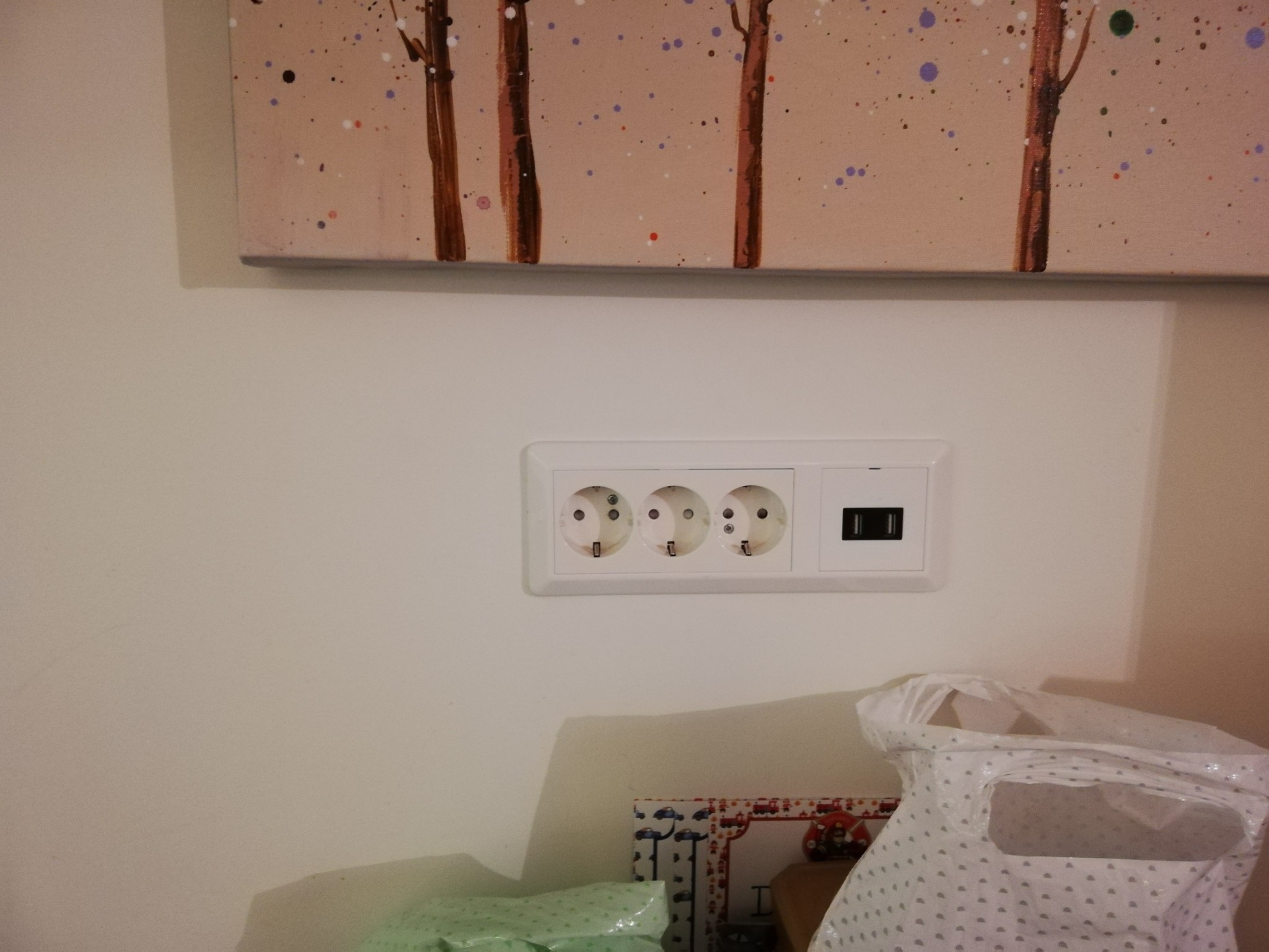

Typ så här.Müssli skrev:
Varsin ände av köksbänken. Just dosorna här är Elkos röda variant men det är typ samma. En dedikerad grupp per trevägsuttag, för att kunna köra t.ex. fyra våffeljärn samtidigt på barnkalasen och ändå ha någonstans att ladda telefonen. Nätverksuttag, bara för att jag kan. Jag gillar trådat.
Bigbox, eller "pungdosa" är också väldigt bra just till det elmont tar upp. Sitter två sådana i badrummet. Den mellanstora 1,5-dosan däremot har jag skippat helt, jag tycker inte att det är ett problem med att mina Elko RS bygger lite. Är uttaget i vägen för en möbel tar jag bort det och ersätter med ett skruvat doslock (alt. gör hål i möbeln om jag vill använda uttaget).
Det finns ytterligare ett trippeluttag vid en annan bänk i köket och det satt ett bakom kyl frys i en dubbeldosa också men där är det nu uppdraget en utanpåliggande EXLQ till ett tvåvägsuttag ovanför kyl och frys. Anledningen till det lite oortodoxa montaget är att man ska kunna göra om köket till en enda lång köksbänk om man vill och då hamnar även den dosan ovan bänken.
Dessutom finns det tre trippeluttag på rad i hörnboxar vid mediaskåpet. Där skulle jag behöva sätta ett till för att få plats med allt. Ja, det är en svindyr skarvsladd, men mycket prydligare än att ha en sådan. Den sitter vertikalt monterad i ett hörn, bakom ett skåp. Men jag vet att det är prydligt.
Tur att jag inte visste då att trippeluttagen är så ovanliga, jag gillar dem skarpt.

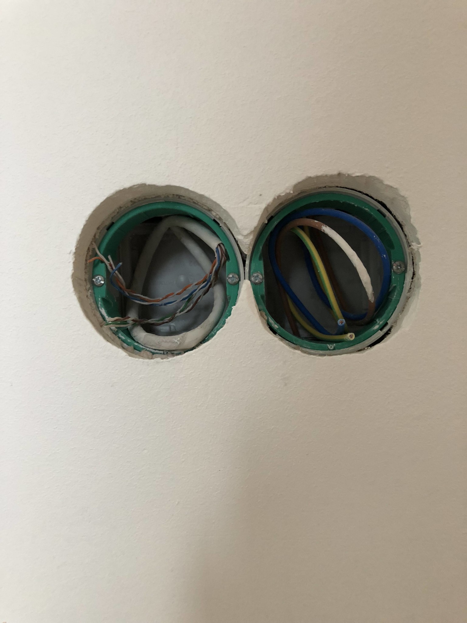

Så här ser det ut i ett av sovrummen där ett vägguttag sitter intill datauttag. Problemet som blir här är att det blir estetiskt fult om man monterar 2-vägguttag intill datauttag eftersom de inte har samma dimensioner överhuvudtaget.
Snyggast vore om elektrikern använt en 1,5-dosa intill datauttaget. I sådant fall hade jag fått 2 st 1-vägguttag intill datauttag. Då hade allting varit i samma dimension och man lämpligen hade kunnat använda en 3-fackram för att rama in allting. Nu blir det inte möjligt.
Man får annars lägga 1-vägguttag intill datauttaget och rama in allting med 2-fackram så blir det snyggt, men funktionellt mindre bra då man bara får en 1-vägguttag istället för 2-vägguttag.
