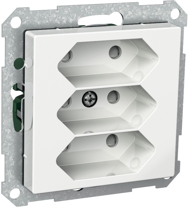

Så här ser det ut i ett av sovrummen där ett vägguttag sitter intill datauttag
Vad har du beställt?
Du kan också be elektrikern sätta en senildosa så du har tre uttag i rad. Sätta en trefacksram och då montera två enkel uttag bredvid varandra.
Förstår vad du hade velat åstadkomma, men.... finns det verkligen en ram som du menar skulle passa både nätverksuttaget och en dubbelkontakt i samma bredvid? Dom flerfacksramar som finns är ju gjorda för fyrkantsmodulerna. Dubbeluttaget är ju en rektangelformad ram.
Skulle du sätta en rektangelformad ram till dubbeluttaget och en fyrkantig ram till nätverksuttaget hade det inte blivit jättesnyggt det heller.

Man tar bort mellanstycket mellan två fack och får då ett vanligt fack och ett rektangulärt. Det kräver dock en vanlig dosa plus en dubbeldosa bredvid.
Kan du inte köra en vanlig tvåfacksram med nätverk och ett 3vägs klass2/euro uttag?

Nu hittar jag inte någon bild men precis som elmontören skriver så går det att ta bort mellandelen på den ramen du visar och montera ett lågt vägguttag och nätverksuttag i samma tvåfacksram, men som elmontören även skriver så måste lågt vägguttag monteras i en 1,5-dosa.
Hittade även detta (o)jordade dubbeluttag som bara tar en plats,

Ok, så man tar en trefacksram och tar bort mellandelen på den ena?
Vit trefacksram för eluttag utan mellandelar, anpassad för nätverksuttag.
Så passar alltså denna tillsammans med ett nätverksuttag från exxact serien? Men då måste givetvis 1,5 dosan monteras liggandes...
Trefacksram utan mellandel anpassad för nätverksuttag från Exxact-serien.
Dubbel nätverksuttag från Exxact-serien monterat i en trefacksram utan mellandel.

För ett dubbeluttag och ett dubbelt nätverksuttag så är det en dubbelram med borttagen mellanbit.
Trefacksram (med en borttagen mellandel), en dubbeldosa & en enkeldosa kan innehålla en trevägs schuko-uttag samt tex nätverksuttag.
https://www.smartahus.se/vägguttag-3-v-jordat-5
Här är en 5-facksram med två mellanväggar borttagna (och två kvar), innanför är två dubbeldosor (en i varje ände) och en enkeldosa, (dubbeldosa-enkeldosa-dubbeldosa),
