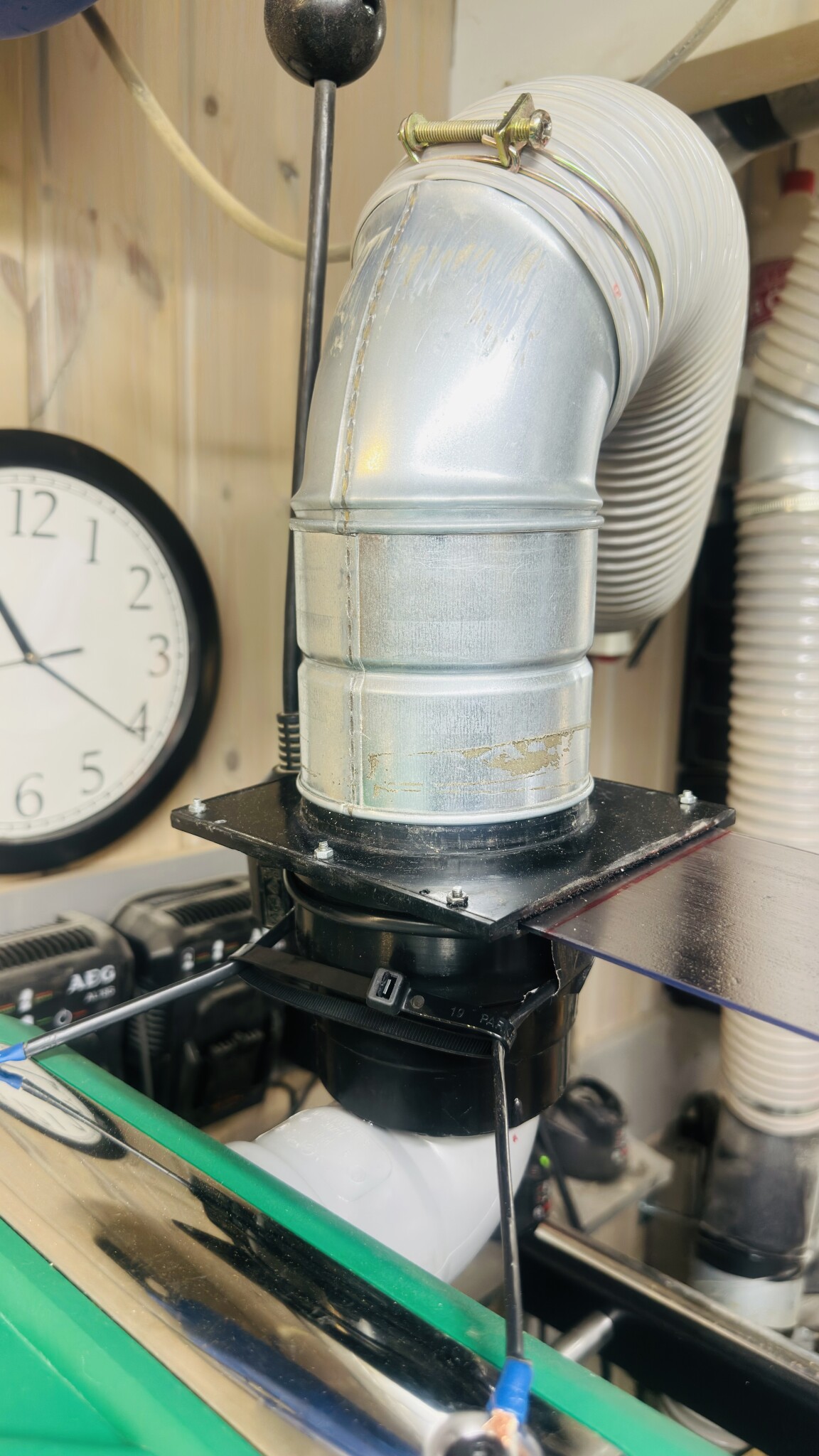

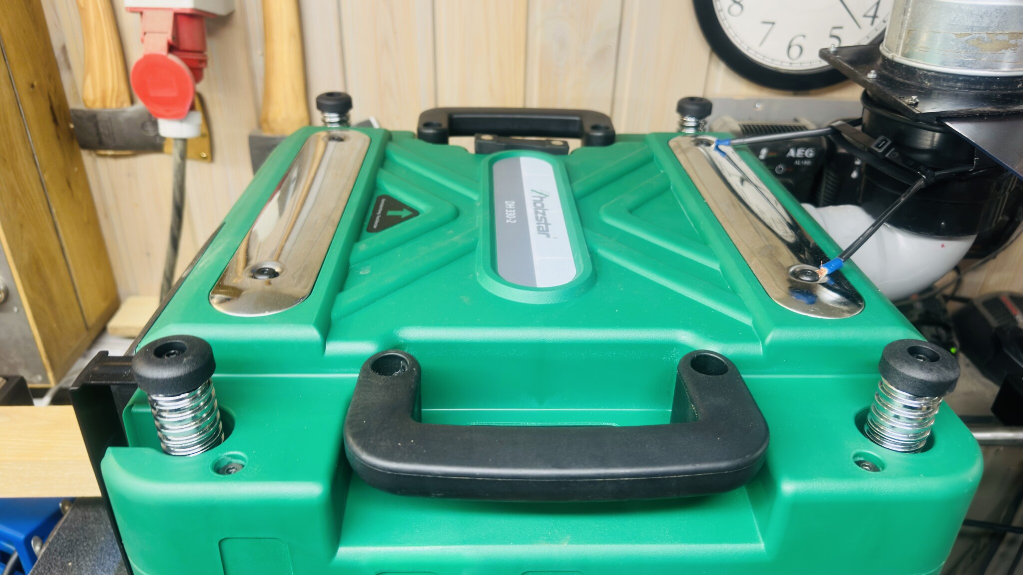

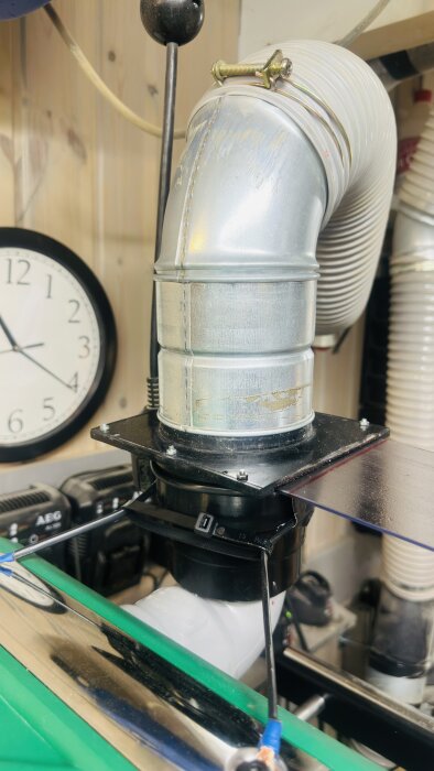

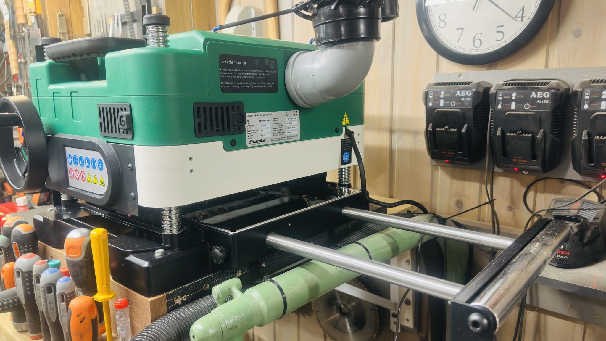

Många turer har det blivit på hjärnkontoret den sista tiden. Hyvelmomentet i verkstaden är ju oftast grunden för slutresultatet och det gäller att få till en så bra kombination/funktion som möjligt. Så här blev när det tankearbetet var klart.
Planhyvel

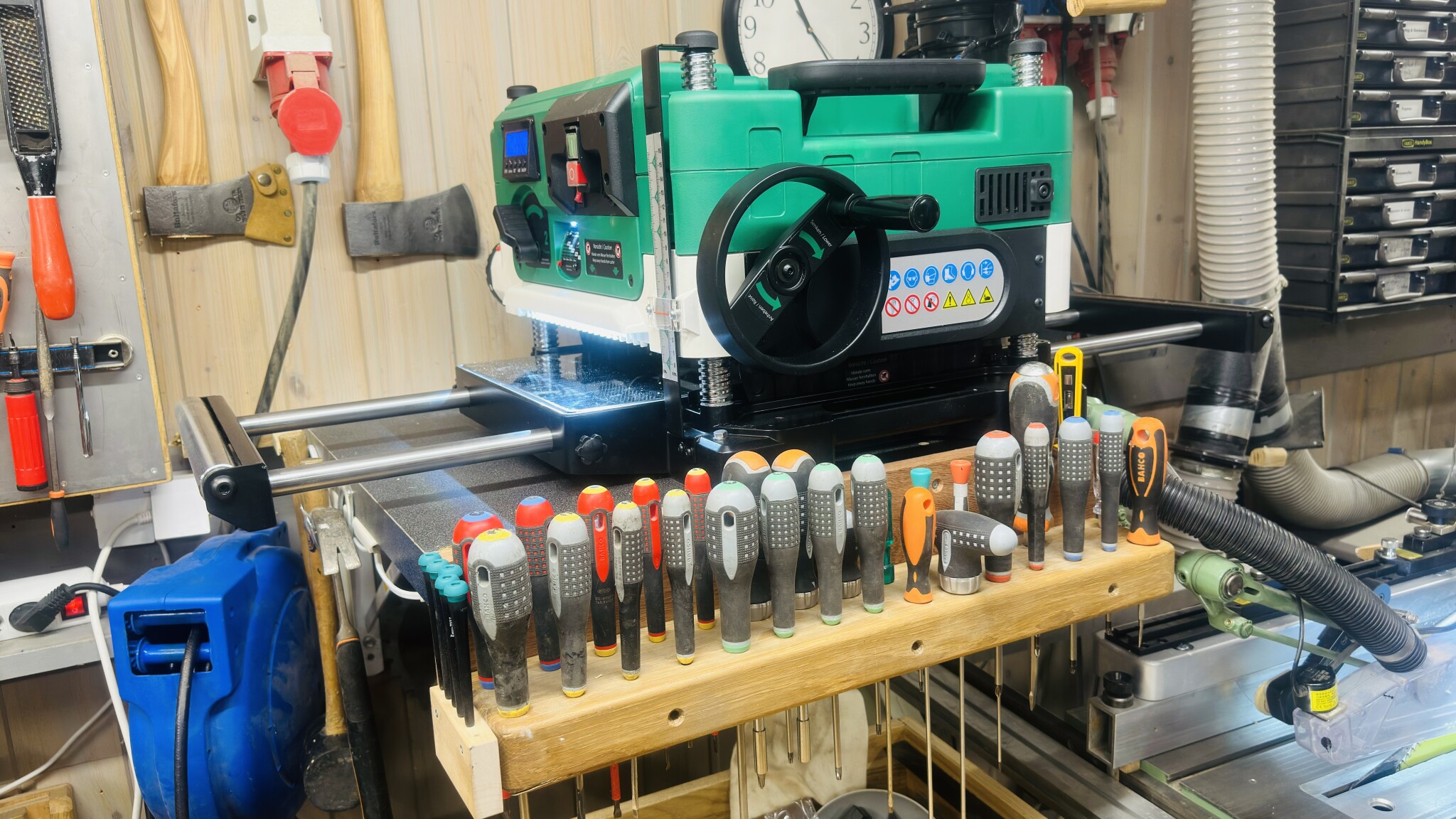

Metabo DH-330 planhyveln, som jag varit väldigt nöjd med, har nu ersatts av en Holzstar DH 330-2 Spiral.
Nu står det 50kg hyvel på hyllan ovanför Ulmia1710 sågen. Det är 15kg mer än vad Metabon väger.
En lokal anpassning till min spånanläggning behövdes och efter att den digitala mätfunktionen kalibrerats blev det att prova lite olika sorters virke.
Dom första intrycken är följande:

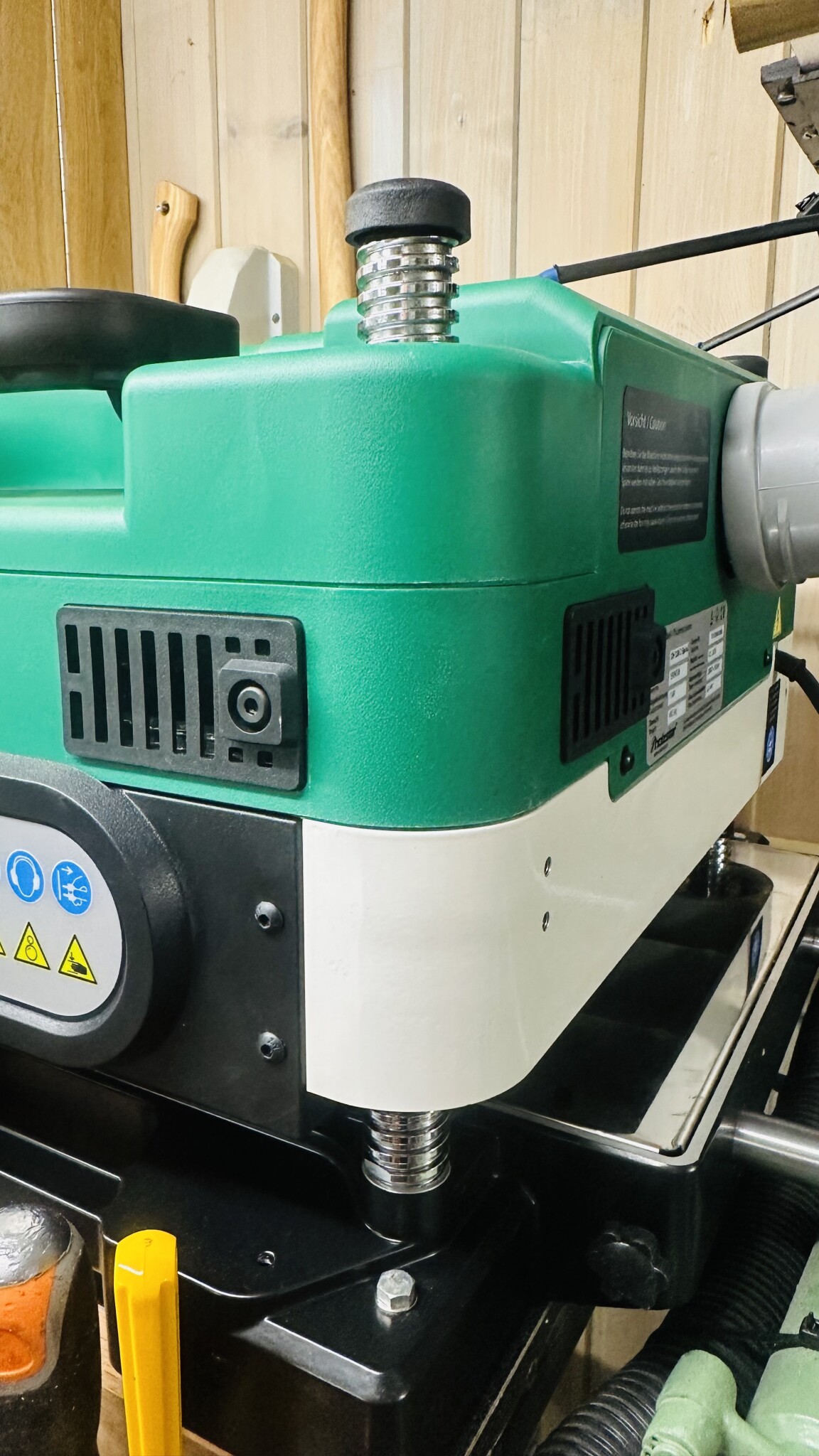

Maskinen känns väldigt gedigen. Öppnade upp maskinen innan den kom på plats och kollade hur insidan är konstruerad samt hur mycket plats där är för att justera stålen. Såg genast varför den är så tung och stabil. Maskinen har en väldigt kraftig gjuten bottenvagga. På den så har alla komponenter monterats. Inga bockade plåtbitar där!
Justeringsmekanismen av kuttern är helt i metall med kedja och kuggar.
Dom 4 lodräta pelarna i maskinens hörn är trapetsgängade och det innebär att man inte behöver låsa kuttern efter höjdjustering som på mina tidigare planhyvlar, Profy, Dewalt, och Metabo. Ett momentet mindre i arbetsflödet!
Kvalitetskänslan fortsätter med dom utdragbara materialstöden med rullar vid in/ut-matningsborden. Förankringen i den gjutna bottenplattan gör dom väldigt stabila och exakta.
Maskinen har en vanlig analog lodrät mätskala på framsidan för att justera kutterns höjd. Dessutom har denna maskin en inbyggd digital mätfunktion för mer exakt inställning på framsidan. Kuttern kan med den justeras upp/ner med 1/100!
Hundradelar känns lite ”overkill” på ett levande material men 1/10 är nog användbart.
Maskinen har två matningshastigheter, 4m/min och 7m/min. Jag kommer nog bara att använda den lägsta hastigheten för bästa resultat. Man har också lyckats bygga in en kraftig spånfläkt i maskinen och kopplad till min spånanläggningen försvinner nog 99,99% av chipsen ner i säcken!
Den inbyggda LED-belysningen vid inmatningsbordet gör att man har bra koll på inmatningen.
Dom vinklade stålen på spiralkuttern skar den vresiga skärgårdseken perfekt!
Kanternas 90˚ känns som eggen på en kniv! 🔪
Ljudnivån på maskinen var hel annorlunda mot Metabon. Tomgångskörning var något lägre men den största skillnaden upplevde jag när maskinen hyvlade.
33cm egg som träffar träytan på en gång låter betydligt mer än 2.5cm som skär av fibrerna efter varandra.
”So far so good”, är min känsla just nu! 👍

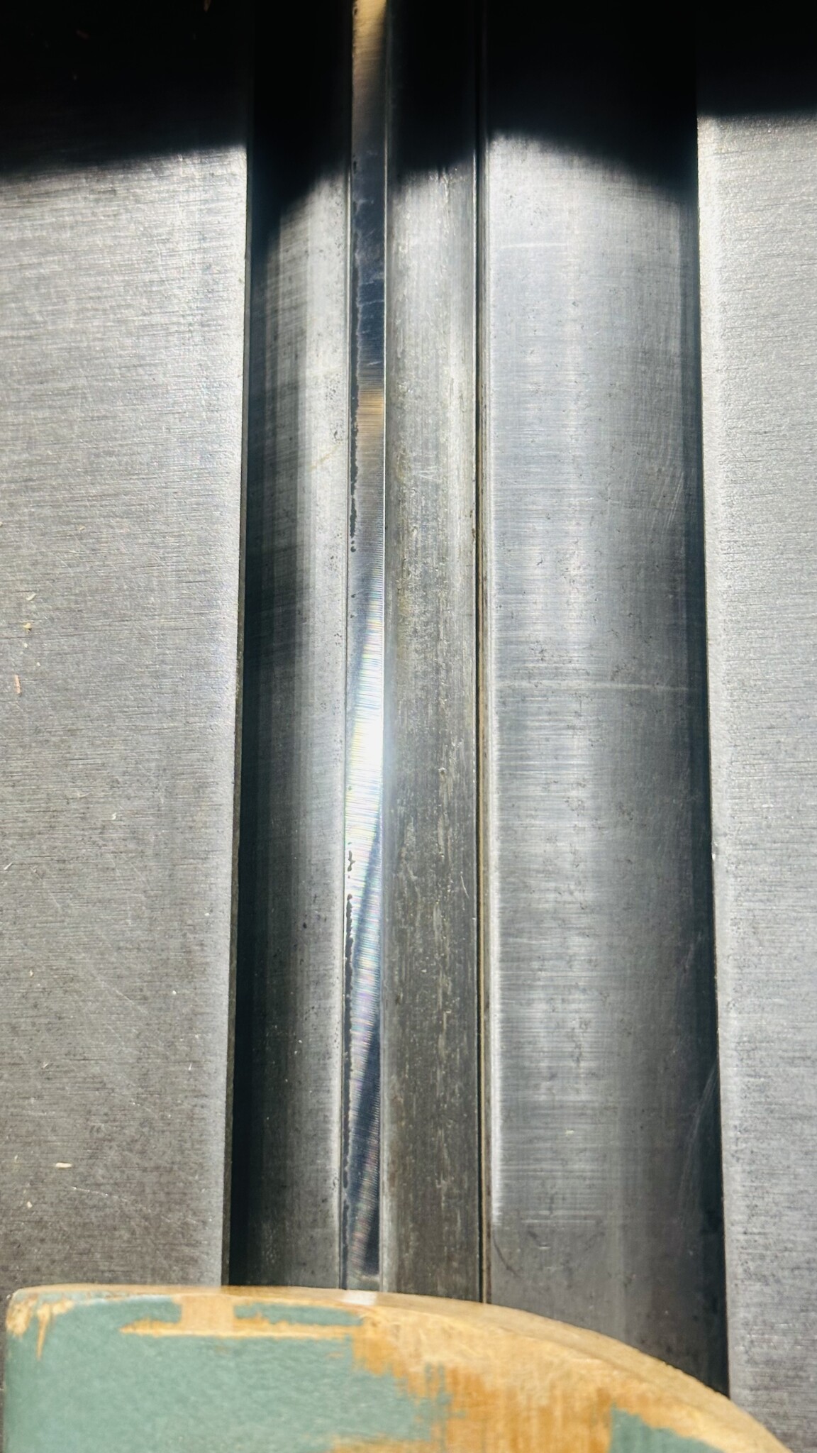

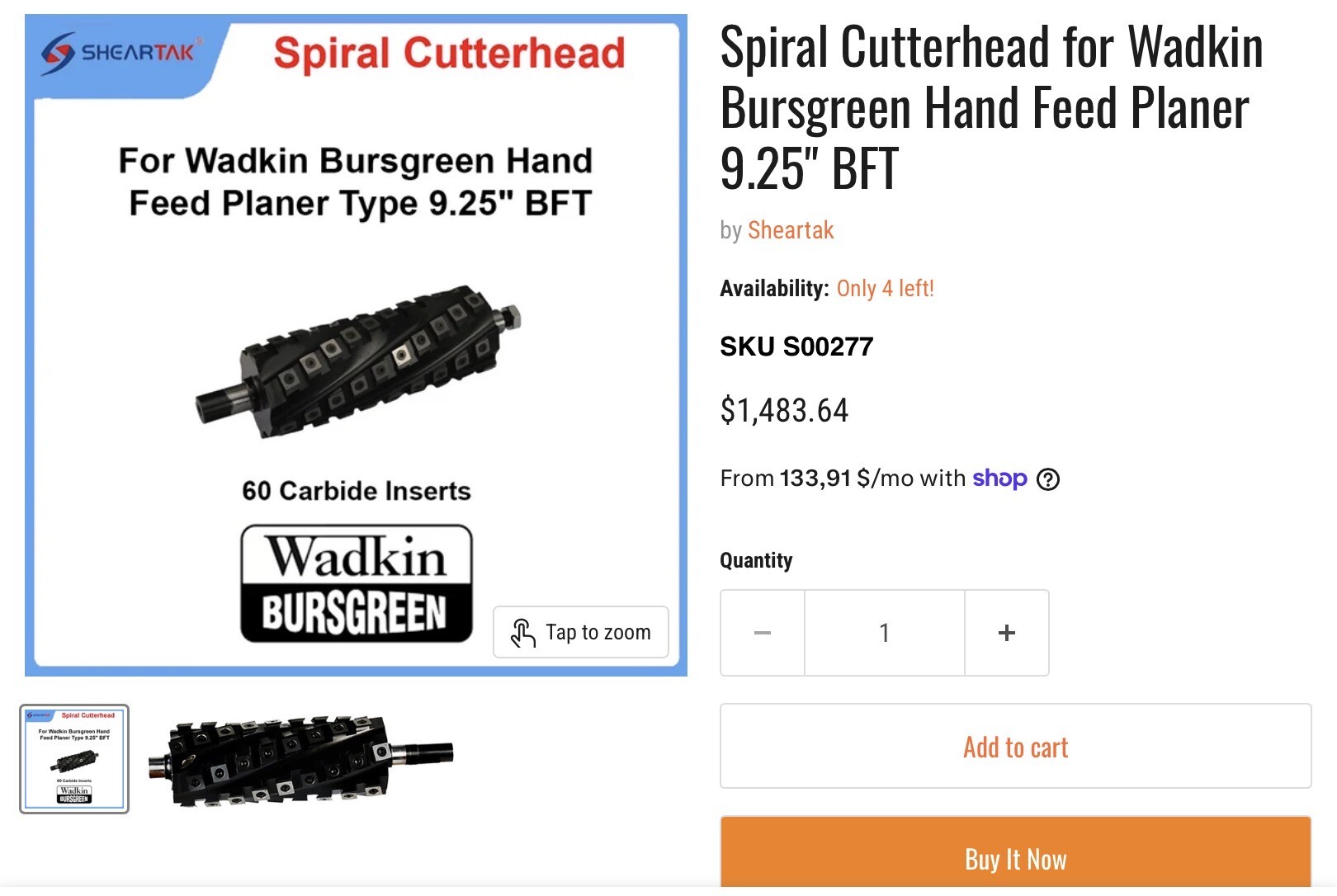

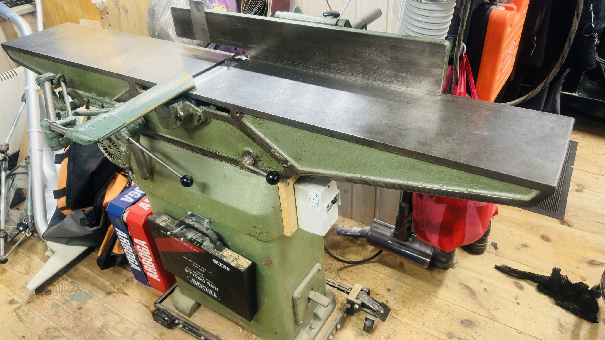

Rikthyvel
I början när jag kollade runt bland rikthyvlar med chip/spiral-kutter hittade jag några intressanta. Men när jag jämförde med min gamla Wadkin BFT 9 klenod så föll dom bort. Halva längden på riktborden (77x20cm mot 158x23cm och betydligt klenare byggda. Så jag bestämde mig för att behålla ”Den gamle”.
Kollade också vad en ny spiralkutter till den skulle kosta. Ca.18000kr! 😲
Då slipade jag om mina två stålpar för (4x85=360kr) och maskinen fick nytt liv.
Jag använder bara rikthyveln till att rikta fram två sidor i 90˚ och att ytorna får tydliga kutterslag gör ingenting då allting kommer att planas i den nya Holzstar maskinen. I den blir ytan blir verkligen slät!
Nu är uppgraderingen klar. En ny och en nygammal blir bra! Ser fram mot en regnig höst med mycket tid i ”Snickerboa”!

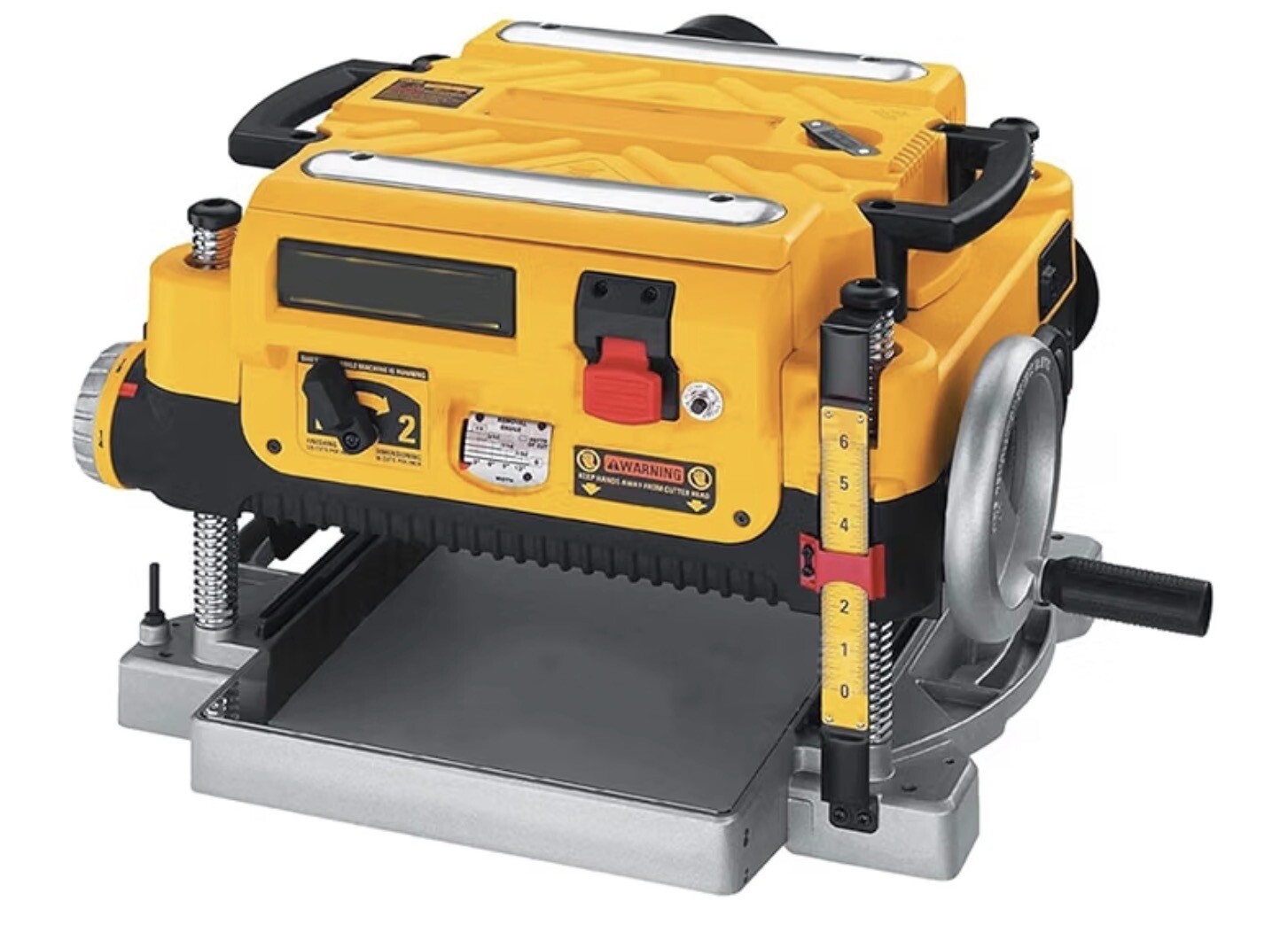

Så ser jag det också!nanowire skrev:
DW 735 har alltid varit en favorit men väldigt svår att få tag på.
Lär finnas några importerade från USA i landet men kräver extra transformator för 220v.
Den här är i stort sett likvärdig och mer därtill.
Färdigmonterad spiralkutter, digital mätning 1/00, inbyggd bordsförlängning samt Integrerad LED-belysning är extra jämfört med förlagan. Klart användbara funktioner allihopa!

Tack för fin genomgång! Dette blir väl vårt svar på Dewalt sin 735 som vi ser över hela YouTube, men inte får tag i här. Fick nåt att fundera på nu...stigen skrev:

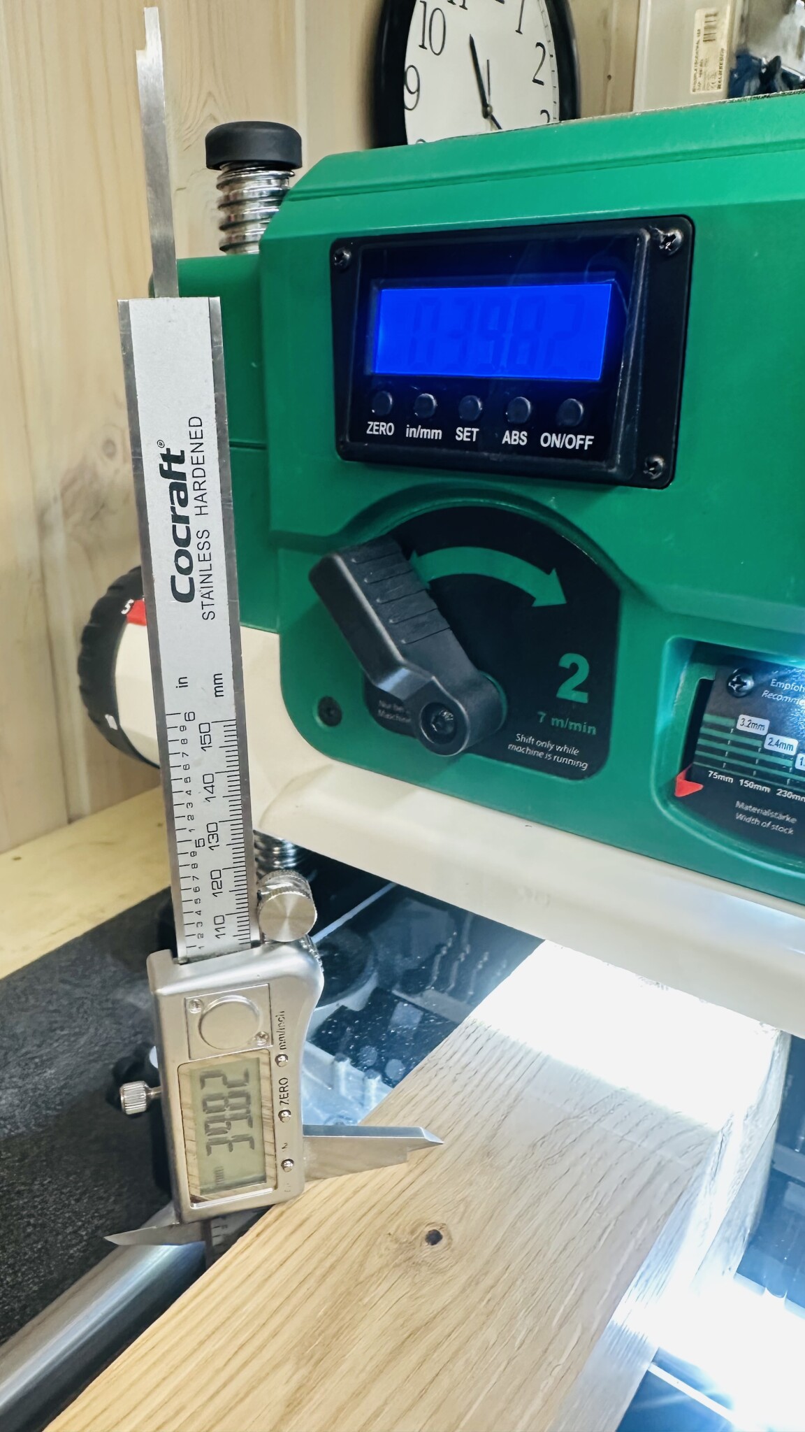

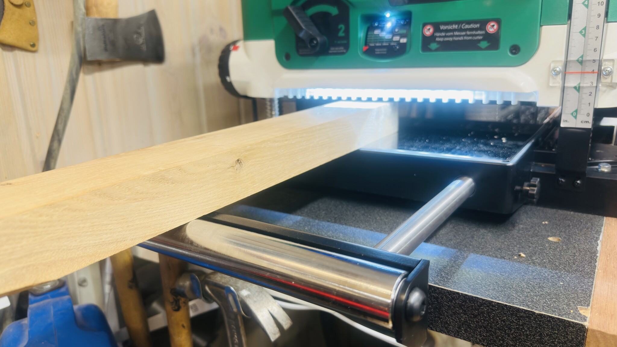

”Snipe”
Ett genomgående problem med mindre planhyvlar är att det blir en snipe i början eller slutet av ämnet du hyvlar. Snipes i början eller slutet på ämnet bruka vara relaterat till matar/tryck-rullarna vid kuttern och planbordets storlek. Får man en snipe eller två innebär det oftast att man får kapa i ändarna av ämnet. Lite spill av billigare virkessorter har väl inte så stor betydelse men jobbar man i mer exklusiva virkessorter känns det inte alls bra. Visst går det att slipa bort men det tar tid och dom förutbestämda måtten blir inte 100% rätt samt det känns som ett onödigt extra moment.
Med erfarenhet från mina tre tidigare planhyvlar, Luna Profy 330, Dewalt 733 och Metabo DH 330 gjorde jag en test av den nya Holzstar DH 330-2 Spiral för att se om utvecklingen gått framåt.

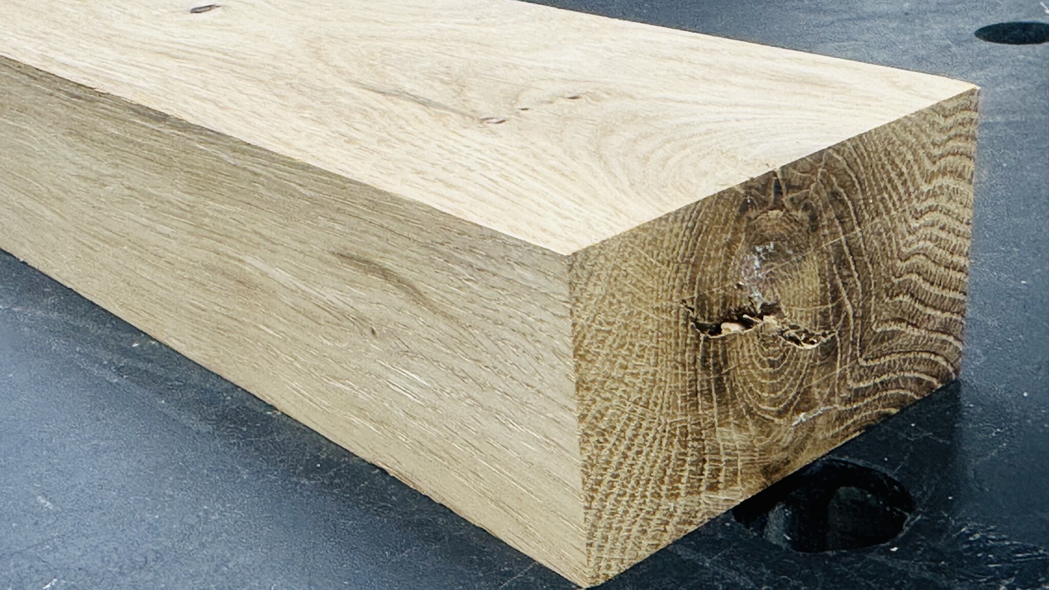

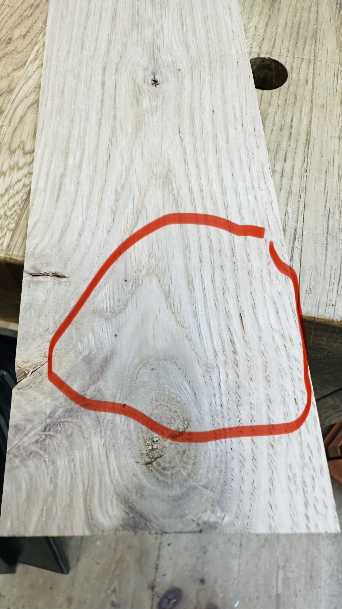

Hyvlingstest 1.
Vresig ek.
Stödrullar inskjutna.
Materialets tjocklek 37.05mm
Hyvel sänkt till 36.00
Inga Snipes synliga men en viss antydan kan kännas med fingret på ändarna.
Hyvlingstest 2.
Samma ekbit.
Stödrullar helt utdragna på bägge sidor.
Materialets tjocklek 36.00mm.
Hyvel sänkt till 35.01mm
Slutändan på ekbiten har inga synliga Snipes. Men med fingret kan jag känna en minimal avvikelse i det inringade området.
Hyvlingstest 3.
Samma ekbit.
Avverkning -1mm.
Jag har nu tillfört ett nytt externt planbord, ett melaminbelagt hyllplan, som förlänger maskinens (520mm) till måtten 1200mm X 300mm X 16mm.
Med en längd på 1200mm vilar skivan stadigt på dom utdragbara materialrullarna som ligger i våg med maskinens planbord. Väldigt stabil! Skivan hålls på plats av en stoppbit framför inmatningsrullen.
Bägge sidorna av provbiten hyvlades -1mm.
När bägge sidor hyvlats -1mm blev ytorna noggrant avsynade och till slut fick det känsliga instrumentet ”fingertoppen” göra slutbesiktningen.
Optiskt sett syns ingen antydan till snipe och med den känsliga fingertoppen känns ytorna i ändarna helt släta!
Inte ”illa pinkat” vad ett hyllplan för 99kr från Jula kan göra!
Fördelar:
Planbordet väldigt enkelt att tillverka. Kostnad ca.100kr.
Monteras eller tas av utan verktyg under en minut.
Ingen åverkan på hyveln.
Helt slätt hyvlingsresultat utan snipes i ändarna.
Känns stabilare att mata och avlägsna hyvelämnena med det förlängda bordet.
Nackdelar:
Max hyvlingshöjd minskar 16mm.
Max hyvlingsbredd minskar med 30mm till 300mm.
Den digitala mätfunktionen i maskinen behöver kalibreras.
Sammanfattning:
Med det förlängda planbordet känns hyvelmomentet säkrare och enklare.
Dom små begränsningarna av maskinens kapacitet som det förlängda planbordet innebär har i praktiken inte så stor betydelse. Jag själv har aldrig använt maxlägena på dom tidigare maskinerna.
Fördelen att kunna hyvla olika ämnen utan besvärande snipes och säkrare inmatning av ämnena överväger.
Det förlängda planbordet får sitta kvar och jag kalibrerar om den digitala mätfunktionen så avståndet planbordet-kuttern blir rätt.
Trevlig Helg! 🍺

Jag testade det även på Metabon och dom andra maskinerna. Men det är helt olika konstruktioner på materialstöden. Mina tidigare hyvlar har alla haft mindre nedfällbara plåtbord, som dom gamla brödrostarna hade. Stabiliteten på dessa plåtbord går inte att jämföra Holzstar stöden. Holzstar maskinen är betydligt stabilare byggd.
Visst blev det en viss förbättring på dom tidigare maskinerna också men inte som på Holzstar maskinen.

Holzstar maskinen väger ca.15kg mer än alla ”brödrostar” och den faktorn tror jag påverkar stabiliteten i konstruktionen.
Avsaknaden av bockade plåtbitar känns också positivt.
