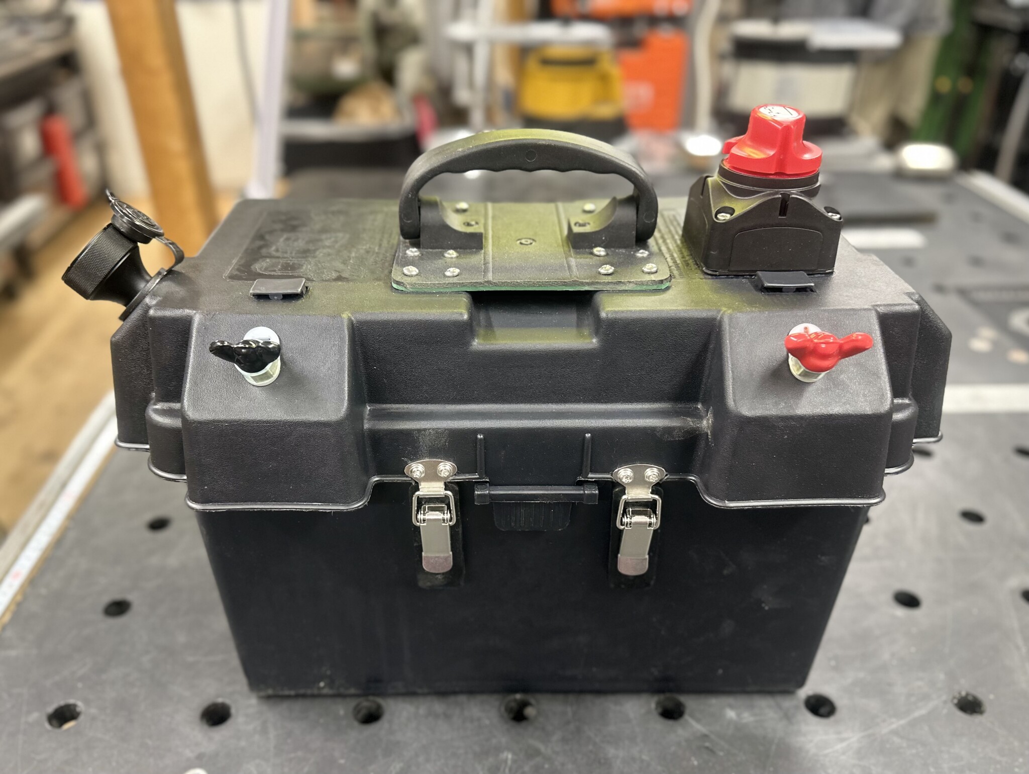

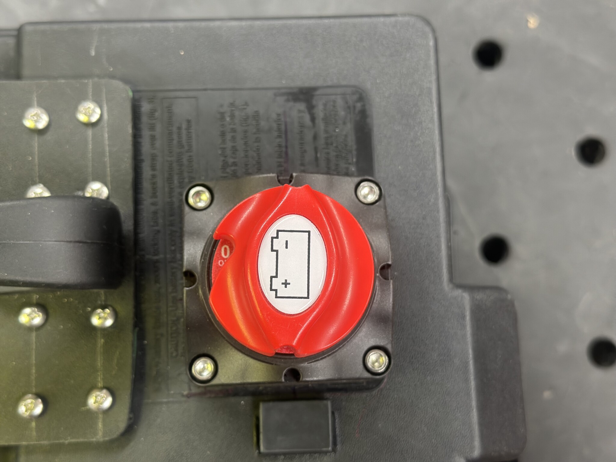

När jag köpte trampbåten fick jag en ”elvisp”, trollingmotor av en granne.
Fick även två blybatterier 75Ah och 65Ah men dom hade passerat bäst före datum så dom är lämnade på återvinning.
Satsade på en något modernare och betydligt kraftigare krafkälla för sommaren båt/bad-turer. Det blev ett 170Ah litiumbatteri med blåtandsövervakning i mobilen.

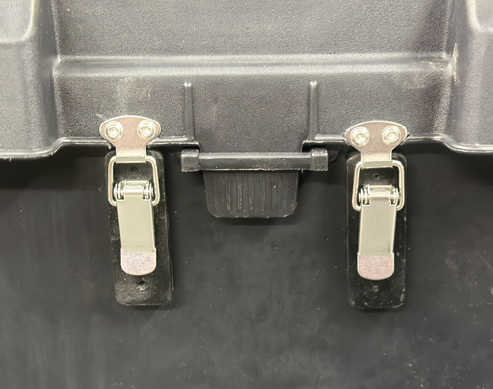

Att hitta en batterilåda för det nya batteriet blev en utmaning. Det nya batteriet är någon cm högre än dom traditionella blybatterierna. Till slut hittade jag en naken låda hos Batteriexperten. Lite sladdrig som de flesta så jag fick bygga om lådan så den skulle passa våra behov.

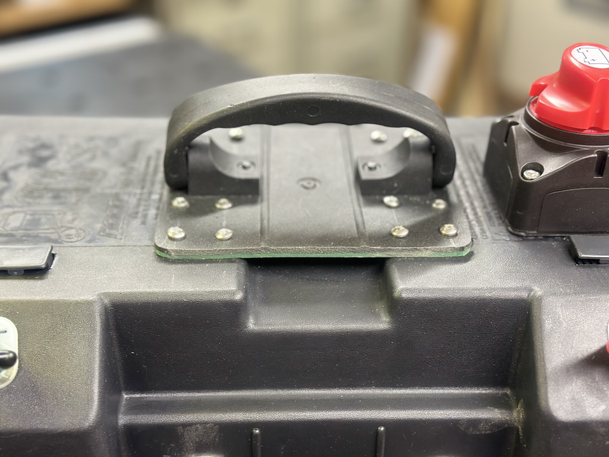

Ett kraftigt centrerat handtag på lådans lock monterades. Underlättar hantering när batteriet skall monteras på båten.

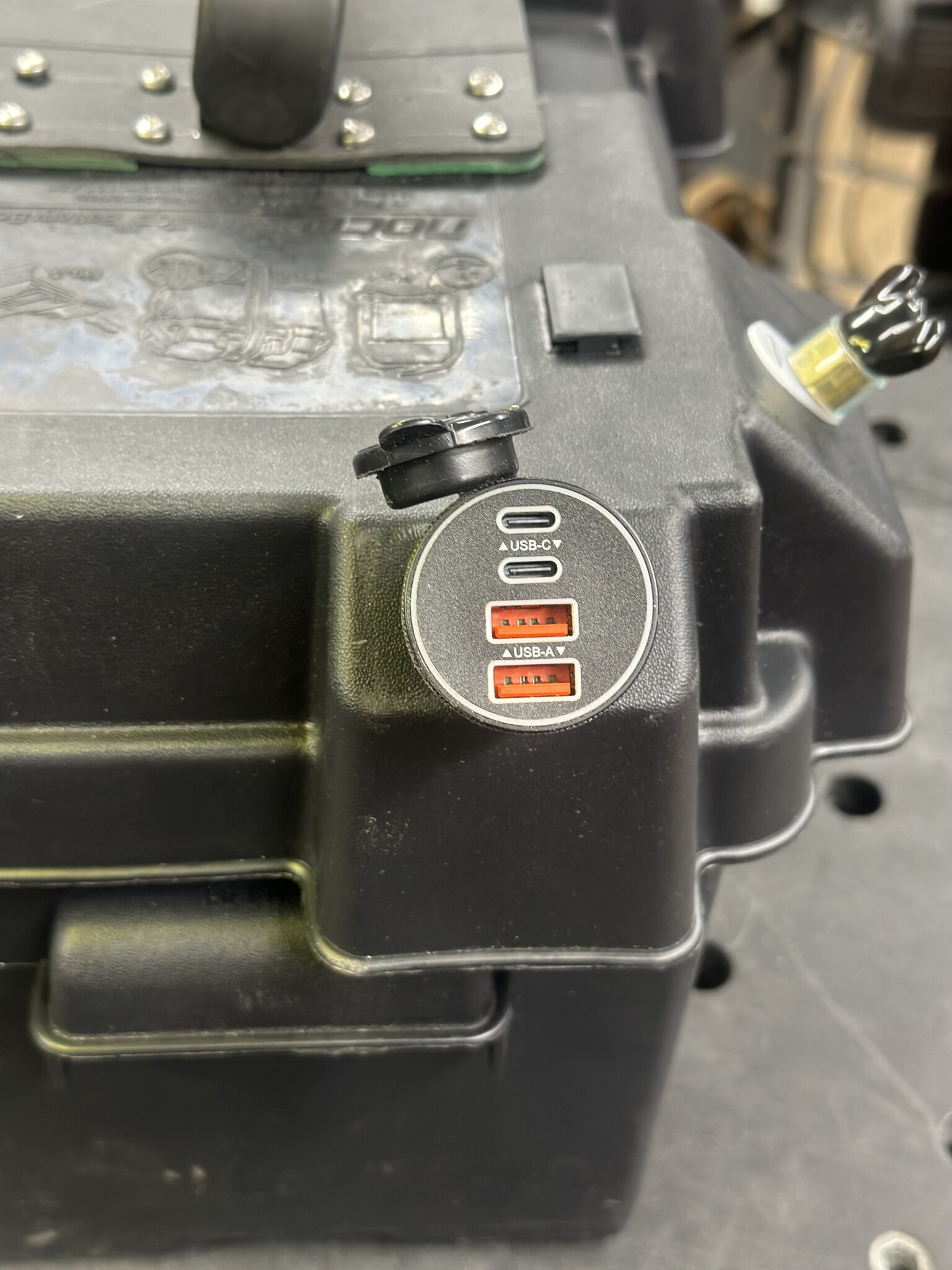

Två anslutningsplintar för motorn samt en huvudbrytare för att säkerställa att ingen kan starta motorn vid bad.

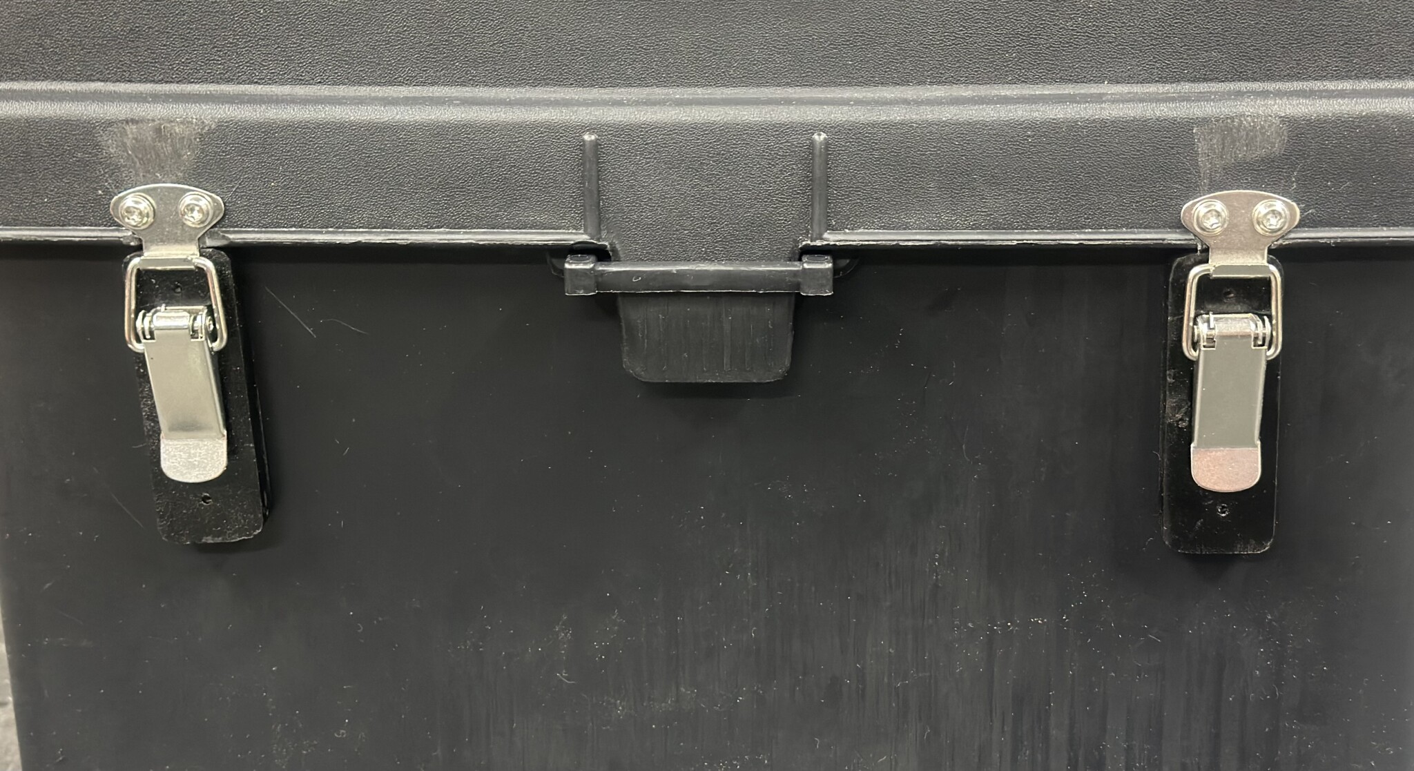

Extra uttag för olika USB-anslutningar och slutligen 4 rostfria spännen som säkert håller ihop lådan då den hanteras.

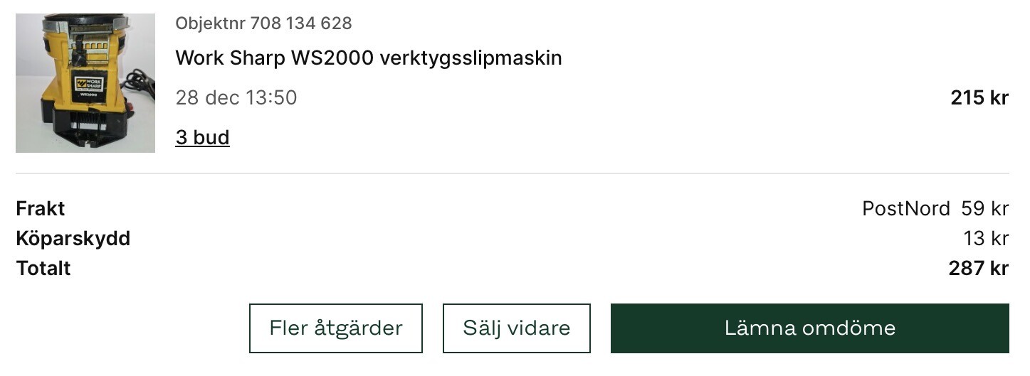

Ettan kom WS2000, tvåan kom WS3000 och plötsligt kom trean WS2000!
Kollade på Tradera under lunchen och hittade denna Work Sharp 2000 80 sekunder innan auktionen tog slut.
Fick den till ett rövarpris!
Har nu två två stycken WS 2000 och kan i fortsättningen köra medel och finslip på maskinerna och slippa byta skivor.
På WS 3000 maskinen blir det bara eggverktyg.
Det blir kanon!
