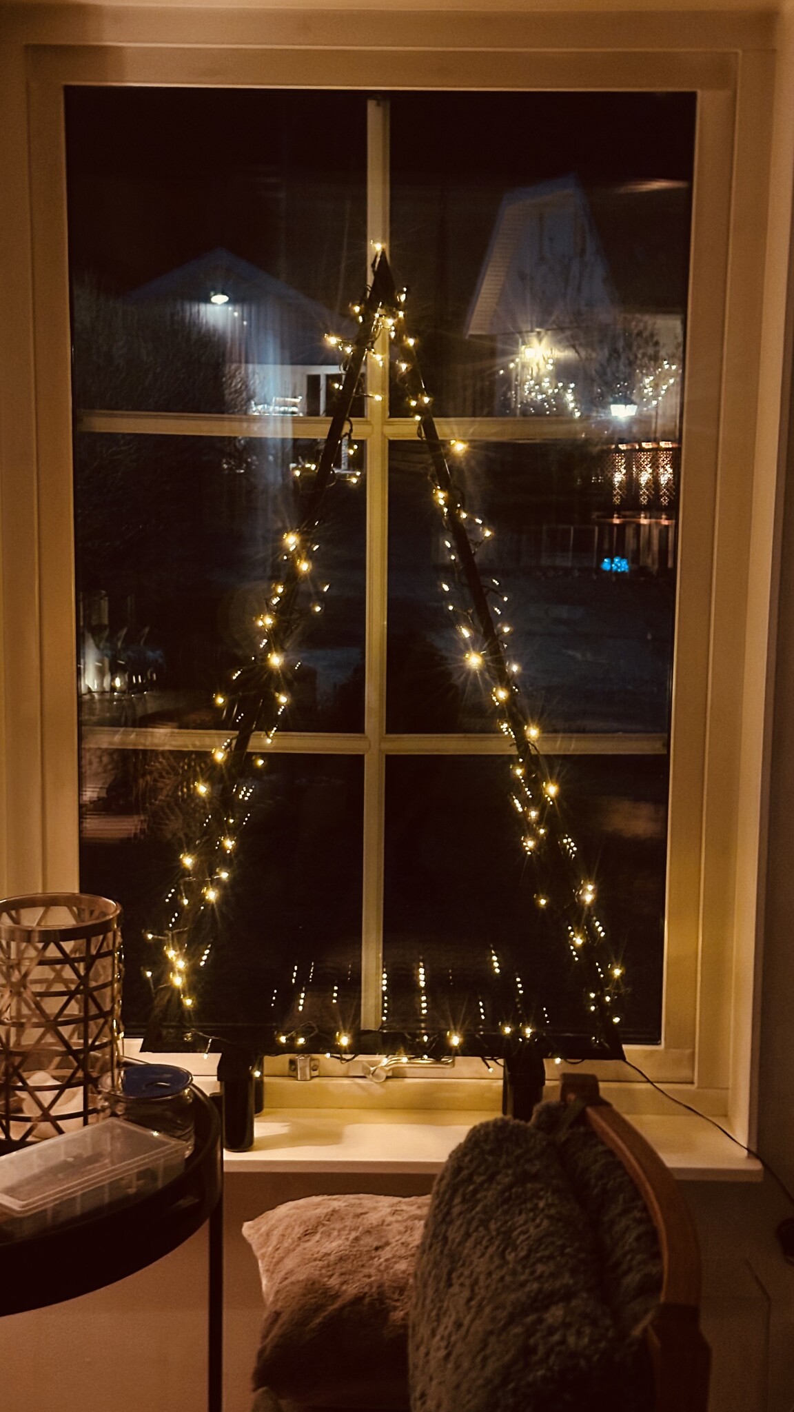

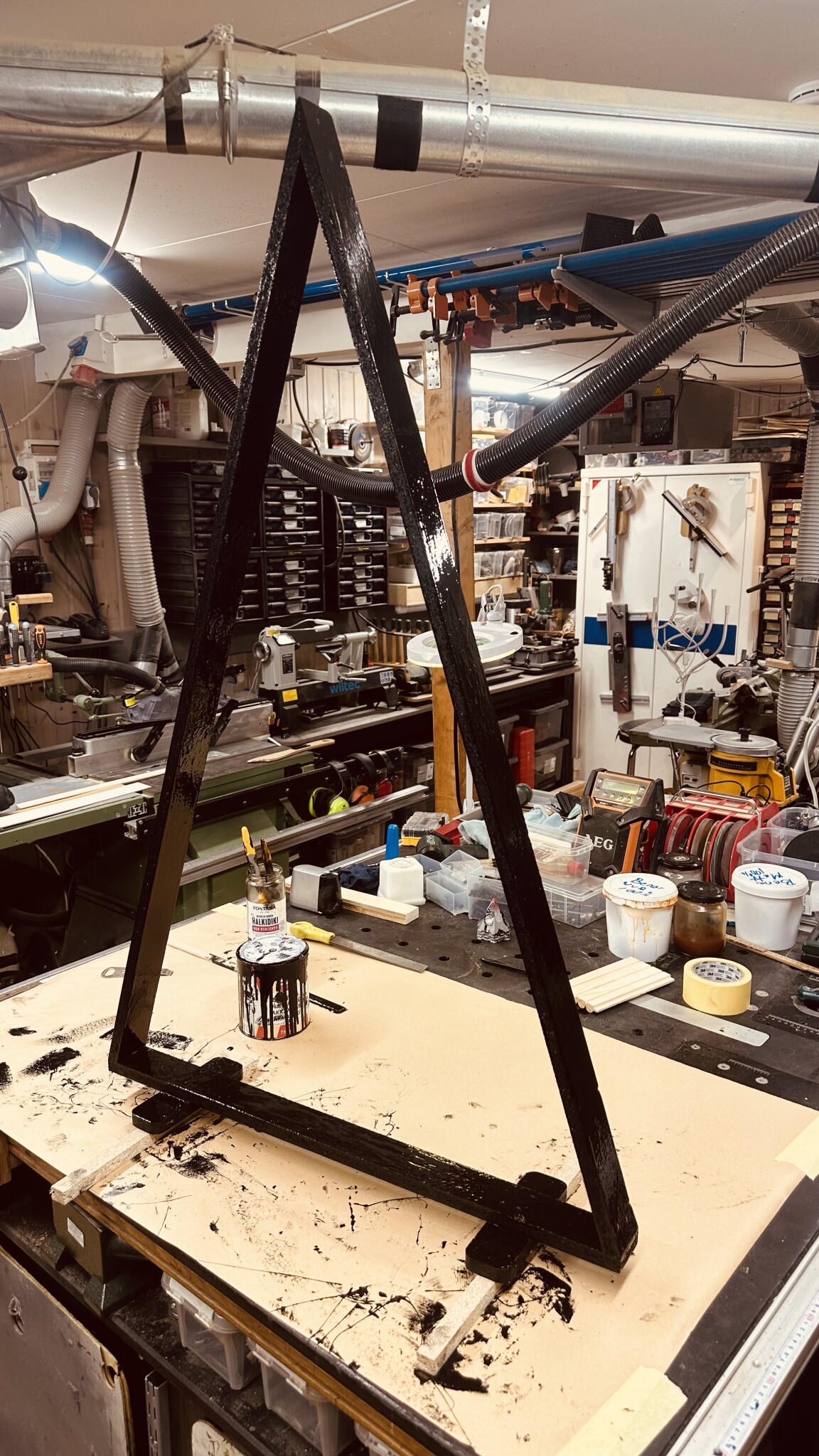

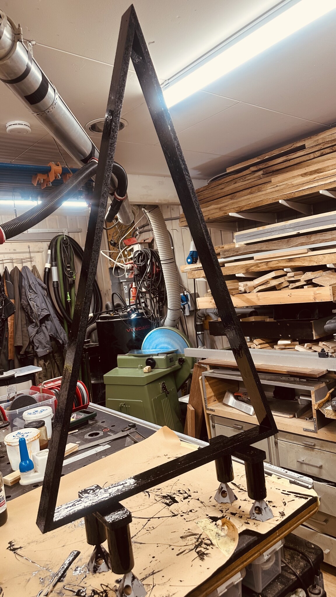

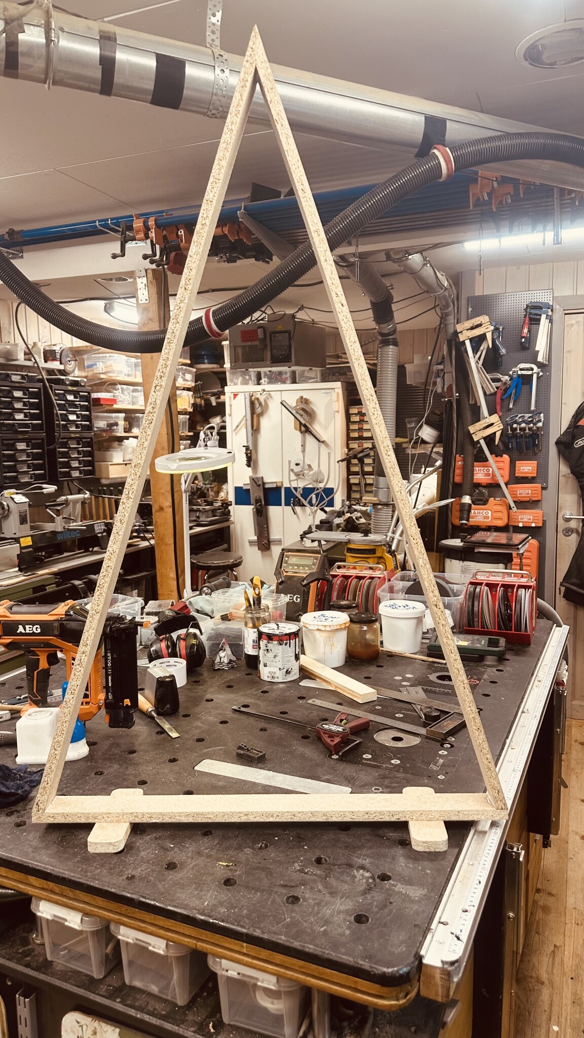

”Stigens verkstadstråd 2025”
Återvinning
För ett halvår sedan blev grannens vattenskadade kök klart och överblivet skull köras på tippen. Fem stycken större 120cm X 120cm 18mm spånskivor låg på släpet inför sista resan. Jag förbarmade mig och räddade dom från slutförvaringen. Även fyra massiva sängben hamnade i ”braochha” förrådet.
Och nu 6 månader senare hjälper skräpet till att sprida stämning i Advent.

superfin ! Skulle hängt upp den utomhus på en vägg !stigen skrev:

Tack!
Ramen är gjord i 18mm spånplatta så utomhus lär den inte klara sig så länge.
För utomhusbruk hade jag i stället valt lite äldre tryckt trall som går att måla.
Då klarar den många år innan den hamnar på slutförvaringen.

Ja precis! Jag tänkte prova göra av mellanlägg från virkesstaplar, som du får gratis på Byggmax. Hämtade några igår där, de är ju i trä. Passar bra till utomhusbruk då.stigen skrev:

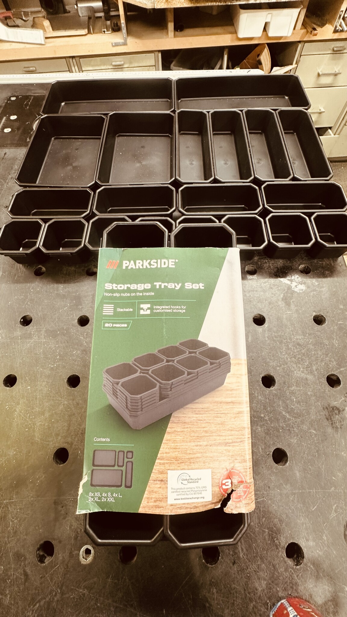

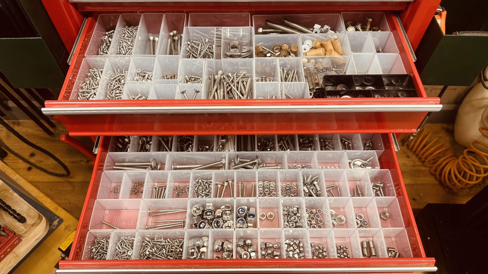

Det börjar bli lite bättre ordning i ”Snickerboa” nu.
Dom stora bitarna har fått sina platser så nu går jag ner på nästa nivå.
Jag har hela tiden flera olika projekt på gång, både interna och externa.
Det jag tydligt märker när jag jobbar är att dom bitar som är sorterade och ligger på rätt plats är dom jag använder mest frekvent. Sen finns det en ganska stor ”gråzon” med verktyg, skruv/bult och tillbehör som sällan används på grund av att jag inte vet att jag har dom eller så kan jag inte snabbt hitta det och då blir det hyll/låd-värmare som bara tar upp plats.
Jag har redan ett stort antal Racco lådor men saknar något system för alla lådor i mina hurtsar.
Plötslig idag när jag var inne på Lidl, givetvis för att köpa den ”obligatoriska mjölken”, så hittade jag en tänkbar lösning.
20 stycken modulaskar i olika storlekar för 100kr. Klart intressant! Köpte ett paket och åkte hem och provade i olika lådor. Upptäckte att med dom olika storlekarna gick det väldigt bra att få en bra ordning.
Så det blev en ny vända till Lidl och där tömde jag hyllan på dom 4 satserna som var kvar. Nu har jag 100 stycken askar i 5 olika storlekar att laborera med för att få ordning på dom mindre sakerna.
500kr för en bra lösning på ett problem tycker jag är billigt! Helgen är räddad!

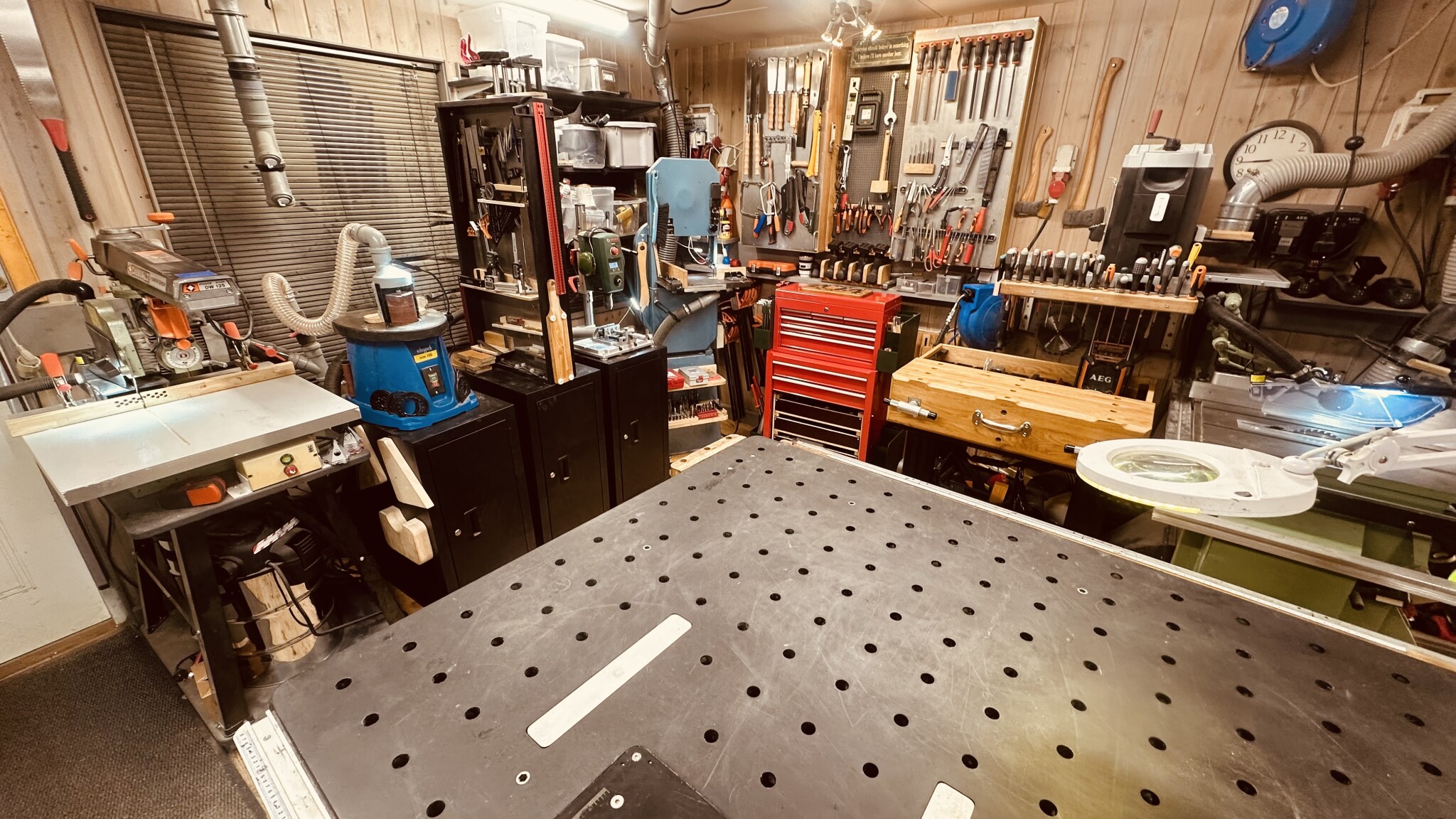

Bitarna börjar falla på plats. Den centrala punkten i ”Snickerboa” är mitt stora MFT-bord. Det är där det mesta händer och varje år gör jag en ordentlig uppfräschning och städer bort dåligt beteende som smyger sig in när man bara fokuserar på dom olika projekten under året.
Skrapning, slipning och en omgång med Osmo hårdvaxolja så är jag tillbaka på ruta ett och kan åter börja om. När väl den centrala punkten är fixad är det lättare att få dom andra komponenterna på plats. Men det kräver lite reflektion och en ”Pelarborr” eller två. Målet är att den nya layouten i ”Snickerboa” inför nästa år skall bli klar i helgen.
Trevlig Helg! 🍺

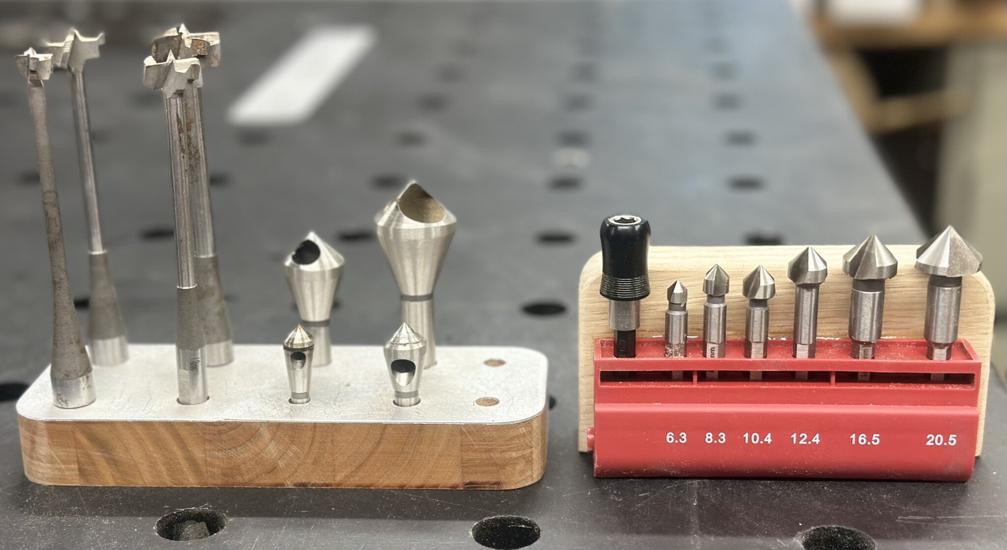

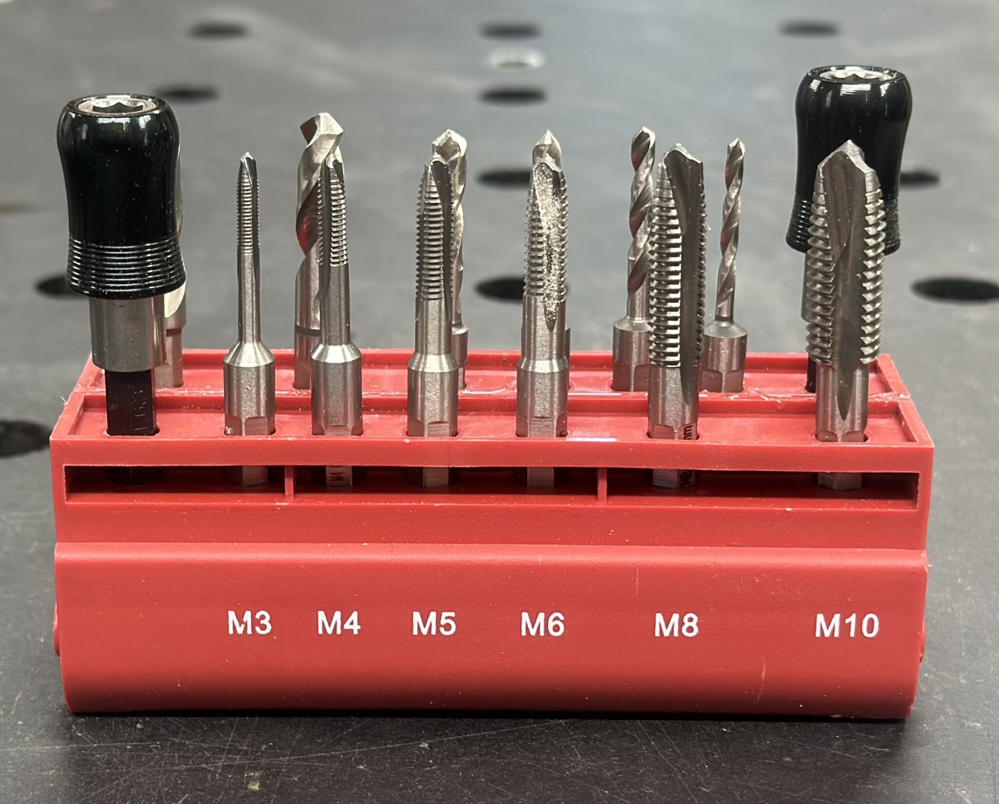

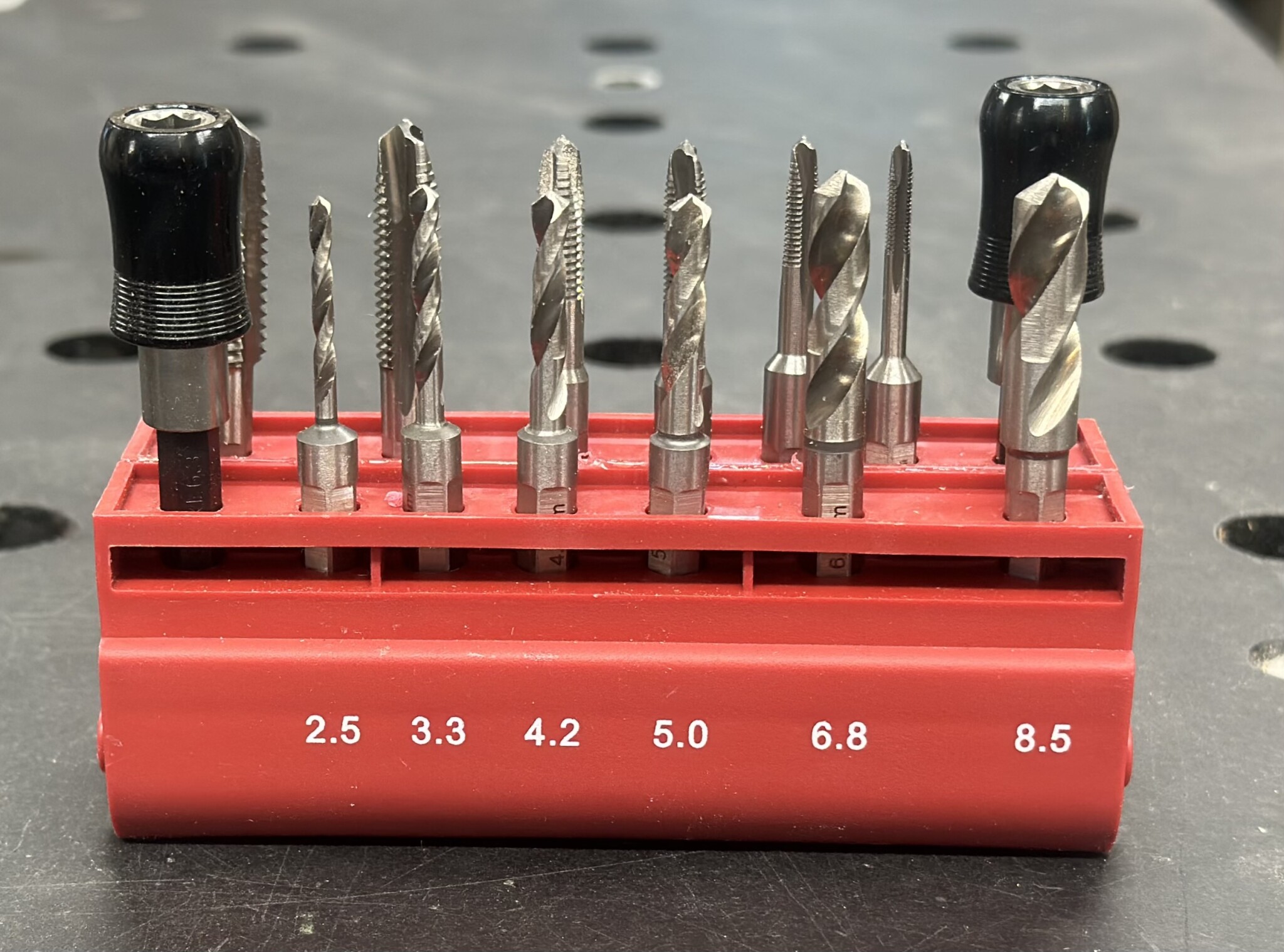

”Tre små satser”

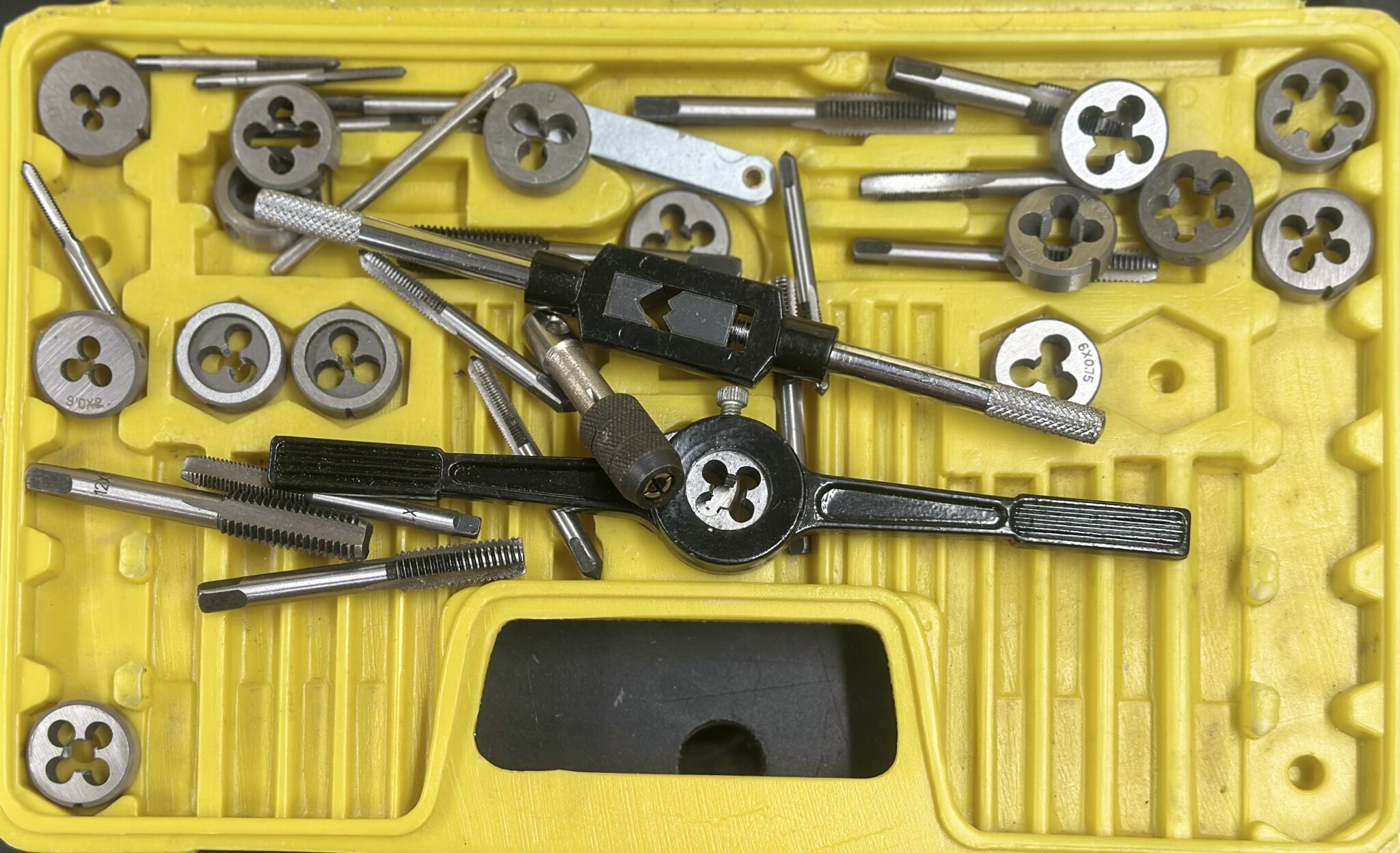

Hittade tre små verktygssatser a’ 100kr hos ”von Lidl”.
Tidigare har jag köpt dom 4 försänkarna till vänster och är väldigt nöjd med dom. Nu hade dom ett sett med 6 stycken med chuckfäste i mer traditionell utformning.
Värt att testa!
Hittade också två intressanta borr/gäng-satser. Min väldigt gamla låda med olika gängverktyg är en enda röra med många onödiga bitar.
Har fick jag dom vanligaste M-storlekarna med rätt borr och snabbfäste för chuck. Dom hamnade också i korgen!
Trevlig Helg! 🍺
Dag
Värt att testa!
Trevlig Helg! 🍺
Dag
Efter jag första gången provade försänkare av den vänstra sorten har jag inte rört de gamla. Fördelen med den vänstra sorten är ju att det blir runda fina försänkningar. Ganska lätta att skärpa mha en rund diamantfil.stigen skrev:

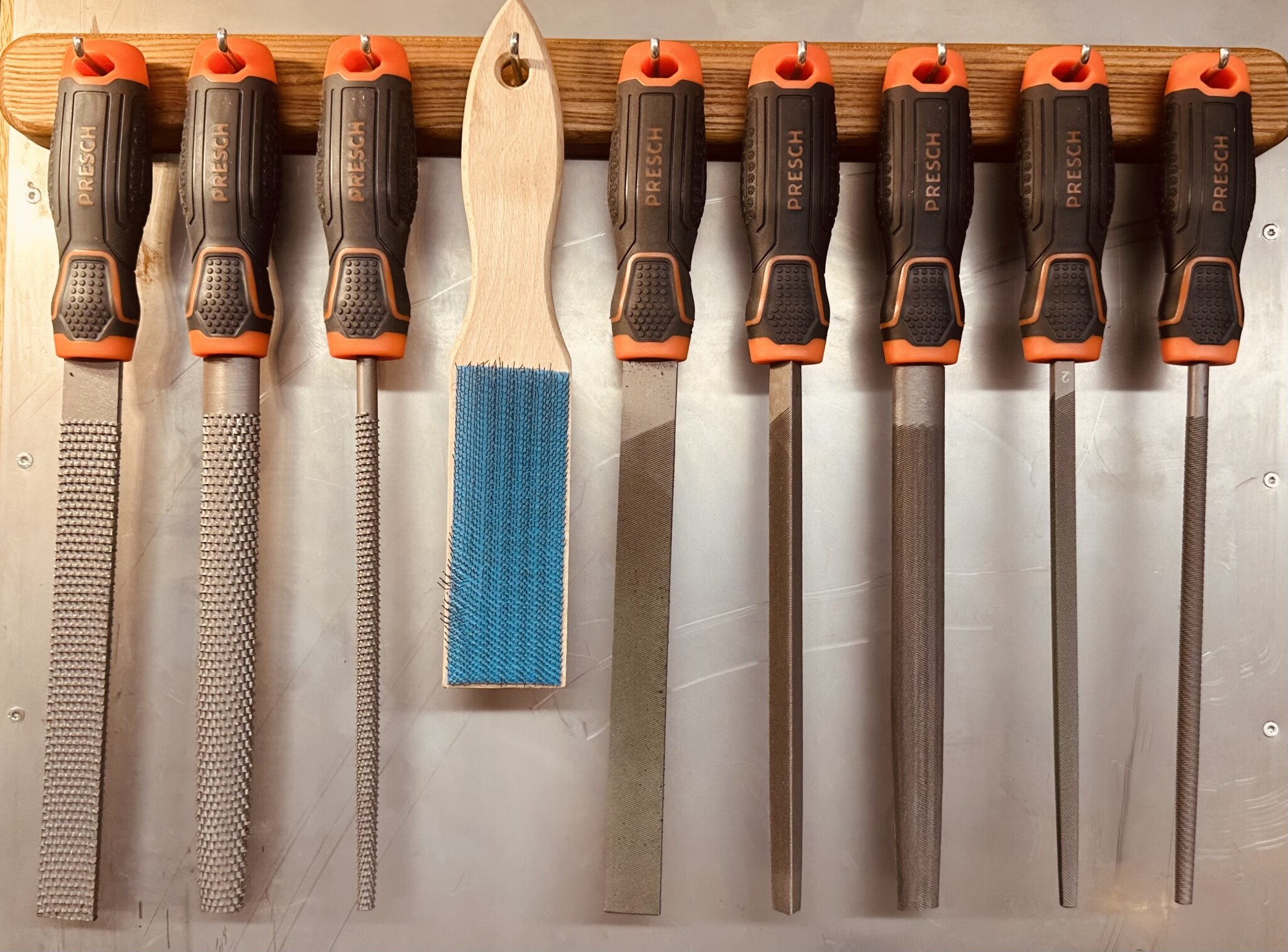

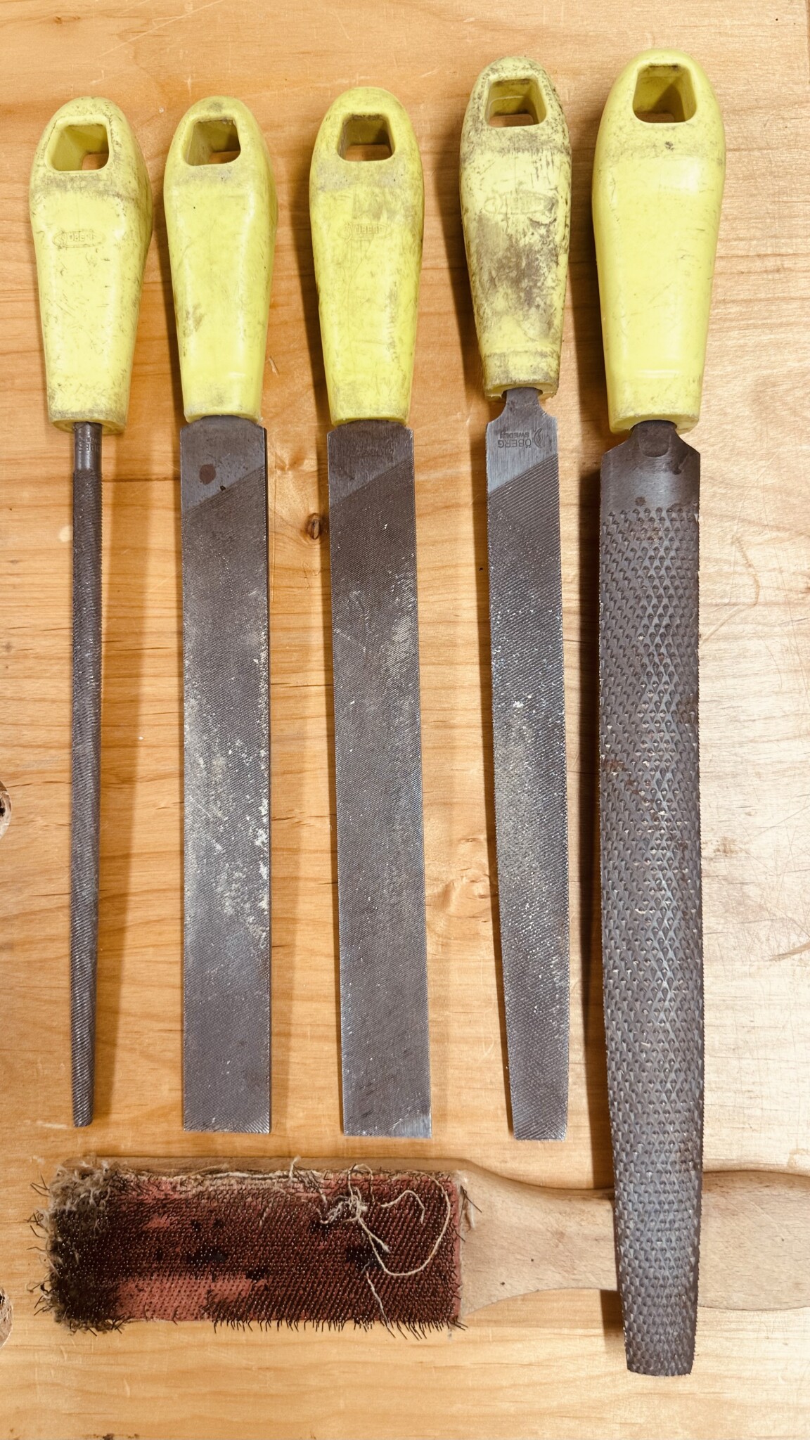

Efter ca. 30 år trogen tjänst i verkstaden har mina gamla Öberg filar/raspar fått gått i pension. Slutförvaring väntar.
Kollade runt efter några ersättare och fastnade för detta märket.
Presch sägs vara tillverkade i Tyskland/Österrike men man kan ju inte vara riktigt säker om ursprunget på dagens marknad.
Tyvärr gick det inte att köpa från deras hemsida, levererar inte till Sverige, utan det fick bli genom Amazon.
På hemsidan kan man köpa olika ”kombi-set” till bättre priser.
Deras produkter får överlag bra recensioner och det första intrycket är positivt.
Beställde även två kombivinklar för att ersätta några äldre ”noname” som inte höll måttet när jag kollade dom.
Dom här verkar vara väldigt exakta och har en bra tyngd. Känslan är viktig!

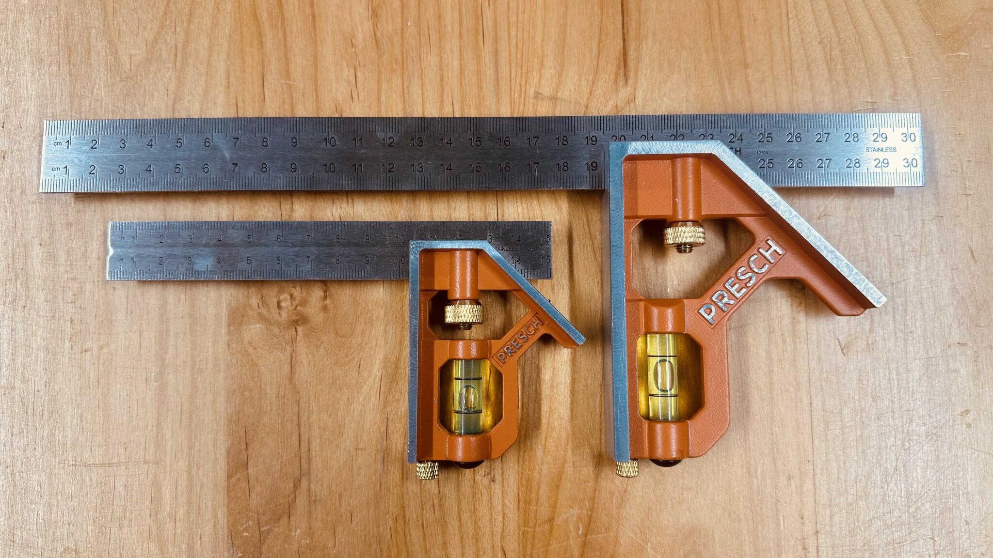

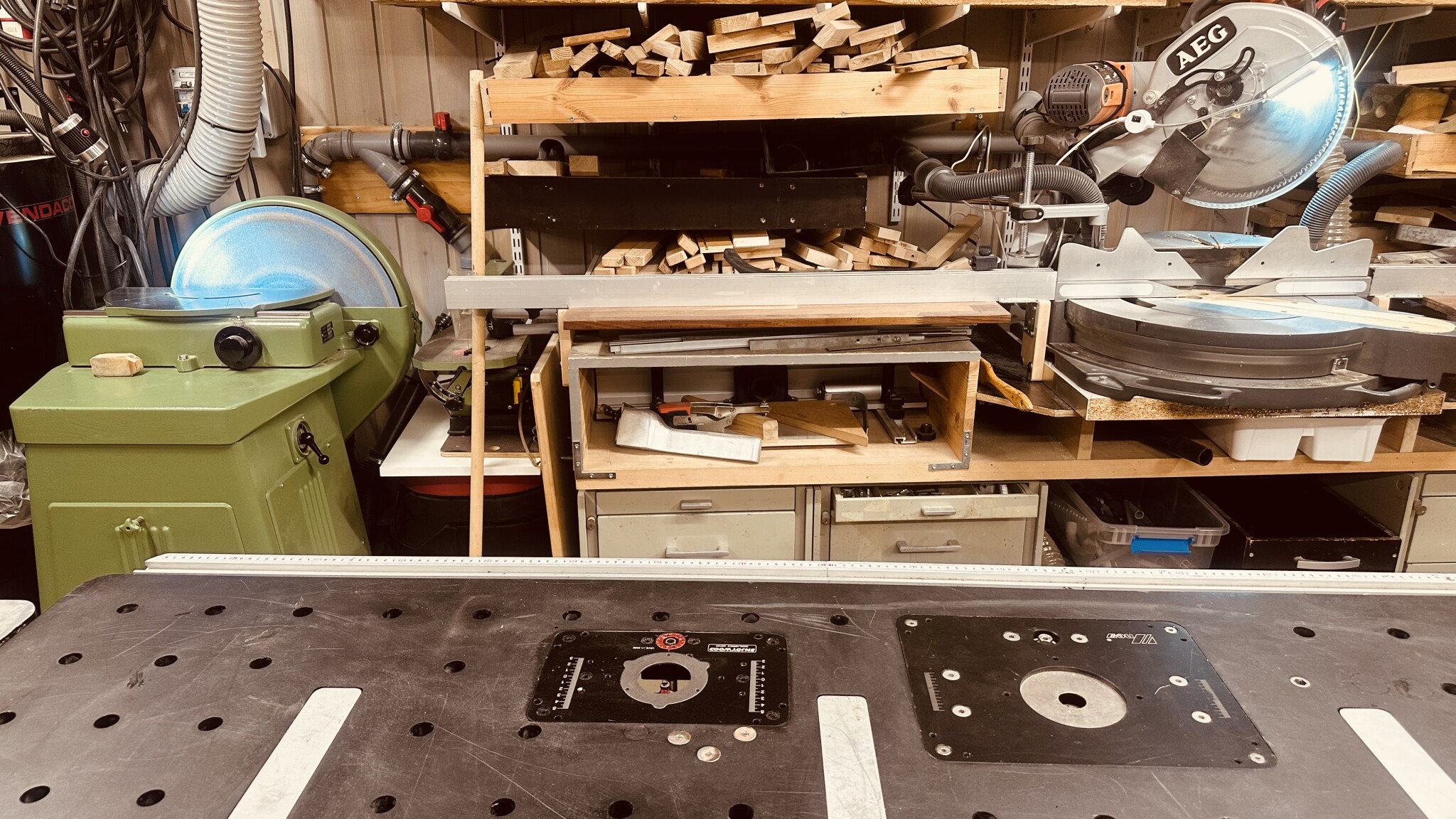

”Ovan där randas morgonen”……… 🌄
Precis som korvens två ändar har ett fräsbordsbygge två sidor, ovansida och undersida.
Jag har koncentrerat mig på ovansidan. Min lite udda ide om att köra med två fräsar på rad i bordet och bägge skall enkelt kunna använda dom olika tillbehör som finns, har krävt mycket tankearbete och mätande.
Men nu börjar bitarna falla på plats.
Fräslyftarna monterade.
T-spåret längs hela bordet monterat.
Dom tre utfräsningarna i bordet för anhållet klara.
Två extra T-spår 300 x 45 x 13 för framtida utveckling.
Tre ”fillers” för dom tre utfräsningarna så bordsytan blir plan.
Två ”fillers” för framtida idéer som dyker upp.
Alla ”fillers” har en magnet under aluminiumytan för att lätt kunna plockas bort vid behov.
Ett extra stödbord 100cm X 20cm för långsidan som fästes i två rostfria fällbara konsoller har givetvis också fått fastsättning med 3 magneter i varje fäste. Helt verktygslös montering!
[video]
Nästa fas blir undersidan. Där finns rätt mycket att förhålla sig till när det gäller bordets konstruktion.
Som vanligt när man rotar i ett hörn så påverkar det en massa andra funktioner i verkstaden. Det blir många mindre projekt som kräver en snabb funktionell lösning för att helheten skall bl bra. Om en dryg vecka hoppas jag att pusslet är klart!

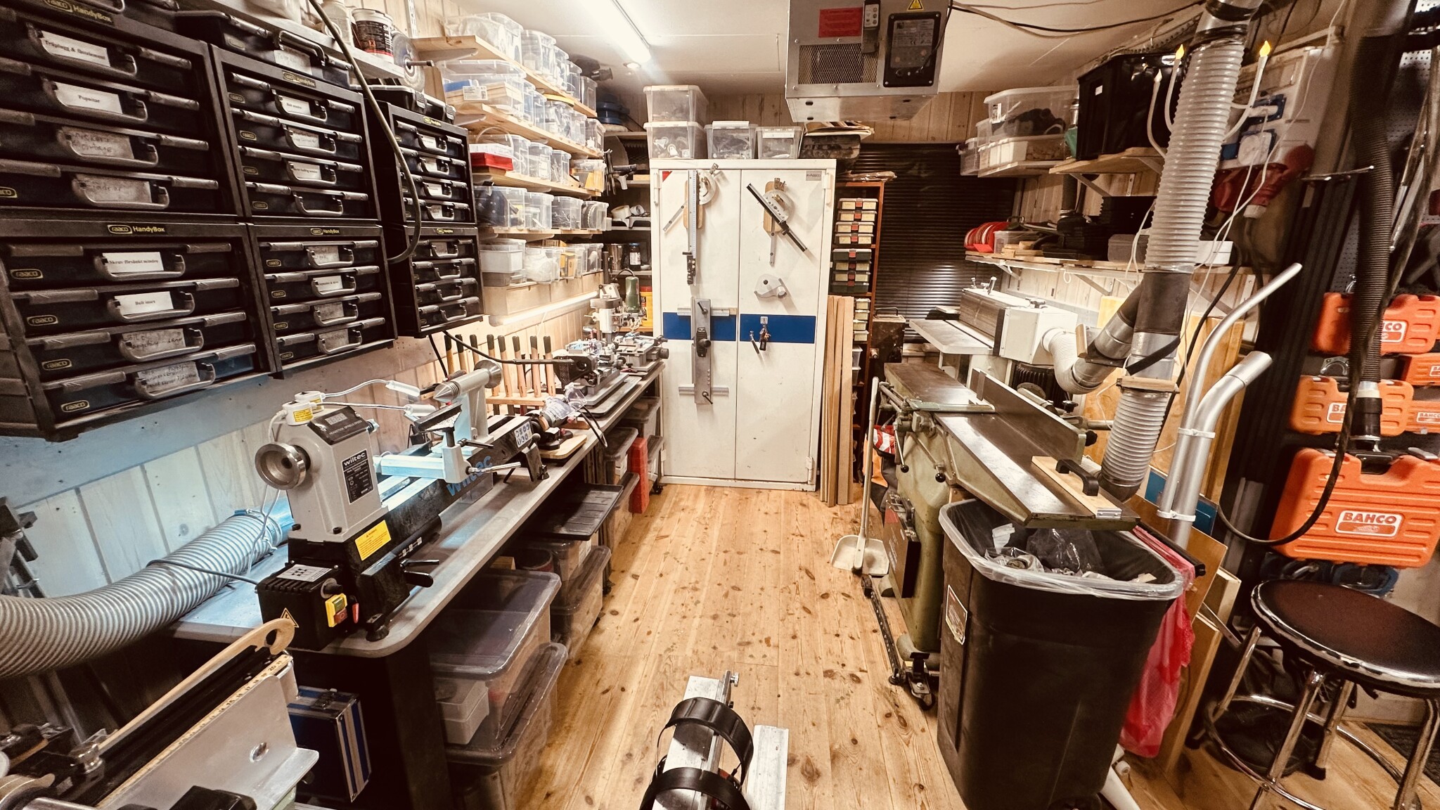

”Snickerboa”
(vers.3.1)

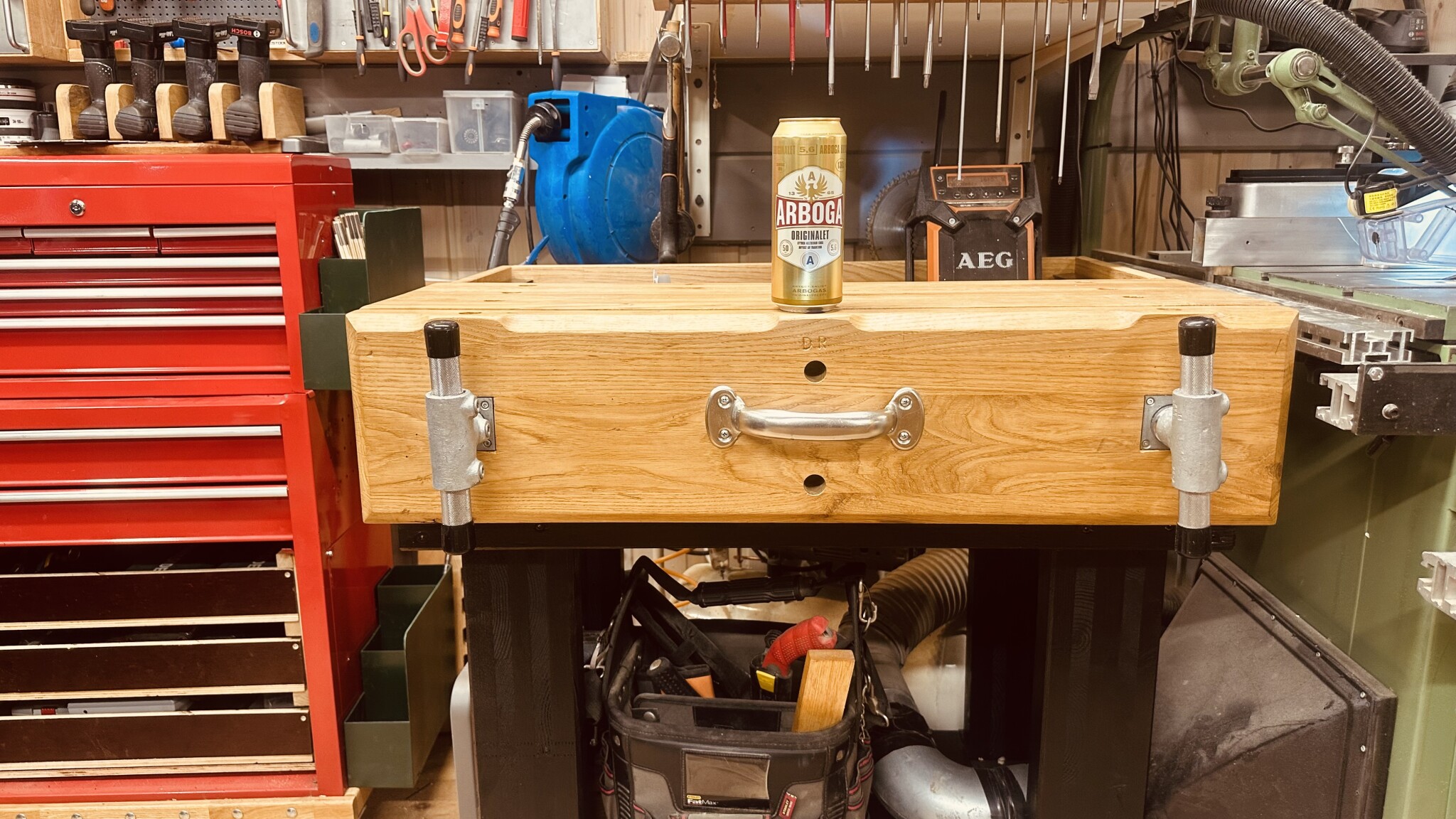

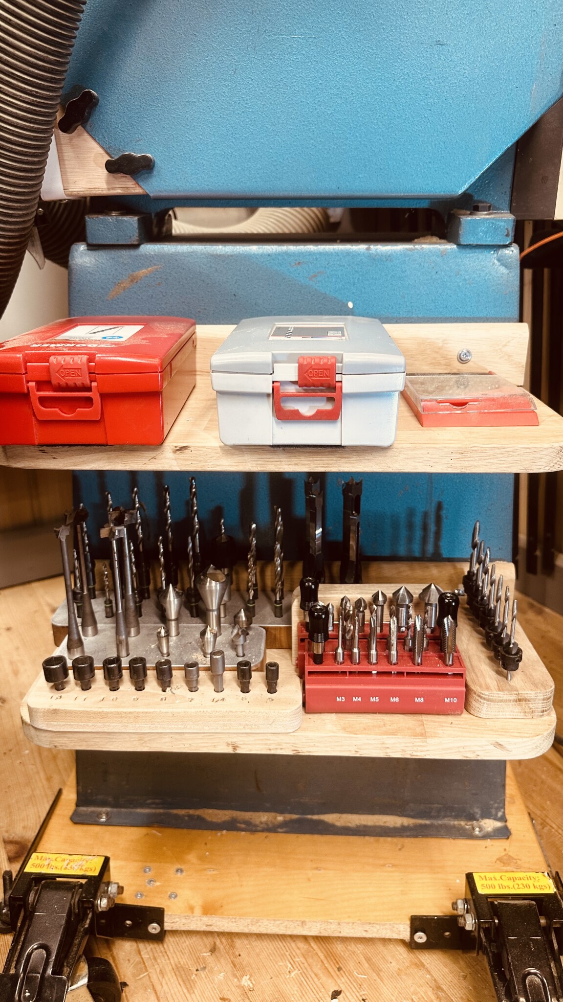

Äntligen har bitarna ramlat på plats. Mycket är omflyttat och grupperat efter nya tankar.
Den nya tanken i ”Snickerboa” inför nästa år blir ”Epicentrum”.
Det innebär att det som är mest frekvent skall finns nära den centrala arbetsplatsen. Maskiner, verktyg och tillbehör som inte används så ofta kan placeras i periferin av verkstaden.

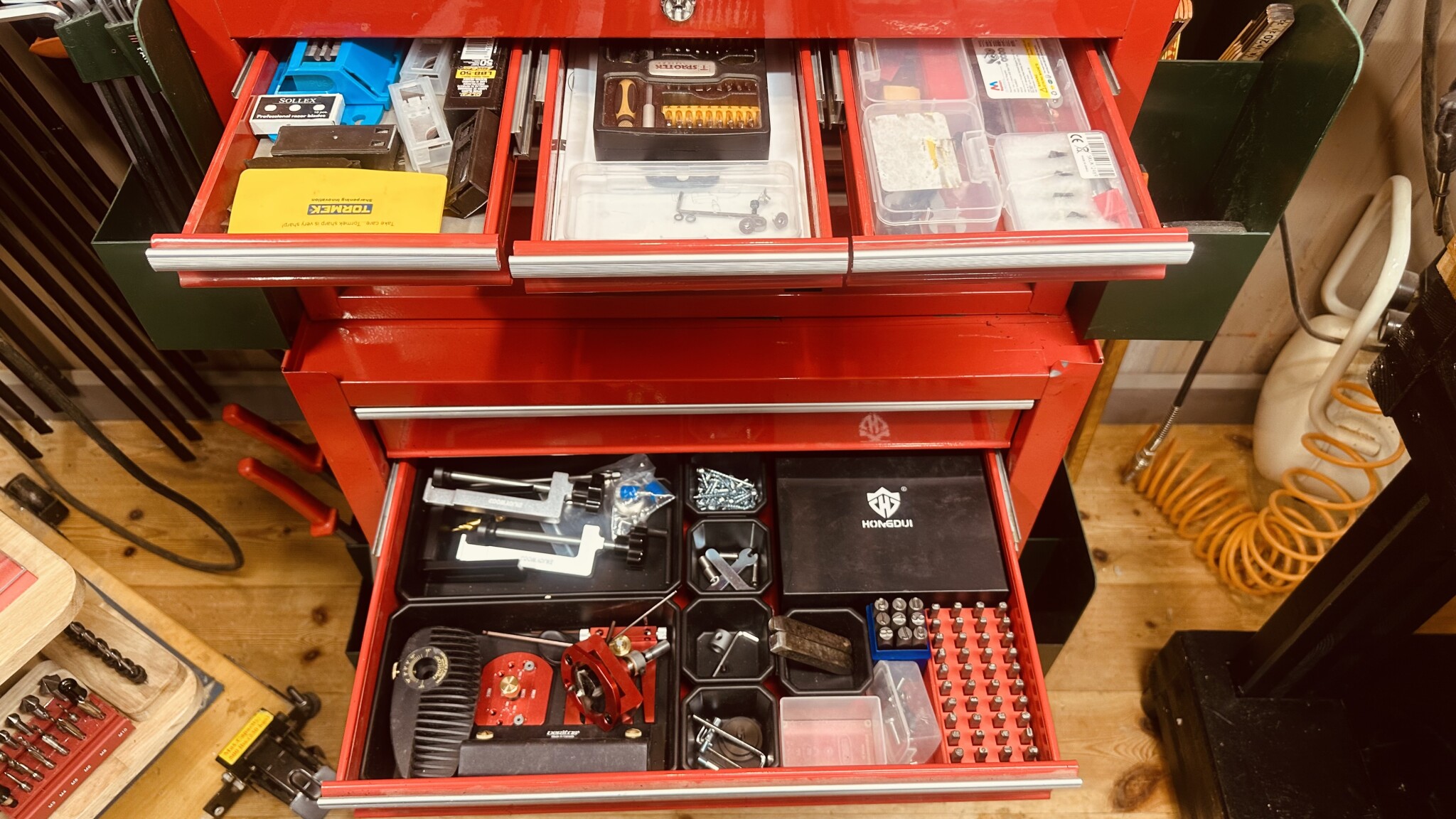

Den största förändringen har jag gjort med min säker 10 år gamla verktygsvagn. Den har alltid haft en underordnad placering och egentligen inte använts som den egentligen är tänkt. Där har jag nu samlat och sorterat allt rostfritt som det har blivit rätt mycket av med dom olika båtprojekten. Även mina olika bits har fått en överskådlig placering samt andra olika verktygsbitar.
På bandsågens stativ, som står intill den lilla Bosch pelarborren, finns nu dom mest frekventa borren och andra borrverktyg.

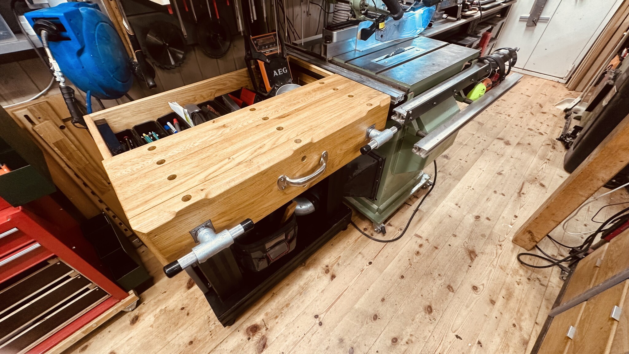

Min stora Moxon med tidigare placering på min gamla verktygsvagn försvann då vagnen fick en helt ny funktion. Den stora gedigna ekbänken har med tiden hamnat mer i skymundan då MFT-bordet fått flera tillbehör som löser dom flesta uppgifterna.
La ut den på Nya Blocket som en test men resultatet kändes mer som ”finns i sjön”. När ”Follow the money” ger ut slag hos räknenissarna på Blocket lär det nog bli lite ändringar till det bättre. Tills dess är den Blocket-dörren stängd.
Så jag tänkte om. Jag behåller den men måste hitta en bättre central placering mot tidigare där jag snabbt och enkelt kan använda den. Det tog några dagar innan poletten ramlade ner. Då gick det fort!

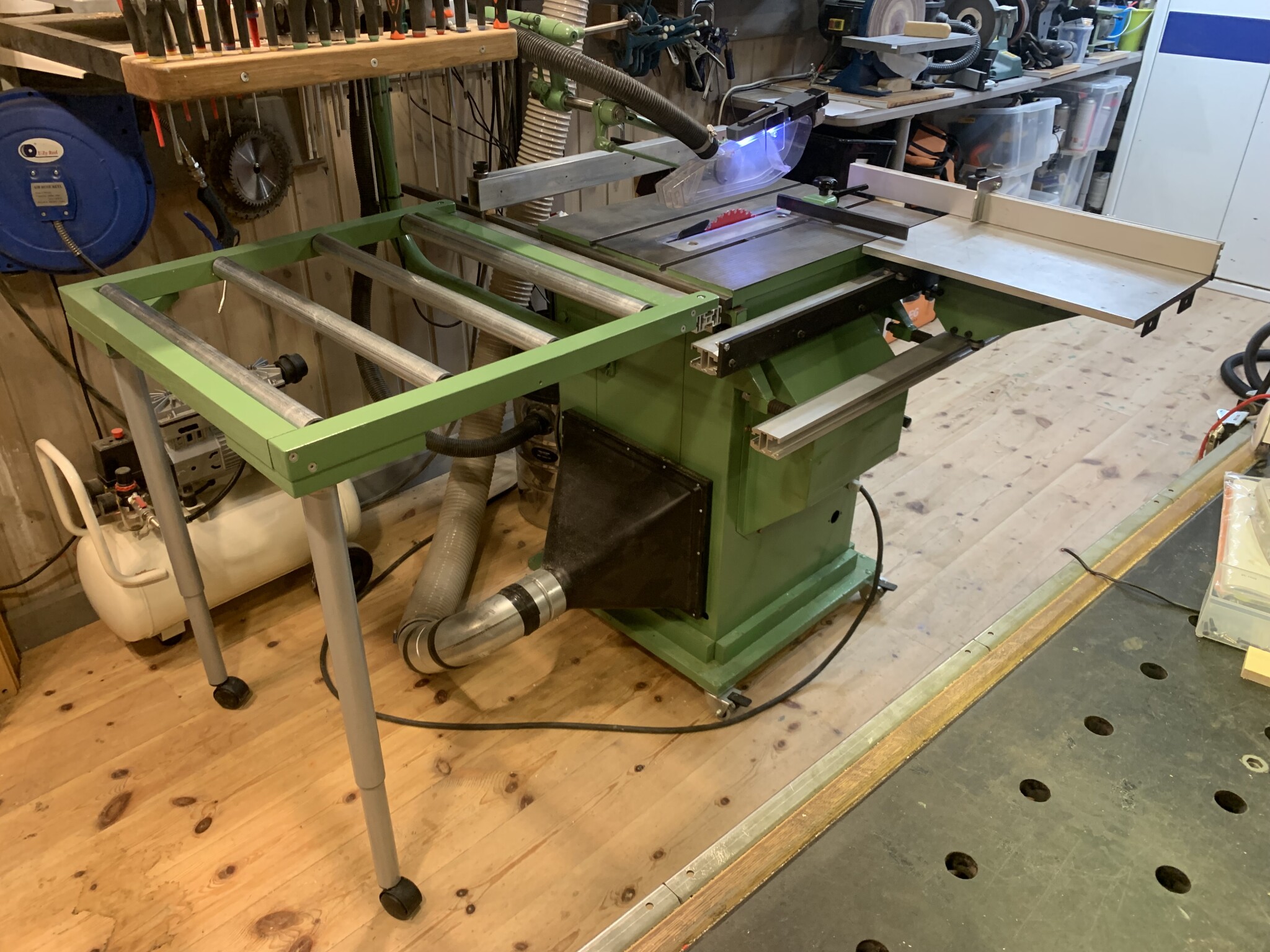

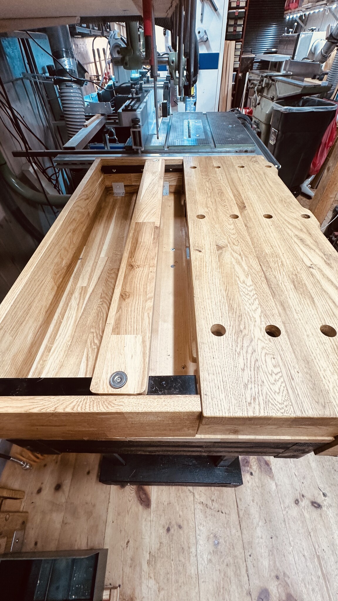

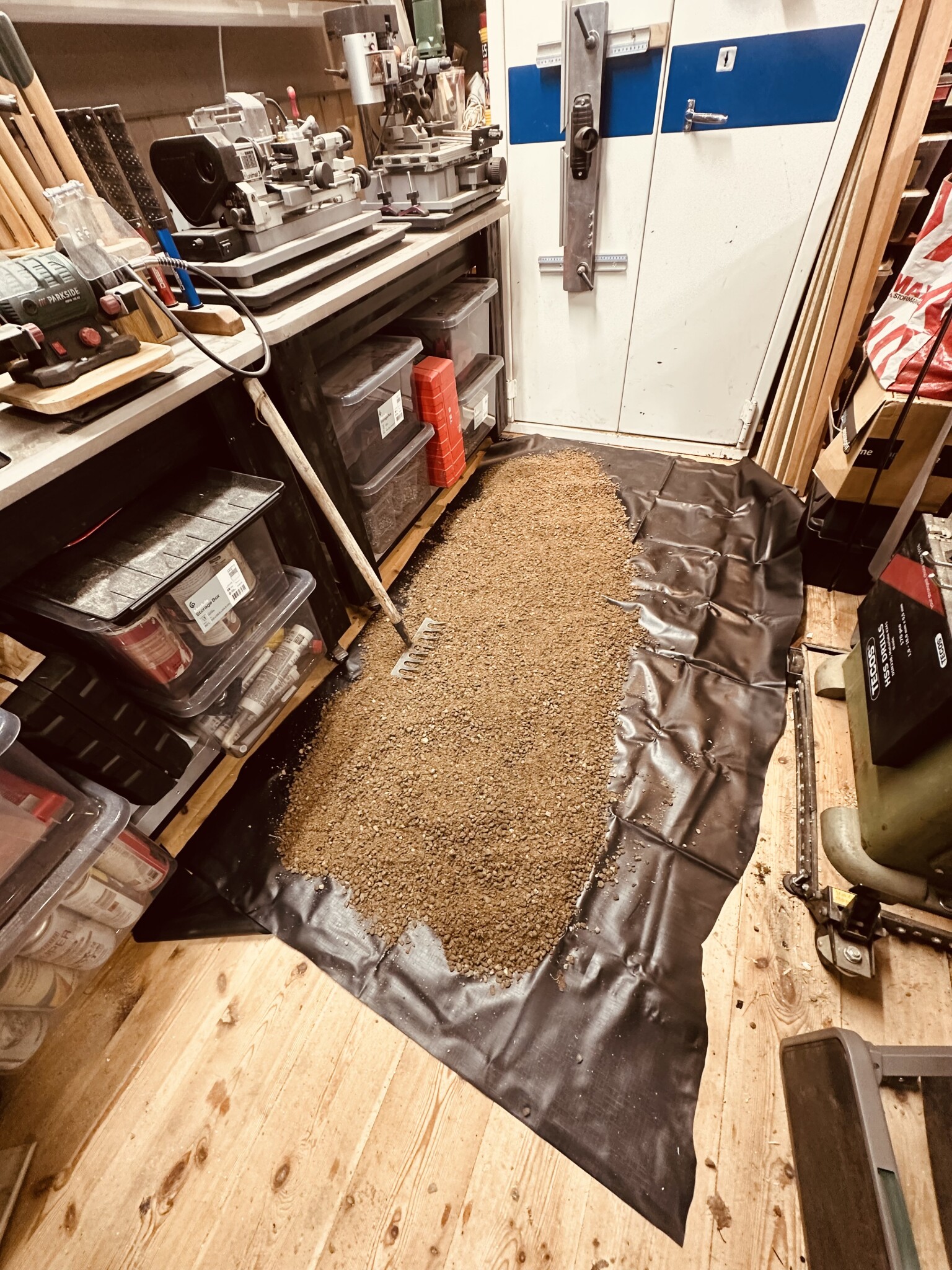

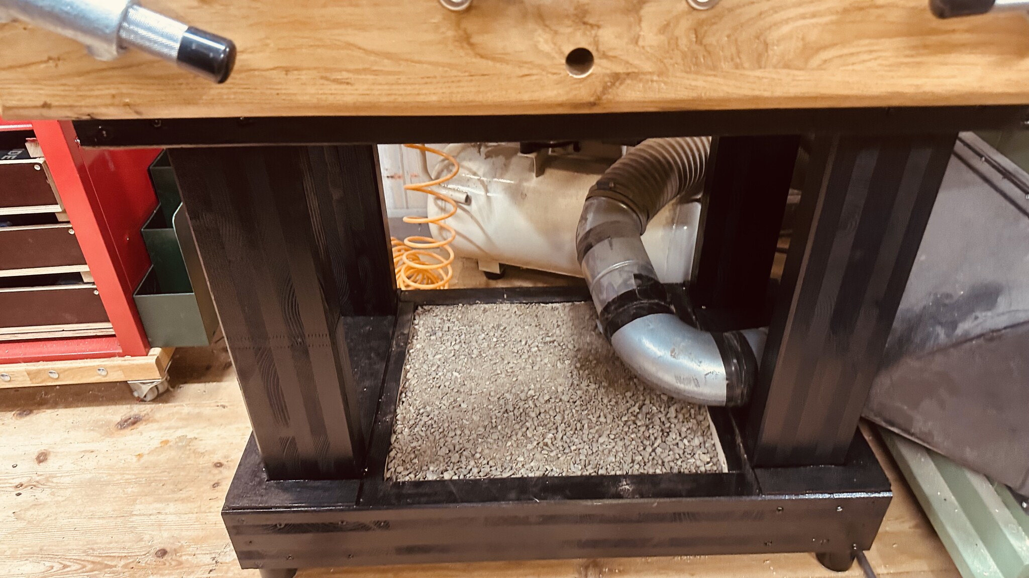

När jag för några år sedan renoverade den gamla Ulmia 1710 bänksågen gjorde jag ett utmatningsbord för att få bättre kontroll vid klyvsågning. Bordet har verkligen underlättat under åren men numera klyvs det inte så många större ämnen. Det blir mest finlir.
Iden var att ersätta utmatningsbordet med min Moxon och på så sätt få en dubbel funktion samt flytta bänken närmar epicentrum i ”Snickerboa”.
Jag monterade ner utmatningsbordet, byggde ett nytt extra stabilt underrede som skulle klara av att hantera snedbelastningen på ca. 30kg som min Moxon väger.
Med 7m 120mm x 45mm skruvade jag ihop ett 85cm x 50cm stativ. Större fick inte plats i den nya planen. Monterade på Moxonen på ena sidan men det kändes inte speciellt stabilt. När bänken belastades kändes det som om den skulle välta precis som Wasa skeppet gjorde en gång. Lösningen blev ballast! Gjorde en sluten låda av ställningens bas och den fylldes med ca.60kg sand. Det blir inga egenproducerad potatis till Midsommar”!
Totalvikten på bänken är nu ca.120kg. Bänken klarar belastningsprovet med en ”Pelarborr” utan att kränga!
Sågbordet och Moxon ligger nu i samma plan.

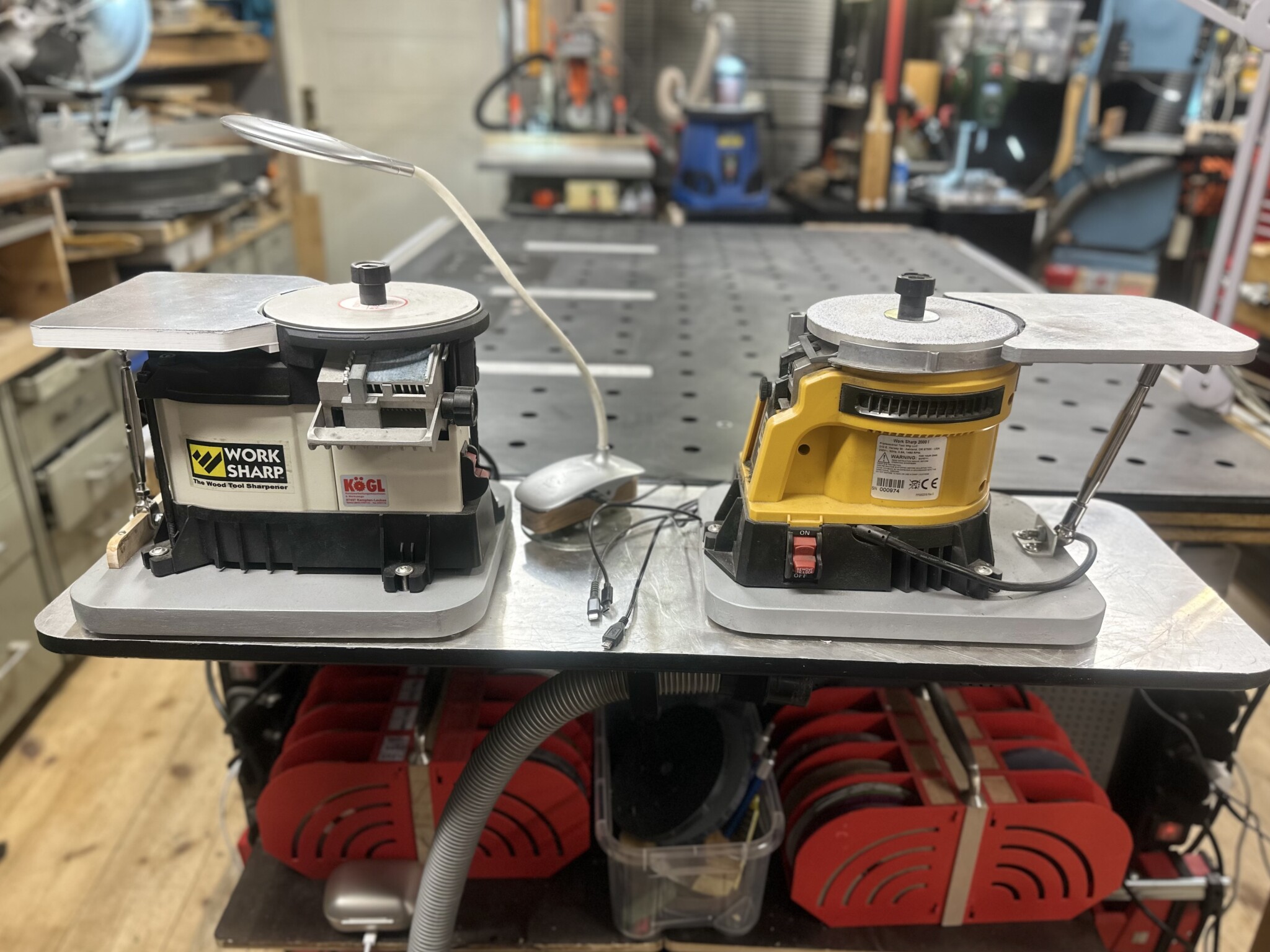

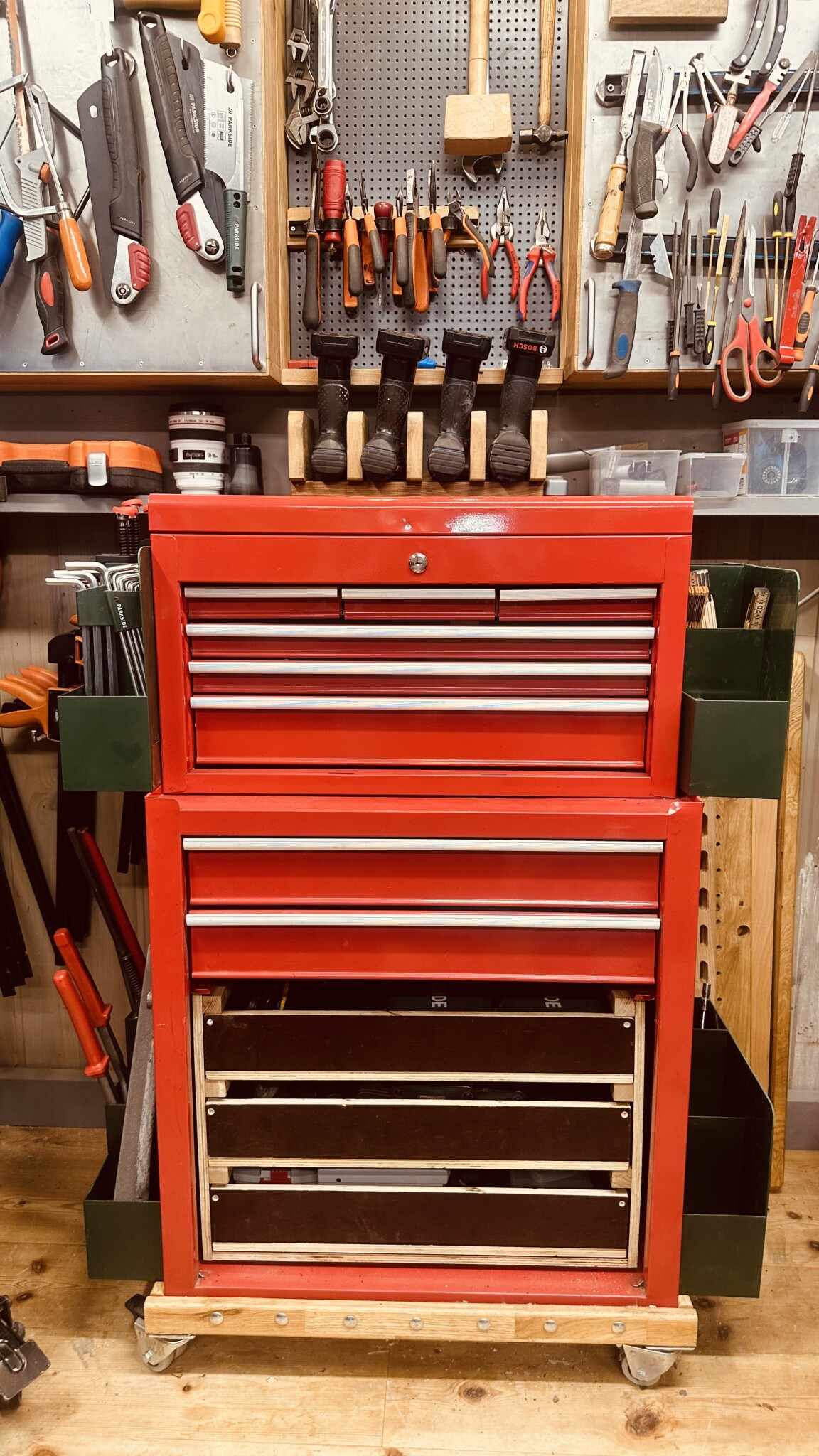

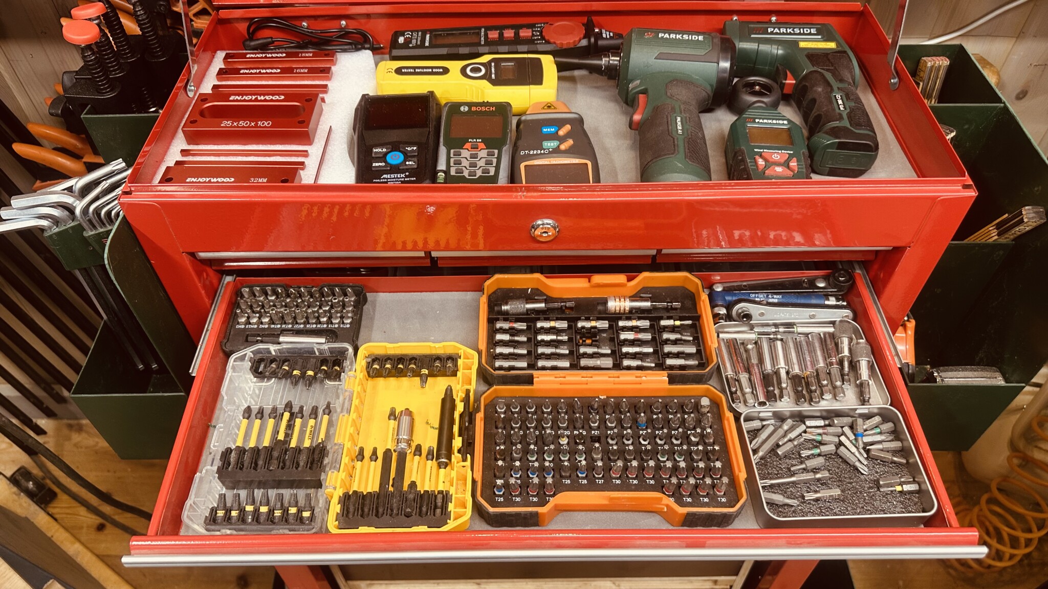

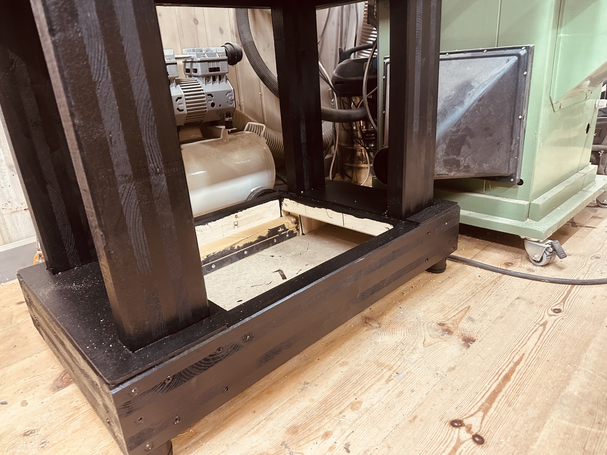

Även min Work Sharp 3000 slipstation har fått en uppgradering.
Då det extra slipbordet inte går att få tag längre hittade jag en 3D ersättning som passade perfekt. Skodde om arbetsytan med en tunn aluminiumplåt.
Nu blir det julfrid i ”Snickerboa” och verksamheten får vila tills helgerna är över.
Trevlig Helg! 🍺
