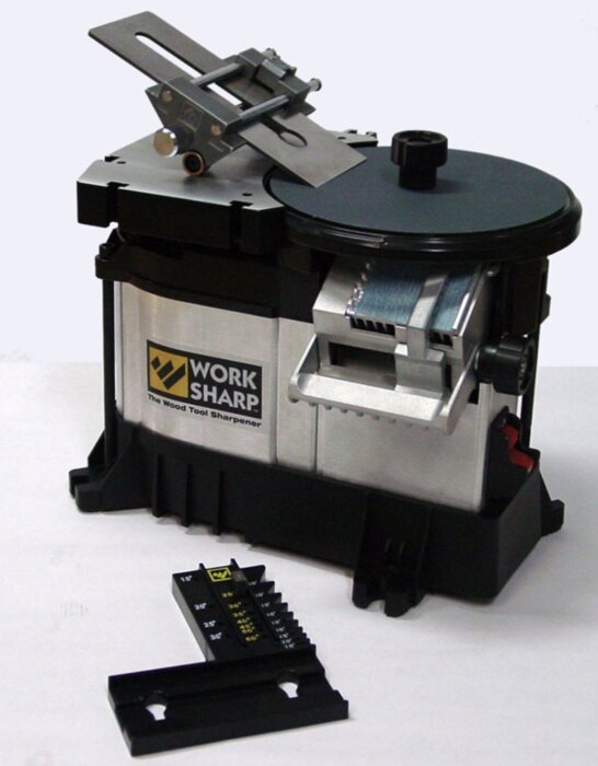

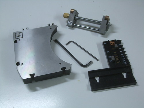

Den sista modellen WS3000 hade ett extra tillbehör som gjorde det möjligt att på ett enkelt sätt att slipa sina eggverktyg med hjälp av en bryningsjigg ovanifrån.
Tyvärr är extrabordet omöjligt att få tag på idag. Har bevakning ”World Wide” men det ser mörkt ut på den fronten.
Bryningsjiggen som används för att hålla verktyget plant på bordet mot slipskivan går att ersätta med andra som finns tillgängliga idag.
Till den tidigare modellen WS2000 fanns inte detta extra tillbehörspaket.
Om det inte går att köpa idag så återstår det bara att själv knåpa ihop någonting med samma funktion resonerade jag. Det här spåret är alldeles för intressant för att inte prova när det gäller att hitta rätt slipmetod för mig.
Målet är en slipprocess som går fort, enkel, torr, repeterbar och med ett bra resultat i slutändan.

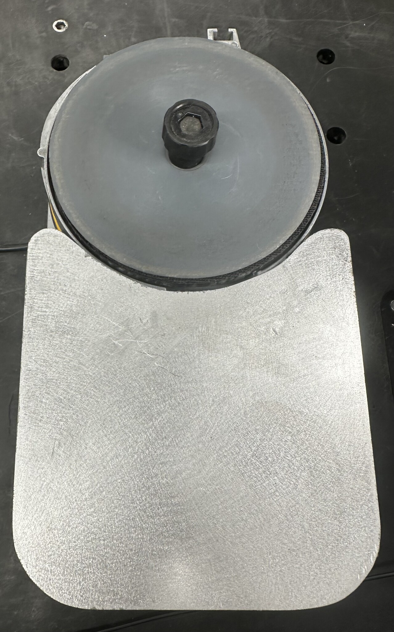

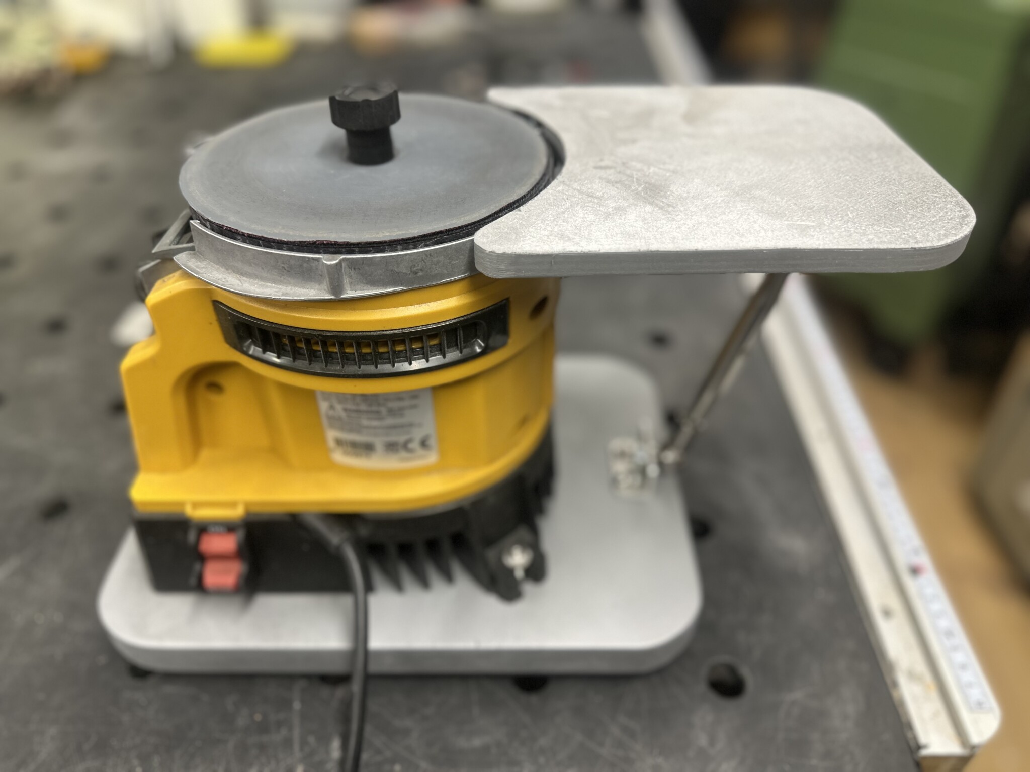

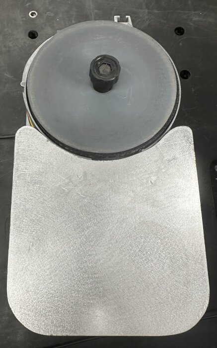

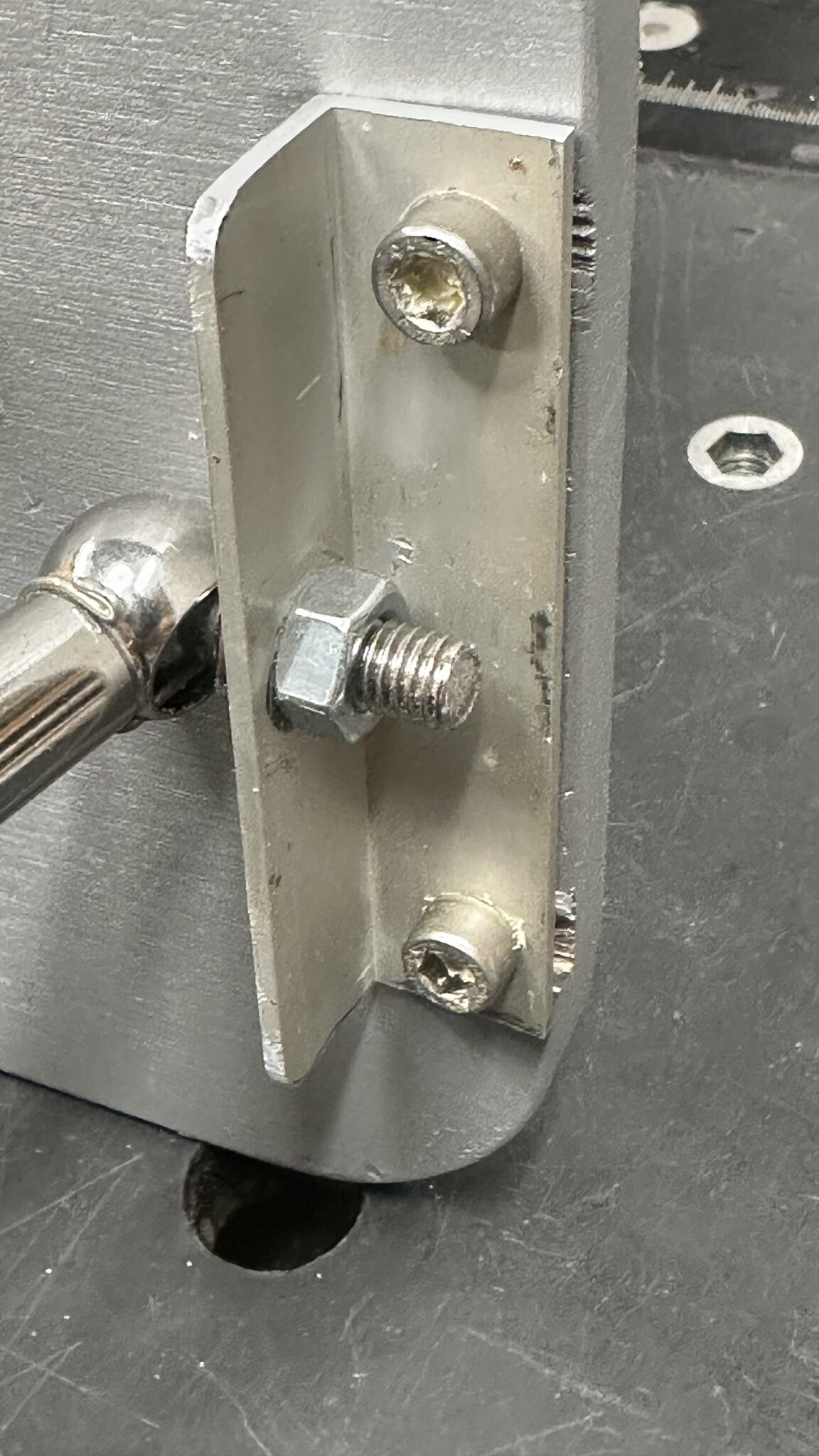

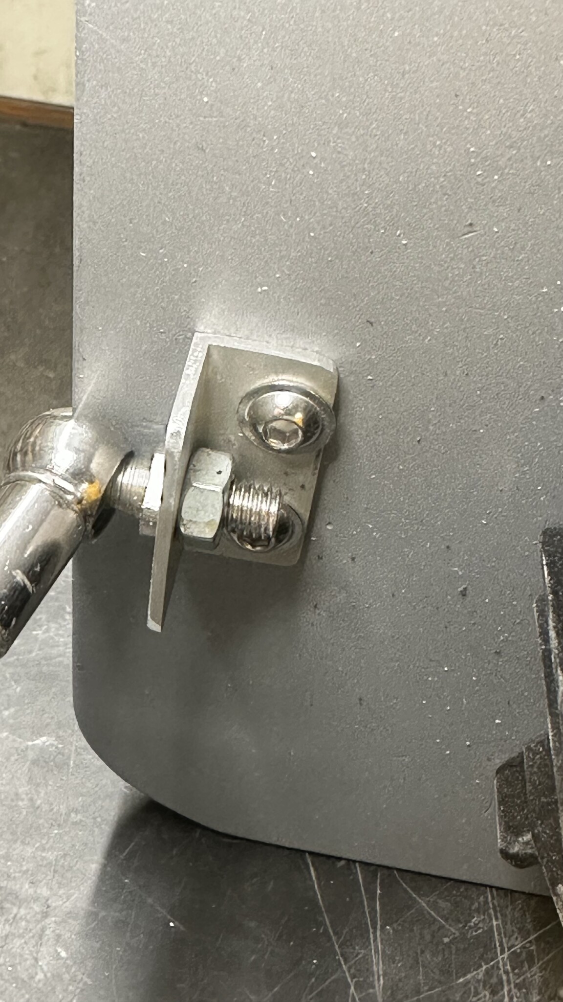

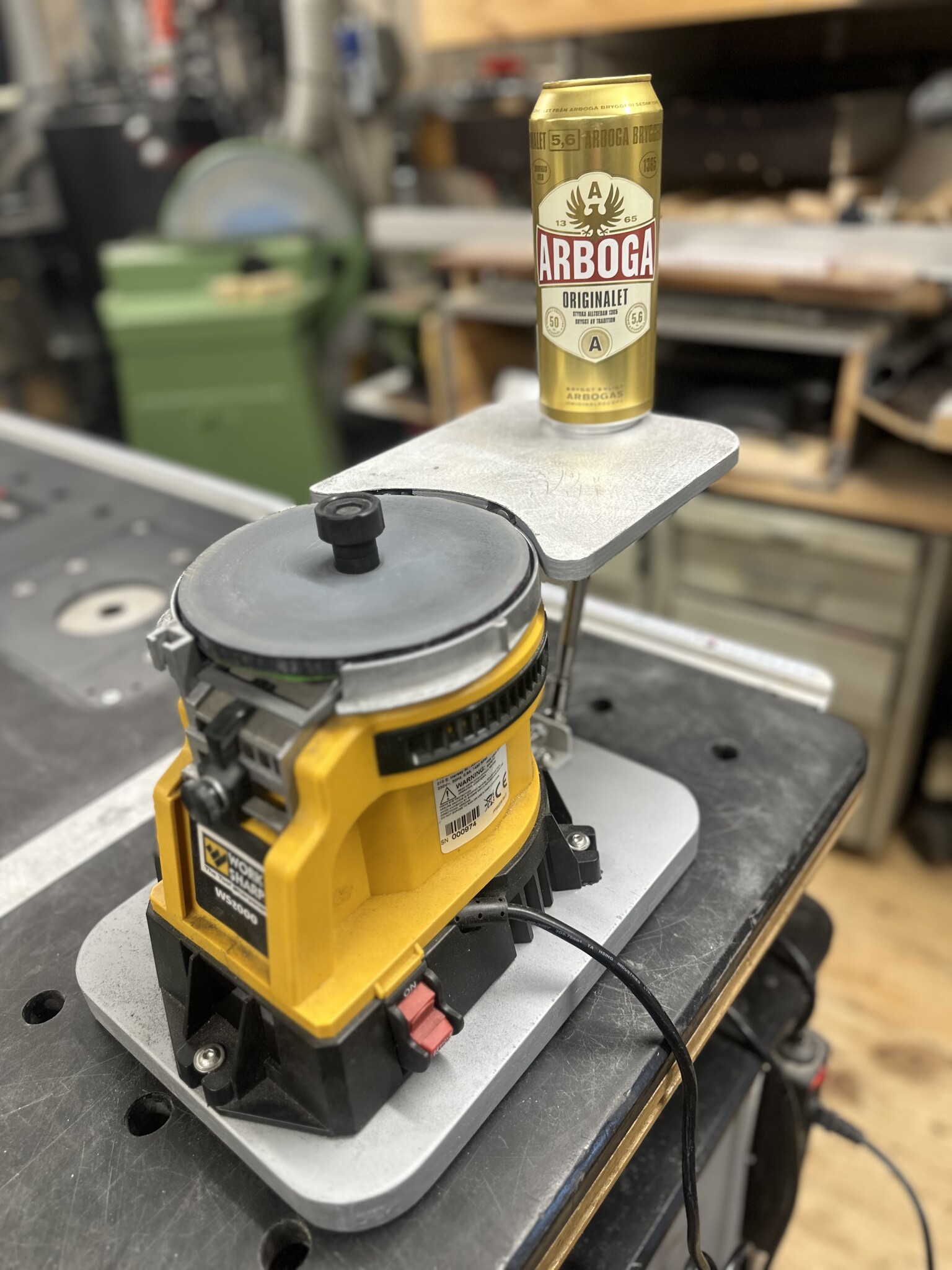

Jag började med extrabordet till den äldre maskinen WS2000. Målet var att skapa ett litet justerbart extrabord som enkelt kunde monteras vågrätt med maskinens roterande slipskiva. Med bord och slipskiva i samma plan blir det enkelt att slipa verktyget i den valda vinkeln med jiggen. Att den äldre maskinen WS2000 snurrar 3X fortare än den nyare gör nog att grovslipningen får köras på den och på den långsammare kommer slutslipning/polering att ske. Vi får se om verkligheten stämmer överens med tanken.

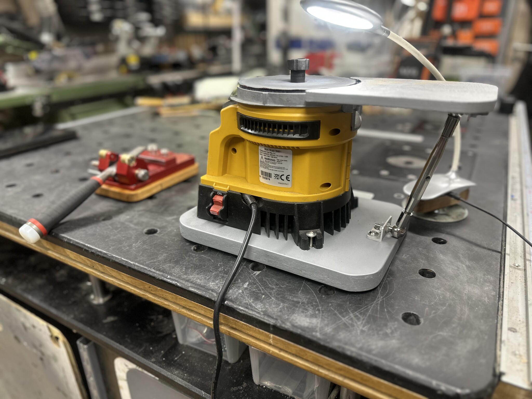

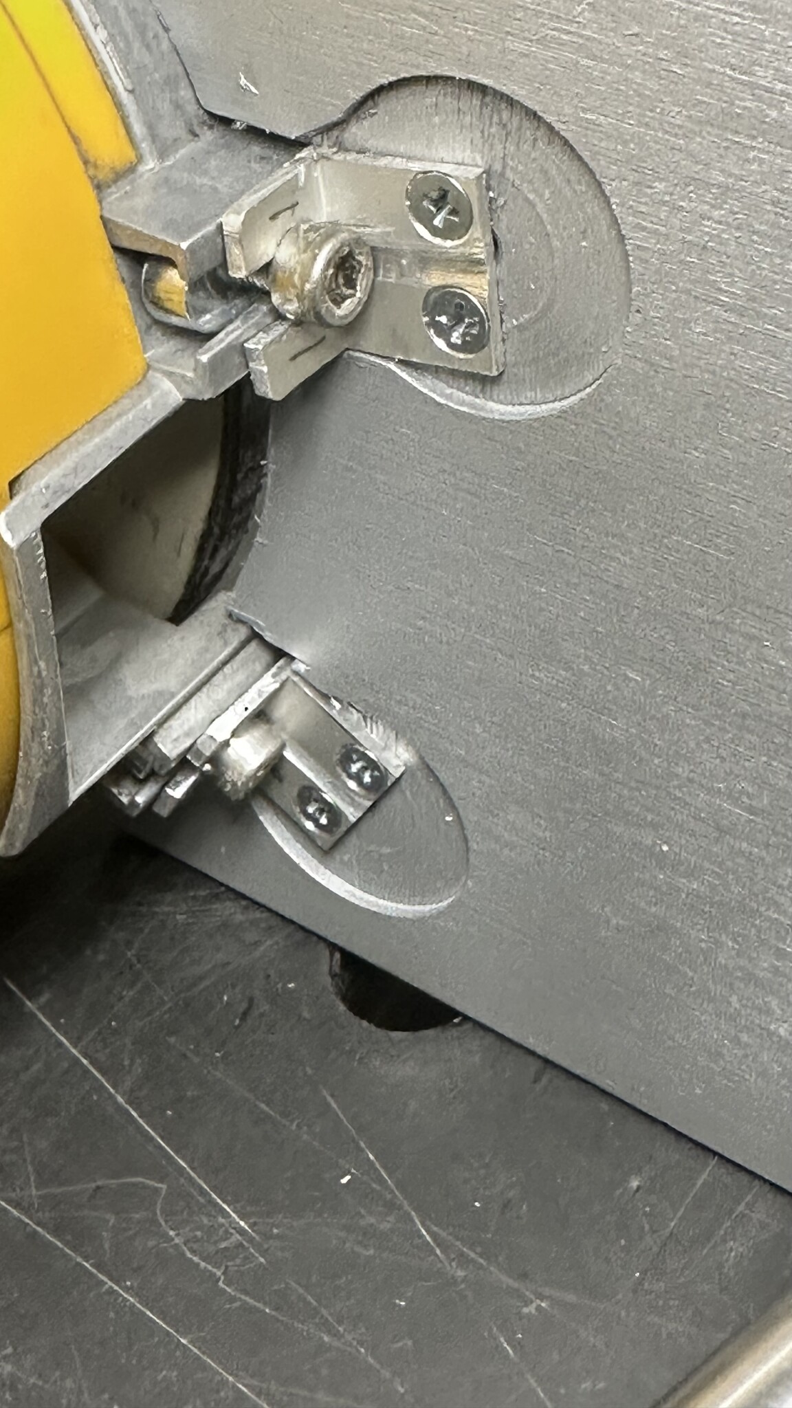

Först tillverkades en stabil bas för maskinen och extrabordets fäste. Sedan utgick jag från en liten bit 10mm plywood.
Mallade av anslutningen till maskinen och dom två fasta fästpunkterna på maskinens sida. Fästpunkterna höggs ut med ett skarp stämjärn i plywooden för att extrabordet skulle komma så nära som möjligt mot den roterande skivan. Därefter limmades en 1mm aluminiumplåt på ovansidan som då täckte urtagen för fästena. Två 90˚ små vinkelfästen filades fram för anslutningen mellan extrabordet och maskinen skulle bli stabil. Skivan med aluminiumplåten monterad slipades sedan till rätt form med god passning.
För att stabilisera bordet i bakkant användes en vantskruv där ändfästena byttes ut mot två gängade vinkellänkar. Två mindre vinkellister fixerar vantskruven. Alla fästpunkter har rampamuffar och M6mm/in-sexbult.
Väldigt enkelt att justera skiva/bord så dom ligger i samma plan.
Här är lite bilder på dom olika delarna i processen. Alla komponenter till extrabordet fanns i ”Bra och ha” lådorna.
När det gäller den modernare maskinen WS3000 har jag lite andra planer för det extrabordet. Mer om det framöver.
Trevlig Helg!🍺
Dag
PS. Glömde det obligatoriska belastningstestet. Klarar lätt tyngden av en ”Pelarborr”!
Trevlig Helg!🍺
Dag

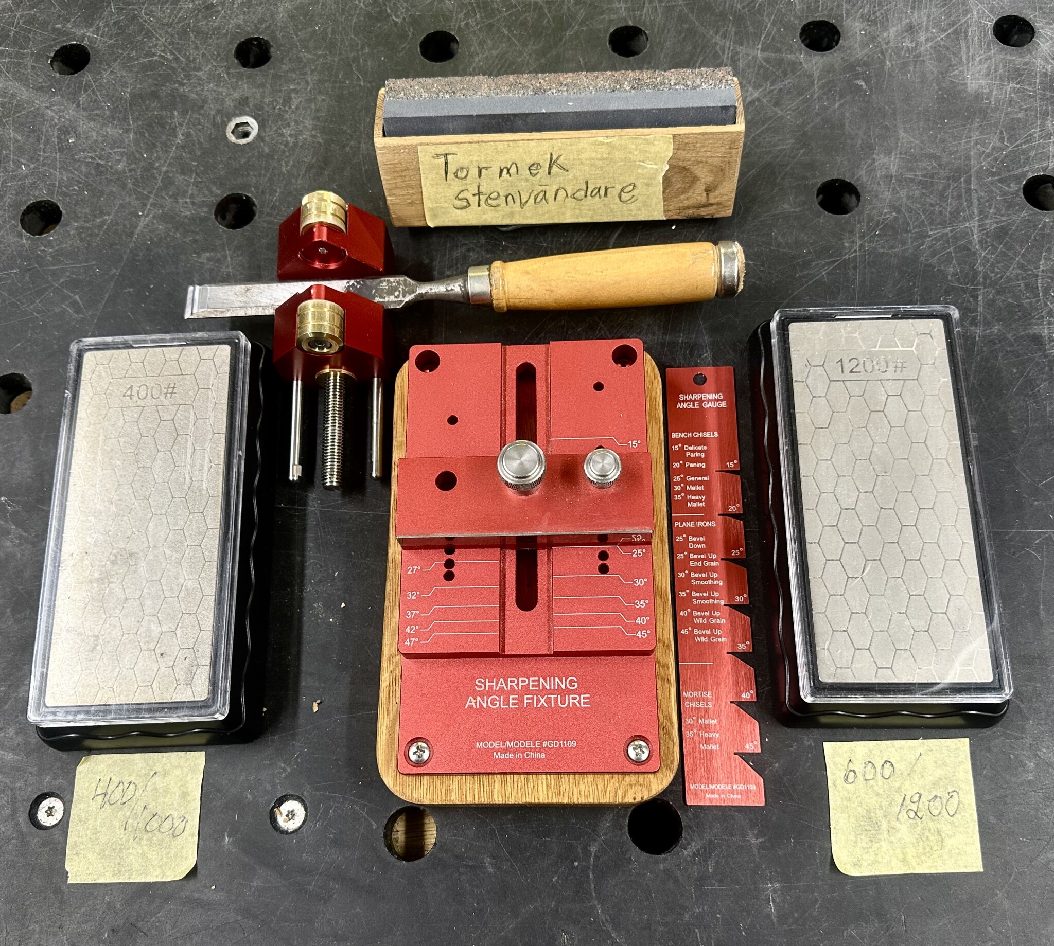

”UT - IN”

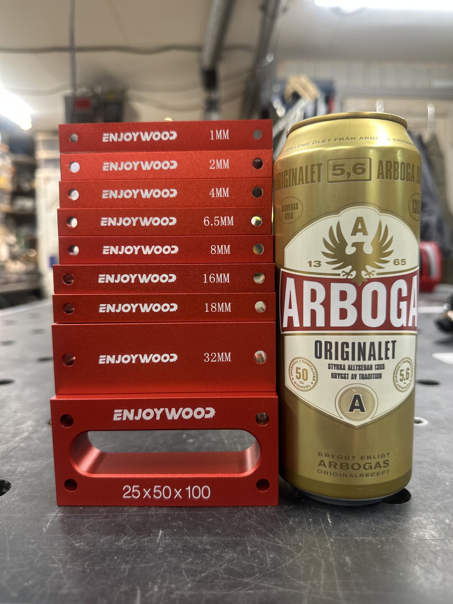

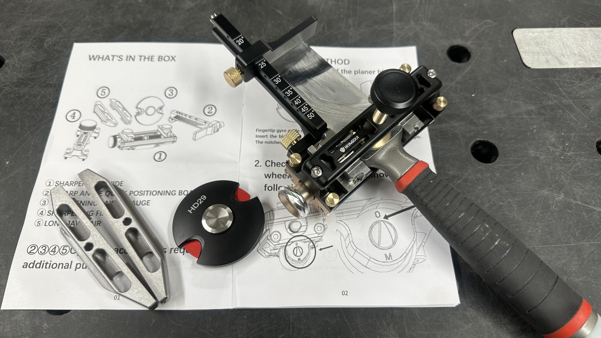

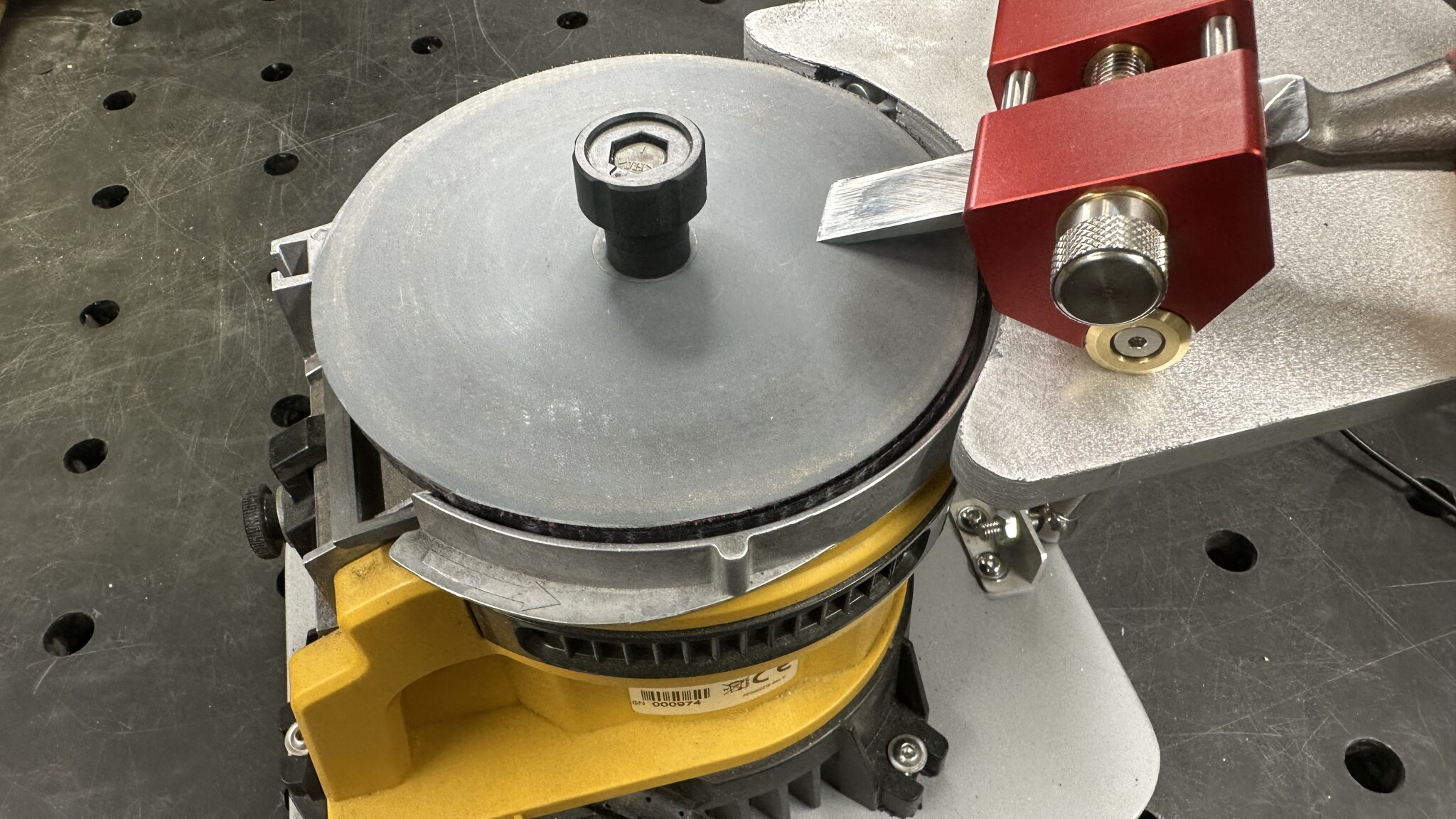

Testslipade ännu ett stämjärn i veckan och upptäckte att jag nog borde ha en lägre slipjigg med hjulet centrerat i mitten.
Den gamla jiggen var lite högre och det medförde att jag inte nådde tillräckligt in mot centrum på slipskivan.
Satte ihop ett paket med överskottsprylar till Blocket.
Det tog 20 minuter så var det sålt!

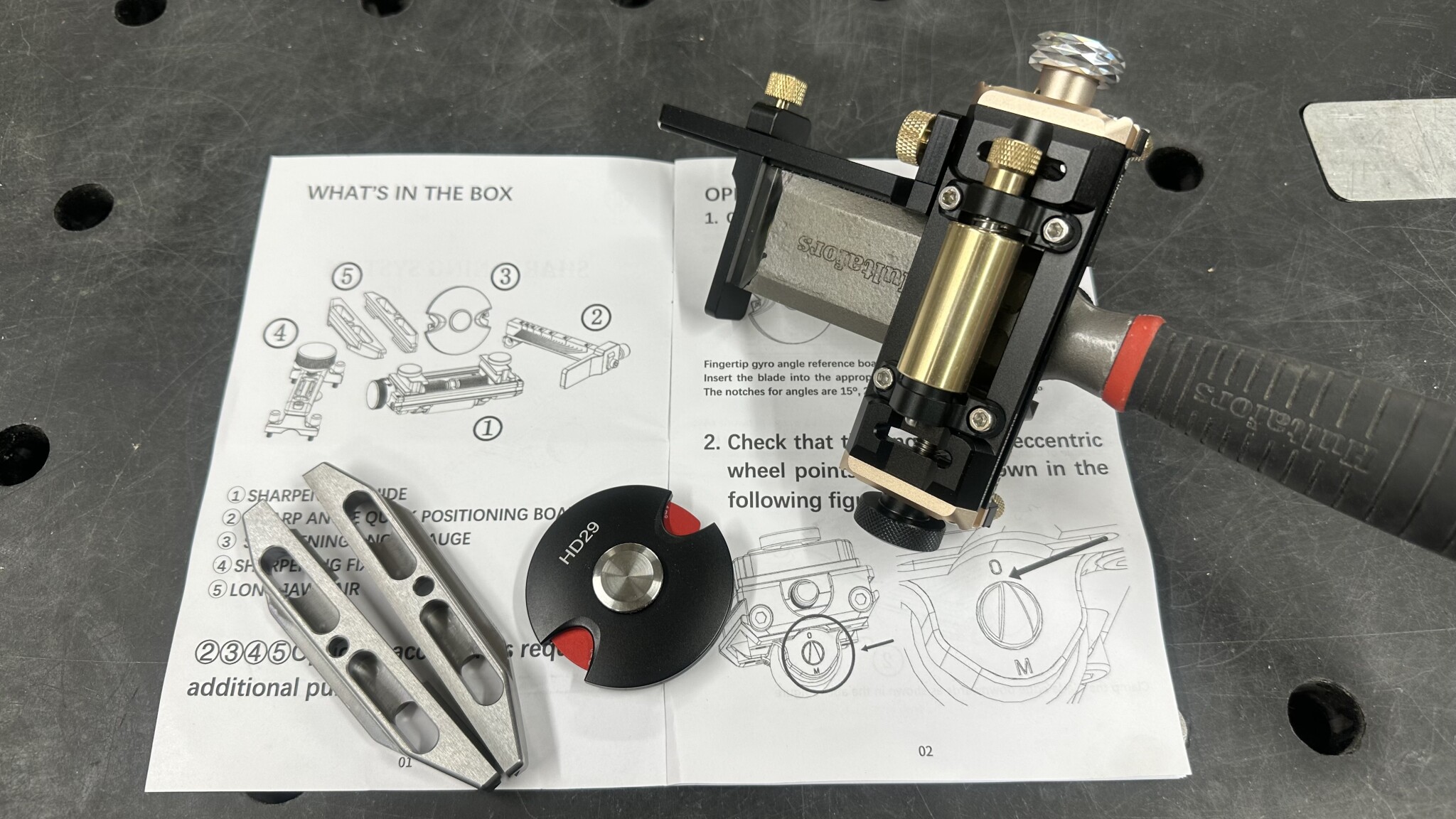

Klickade sedan hem en ny jigg från Banggood.
Hongdui HD29 som kommer att fungera bättre till dom roterande slipskivorna.

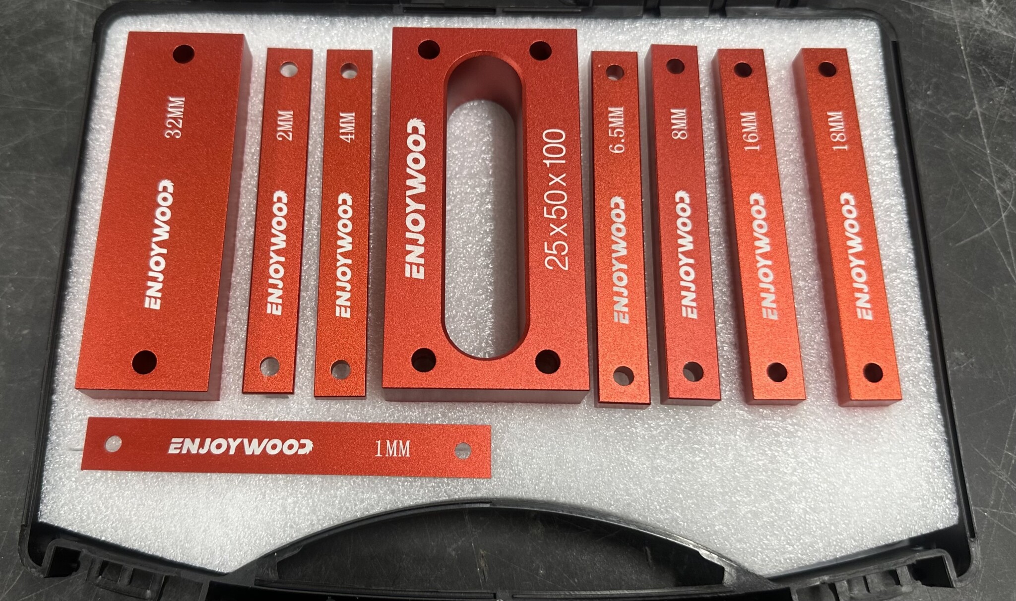

En Metrisk måttsats slank också med i farten!
Lite högre än en ”Pelarborr” men saknar tyngden!
Dom röda färgerna i bilden gifter ihop sig ganska bra!
Trevlig Helg! 🍺

Kan man få en länk eller i alla fall tips på sökord om man skulle vilja köpa en sån där måttsats?
Hej!Kim Gyllenhorn skrev:
Här den länk jag beställde från.
Tänk på att välja Europa lagret!
Går betydligt fortare.
