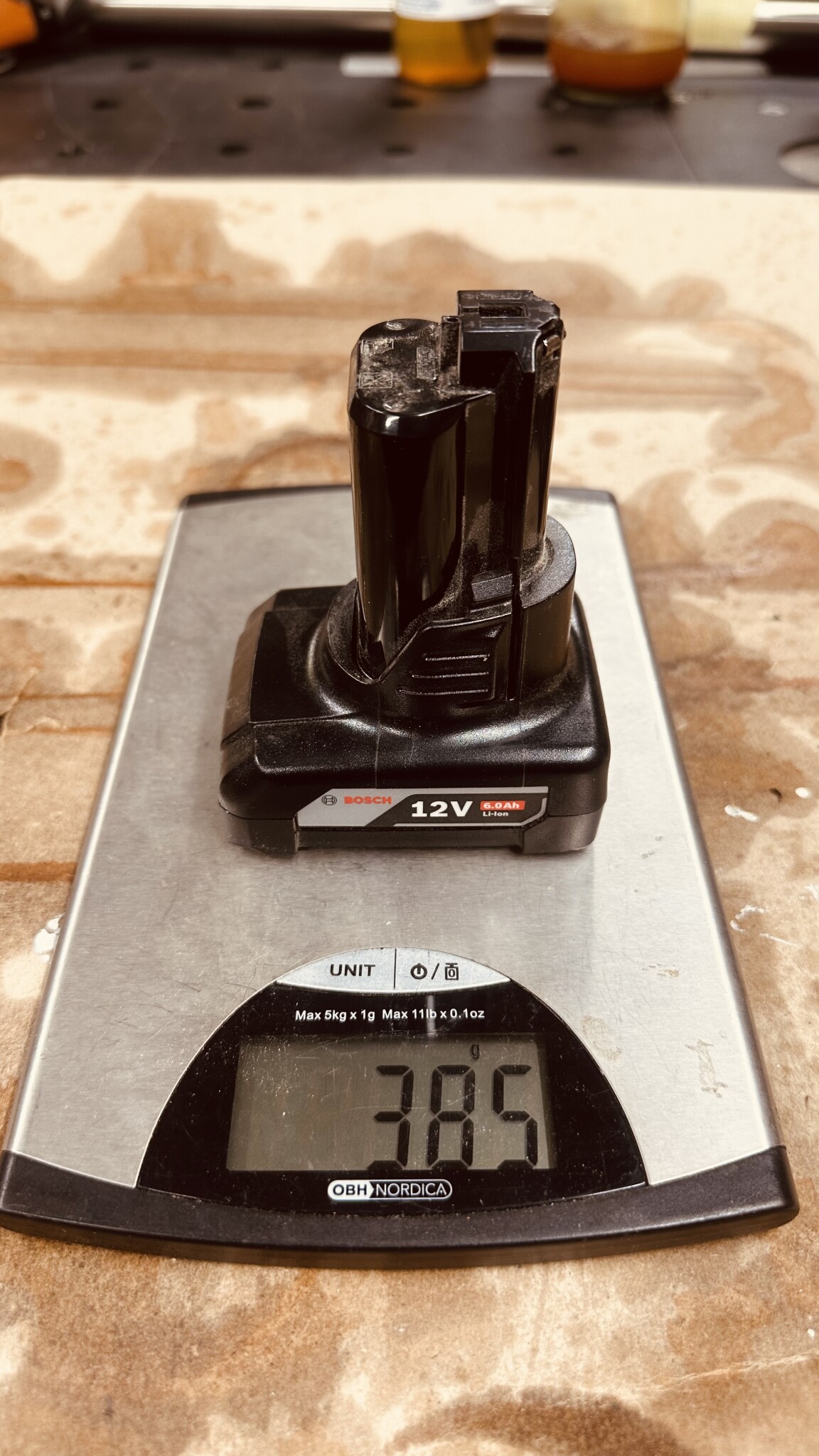

I början av oktober såg jag ett tips här på BH att Amazon hade ett väldigt bra pris på Bosch 12v 6Ah batterier.
Jag har haft Bosch 1,8v/12v systemet i många år och är väldigt nöjd med dom små maskinerna. Alla batterier förutom ett fungerar fortfarande! Maskiner och batterier har fått slita hård under årens olika Trallcirkusar och batterierna behöver laddas allt oftare. Så jag beställde ett 6Ah batteri för 448kr. Väldigt bra pris jämfört med normalpriset.
Efter ett tag så kom batteriet och mina gamla maskiner fick en ny vår!
Jag tyckte t.o.m att balansen i maskinerna blev bättre och började kolla lite på vad batteripriset låg på efter kampanjen. Ungefär dubbla priset!
Surfade runt lite och hamnade hos ”Alibaba och dom 40 rövarna” i österlandet.
Där fanns ett antal olika kopior och jag hittade ett paket med 5 stycken 12v 8Ah för 800kr med frakt!
Måste vara något fel som är trasigt med det priset! Men som man säger: Ingen minns en fegis, så jag slog till!
I dag landade paketet i ”Snickerboa”.
Alla batterier fungerade när jag testade och dom passade väldigt bra i maskinerna. Dom verkade halvt laddade och alla 5 fick en stund i laddstationen tills kontrollen lyste grönt.
Men var är felet som måste vara trasigt?
5 X 8Ah = 40Ah som jag betalt 800kr för verkar för bra att vara sant!
Troligtvis är dom inte på 8Ah och om verkligheten snarare visar 4Ah så är det tillräckligt bra för mig. Förhoppningsvis lite piggare än dom gamla batterierna och den lite större formen tilltalar mig. Nu behöver man inte lägga maskinerna ner utan dom kan stå upp med den nya batteriformen.
Framtiden får visa om dom är ”Fågel - Fisk eller mittemellan”.
Trevlig Helg! 🍺

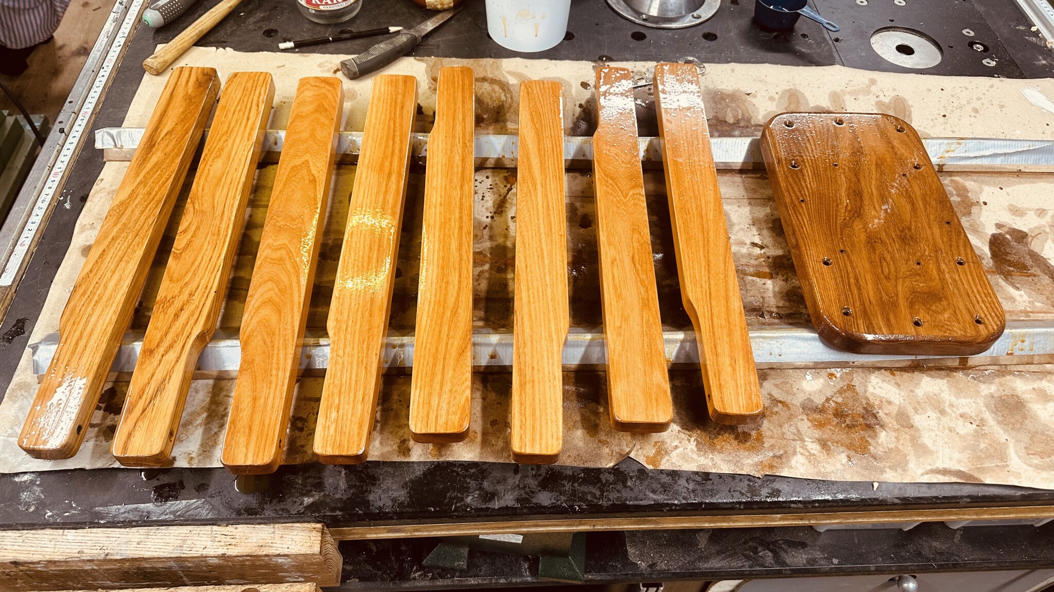

The same procedure as last night, James!
Varje kväll avslutas med en Benar-behandling.
I kväll är det första strykningen med 100% Benar av däckstolarnas armstöd och den nya ekbiten som skall sitta under bordet.
Ekbiten har förborrats inför monteringen.
Det gamla ärgade bordsfästet är slipat och polerat med Biltemas ”guakamole” och ser klart bättre ut med sin proveniens.
I väntan på att torka av dom Benar-indränkta bitarna blir det reflektionstid med lite ”Pelarborr”.
Trevlig Helg! 🍺

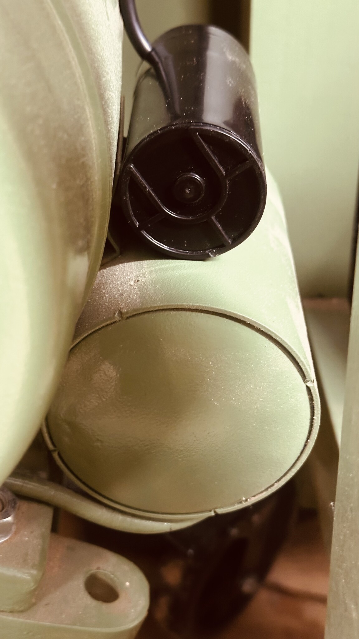

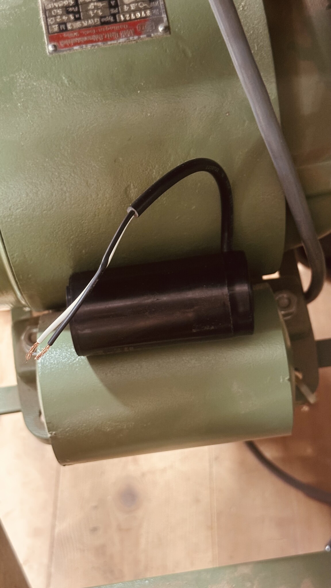

Idag kom den nya kondensatorn till min Ulmia tallriksslip.
Väldigt stor skillnad på storlek!
Att den gamla stora original startkondensatorn ännu fungerar till viss del efter 69 år är verkligen anmärkningsvärt!
Att byta var en baggis. Två trådar i kopplingsdosan sen var det klart!
Den nya lilla kondensatorn placerade jag på motorn och den gamla trotjänaren får sitta kvar som ett ”industriminne”.
Den personen som jag köpte maskinen har verkligen gjort en väldigt noggrann renovering av denna gamla maskin.
Alla sidoplåtar har plastbrickor på skruvarna för att ta bort vibrationsljud! Maskinen är i nyskick!
När jag startade maskinen med den nya kondensatorn märktes en stor skillnad. Motorn gick upp i rätt varvtal betydligt snabbare och av någon anledning så stannar den snabbare också. Nästan som en motorbroms.
Med elen i ordning och helt nytt slippapper monterat kommer slipen att användas betydligt oftare framöver.
Stort tack till @GK100 som ännu en gång hjälpte mig att hitta rätt kondensator till en maskin!

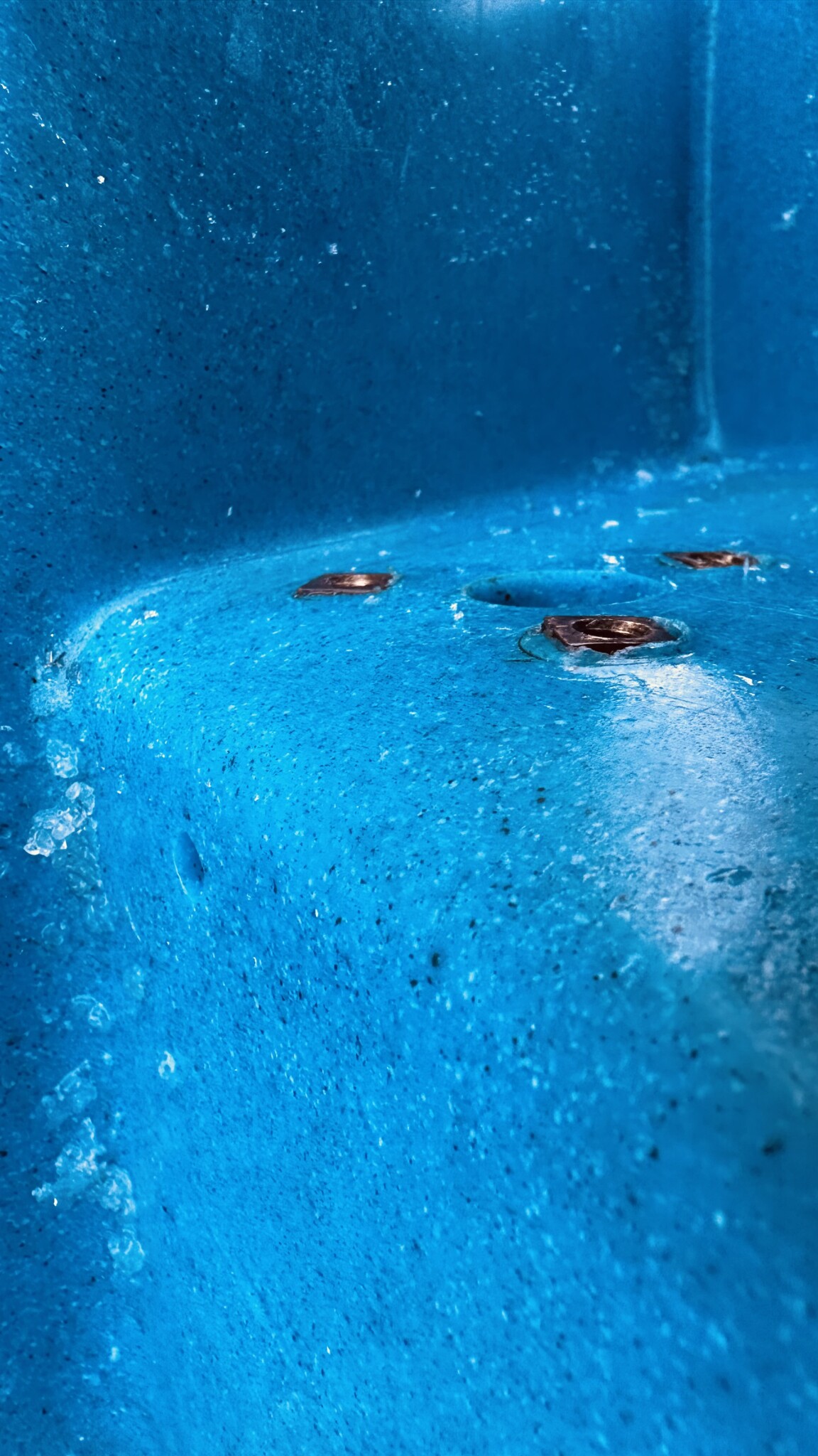

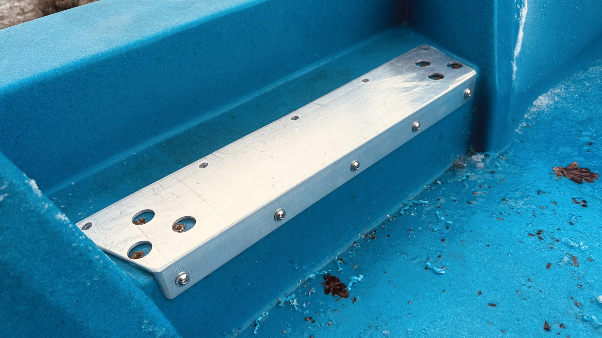

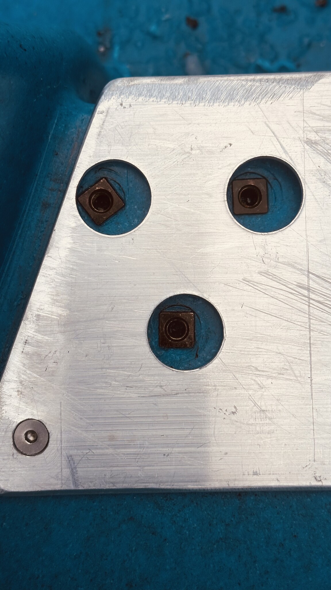

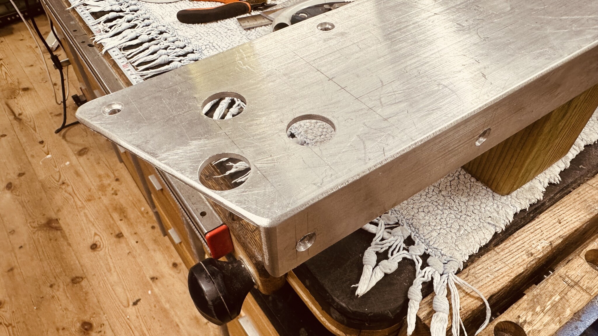

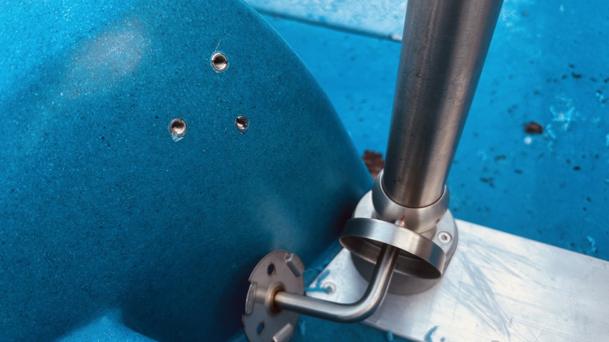

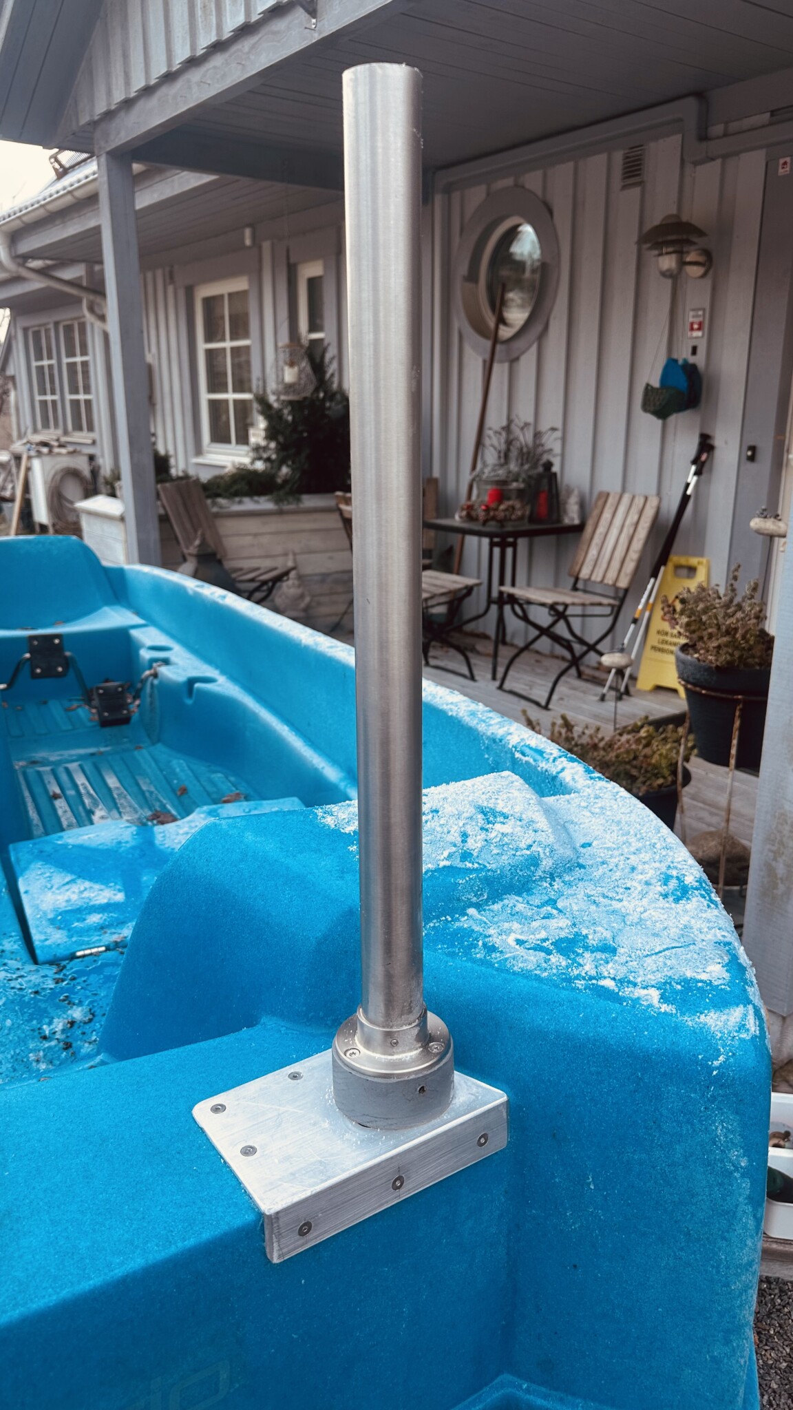

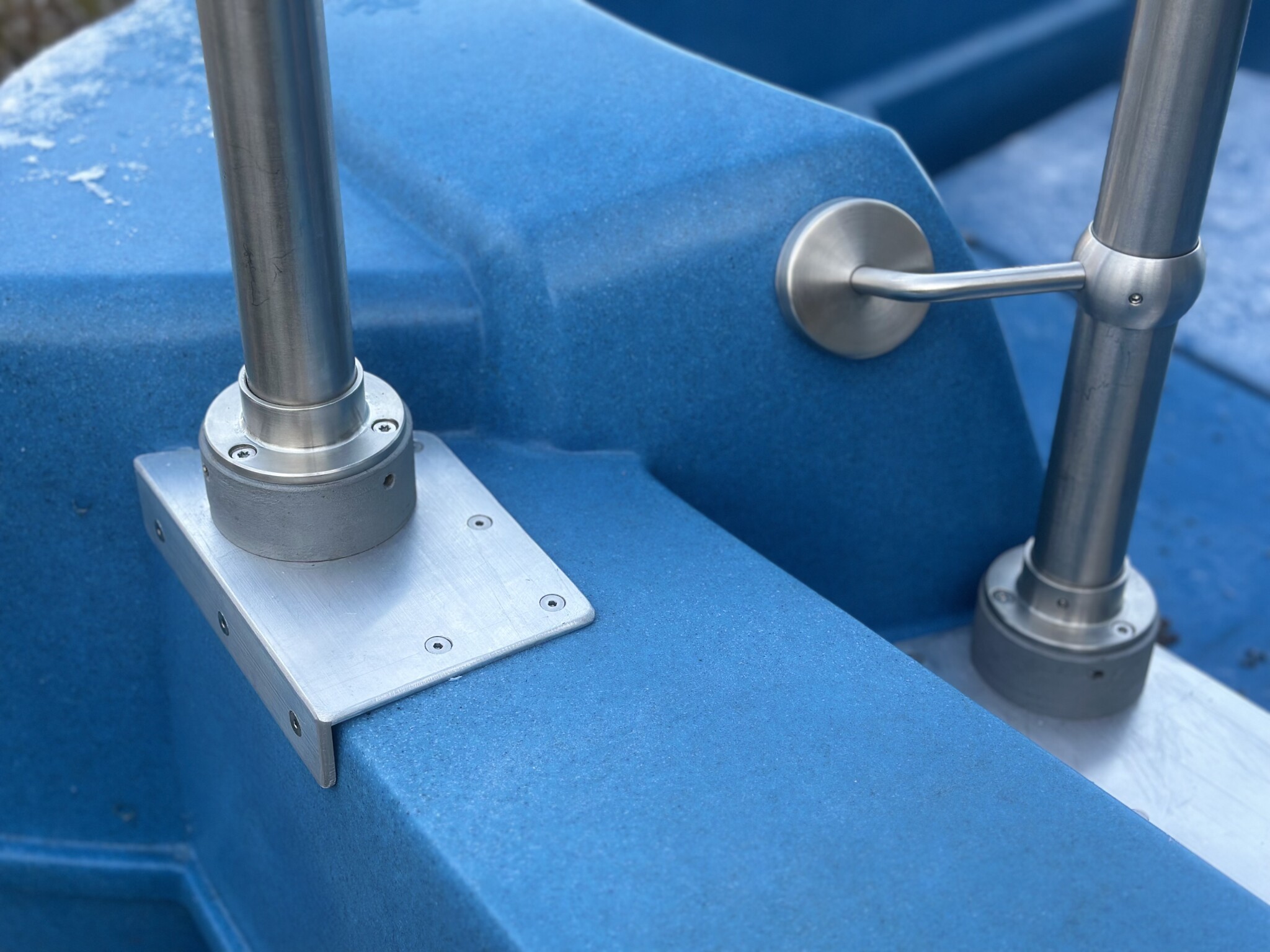

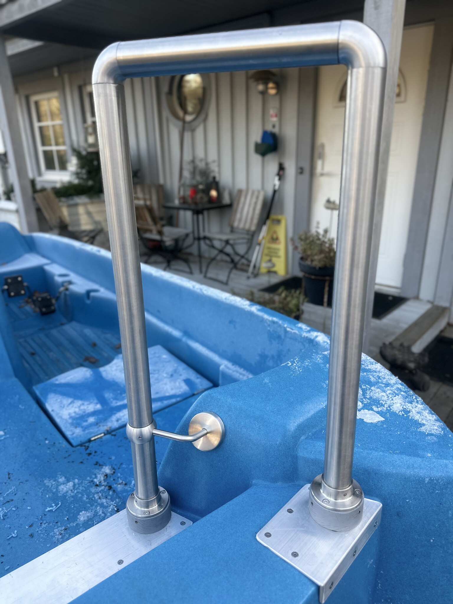

I helgen blev många av delarna till grannens båt klara.
5X Benar-behandling låser verkligen upp verksamheten i ”Snickerboa”.
24 - 36 timmars torktid gör att andra projekt får vänta.
När sakerna hämtats blev det focus på att få den nya trampbåtens rostfria räcken på plats innan vintern. En vecka tidigare hade kapat dom rostfria rören till rätt mått och testat dom nya räckesdelarna på båten med anslutningsklossarna som jag gjort i ek. Fästena fungerade perfekt men ytorna vid båtens fästpunkterna höll inte måttet. Det blev för kraftig hävstångseffekt i plasten. Installationen hade inte klarat en ”Pelarborr-test”!
Det blev till att fundera på olika lösningar. Stabilt, enkelt och underhållsfritt var målet.
Efter mycket funderande blev det att göra en kraftig förstärkning runt dom fyra fästpunkterna. En 4mm aluminiumprofil, L-formad 120mm x 40mm klickades hem från Amazon. Rostfria rampamuffar M5 med försänkt skruv samt två ledstångsfästen i rostfritt åkte med i samma beställning.
En klar fördel med aluminium är att jag har verktyg och maskiner i ”Snickerboa” att bearbeta det med. Järn/stål kräver helt andra redskap.
Dom två fästena i fören fick identiska mindre L- plattor och dom bakre som svajat mest fick en längre för bägge fästena. Dom fyra ekfästena kortades 4mm.
Tre 22mm hål borrades ut i L-profilen kring båtens ingjutna fästena och försänkta hål för dom nya M5 skruvarna borrades. Dom tre 22mm hålen i den 4mm tjocka L-profilen jämnade ut dom ojämnheter som fanns.
25 rostfria rampamuffar senare var det bara att montera ihop alla delar och se om verkligheten stämde mot planen.
Nu var räckena stabila! Ett moment, att limma ihop rören vid 90˚ hörnen får vänta tills värmen kommer tillbaka i vår. Superepoxi fungera inte i minusgrader.
Original räckena i 20mm rostfritt kostar 8000kr. Mina i 42,4mm rör gick på ca.3000kr för allt.
Trampbåt och båtvagn är nu täckta inför den vita perioden men snart vänder det och vi går åter mot ljusare tider!
