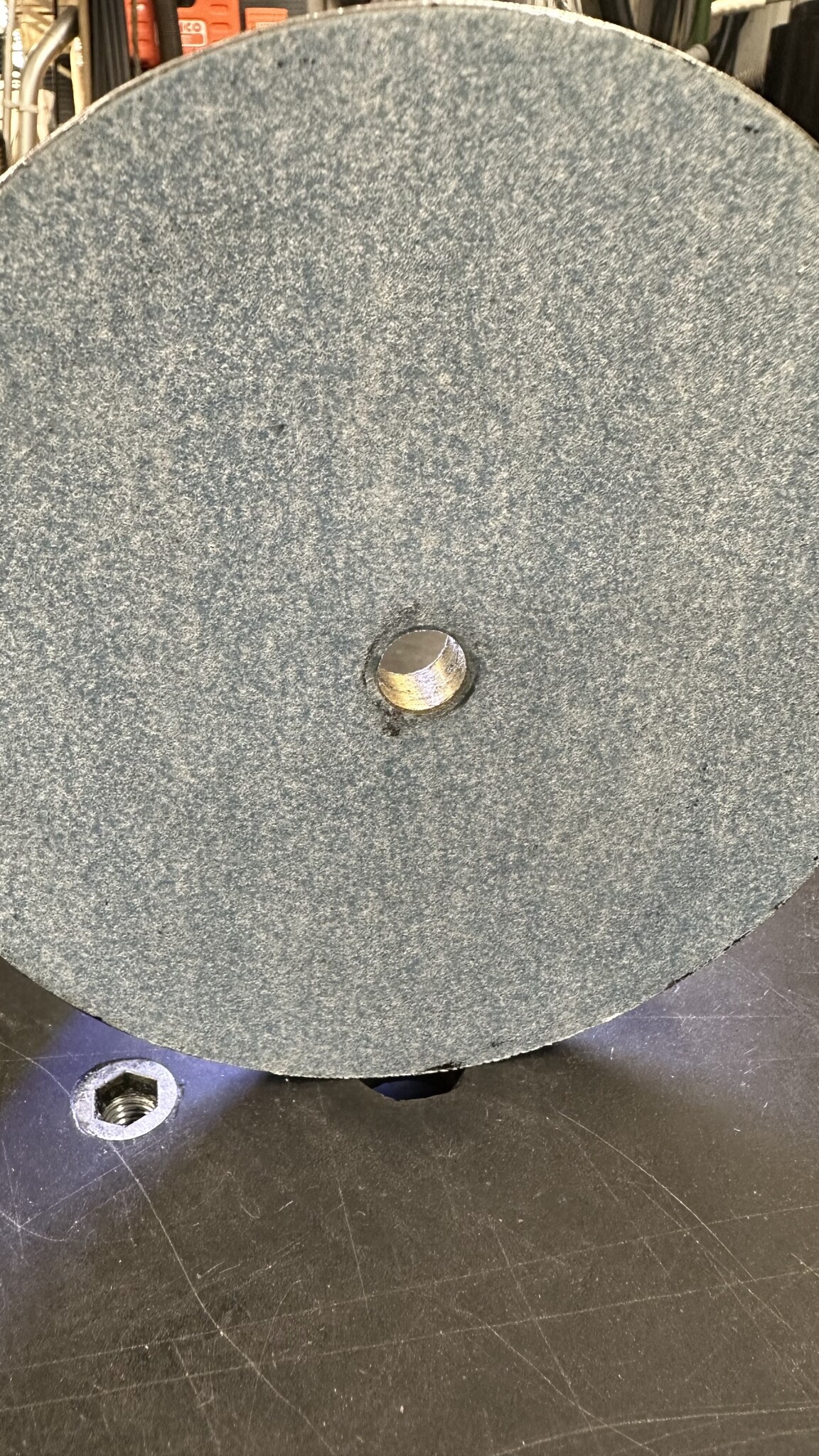

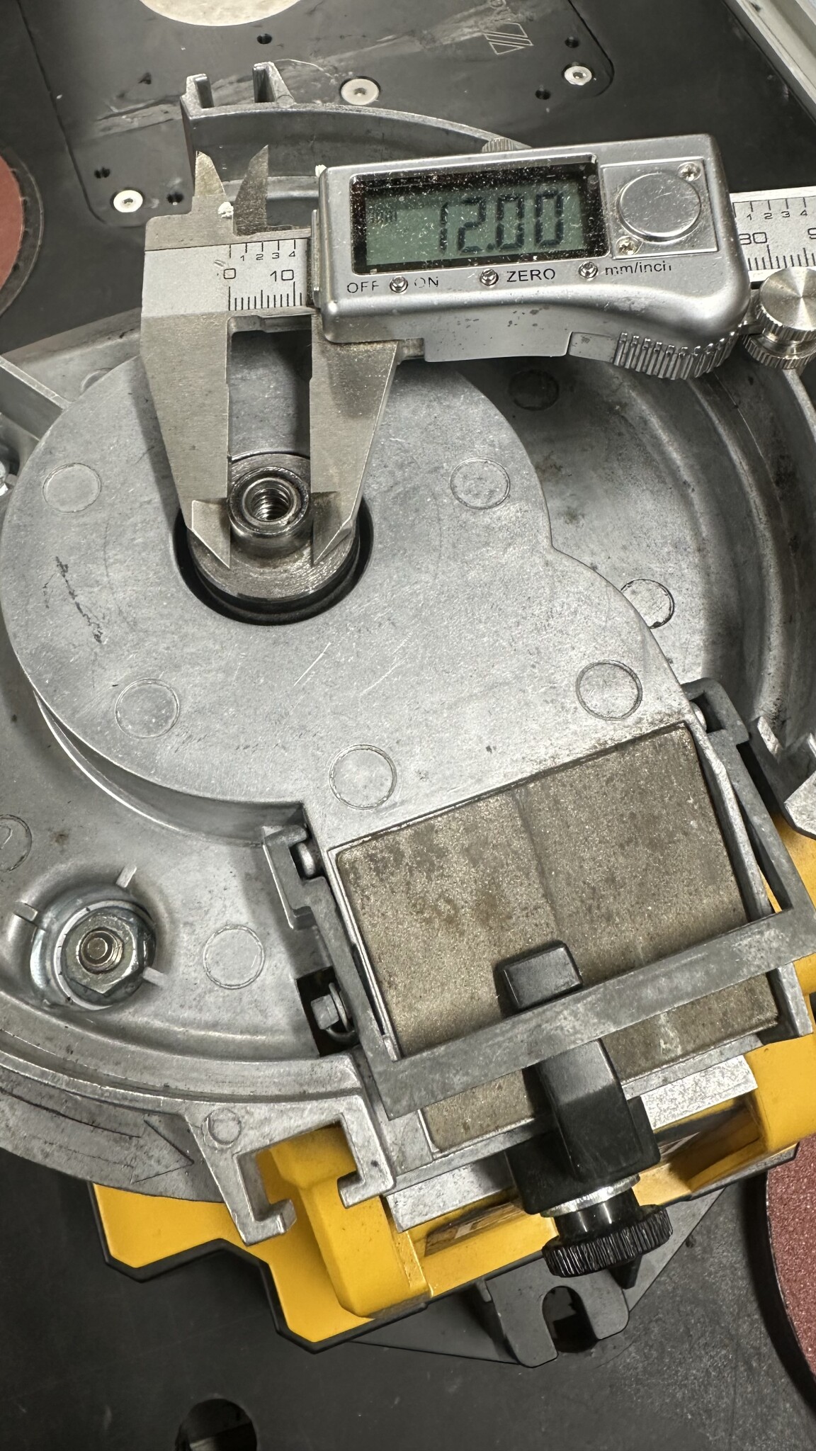

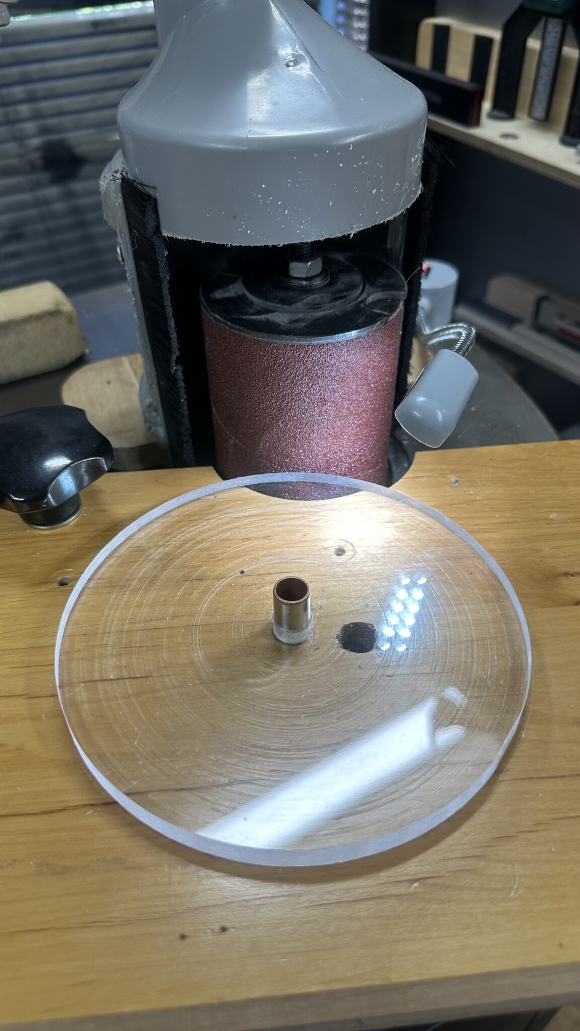

I väntan på att ”fyndet” skulle komma så gjorde jag en slipskiva utifrån info från nätet. Centrumhålet borrade jag 1/2” - 12,7mm men när jag mätte axeln när maskinen kom igår så var den 12mm.

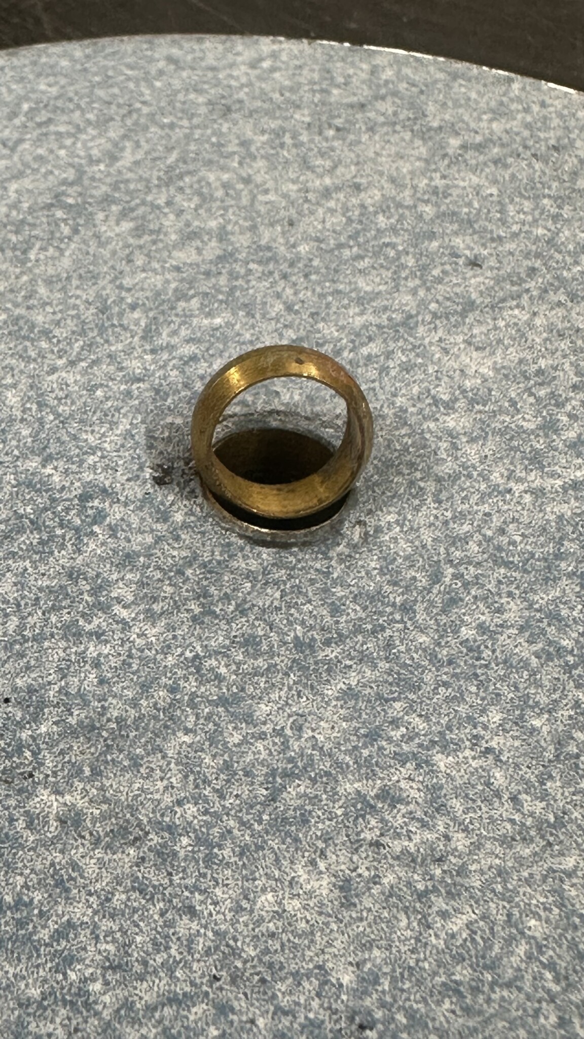

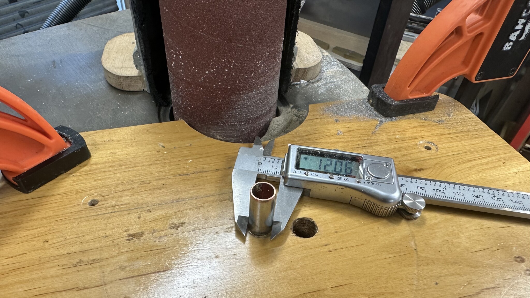

Så det blev till att tänka i nya banor. Jag hade en liten bit 12mm kromat vattenrör så det fick bli styrpinne på slipjiggen.
Skivans hål borrades upp till 15mm och i hålet limmades två 15/12mm rörkoner i mässing för att få klart bättre centrumfäste. Sedan slipades skivan till rätt storlek.
Det nya centrumhålet fungerade perfekt och slipskivan passade perfekt.
Monterade två olika papper 80-240 på skivan och körde en första test med underslipning i 25˚ på grannens snedeggade misshandlade stämjärn. Det tog inte många minuter att få detta resultat!
Det bådar gott inför framtiden! Betydligt finare slipämnen kommer att införskaffas och då blir resultatet ännu bättre!

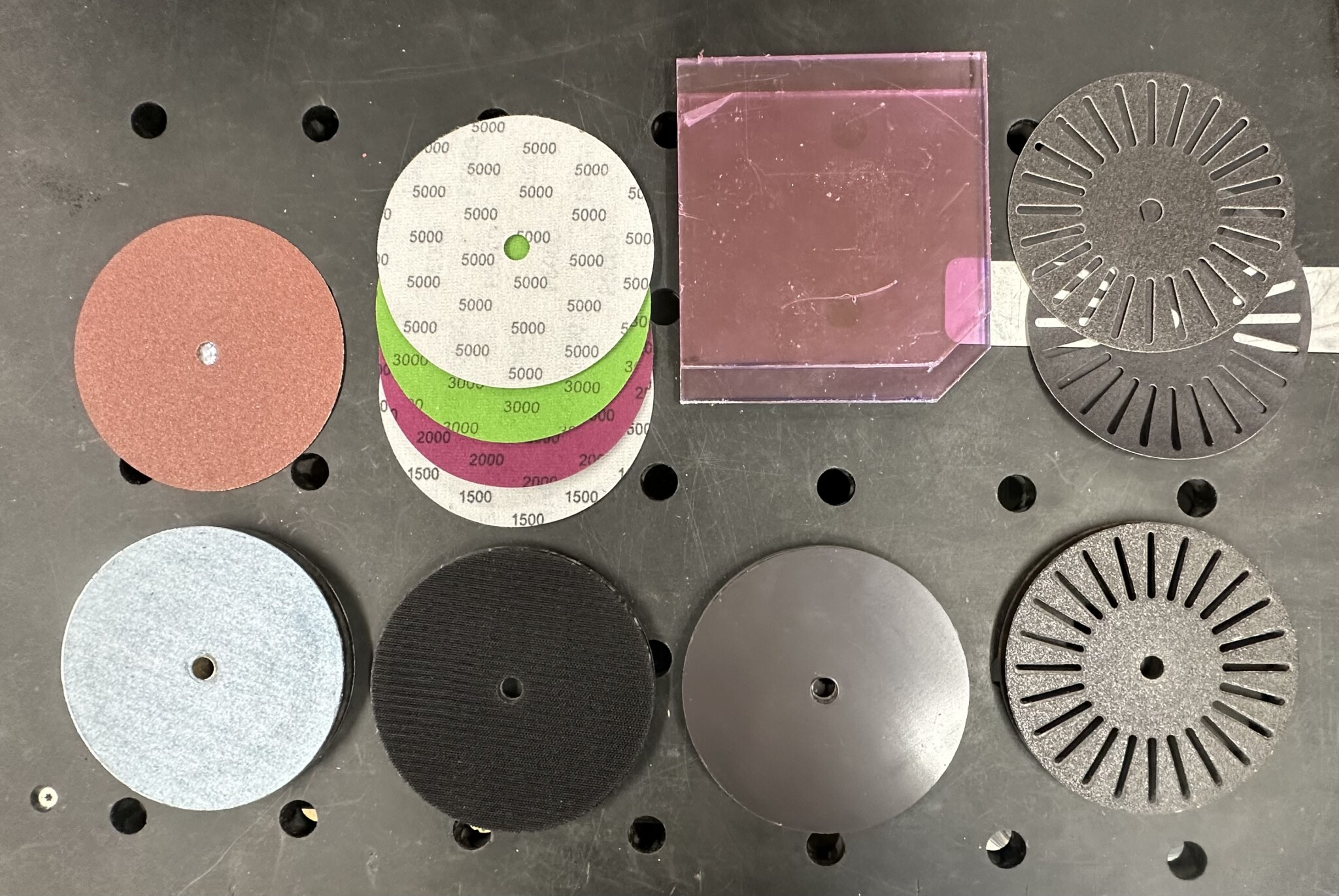

Först gjorde jag en 150mm /10mm-skiva av MDF och tunn aluminiumplåt för rondeller med klister. (Nr.1 från vänster).
Nästa skiva har en kärna av 6mm plexi och klistrad kardborre på ytorna. (Nr. 2 från vänster).
Nästa skiva (Nr. 3 från vänster), är också 6mm plexi men med 2mm magnetiskt ark på sidorna. Kommer förhoppningsvis fungera bra med dom diamantskivor som är beställda.
Ovanför ligger några plexiskivor som skall göras i ordning. En kommer att få läderbeklädnad för den sista poleringen av verktygen.
Sist, Nr.4, är originalskivan där man kan se igen skivan när man slipar svängda verktyg.

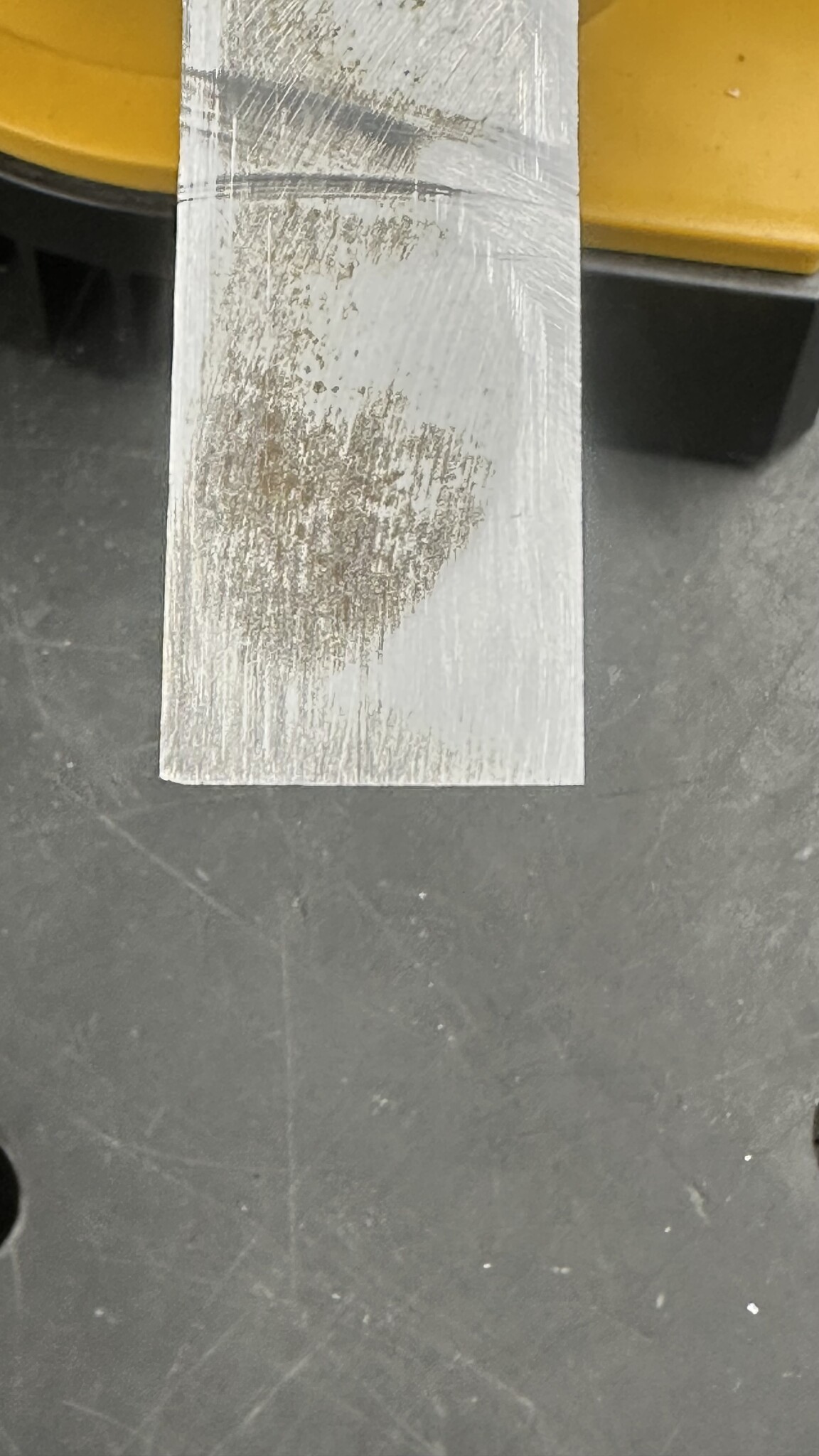

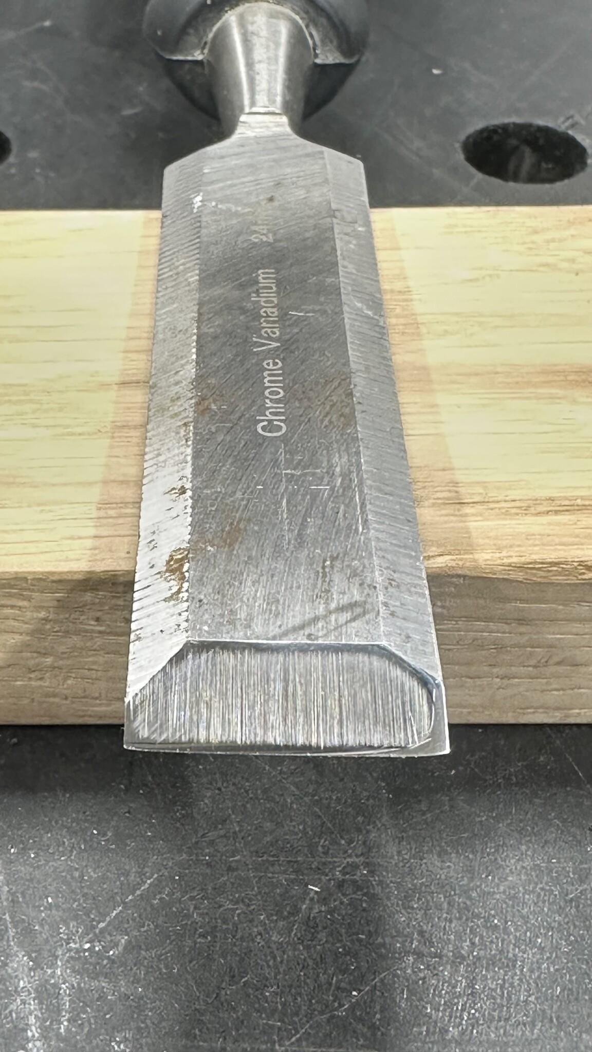

Gjorde en test av kardborreskivan och grannens råslipade stämjärn.
Körde från 1500 - 5000 och det gick väldigt lätt få eggen blank/skarp.
Man ser tydligt att den lite mjuka kardborreytan på skivan gör att kanterna poleras först. Vet inte om det har någon praktisk funktion. Stämjärnet var väldigt skarpt när jag provade det.
Diamantskivorna lär väl ge en helt blank yta när det blir tillfälle att testa dom.

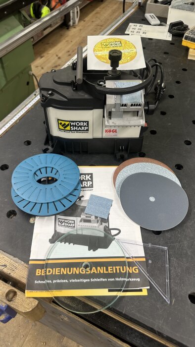

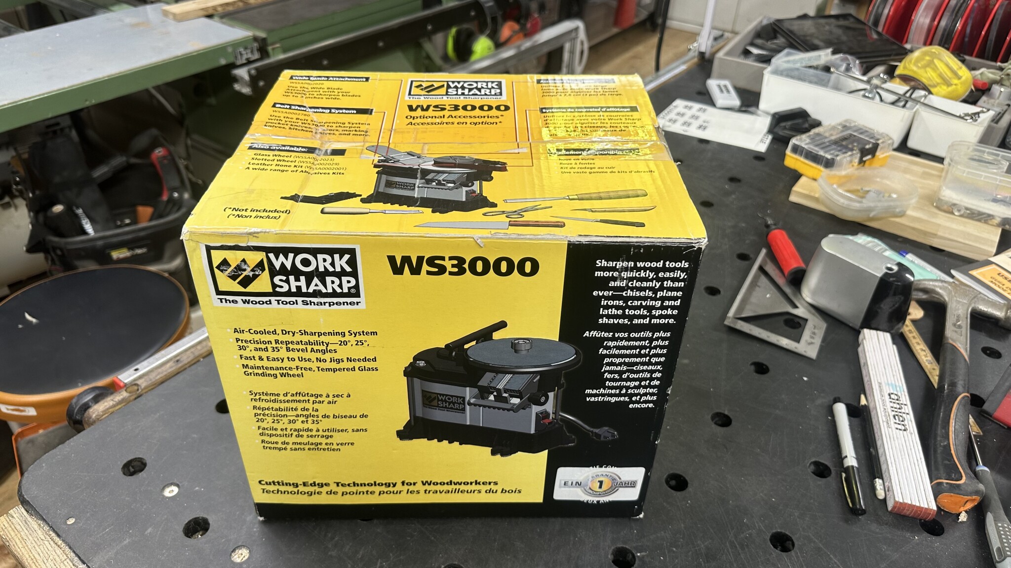

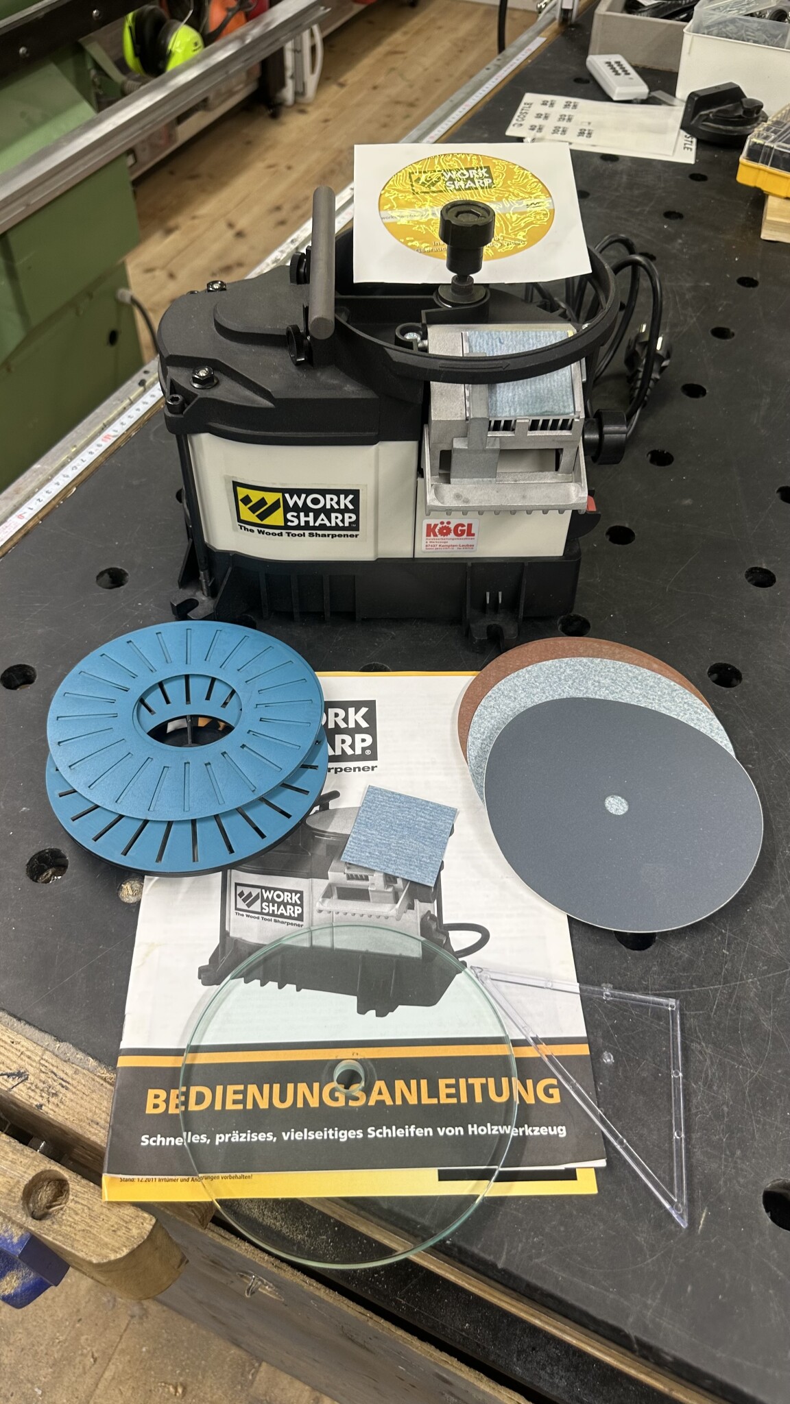

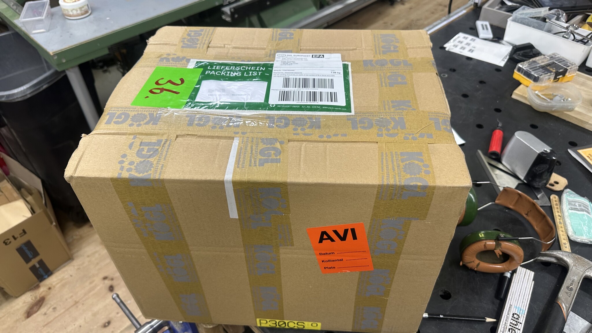

Uppackning
Det tog tid att få hem den sista pusselbiten. Fick ingen återkoppling efter köpet och började misströsta. Började fundera om jag åkt på en blåsning. ”Kleinanzigen” har viss likhet med Blocket och bedrägerier sker över hela nätet.
Men min syster som bor i Tyskland kollade med firman långt nere i Bayern och allting var korrekt. Liten maskinhandel med omständiga rutiner var problemet.
Nu har maskinen kommit. Som utlovat helt ny maskin i originalförpackning!
Måste ha haft en otrolig tur att hitta denna då den slutade säljas för många år sedan. Begagnade i USA med fel volt-tal kostar nästan 3X så mycket med frakt och tull. BINGO!
Jag köper nog en Trisslott idag och kollar om jag fortfarande har flyt!

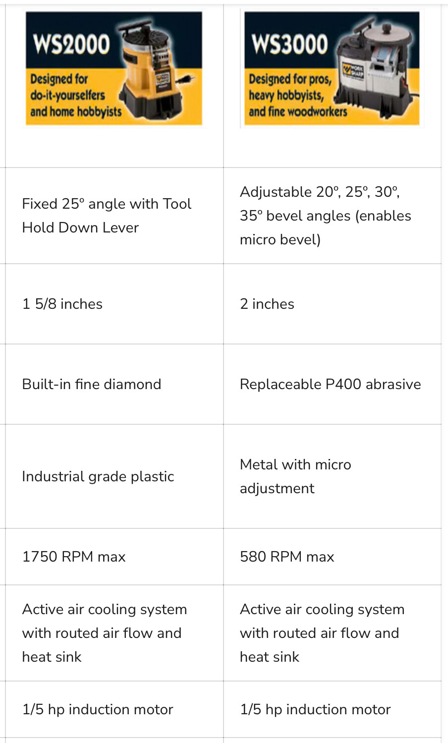

Maskinerna används horisontellt och man slipar alltid i slipskivans rotationsriktning. Aldrig mot! Känns väldigt tryggt!
WS200 är den tidigare maskinen och WS3000 blev uppföljaren som fick rätt många nya funktioner. Här är grundspecifikationerna på dom bägge maskinerna.
WS2000 har en fast slipvinkel på 25˚ av stämjärn och slipskivan snurrar 3x fortare än på uppföljaren WS3000 som dessutom klarar av 4 olika slipvinklar.
Bägge modellerna är nerlagda sedan flera år och vissa originaltillbehör går fortfarande att skaffa men då blir det från USA.

Dom genombrutna skivorna som används då man vill se eggen på det man slipar finns bara i pappformat men där har jag en rätt många som följt med dom ”nya” maskinerna.
I systemet ingår även en 10mm tjock glasskiva 150mm som ger en stabil bas till slipämnena. Den kan man fortfarande hitta ”Over There” men priset blir högt med alla påslag.

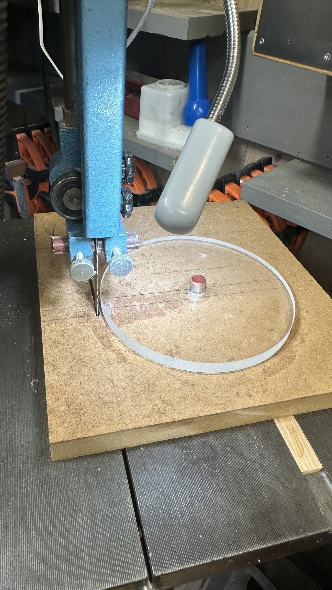

Jag har löst det på ett annat sätt. Från 10mm Plexi har jag sågat/slipat fram ett antal sådana skivor med likvärdig funktion.
Om det sitter någon i vårt avlånga land och saknar en eller några sådana här 10mm tjocka skivor till sin Work Sharp maskin så är det bara att höra av sig. Jag fick ut 12 stycken skivor från Plexibiten jag köpte.
Detsamma gäller honingsskivan med läder som fanns att beställ men inte går att få tag på längre. Jag tillverkade med hjälp av dom egentillverkade 10mm Plexiskivorna och ett fint koskinn från Amazon egna skivor. Av det 33cm X 33cm stora skinnet blev de två olika läderskivor slät/grov samt en liten avlång honingsbräda för handarbete.

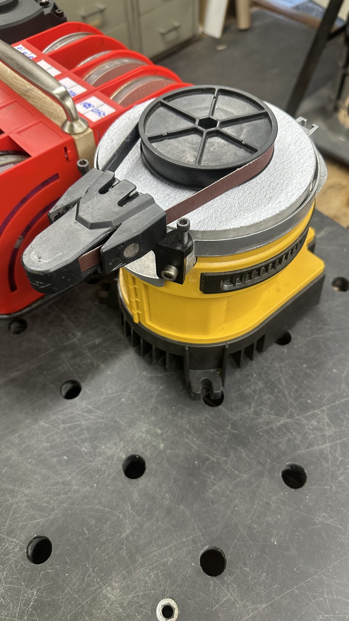

För enklare slipning i verkstaden av mindre trä/metall-bitar har jag tillverkat en skiva med kardborrefäste på bägge sidorna. Den slipytan blir betydligt mjukare och blir ett bra komplement till dom övriga stumma skivorna.

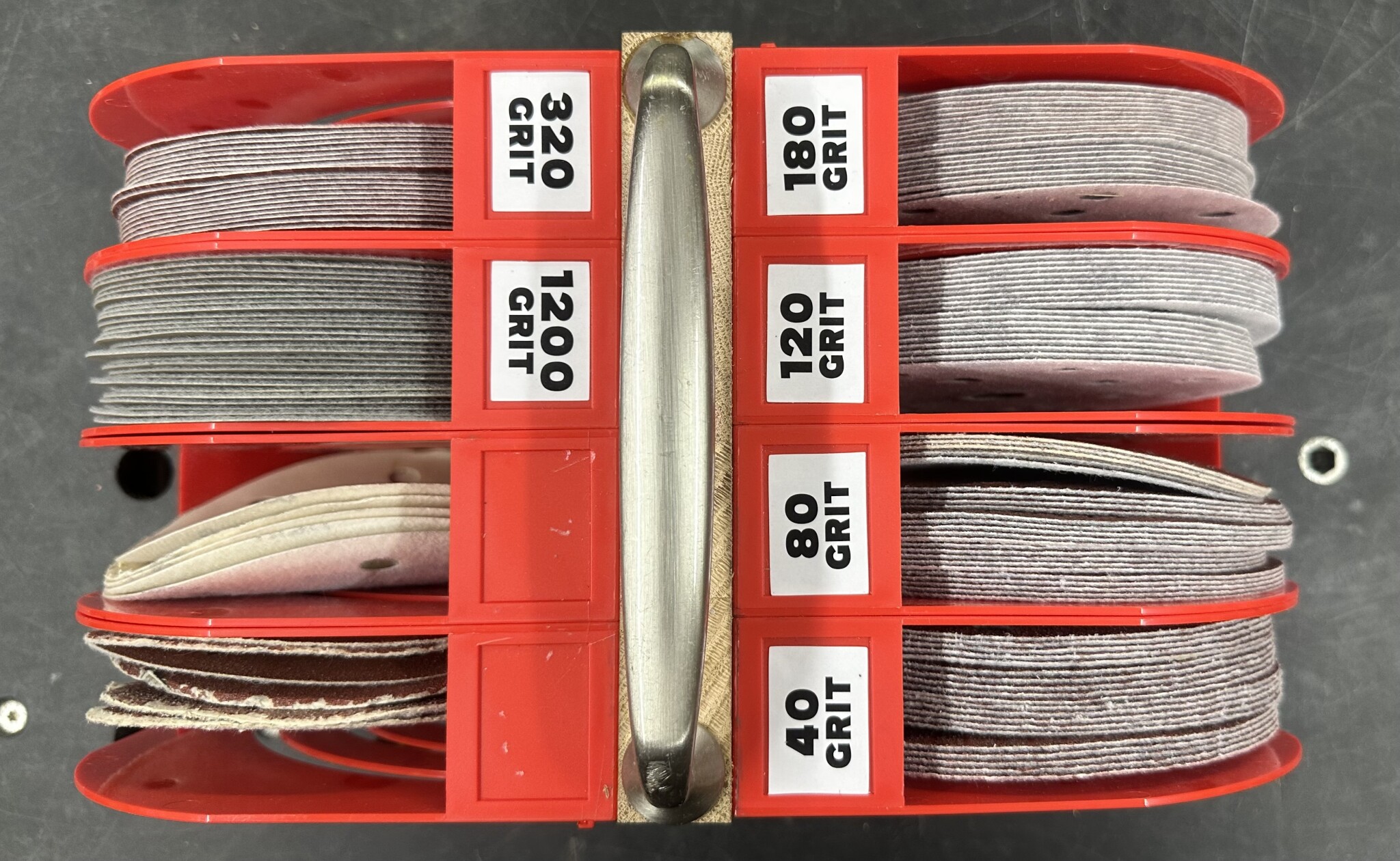

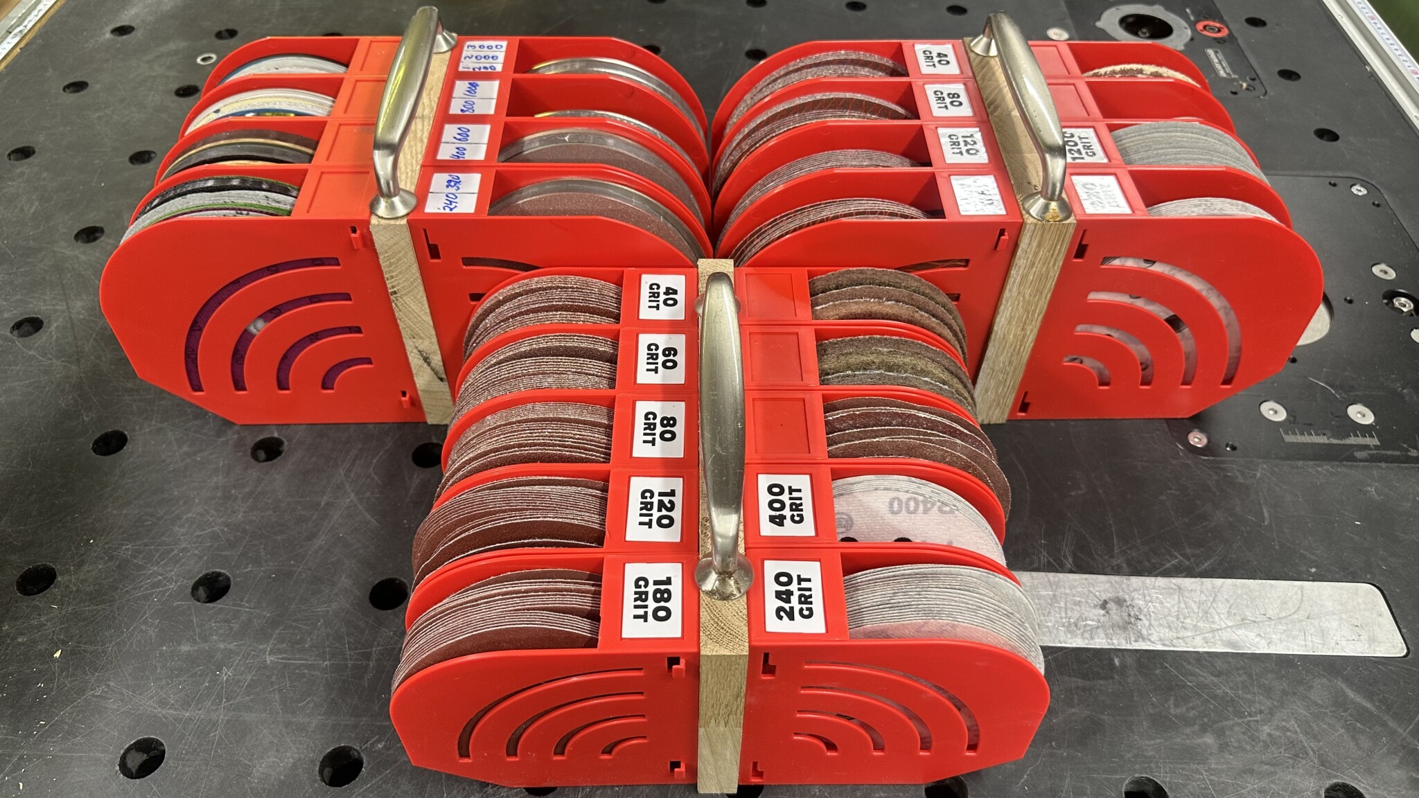

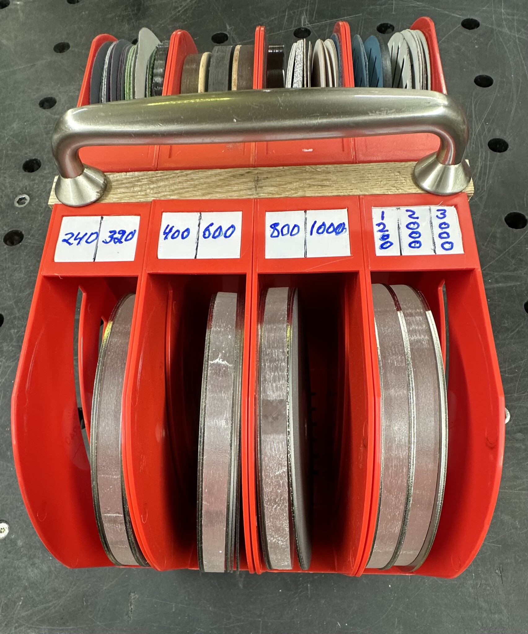

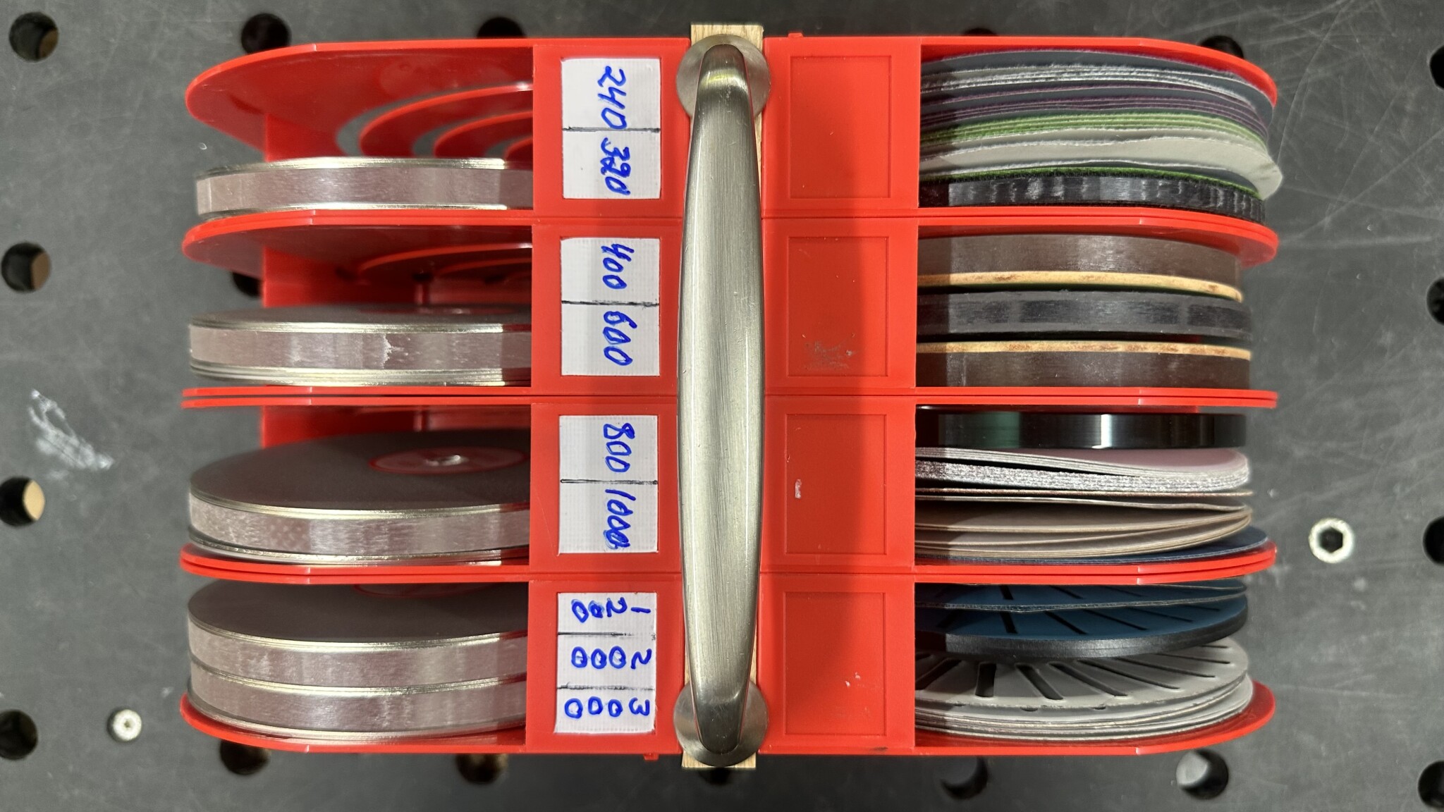

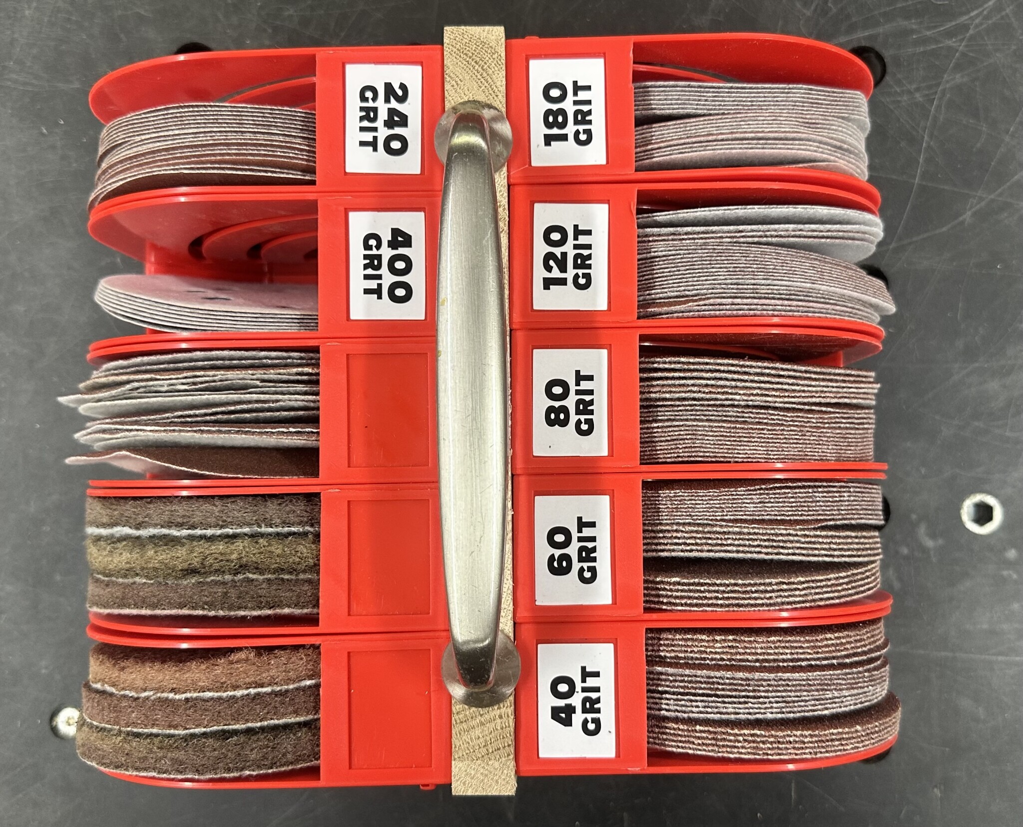

När jag ändå höll på att strukturera om slipbiten hittade jag väldigt överskådlig praktisk förvaring för 125mm och 150mm slipämnen.
En enhet med 8 stycken 150mm fack sattes ihop för alla dom olika tillbehören till Work Sharp maskinerna.
Dom gamla slipmaskinernas papper sorterades i liknande förvaring 125mm/150mm. Då jag alltid har ont om väggytor att montera på så gjorde jag 3 mobila enheter som kan plockas fram vid behov. Enkelt, utrymmesbesparande och överskådligt att sätta på bordet när jag kommer till slipfasen i olika projekt.
Framöver kommer den lite mindre äldre WS2000 slipen att användas till diverse sliparbeten och den nyare WS3000 med bättre precision blir en ren verktygsslip.
Så är tanken men verkligheten brukar forma andra sätt.

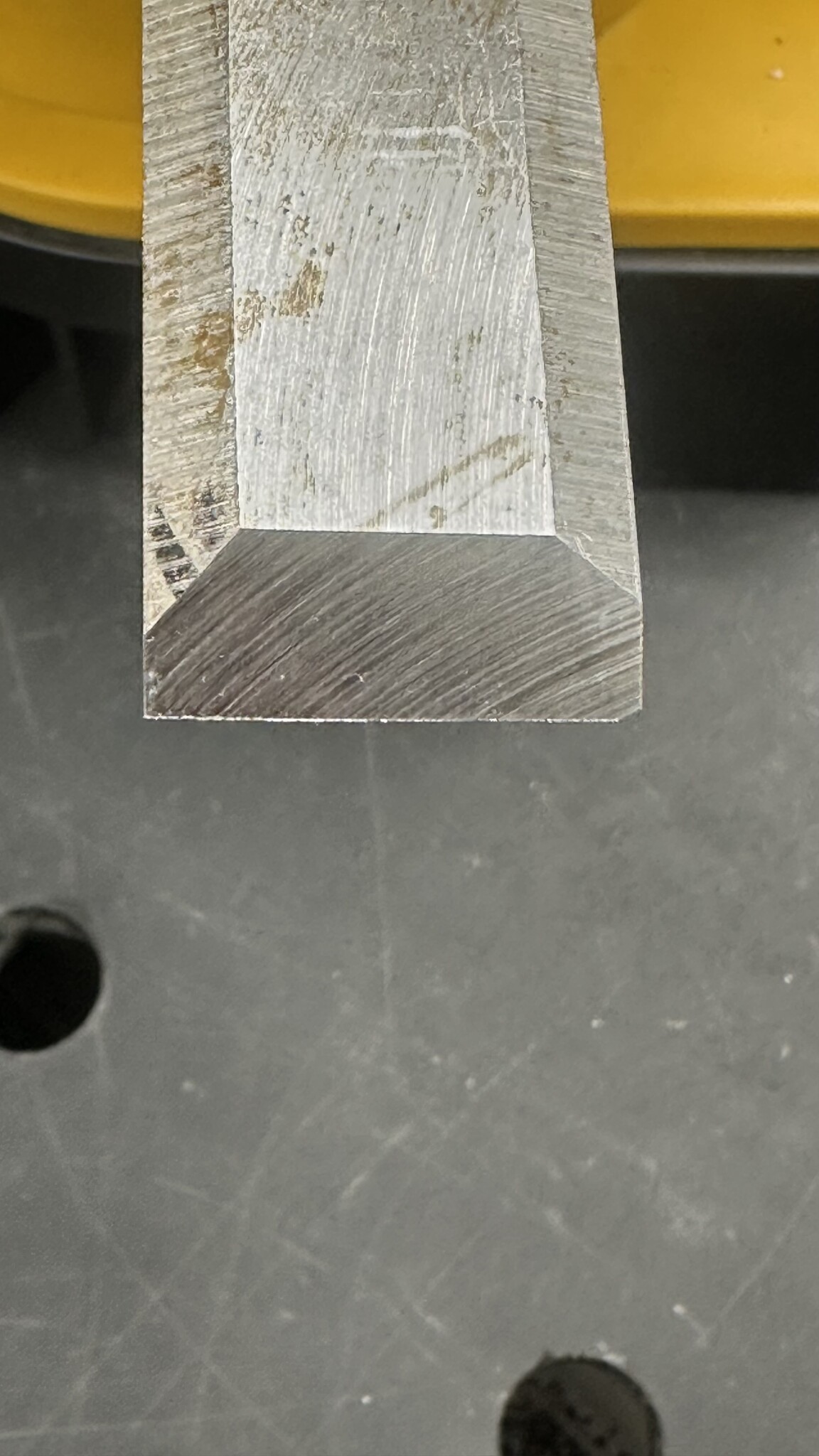

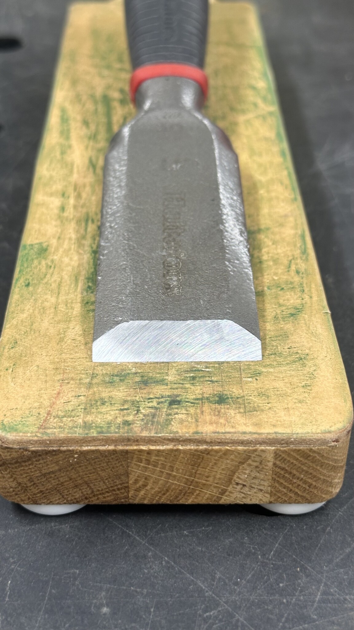

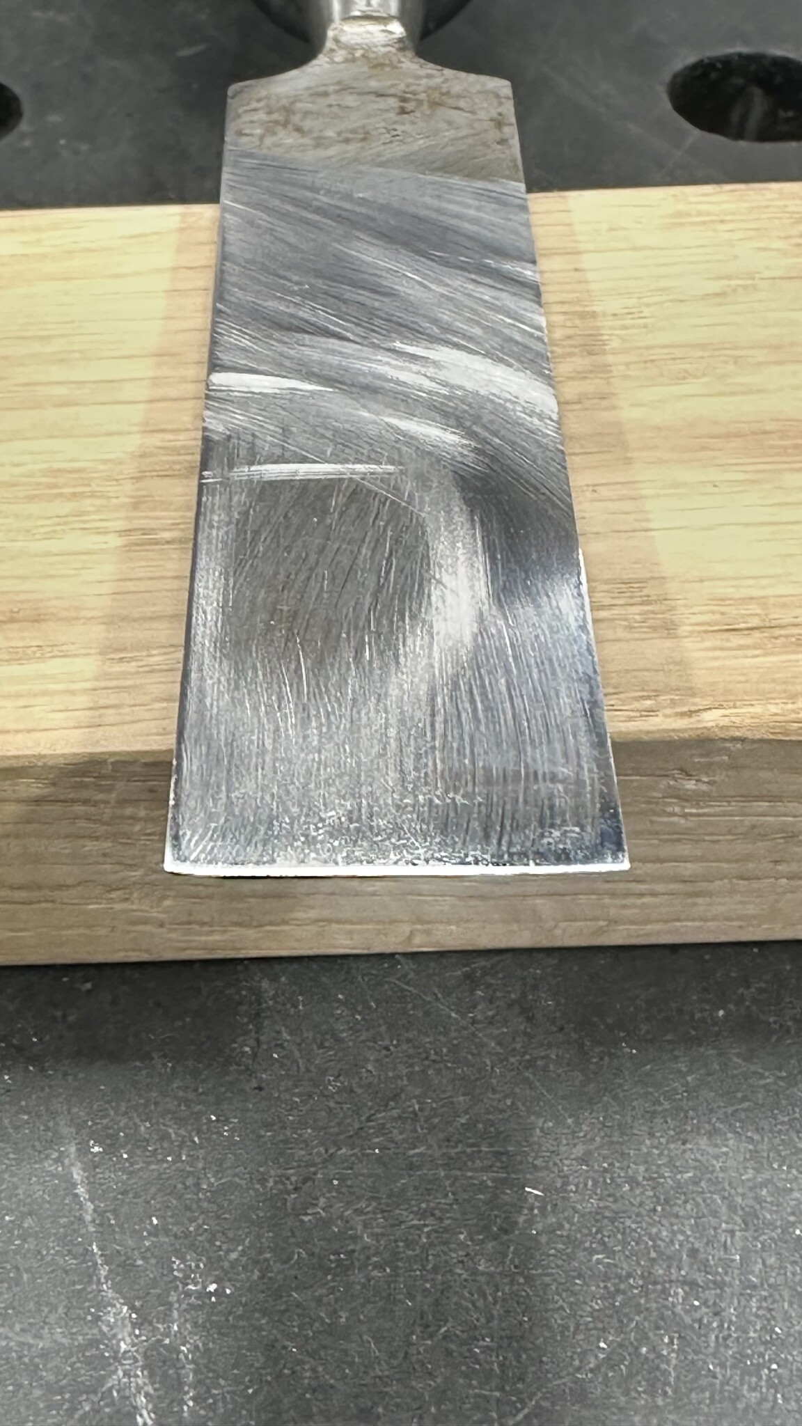

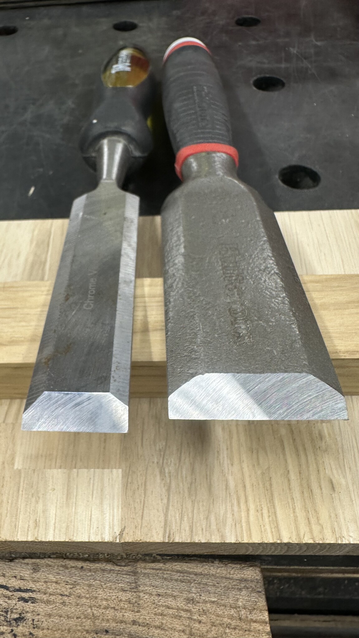

Efter att provslipat grannens misshandlade stämjärn med gott resultat testade jag på ett av mina Hultafors hdc-järn.
Jag valde det bredaste 40mm för då kunde jag också justera in jiggen mot slipskivan med en liten spak på sidan så den blev exakt 90˚.
Det tog inte många minuter att få ett väldigt bra resultat. Järnet är nu plant och betydligt skarpare än när det var nytt. Framöver kommer alla skärverktyg få en ny egg.
Det kommer blir intressant att börja använda maskinerna på riktigt i ”Snickerboa” under hösten/vintern.

I stället för dom ganska dyra självhäftande slippapperna från Norton finns det numera relativt billiga diamantskivor att köpa som ersättning. Dom varar betydligt längre än pappersskivorna. Beställde ett antal med GRIT från 240-3000 till priset av ca. 50kr/styck.
I köpet av den äldre WS2000 maskinen ingick det en extra slipjigg för knivar/saxar. Köpte en uppsättning band och kommer testa det hela framöver.

Det ser ju jämnt och fint ut, men fortfarande väldigt tydliga ränder. Är de vassa nog redan direkt från maskinen, eller behöver du slipa vidare med finare papper eller sten för att få fram det sista?
Här har jag slipat med 1000 Grit. Väldigt vasst!
Skall testa med skivorna 2000 Grit och 3000 Grit och se om det blir någon skillnad förutom blankare yta.
Är fortfarande inne i ”Test-Mode”. Många olika slipämnen, papper - diamant, att testa med och kommer säkert att hitta en bra modell/väg på slipningen.
Reflektioner så här långt är att det är enkelt att slipa, byta ämnen samt att stålen bara blir lätt ljumna. I jämförelse med tidigare slipmetoder, och jag har testat ett antal genom åren, går det här betydligt fortare med bra kontroll.
Fortsättning följer……..
Jag slipar med bandslip och får liknande ränder innan jag gått upp (ner?) till de finaste banden. När jag kört det sista varvet med 3000-bandet är det helt blankt och repfritt. Fast i ärlighetens namn har jag aldrig kollat hur skarpt det är om jag stannar vid ”slätt men randigt”, då jag fick med band hela vägen till 3000 och det går snabbt att byta. Nu är mycket nerpackat under husbygget, men jag kan testa när jag slipar nästa gång om det bara är snyggare med de sista stegen, eller om det faktiskt blir vassare.
Mvh
