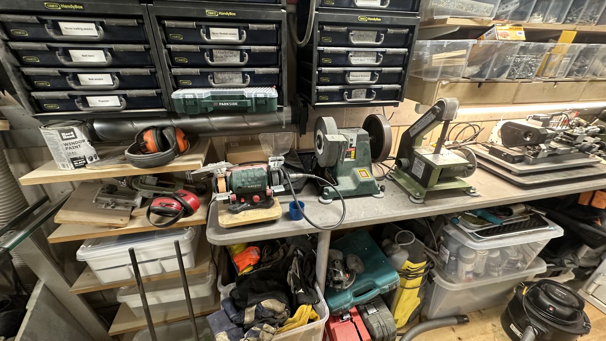

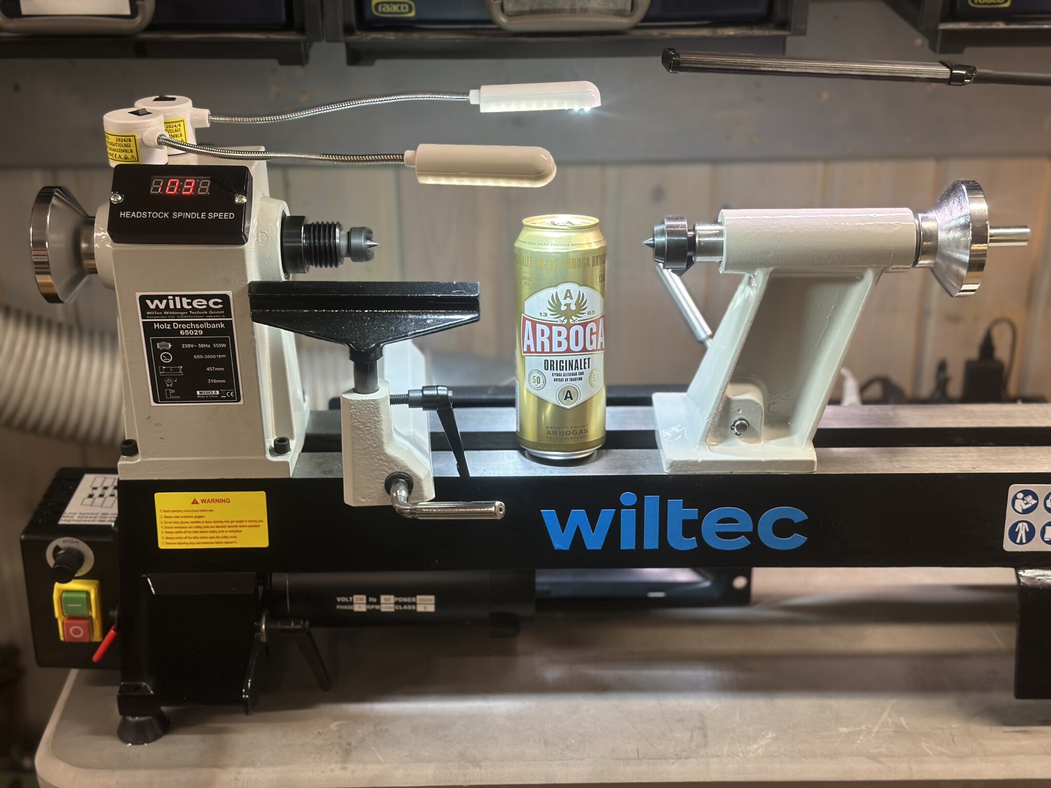

Så här såg det ut innan rensningen.
Efter en tids forskning gjorde jag slag i saken.
Träsvarven Wiltec från Amazon klickades hem. Prisspannet på denna svarven är från 4000kr - 6500kr. Samma maskin men olika färger.
Dom nya mobila arbetsbänkarna gjordes klara innan svarven kom. Bänkarna är väldigt stabila. Jag byggde stommarna med Byggmax 120 x 45 x 2500 ekonomireglar som är av hoplimmade reglar. Väldigt raka och exakta i måtten.
Enkel slipning och två lager svart färg ger ett robust utseende.
Fyra låsbara länkhjul gör det lätt att förändra framöver.
Hyllorna under bänkarna är bra förvaringsutrymmen i plastlådor med lock.
Bänk 1 huserar den nya träsvarven och den lilla bänkslipen samt dom olika tillbehören. Det är nästan 30 år sedan jag gjorde mig av med min stora Solberga svarv så det blir att ta det piano i början. I stället för traditionella svarvjärn har jag skaffat ett sett med olika karbidstål. Min Tormekperiod är ju över sen många år. Vi kom aldrig riktigt överens. Troligtvis SBS bakom spakarna från min sida.
Bänk 2 är för den lilla Unimat 3 metallsvarven med alla tillbehören och den tillhörande fräsen som jag har satt på ett externt korsbord.
Givetvis har jag gjort det obligatoriska belastningstestet av bänk och svarv!

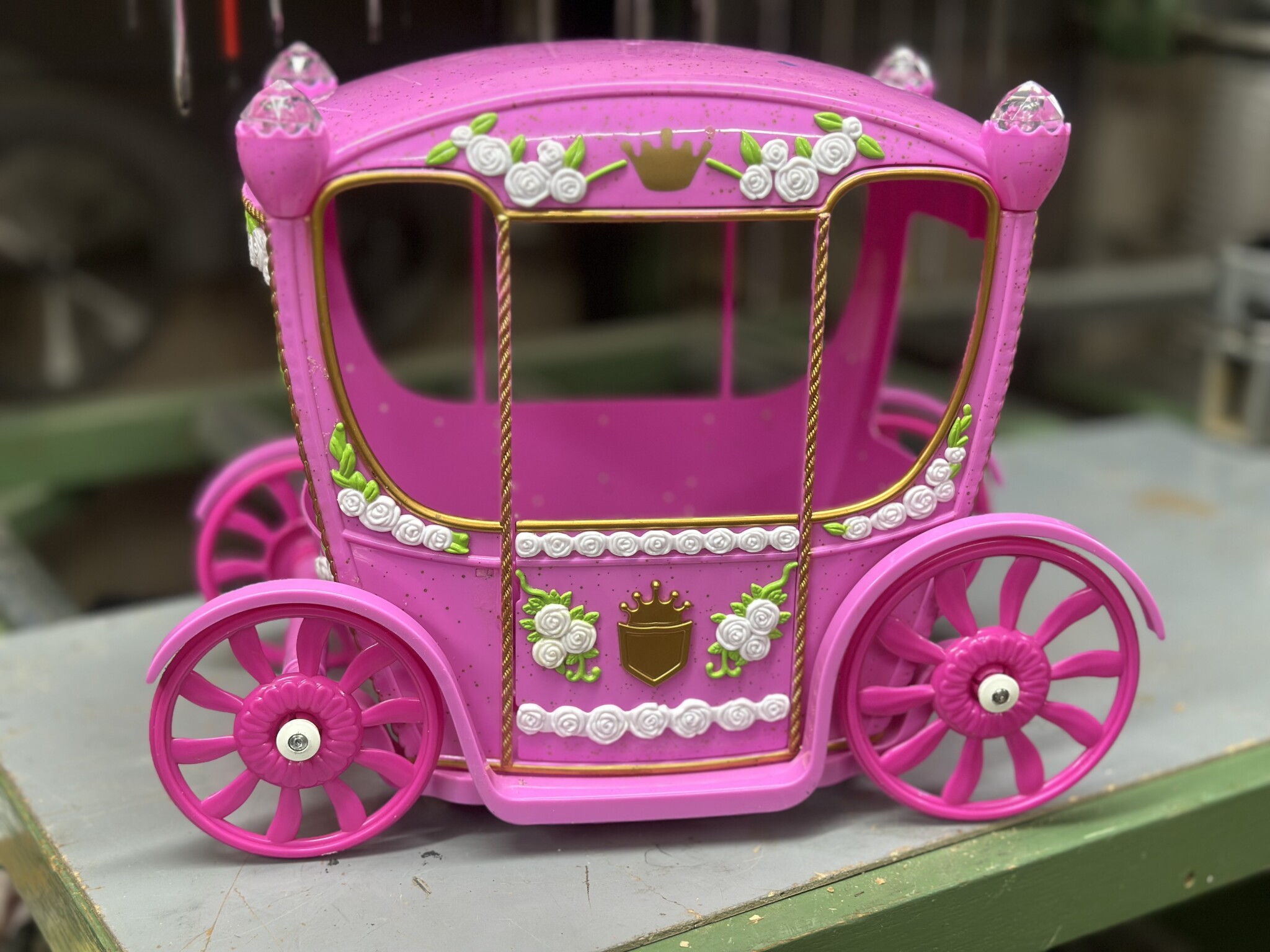

Familjen från ”Framsidan” är på besök och ”Snickerboa” får öppnas för att lösa lite problem.
Yngsta barnets loppisfynd klarade inte många minuter av ständiga hjulbyten.
Även dörren klarade inte av att den något hårdhänta behandlingen.
Men med lite Supepoxi för gångjärnet och några popnitar med brickor från farmarskruv kanske den överlever några dagar till. Troligtvis på återvinningen innan veckans slut.

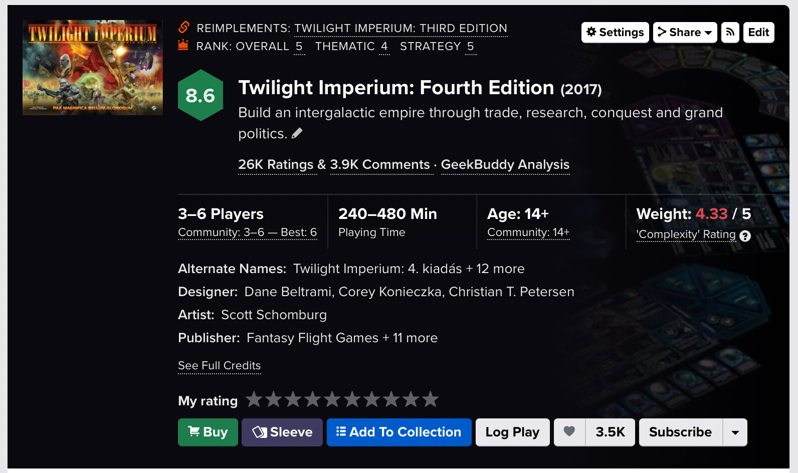

Bara en tanke: om det är sju spelare är det väl bäst om de får varsin sida att sitta vid, så en oktagon med en extra plats blir nog bättre än en hexagon.stigen skrev:

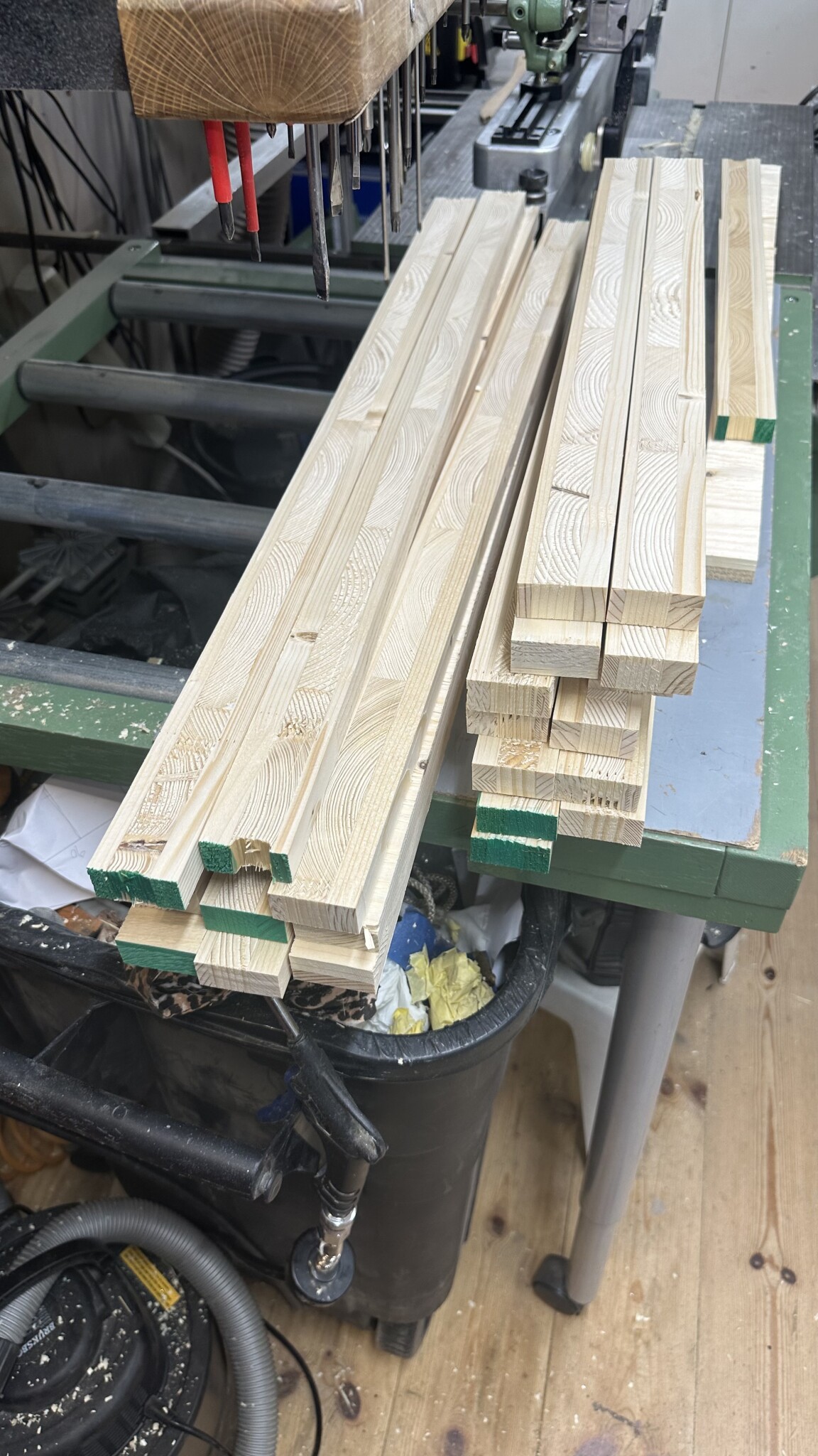

”Känslan”

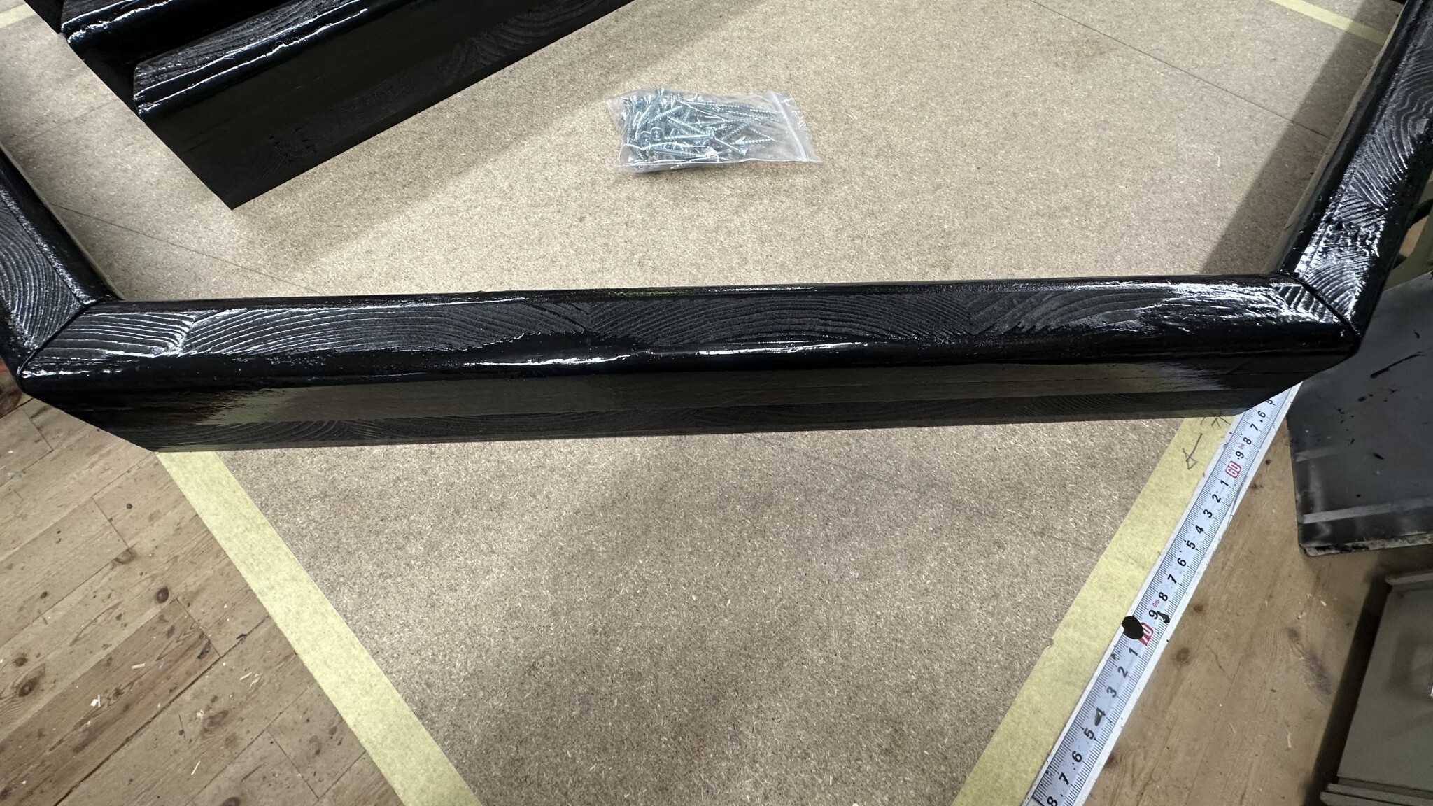

Jag fick en sådan där skön känsla när jag stod och tillverkade sargerna till sonens stora strategispel.
Allting bara flöt på. Uppsågning och hyvlingen av ämnena fungerade perfekt.
Nästa moment var att rundfräsa tre kanter på varje bit. Körde med den lilla fräsen i fräsbordet och ställtiden för den operationen gick snabbt tack vare modultänket för dom bägge fräsarna i MFT-bordet. Väldigt stadigt och säkert med den lilla fräsen infällt i MFT-bordet..
Jag har också byggt om sugporten över arbetsbordet så nu räcker den betydligt längre 50mm sugslangen över hela bordet och alla tillbehör passar direkt. 50mm är numera standard på alla mindre suganslutningar.
Kap/ger-sågens nya spånhuv med dubbla sugportar till sin cyklon samt den förstorade suganslutningen 50mm från klingskyddet till Festoolsugaren under kapbänken klarar verkligen att hålla rent från spån och damm.
Kap/ger-sågen börjar bli riktigt rumsren!
En ny grund sughuv från Amazon kopplas snabbt till slangen på bordet och hjälper till att fånga slipdammet vid MFT-bordet när bitarna slipas.
Det känns att dom små ständiga uppdateringarna av ”Snickerboa” ger resultat.
Allting kan bli ett snäpp bättre! Processen fortsätter!

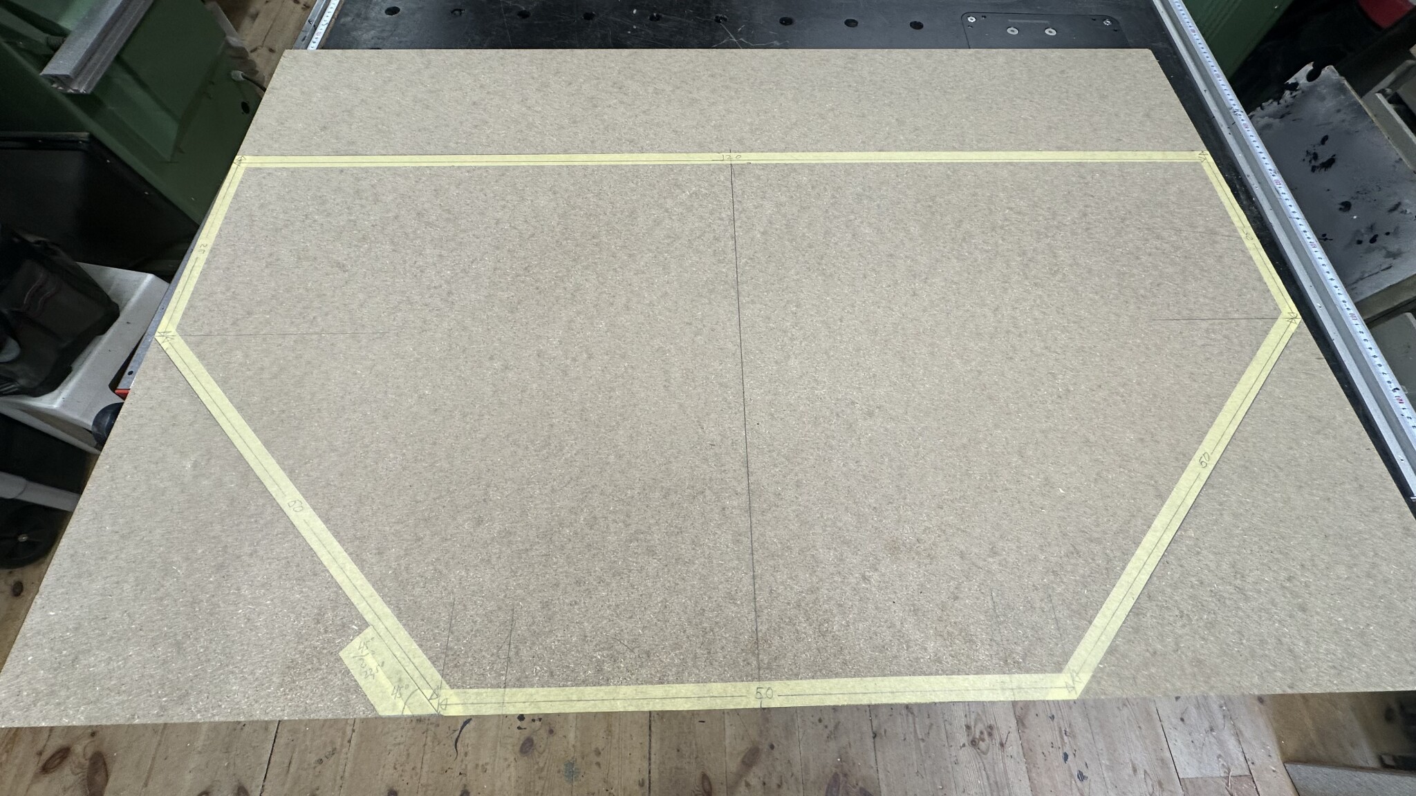

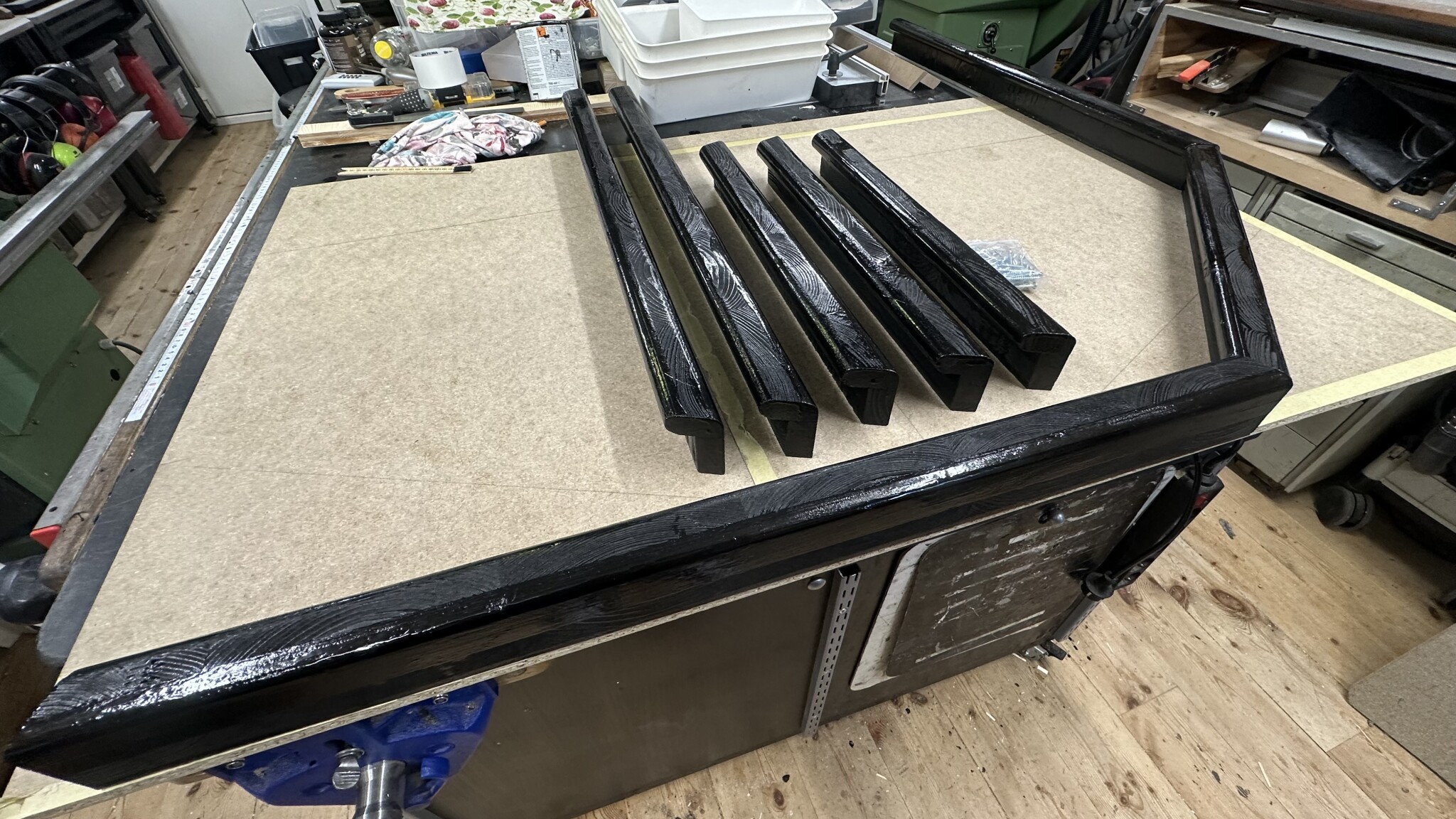

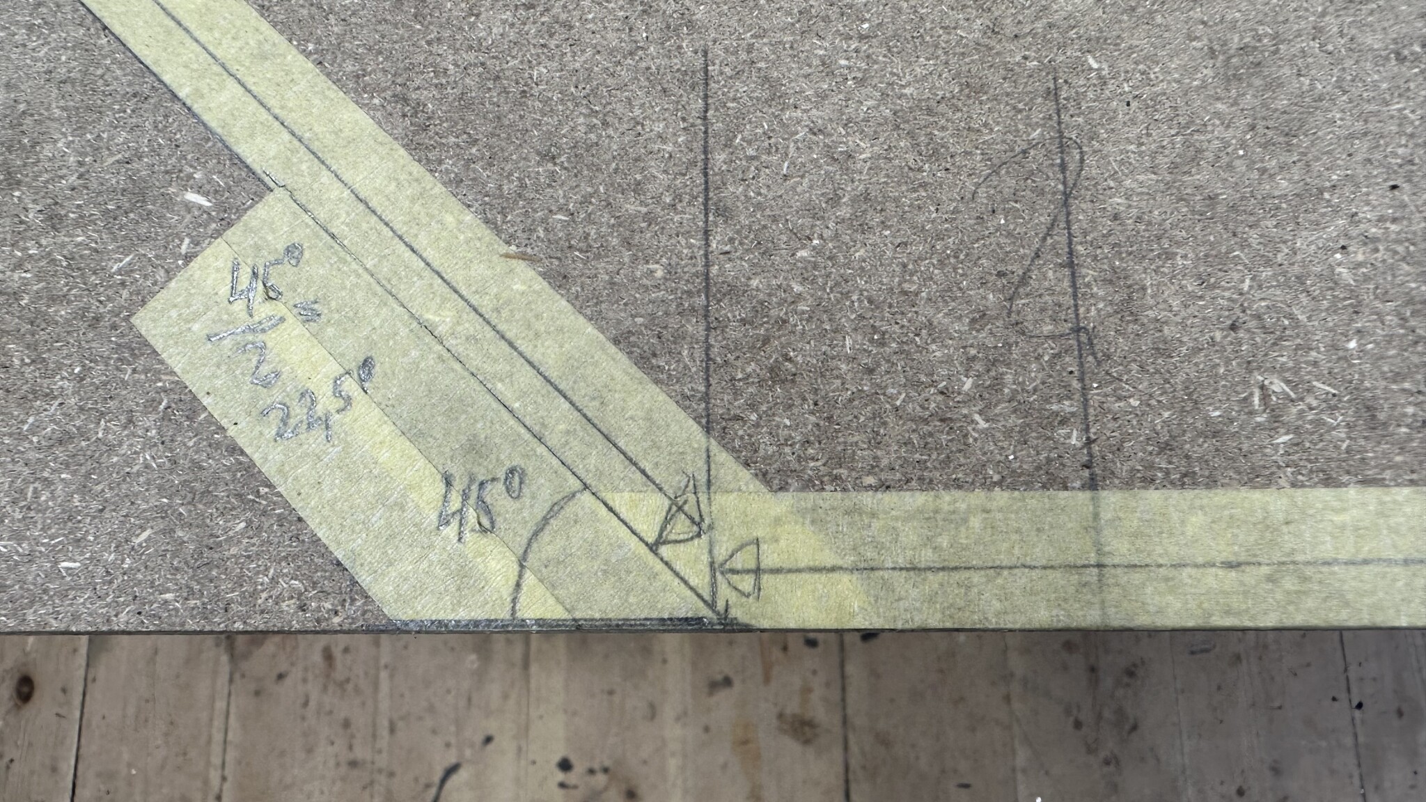

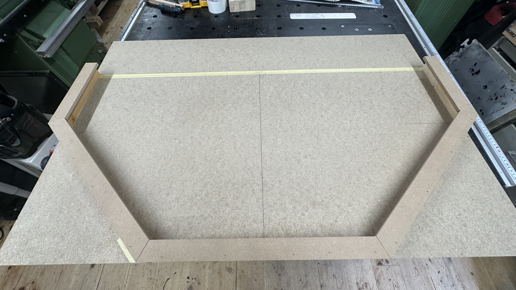

Verkligheten infann sig precis när jag skulle sätta igång med listerna.
Det visade sig att 120 x 120 skulle bli för litet för det stora spelet så det blev till att öka oktagonens ytan till 150 x 150 och därmed göra listerna längre.
Nu är alla delar kapade i exakt rätt mått med 22,5˚ i varje ända samt målade två gånger. I falsen kommer en LED-list monteras.
I morgon åker bitarna till ”Framsidan”.

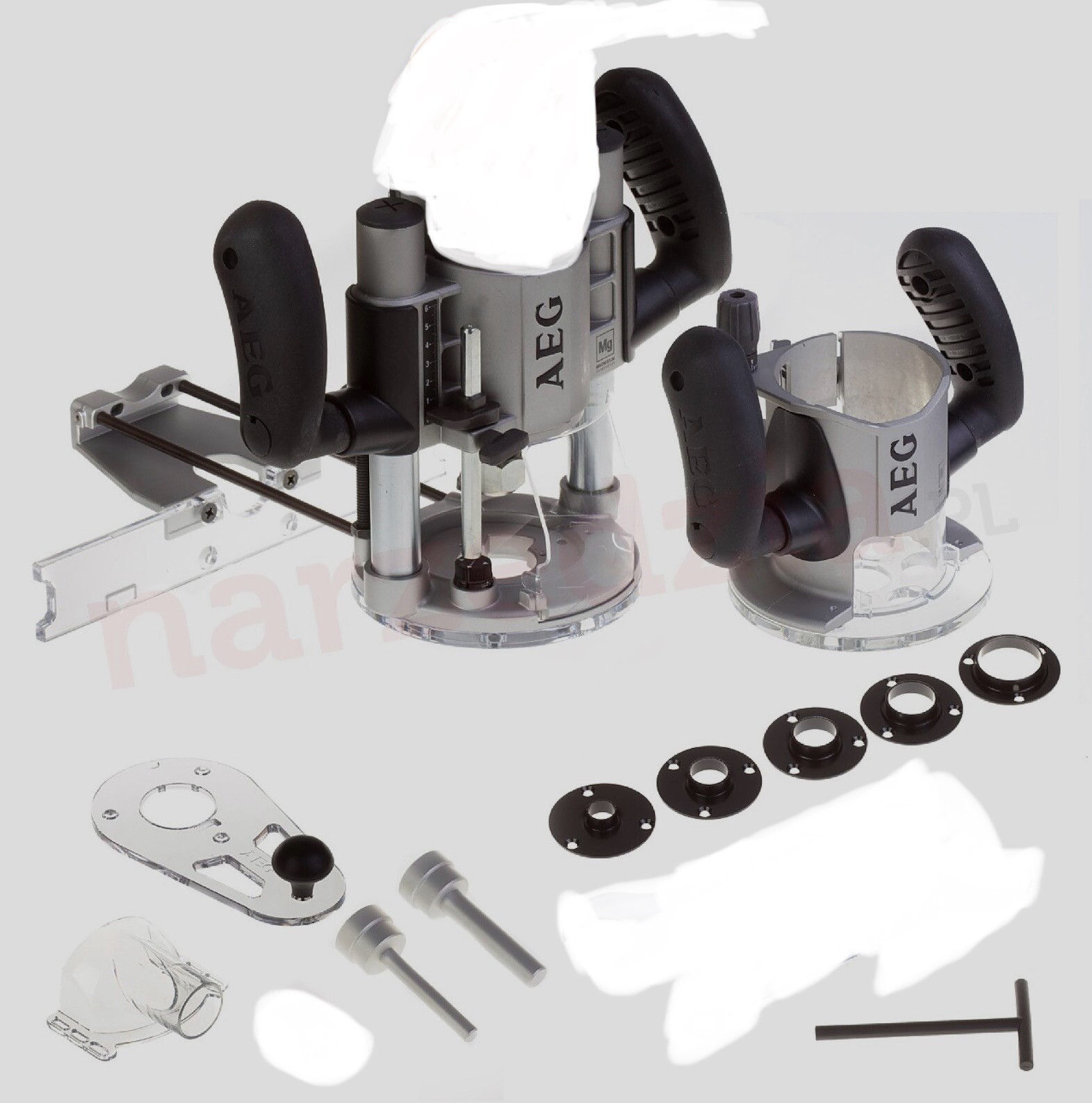

Efter ett antal ”fräs-turer” har jag nu 2 motorenheter av AEG MF 1400 KE samt 3 kompletta sett av dubbelbasar och tillbehör.
Den ena motorenheten sitter fastmonterad i fräsbordet med en stabil fräslyft från Wnew-Banggood.
Den andra enheten har jag för grövre frihandskörning.
Så jag har 3 kompletta bas-paket med alla tillbehör. Behöver bara ett.
Ett sådant här dubbelt baspaket med innerdiameter 92mm på basarna kan ganska enkelt anpassa till en PalmRouter med 65mm diameter.
Den ena basen är en ”dykenhet” d.v.s fräsmotorn kan sänkas/höjas.
Den andra är statisk.
Att svarva eller skriva ut en passring med slits i 3D från 92mm - 65mm eller annan specifik diameter (Bosch) kostar inte många kronor.
Den ena basen kan monteras fast i ett fräsbord och stålet justera med nyckel från ovansidan och den andra kan användas till frihandskörning med alla tillbehör som ingår.
För den som ser möjligheterna och har behovet är 500kr per set ett bra tillfälle att göra den lilla PalmRoutern betydligt mer stabil och användningsbar med alla dom olika tillbehören som ingår i paketen.
