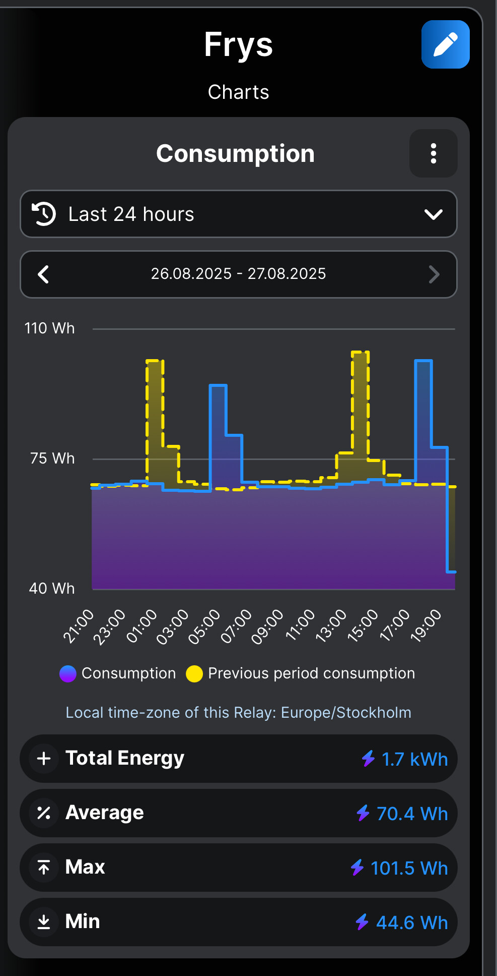

Stänga av frysen när elpriset är högt. Risk att frysen pajar?

Hur mycket spar man egentligen på att stänga av frysen när priset är högt? Om man ska ha det automatiserat så kommer du inte tjäna på detIntet skrev:
Hejsan.
Har då och då dragit ur sladden till frysarna när mitt timpris på el stuckit iväg. Det skiljer ibland väldigt mycket från en timme till en annan.
Den ena är säkert tjugo år gammal och helt utan en massa finesser. Så den tror jag inte tar skada alls av min spariver.
Men den andra är endast några år gammal och fullpackad med Wi-Fi och självavfrostning. Framförallt grubblar jag över avfrostningen ifall den kan ta skada av för lång stillaståendetid.
Är jag helt ute och cyklar?

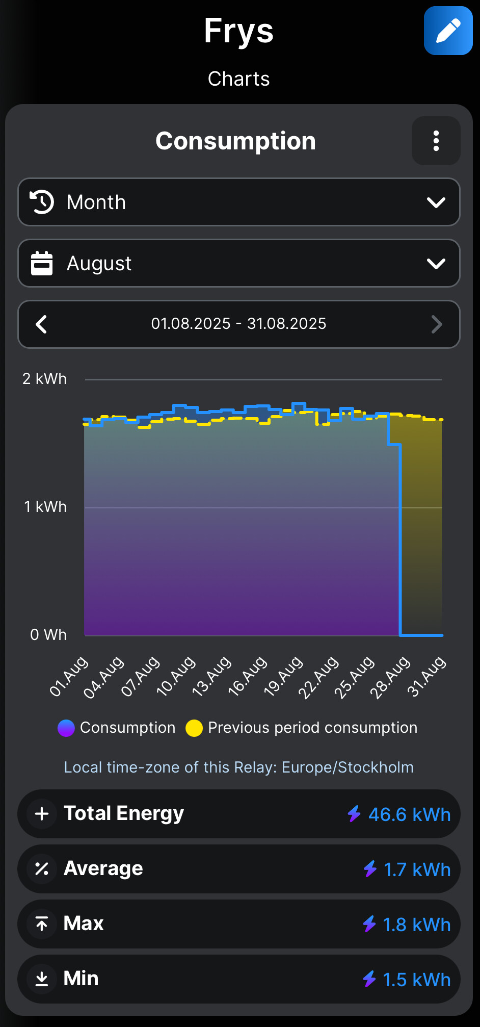

Tackar för detta och alla andra spartips, vilka jag redan använder mig av. Den ena sparformen utesluter inte den andra. -Både dra ut sladden och tina i kylen.Demmpa skrev:
Jag eldar med ved för värme och varmvatten så spillvärme från frysen har inte så stort värde.
Jag förstår mycket väl att det inte gör så stor skillnad men det är en behaglig känsla när elmätaren snurrar när det är minuspris.
De båda frysarna drar tillsammans 1,5 kwh/dygn.

en frys drar inte så mycket, så sparar 0,075-0,1Kwh de timmarna vi pratar öre till 10-tal ören.Intet skrev:
