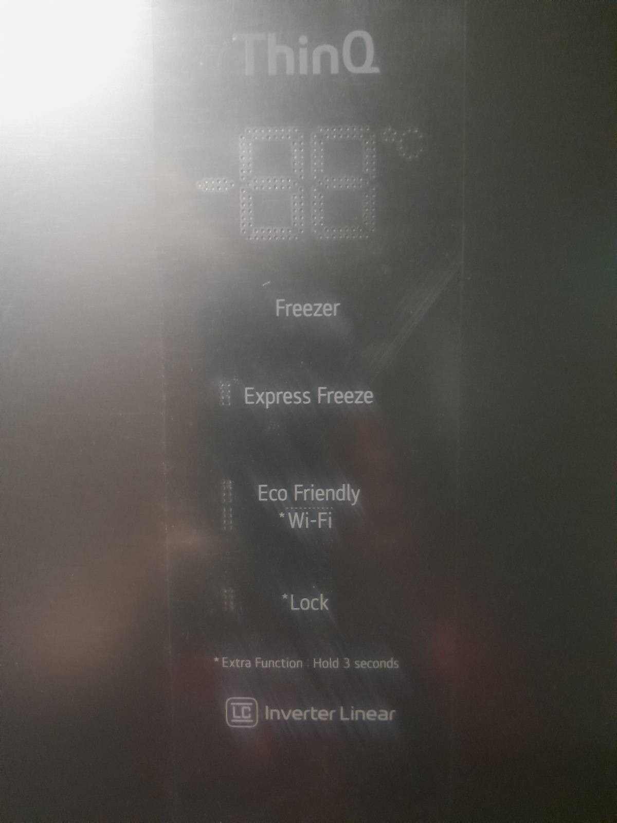

Stänga av frysen när elpriset är högt. Risk att frysen pajar?
Hejsan.
Har då och då dragit ur sladden till frysarna när mitt timpris på el stuckit iväg. Det skiljer ibland väldigt mycket från en timme till en annan.
Den ena är säkert tjugo år gammal och helt utan en massa finesser. Så den tror jag inte tar skada alls av min spariver.
Men den andra är endast några år gammal och fullpackad med Wi-Fi och självavfrostning. Framförallt grubblar jag över avfrostningen ifall den kan ta skada av för lång stillaståendetid.
Är jag helt ute och cyklar?

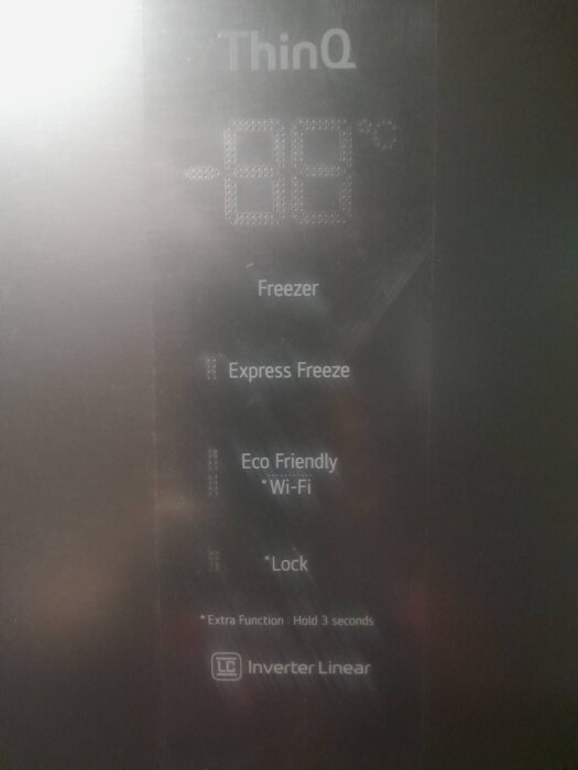

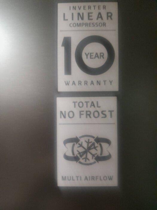

Så här ser etiketten ut på frysen ifall det kan vara till någon vägledning.
En inverter kompressor går ju konstant mer eller mindre, och får då en ökad elförbrukning om den står i några h, eftersom när den "jobbar ikapp" går med högre temp på kondensorn och lägre temp på evaporatorn, jämfört med jömna last hela tiden.
Men framförallt så drar ju en inverterkompresdor rejält lite el, så det känns helt fel att överväga att stänga av den.
