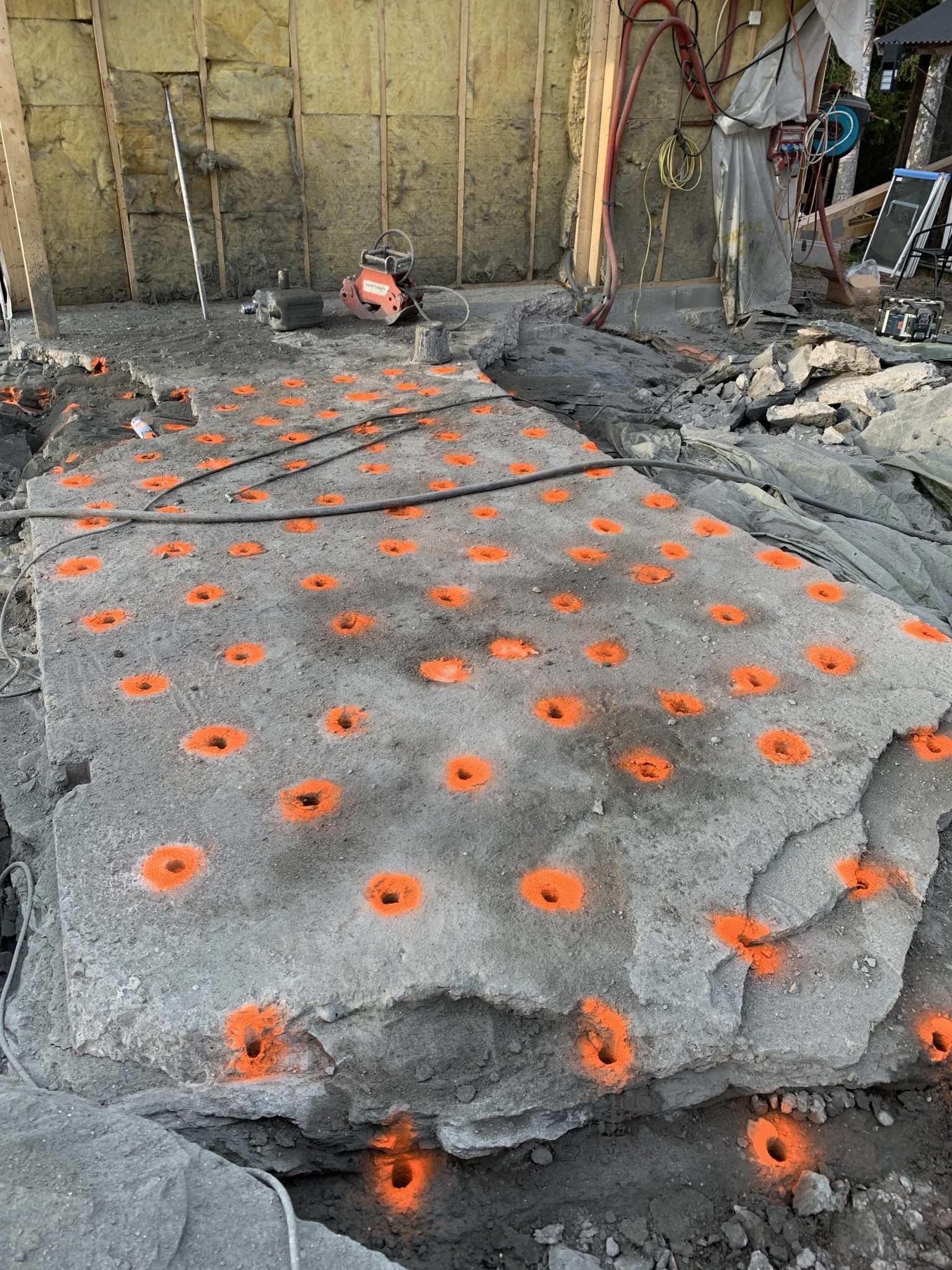

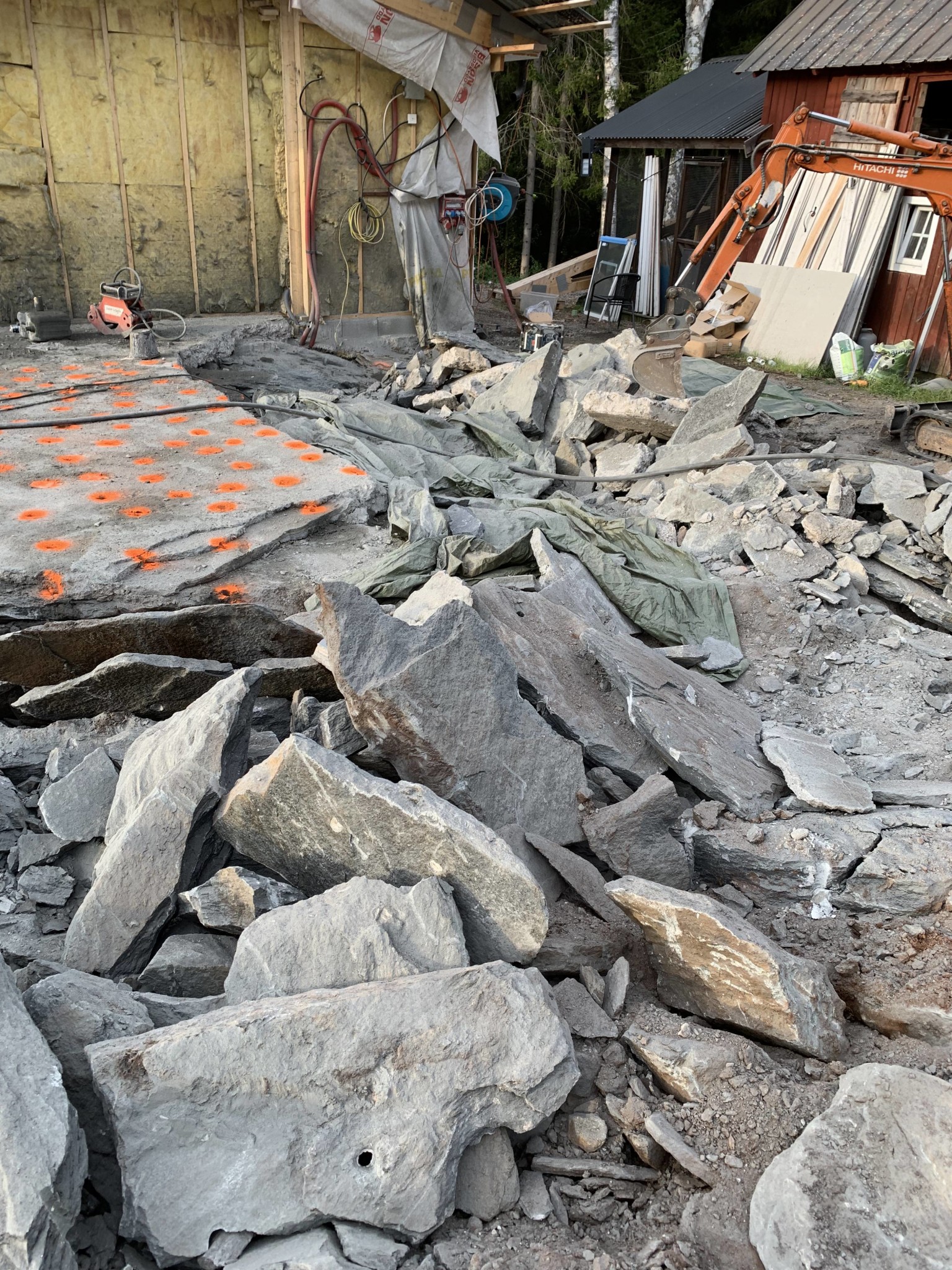

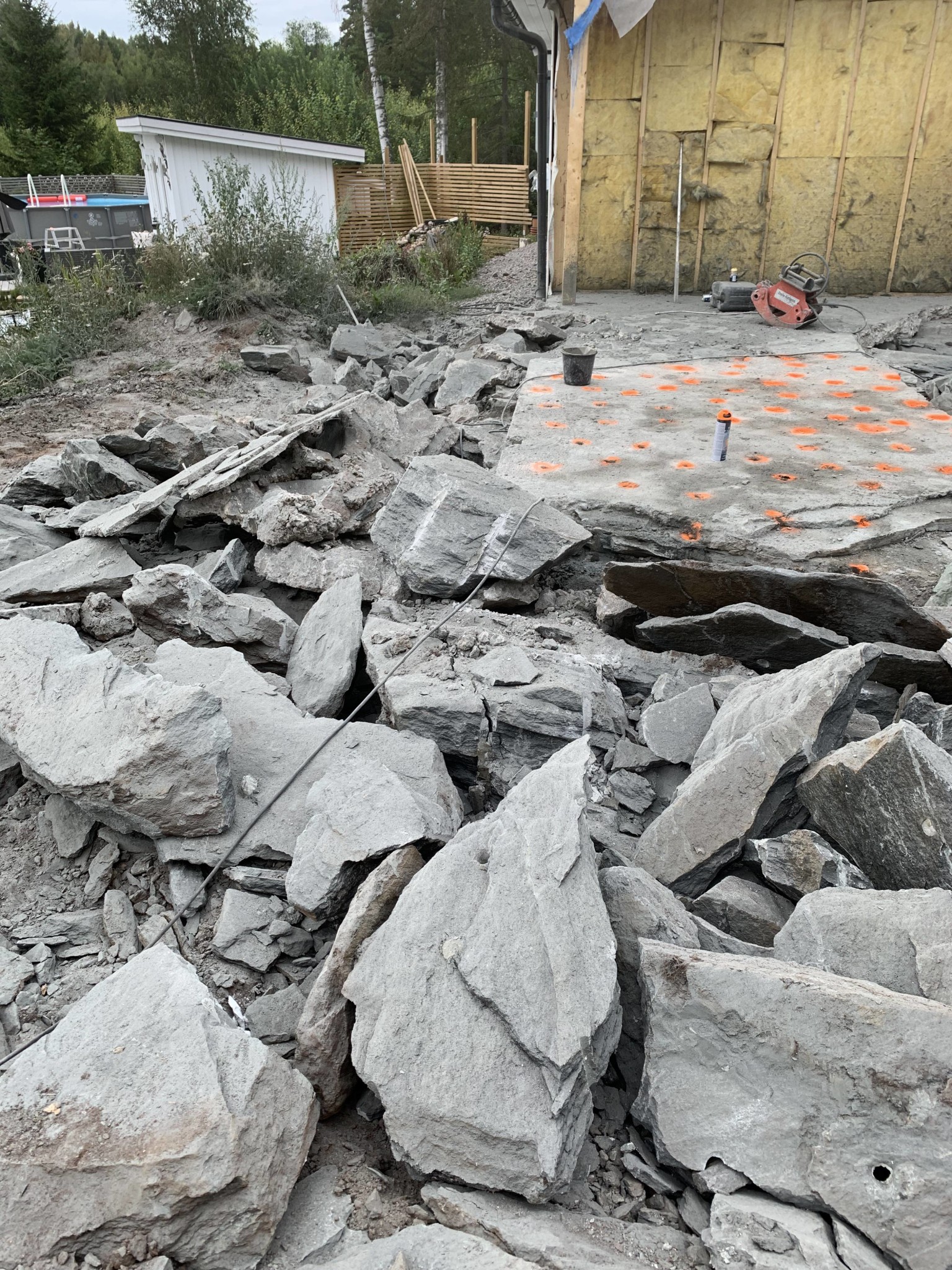

Tatt ut 7*8 m och 60 cm djupt.
Borrat massa hål men använt luft maskin.
satte luft maskinen på en balk till grävmaskinen.
32 mm hål och tar 45-60 sekunder per hål.
De röda hålen ladda jag igår.
Ser tydliga sprickor idag.

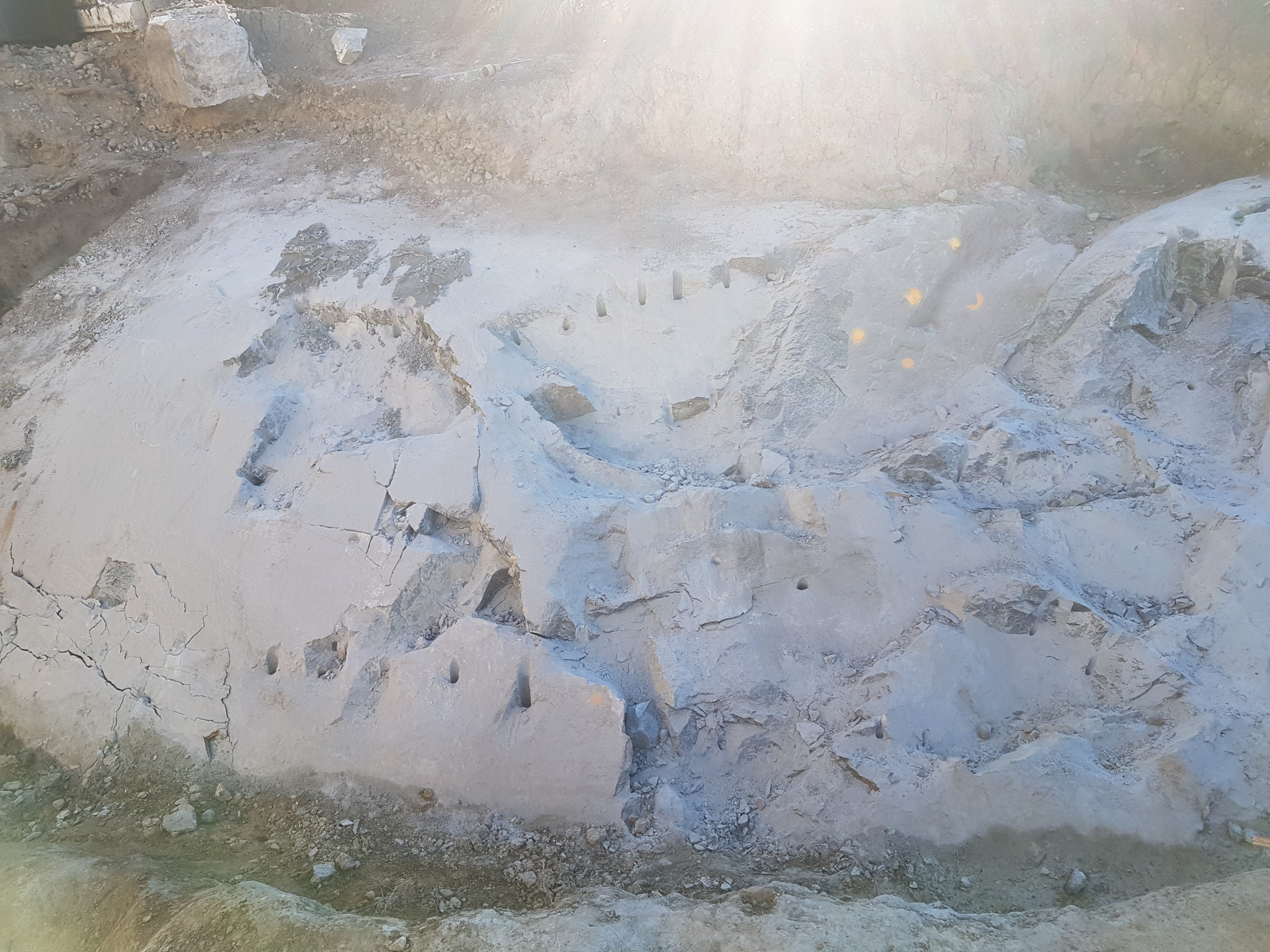

Låter intressant men är lite tveksam för som dom flesta säger att borra större hål och djupare har varit sämre så visste jag att det skulle fungera skulle jag inte tveka 1 sekund.Gick från 30mm borr och borrade 30cm djup upp till 35mm och 35cm djup med ännu mindre sprickor och då pratar vi milimetersprickor.Känns som berget är hårt men ska testa en annan sort snigeldynamit.EddieHansson skrev:

Jag tycker 35 cm är i grundaste laget.
När jag borrade med hilti maskin sist så borra jag 50 cm hål och 30 eller 28 mm i diameter.
Då bröt det ut 30 cm.
Det orkar ju aldrig bryta fullt ut.

Jag använder berg-spilt(brutus produkter) Håller med verkar som det inte orkar bryta fullt ut men kan beropå att jag har stor massa nära 2m högt berg.Det som är oroande är om jag skulle hyra en tryckluftsdriven borr och borrar massa hål så spricker det bara upp några milimeter så känns det som bortkastade pengar.Har spräckt stora stenbummlingar tidigare med spräckilar och är plättlätt men försöker på berg nu och är betydligt svårare plus man måste spräcka som en trappa.H Hallerudsbo skrev:Jag tycker 35 cm är i grundaste laget.

Det spricker ju inte lättare för att du kör med luft maskin.
Utan den är ju för att underlätta för dig då den borrar med bättre borrsynk.
Ser dårligt men tycker det ser konstigt ut hur du borrat.
Sen menar jag att 35 cm är för grunda hål.
Jag borrade för första gången nu 70 cm hål och det avverkade väldigt bra.
vilken temperatur är snigeldynamiten för?
Finns 4 typer.
Sommar brukar ta lång tid på sig då den är för varmare klimat.
Jag kör bara året runt.
1 brukar va för 25-40 grader. Denna är sommar och är seg.
2 brukar va för 10-25 grader. Denna kör jag. Året runt.
3 brukar va för -5-10 grader. Vinter kommer fort vid varmt väder men kan också ge utblåsning.
4 brukar va för 40-50 grader. Säljs oftast inte här.
sen är kvaliten på snigel väldigt olika, den jag kör med nu fungerar väldigt bra, men är lite dyrare.
Ger som sagt 650 kr för 20 kilo.
Film på utblåsning skickar jag med.

Nja anledningen varför det ser konstigt berorpå att jagg borrat för spräckilar sedan är det som jag skrev att är inte jättesugen på att borra djupare eftersom det blev sämre än tidigare och det sprack knappt något.H Hallerudsbo skrev:Det spricker ju inte lättare för att du kör med luft maskin.
