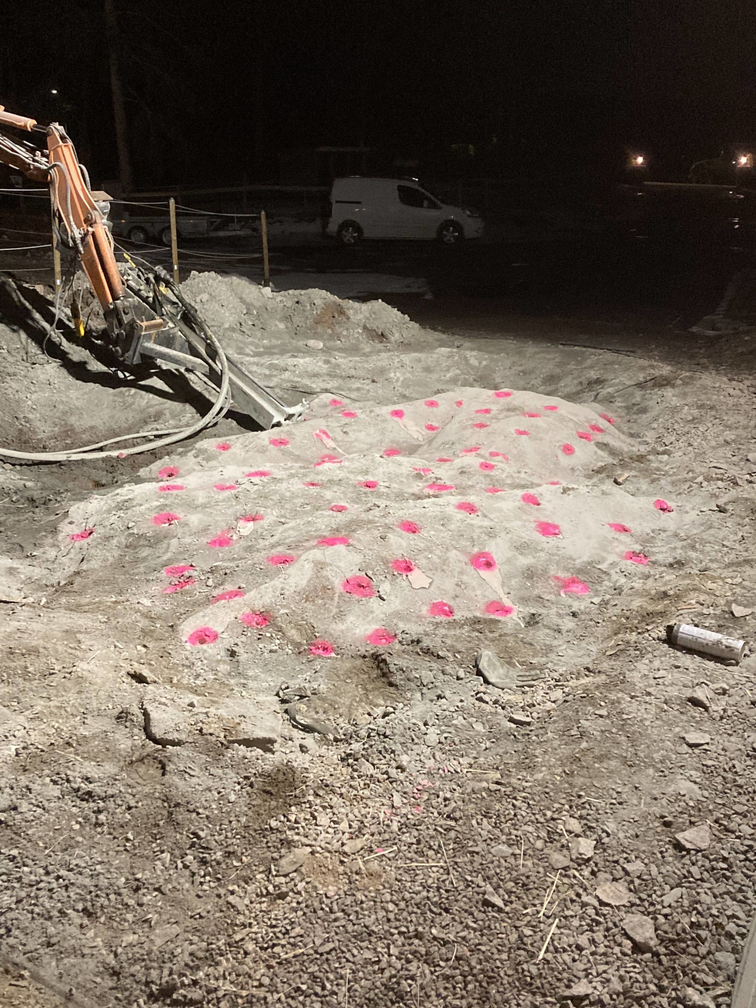

Tog tag i ett litet prosjekt idag.
Borra i 2 timmar.
Ska bort med knölar i vägen hemma.
Var bara ett par hål så körde utan vatten.
  • Markborrning utförd i mörker, rosa markeringar på klippformation, grävmaskinsarm och vit skåpbil i bakgrunden.

richardtenggren
Borra i 2 timmar.
Fint med Hex22, kör du konbits eller helstång? :)
H
Kon, gjänga och helstång har de tre.
Dock mest kon
richardtenggren
Är det din egen maskin eller hyr du? Har själv letat och har haft väldigt svårt att hitta en maskin att hyra. Tips emottages tacksamt.
H
Min grävmaskin, och balken har jag byggt själv på en eftermiddag.
Borrmaskin är min.
Kompressor har jag lånat på jobbet.
Om man bara vill hyra borrmaskin så hyr typ cramo ut maskin och kompressor.
