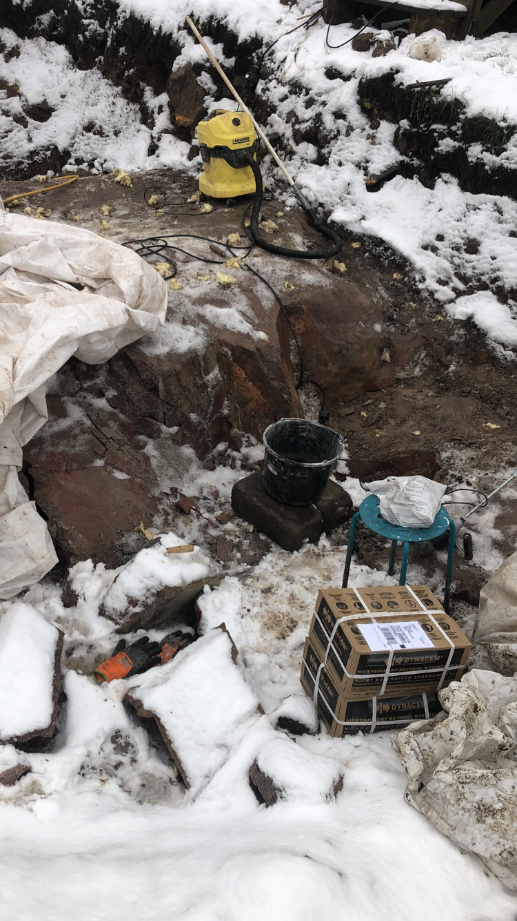

Efter ett antal helger i coronans tecken (ja, vaccinerad) samt födelsedagsfirande tog jag mig i kragen och gav borrandet en ny chans. Fyra ytterligare dagar tog det, ca 250 hål. Då fick jag hjälp av sonen några timmar per helgdag.
Det märks stor skillnad på bergets hårdhet. Tyvärr är den största biten hårdast. Jag började som sagt med 800mm stång överallt, sen en 1200mm där den kortare inte räckte. Först med 36mm krona, sen 34mm för att inte fastna.
Jag tappade två st återanvända fräscha kronor. Ska man inte kunna återanvända kronor? Jag blästrade konen på stången och tvättade kontaktytor med T-röd. Fick åka och handla nya, och de satt ordentligt.
Jag hade ju lite huvudbry hur jag skulle hålla koll på borrdjupet:
När jag hade en bra laser hemma så sprejade jag en linje 1m över nollpunkten runt om på schaktväggarna. Sen satte jag en pinne med samma höjd i ett hål i mitten av berget, så jag kunde få en ens-linje. Sen mätte jag var på borrmaskinen/stången rätt djup var. Då kunde jag huka mig och kolla att jag borrat lagom djupt.
När jag började se slutet på borrandet drog jag iväg en beställning på 200 kg Dynacem, som levererades i fredags. Kommer få beställa nästan lika mycket till tror jag.
I söndags fyllde jag två hålrader för att få till en kant. Tyckte mycket gegga fastnade i rullen när man mixade. Nästa gång ska jag ha en murslev och skrapa av lite.

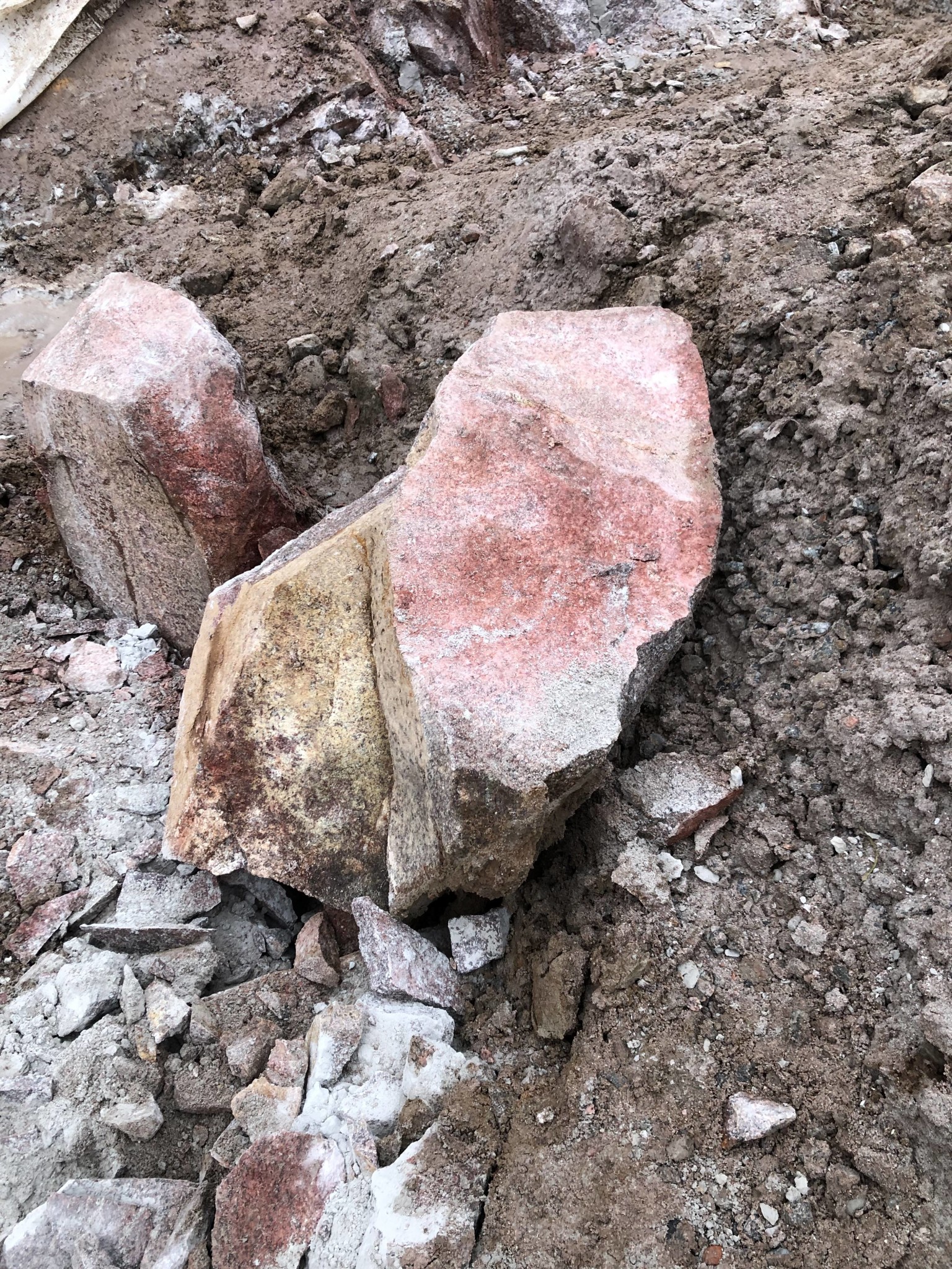

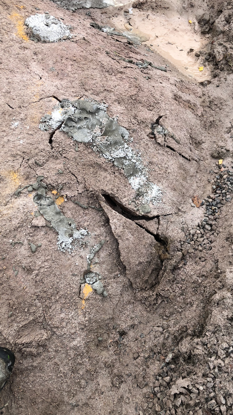

Morgonen därpå hade det börjat spricka upp fint på de "friaste" ställena:
Ytterligare en dag senare syntes fina sprickor mellan nästan alla hål. Hoppas det inte bara är ytligt
Hur länge ska man vänta?
Förstör man nåt om man börjar pilla innan det verkat klart?

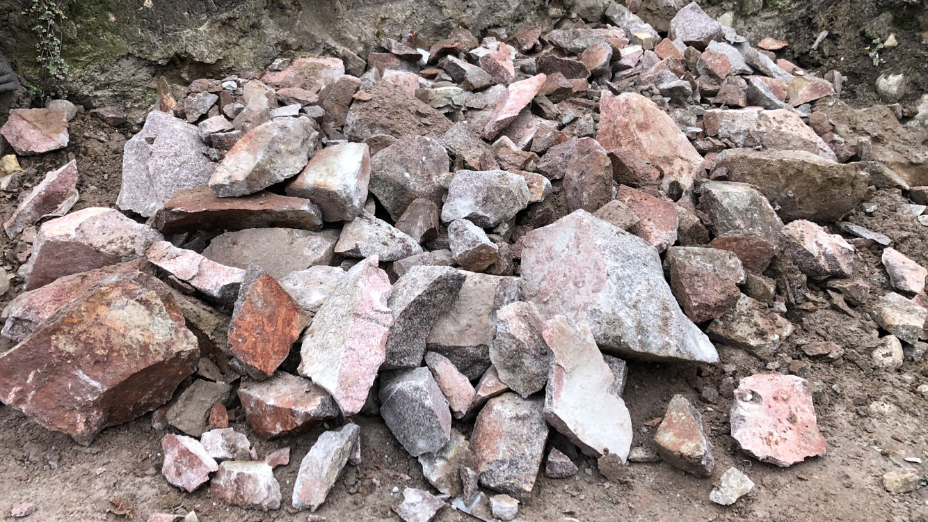

Inser att jag måste skaffa en bilmaskin för att få bort skärvorna - järnspett funkade inget vidare.
Får bli nåt Jula-skit. Eller?...rostiga gjutjärnsrör i källarplattan pockar iofs.

Du kan vänta i princip hur länge som helst för det kommer spricka under en längre tid.Men beror på lite hur varmt/kallt det blir.Nu är det det här med att få bort stenar från berget och det är ett slitgöra.Hoppas det spricker bra för dig så det blir lätthanterlig om det nu kan bli det7ender skrev:

En bilmaskin kanske funkar till att knacka sönder det hela ytterligare, men det är ändå ett tålamodsprövande jobb att lirka loss alla skärvor.
/S
S steve5432 skrev:n hel del sten där hemma med kil samt även krut, ett järnspett tycker jag är det bästa verktyget som finns. Har du möjlighet att kunna lägga en rem runt vissa större stenar och dra loss dem är ju det något som underlättar. Ofta blir det kilformade djupa "draktänder" när man smäller och spräcker, lite beroende på stenen man går på, och dessa får man nästan alltid dra upp med något hjälpmedel.
Är ledig i morgon och tänkte börja bryta. Problemet när jag provade lite var att vissa sprickor är så fina att det är svårt att få in spettet. Jag hyr nog en bilmaskin till att börja med, så får vi se vilken metod jag tycker är bäst.S steve5432 skrev:har spräckt en hel del sten där hemma med kil samt även krut, ett järnspett tycker jag är det bästa verktyget som finns. Har du möjlighet att kunna lägga en rem runt vissa större stenar och dra loss dem är ju det något som underlättar. Ofta blir det kilformade djupa "draktänder" när man smäller och spräcker, lite beroende på stenen man går på, och dessa får man nästan alltid dra upp med något hjälpmedel.

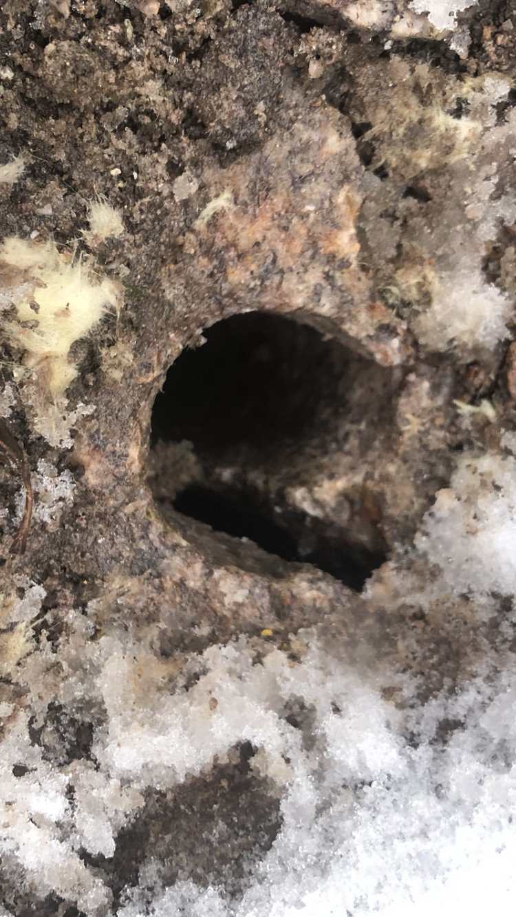

Har haft stora problem med att snigeln rinner ut i sprickor i berget. Vet inte hur många tiotals kilo som runnit bort, så att hålet inte kan fyllas upp.
Jag har ju hällt i i etapper, men det verkar ha spruckit åt helt fel håll. Det här hålet t ex är ca 2m från en rad jag fyllt (hålet är deformerat av en spricka):
