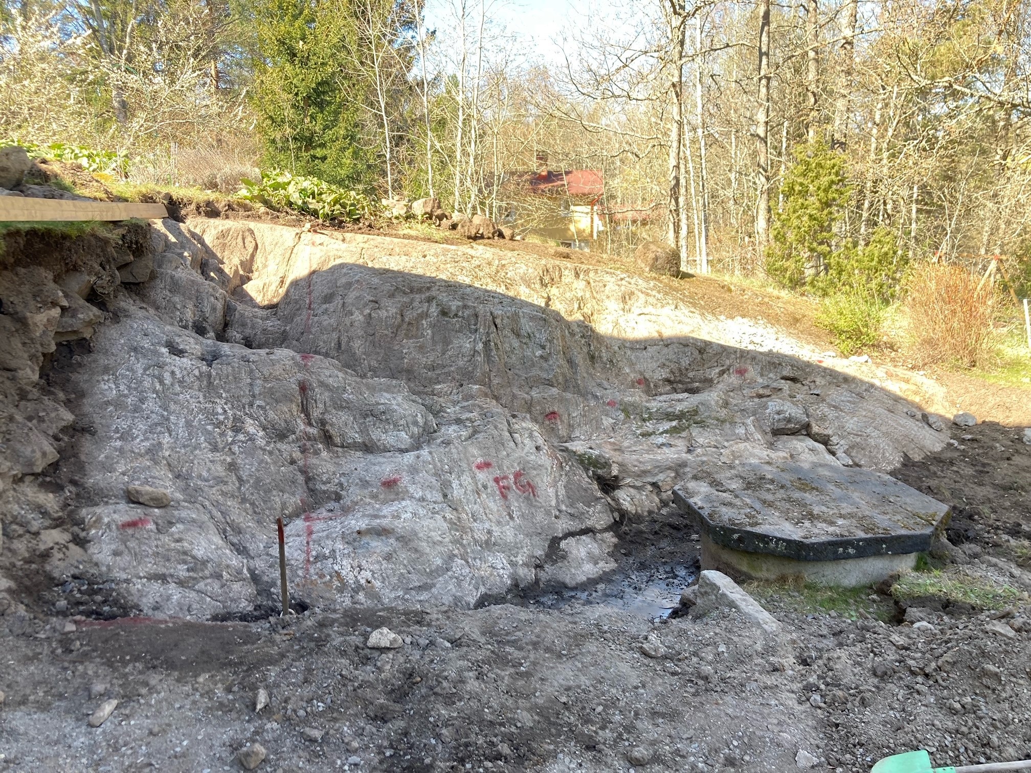

Är det någon idé att fundera på ge sig på denna själv? Det tvättade berget. 25-30m2. Ska dit en tillbyggnad sen.
Jag har fått pris på ca 90000kr exlusive grävare/bortforsling (kanske kan hyras lokalt).
Jag tänker att det motsvarar ju typ 3 månaders jobb om man gör det själv... Men på 7ender´s inlägg så verkar det ju kosta en hel del ändå. Och så skulle jag gärna få det fixat inom en månad.
Det är en sluttning där jag tänker att toppen går relativt fort, men sen i botten blir det lite mer volym under röda strecket.

Jag ska göra ungefär lika mycket och har fått ungefär samma pris med dynamit. Hur djupt vill du komma ner?É ÉlPon skrev:Är det någon idé att fundera på ge sig på denna själv? Det tvättade berget. 25-30m2. Ska dit en tillbyggnad sen.

Det röda streckade där det står FG är golvnivån. Sen ska det ner 60 cm vilket blir ungefär det man ser på bild.
Ovanför strecket är det i toppen 1,5 meter högt som mest. Så som mest 2,1 meter och sen är det ju sluttande åt alla håll.
Det är en borrad brunn innanför locket som syns i bild så vill inte spränga, den måste fungera 6-12 månader till innan den rivs.
Priset har två olika personer gett. Om du säger samma så är det kanske inte orimligt. Men frågan är om det är att tänka på göra själv eller bara acceptera och betala...

Vi kan väl räkna ihop vad det kostar exkl egen mantid?É ÉlPon skrev:Det röda streckade där det står FG är golvnivån. Sen ska det ner 60 cm vilket blir ungefär det man ser på bild.

Du kan om du bor i stlms området hyra borrvagn eller låta någon borra för dig. Snigeldynamiten kan du göra själv. Sedan hyra in en grävare med stålklo för at riva bort.
Med 35 mm borr blir det 1 kilo snigeldynamit per 50cm borrhål. 35 mm borr behöver man ett avstånd till nästa hål på 35-40 cm eller cirka 16 hål per m2. 25 m2 blir då 400 hål. Snittdjupet är ?? vi antar 50 cm. då går det åt 400 kilo snigedynamit. Det finns lågpris och byggkedjepris. Vi antar 50 kronor kilot.
Det blir 20.000 kronor bara för snigeldynamiten.
Hyr du kompressor och en atlas copco borrmaskin så kostar det cirka 1.800 kronor per dag. hur lång tid att borra? Här har jag inte lyckats hitta så mycket information. Kanske någon annan kan hjälpa till?
Vi antar 40 hål per dag blir 10 arbetsdagar eller 1 vecka för 2 man.
10 dagars hyra blir 18000 kronor så totalt 38.000 plus egen tid. Låter rimligt med halva priset cirka.
Jag körde snigedynamit för 2 veckor sedan och det gick inte alls bra.antagligen var det för kallt så drygt 6 tusen åt skogen. Hyrde kompressor men undrar om man inte skulle hitta en Cobra combi att köra med och ta modell större spräckilar typ 34mm och 400mm långa.Detär själv borrningen som är jobbig och berget har en väldigt tendens att växa.É ÉlPon skrev:Är det någon idé att fundera på ge sig på denna själv? Det tvättade berget. 25-30m2. Ska dit en tillbyggnad sen.

I botten där det är 23m2 blir det ungefär 50cm djupt (11m3). Sen är det 15-20m3 till ovanför men mer i sluttning. Så blir väl mer än 400 kilo då. Hur fort jobbar en darda ? Om det är samma princip i antal hål men om man kunde gå över dem med en darda istället.craftsboy skrev:

jag har provat snigeldynamit och har lärt mig tror jag Det spricker väldigt fint. Borrningen är ett hästjobb.V växelventil skrev:Jag körde snigedynamit för 2 veckor sedan och det gick inte alls bra.antagligen var det för kallt så drygt 6 tusen åt skogen. Hyrde kompressor men undrar om man inte skulle hitta en Cobra combi att köra med och ta modell större spräckilar typ 34mm och 400mm långa.Detär själv borrningen som är jobbig och berget har en väldigt tendens att växa.
craftsboy skrev:
Vad har du för snigedynamit?Körde först med begsplit (Fungerade väldigt dåligt)Bytte till bendoff som fungerade bättre men inte för 2 veckor redancraftsboy skrev:

Om man kör snigel som är för sommar och det är för kallt ute.
Så börjar den spricka när det blir varmare väder ute.
jag köpte 200 kg snigel nu i Norge, 3000 kr.
Tog bort en del berg hemma nu.
Tack vare att jag har hammaren på grävaren så klarar man borra mycket mer på en dag.
Så borra cirka 250 hål på en dryg dag.
