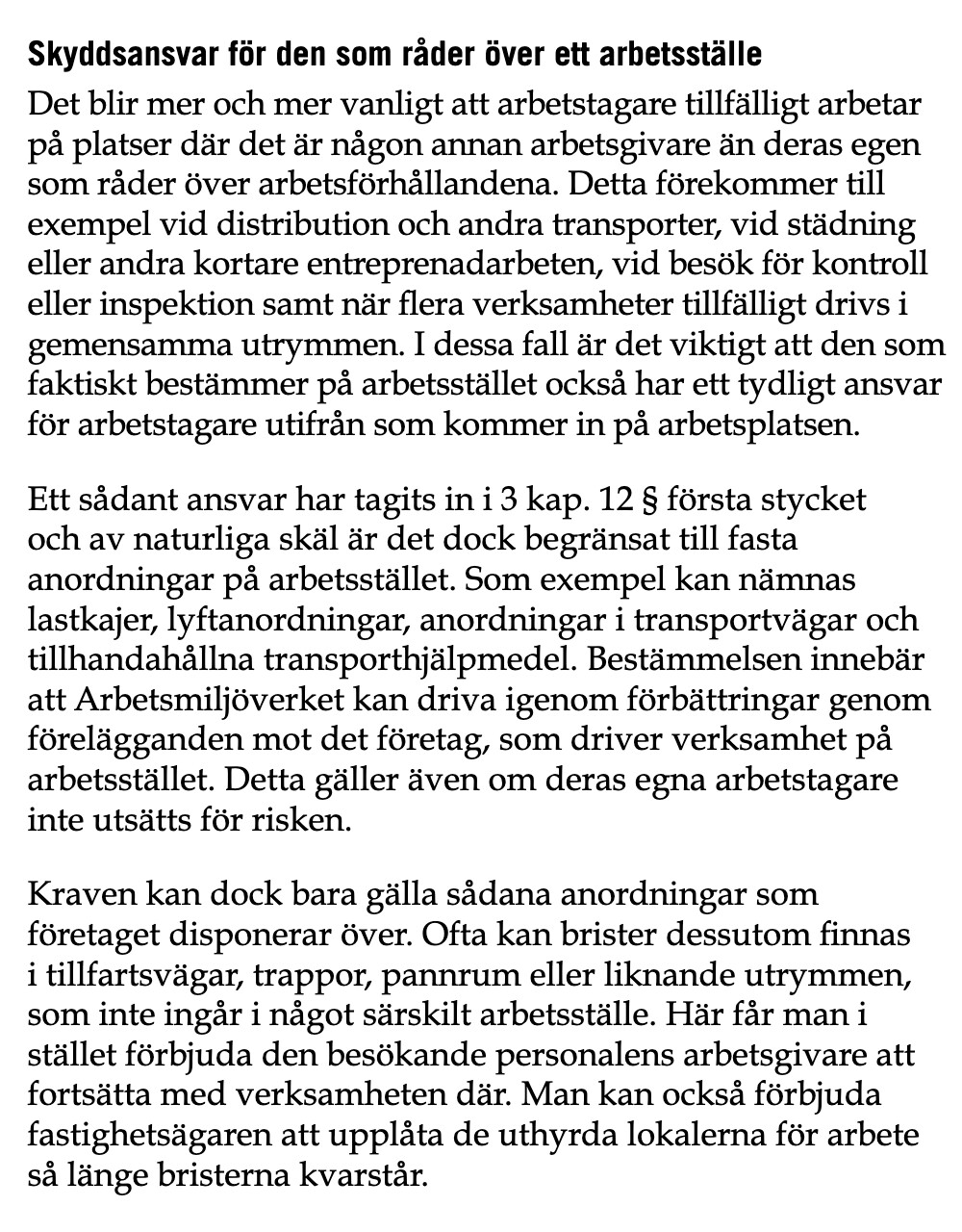

Här har du hittat på en egen tolkning om 3 kap. 12 § arbetsmiljölagen. Den handlar inte alls om att privatpersoner skulle vara skadeståndsansvariga gentemot sotare som skadar sig i arbetet utan den finns där så att Arbetsmiljöverket ska kunna förelägga annan än arbetsgivaren att vidta vissa arbetsmiljöåtgärder via föreläggande.
Arbetsmiljöverket förklarar:
https://www.av.se/globalassets/file...ch-andra-regler/arbetsmiljolagen-bok-h008.pdf

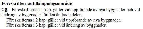

PBL gäller för nybyggnad eller ändring av byggnad. Den reglerar inget ansvar på det sätt som du anger.
  1. Riksdagen stiftar PBL och ger regeringen bemyndigande.
  2. Regeringen beslutar om PBF och skickar bemyndigandet vidare till Boverket.
  3. Boverket skriver de konkreta föreskrifterna (som fram till nyligen var samlade i BBR, och som numera är uppdelade i deras nya fristående föreskrifter).
I svensk lagstiftning börjar det i Plan- och bygglagen (PBL). Där slås det fast att ett byggnadsverk ska ha de tekniska egenskaper som är väsentliga när det gäller säkerhet vid användning.
Boverkets föreskrifter om säkerhet vid användning av byggnader (BFS 2024:9). Närmare bestämt i 2 kapitel, paragraferna 15 till 21.
I 2 kap. 15 § slås det fast att om en byggnad har ett "fast arbetsställe" på taket (eller om taket behöver beträdas för byggnadens drift och användning), så ska det finnas:
Tillträdesanordningar till taket (till exempel en säker väg upp, ofta med ett glidskydd för lös markstege).
Fasta anordningar för förflyttning på taket (det är här den fasta takstegen eller en takbrygga kommer in).
Skyddsanordningar mot fall (så att man kan förankra sin säkerhetslina på ett tryggt sätt).
Sotning och brandskyddskontroll räknas som lagstadgat underhåll av en byggnads drift. Eftersom skorstenen måste besökas regelbundet, klassas den som ett ställe som kräver säkert tillträde enligt Boverkets regler.
När sotaren kliver upp på ditt tak förvandlas det dessutom till en tillfällig arbetsplats. Då kickar även Arbetsmiljöverkets regler om fallskydd in. Om du inte uppfyller Boverkets krav på fasta takstegar och glidskydd enligt BFS 2024:9, har sotaren stöd i arbetsmiljölagen att vägra utföra arbetet eftersom arbetsmiljön inte är säker.
Tycker skorstenar är lite luriga, samtliga övriga delar av byggnader saknar krav på åtgärder för att följa BBR om inte en ändring sker. Dvs BBR behöver bara tillämpas vid ändring eller uppförande. Exempelvis balkongräcken av äldre snitt är ju en uppenbar risk men så länge dom följer dåtidens gällande standard så är det ej ett krav att rätta till.
Egentligen är det ju inte heller ett krav för taksäkerhet att justera en anläggning (förutsatt att den var godkänd vid uppförandet)?
Däremot så är det ju krav på kontroll och då behöver taket kunna tillträdas men rent krasst bör man ju då ställas inför att antingen åtgärda taksäkerheten så att arbete kan utföras enligt gällande arbetsmiljöregler annars får dom tex ta ut en skylift eller dylikt för att säkerställa arbetsmiljön på kundens bekostnad? Således bör det inte vara ett skallkrav från kontrollanten utan man bör ges alternativ.
