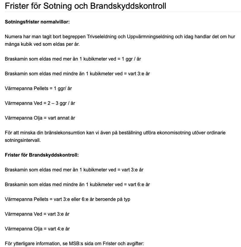

Det verkar isf vara olika mellan kommunerna.. för dina år stämmer iaf inte med mina :) så antingen har du fel, eller så har min sotare/kommun fel.
Jag talar för min myseldning.. dvs mindre än 1 kubik per år (har annan primär värmekälla)
Vi sotar tydligen var 3 år och har brandskyddskontroll var 6:e år (y)
Bifogar oxå denna screenprint från sotaren (där kan man se vad som gäller för de som eldar på annat vis..)
Textdokument om regler och intervaller för sotning och brandskyddskontroll av olika värmesystem.

FEL
Myseldning sotning var 3e år BSK var 6e år
Primär uppvärmning sotning 1g/år BSK var 3e
