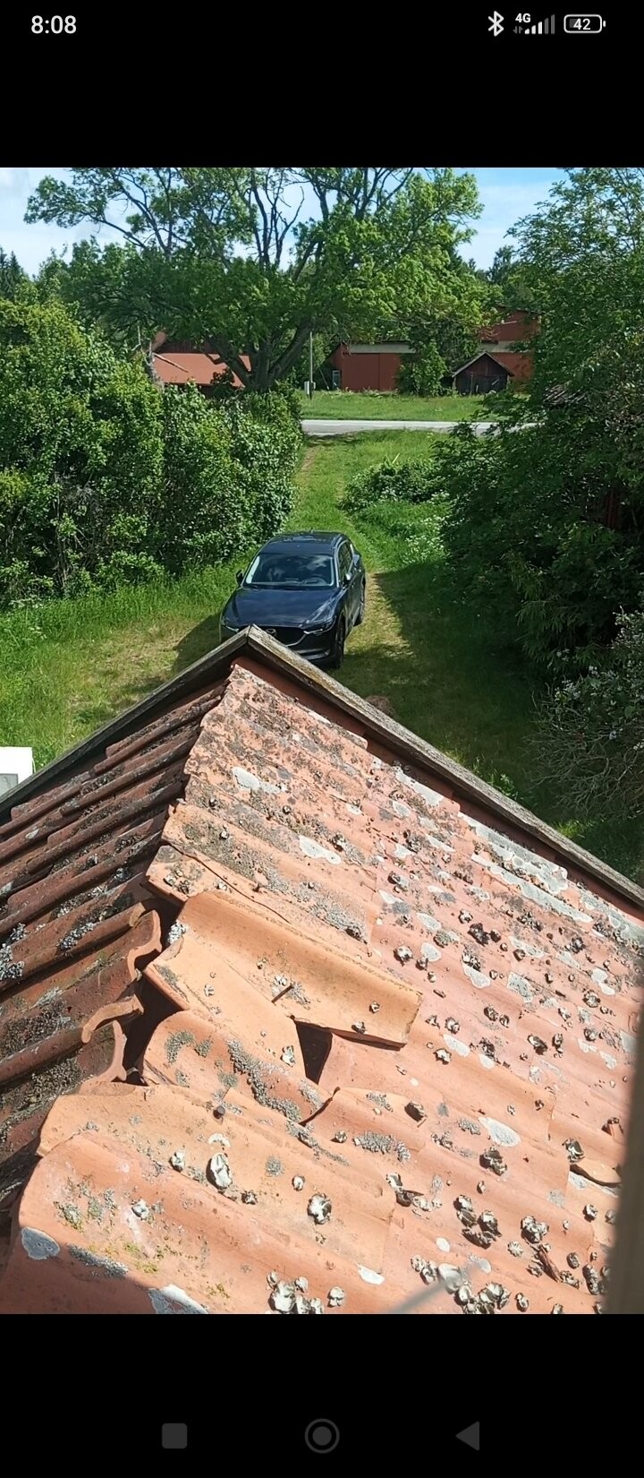

Så här ser alla tak ut uppe vid nock. Skall man satsa på nockpannor eller ska jag behålla samma stuk.
Blir ju mycket jobb att justera ner bärläkten på ena sidan för att få rätt avstånd vid nocken.
Gör om taket rätt, med nockpannor och ny läkt osv.
Sen slipper du det problemet i minst 30år.
Varken svårt eller dyrt.
