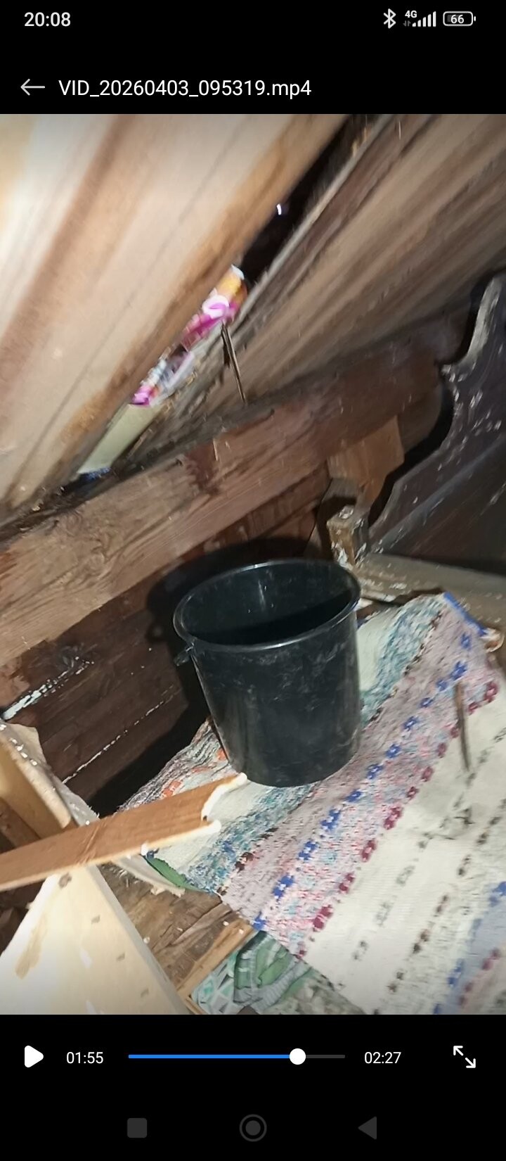

Hinner jag så ska jag också köpa 120x45 reglar 20 st och börja bygga en ställning inför jag ska fixa taket ordentligt.

2: Laga hålet i taket på två ställen med board underifrån.
Det viktiga, punkt 1 bör vara att laga taket utifrån. När taket är tätt kan du fixa med fönster, lås och annat...
Så blir det. Planen är att få in board under taket men tillräckligt långt ut så att vattnet rinner utmed väggen med god marginal.
Ena sidan enkel, andra sidan värre för jag måste riva insidan eller bygga ställning på utsidan.
Jag chansar på insidan denna gången. Hoppas jag gör rätt.
Att börja med fönster eller lås innan taket är tätt är inte rätt.

Håller med, skrev lite fel.
Här är planen att få in en stor board som blir lite kupad så att vattnet rinner mot mitten och sedan ut från väggen.

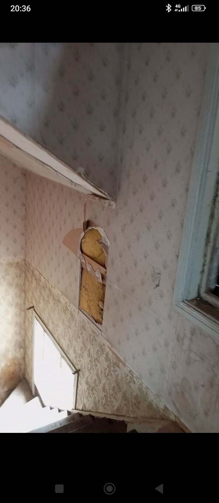

Tillbaka från huset!
Efter att ha rensat och städat så fick jag täckt ett av hålen i taket men har fortfarande framsidan kvar att laga.
Nästa punkt vid nästa besök är att bygga ställning och förhoppningsvis kunna lägga upp tre fyra stora boards och täcka läckorna på framsidan.
Jag rev lite också och såg att de har använt cellplast under taket på framsidan. Därför tror jag det är i sämre skick och jag förväntar mig att taket på den sidan är duktigt skadat.
Lösningen blir att regla upp underifrån så jag kan lägga ny plank och fästa dessa utan generalskarvar och kunna kapa hur jag vill.
Antingen blir det 70x45 reglar med cc 40 eller om jag får plats med 90x45 reglar med en massa kortlingar.
Cellplasten och gipskivorna bygger runt 70mm så hoppas ev få plats med 90.
Allt ytskikt behövs rivas men jag kommer ta ett rum i taget och hallen blir först paralellt med sovrummet.
