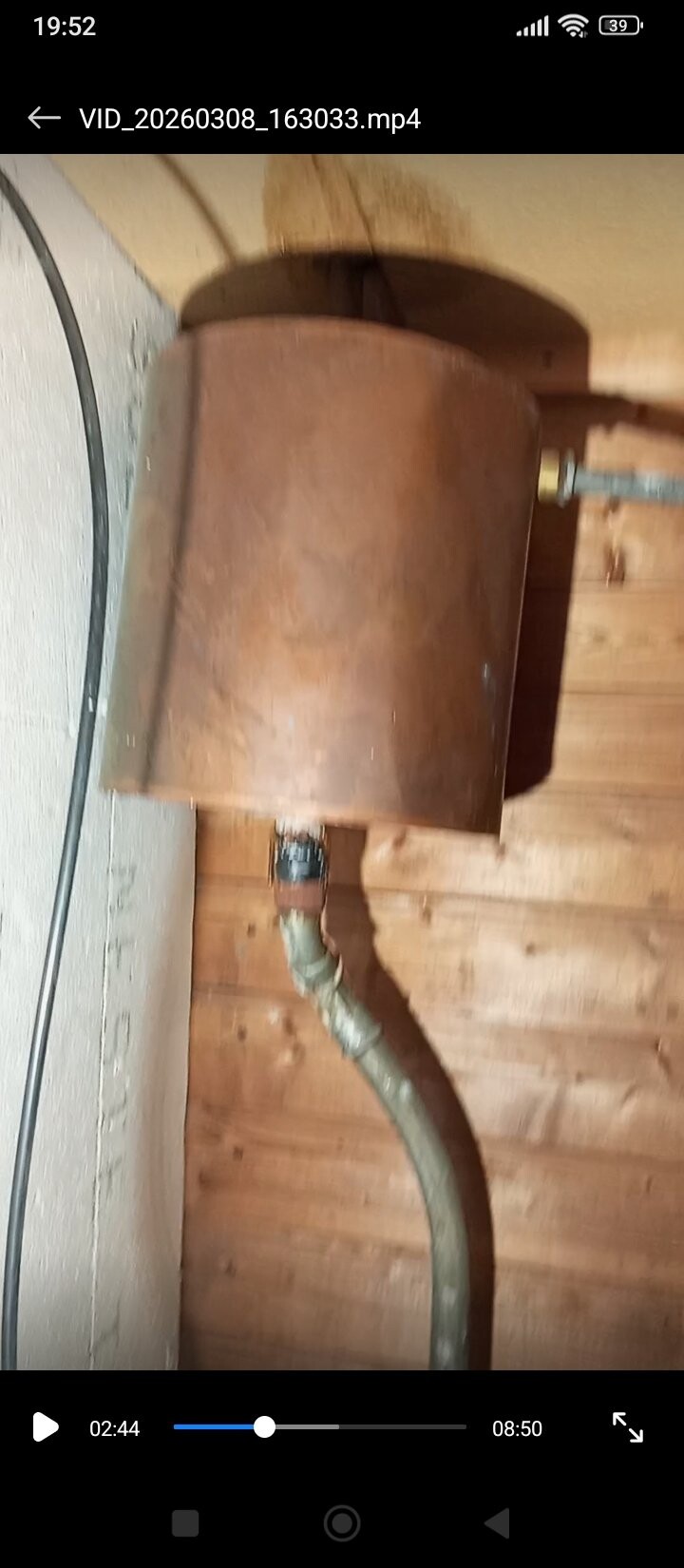

Nu till frågan, vad är det vi ser på filmen? Avlopp? Dagvatten?

Fan, trodde det kunde vara en dyr septiktank. 😀 Men får leta runt lite på tomten bland gräset och se vad man hittar.

Att elradiatorn värmer under natten är smidigt. Med ved behöver du elda det sista du gör på kvällen och direkt på morgonen, och ibland kan det ändå ha hunnit bli rätt kallt under natten.
Det tänkte jag inte på att uppvärmningstiden är snarlika. Dock är det stora problem att fylla ackumulatortanken när jag inte har vatten. Sen vet jag inte ens om den är tät...
Kan ju behålla initialt.
Är i huset nu och den stora tanken är nog för dusch och annat än för elementen och självcirkulationssystemet. Så kanske behöver man inte så mycket vatten for att fylla upp.
