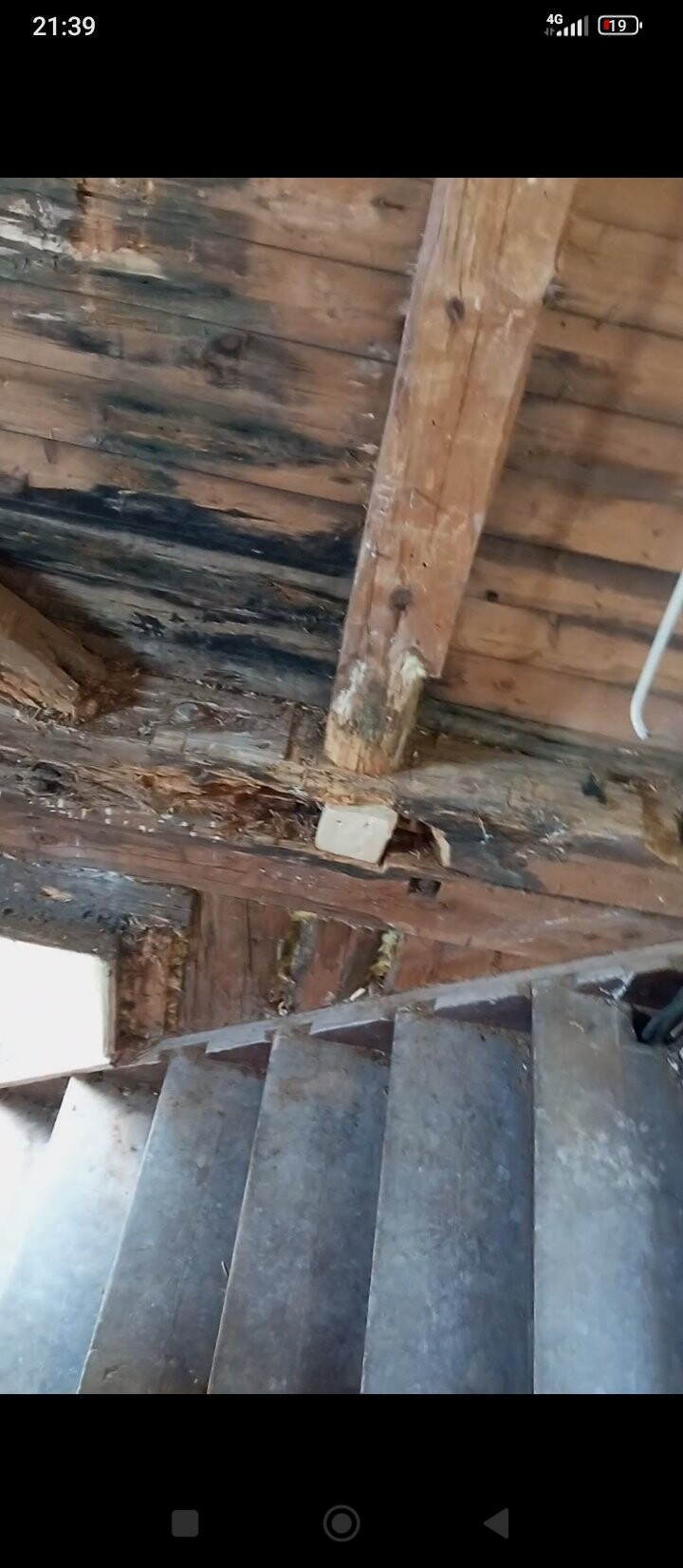

Kurt-olsson
Haha. Detta är på gränsen till komiskt. Precis dår stolpen vilar är skadan som störst.
Min plan just nu är att dra på två 145x45 reglar till höger ca 15-20cm där virket är friskt för att stämpa av. Men jag kommer nog låta dem sitta där efter jag lagat stolpen då de är limmade och fastskruvade.
Sen måste jag komma åt och se hur hörnet i toppen av stolpen är byggd. Vilar den inåtgående regeln PÅ stolpen måste jag stämpa av den också. Lite lurigt då jag inte vill stämpa av mot trappen utan för göra det från golvet lige snett mot hörnet.
Då ska stolpen inte ha någon funktion längre och då ska jag kapa den lite över mitten och sätta in nytt virke samt kapa ur under till det friska.

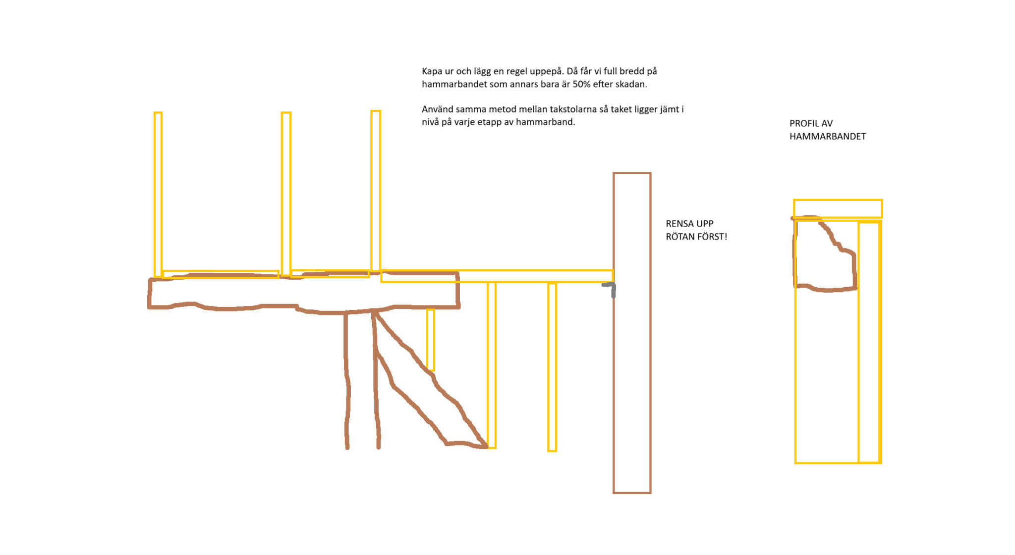

Efter att ha fått på käften av huset igen är det dags för en rundspark tillbaka!
Låt mig presentera min masterplan för att kunna bygga på ett riktigt tak utan att behöva röra något annat som tar tid att fixa med.
Med denna plan ber jag till högre makter att jag skall få på nytt planktak + board + falor + bärläkt och nya pannor under nästa besök där jag har ca 15h byggtid.
Det blir Vittinge tvåkupigt där hålet satt. Kanske snyggare att sprida ut pannorna, men har inte tid med det just nu och vittinge skall ha 375mm i läktavstånd så kan bara ändra på nedersta just nu. Skiss över takstolskonstruktion med instruktioner för att förstärka ett hammarband. Text och pilar visar metoder och steg i reparationsprocessen.

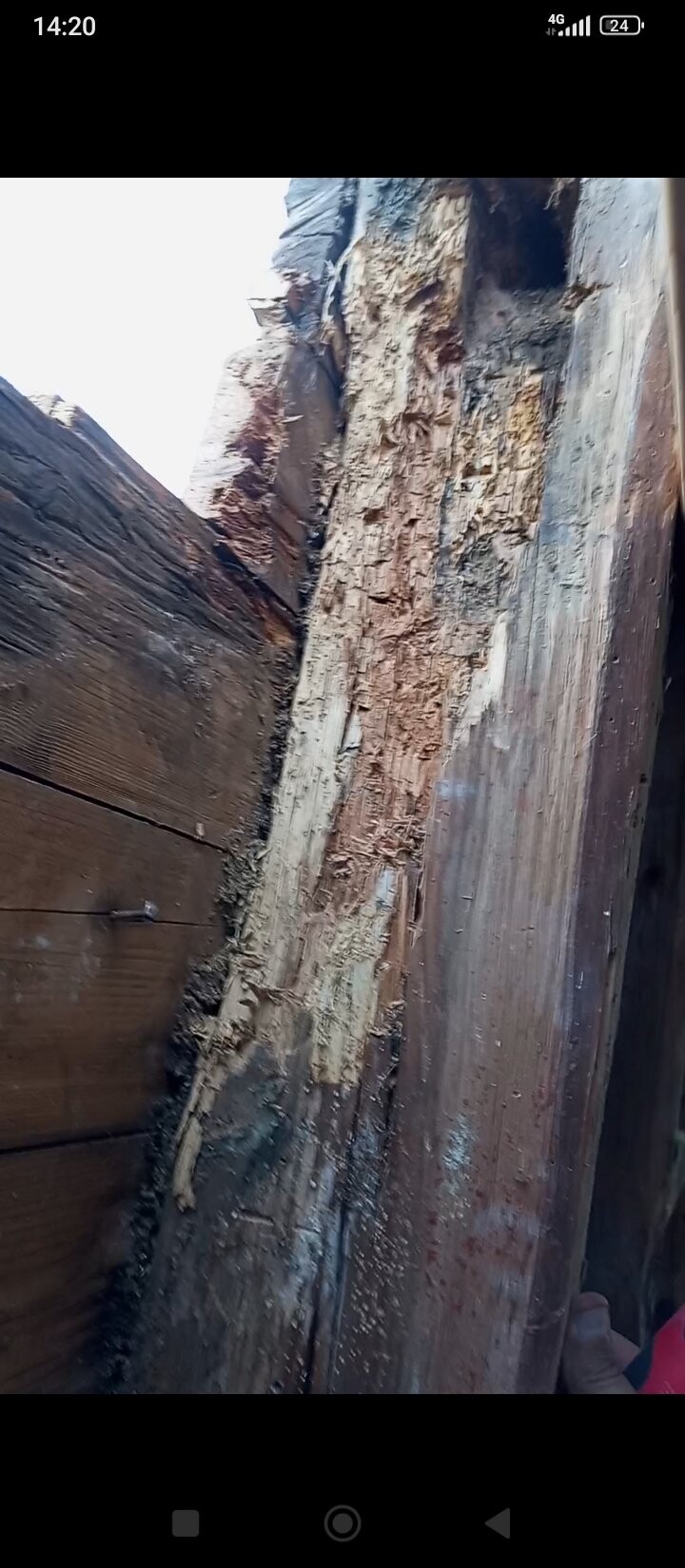

Mer positiva nyheter!
Hålet är ju såklart inte vattenskada utan det var där man jackade in hammarbandet. Den lilla röta som är på sidan fejnar jag bort enkelt.
Träbjälke med spår av röta och urjackning för hammarband i en byggnadssituation.
Det fungerar såklart, men personligen föredrar jag hammare och stämjärn överallt där det går att komma åt. Bullrar inte, så man slipper hörselskydd och kan höra fågelkvitter istället. Vågar nästan slå vad om att det också går fortare om man kan tekniken.

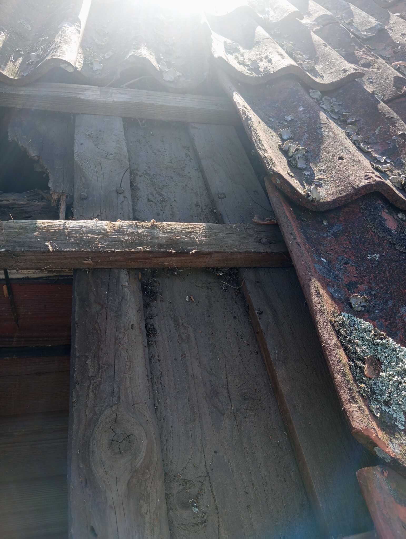

Alltså jag blir faktiskt galen gällande taket.
Det är ju omöjligt att renovera i olika sektioner om jag höjer bärläkten med 15-20mm. Lägger jag oljehärdad board så måste jag höja med ny ströläkt.
Då är det omöjligt att arbeta i olika sektioner med nya och gamla taket.
Jag har ingen möjlighet att komplettera med oljehärdad board som jag ser det då jag inte kan lägga boarden under falorna på taket heller då det blir för tätt om jag förstår det korrekt.
Lägger jag Oljehärdad board så måste ny ströläkt adderas Slitet tak med faltak och tegeltak, visande skadade och exponerade träplankor under takpannor i behov av renovering.
vilket gör min renovering omöjlig att göra i sektioner.
Jag är helt enkelt tvungen att laga faltaket och tegeltaket som det var enligt orginal.
Eller ser ni någon lösning? Det är kritiskt att kunna arbeta med i etapper.
husdrömmar89
Om du tar smala sektioner från takfot till nock då? , plocka av 125- 130cm brett, lägg boarden nerifrån med överlapp, läkta lägga tegel om du hinner och sen ta nästa sektion när du kommer till kåken nästa gång, han du inte lägga pannorna 1a gången kan du bara flytta pannorna från sektion två uppe på taket och behöver inte ens ta ner dem på marken eller ställningen.
