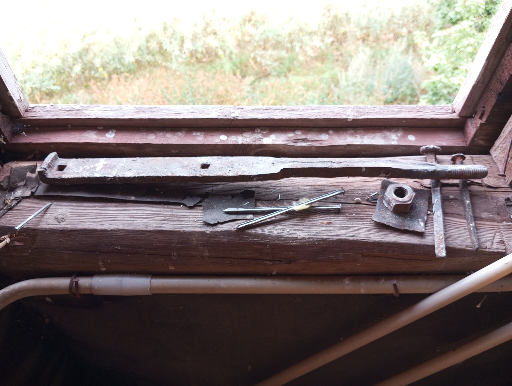

Detta beslag användes för att stolpen och hammarbandet skulle bindas ihop.
Hammarbandet var injackat och sedan fäst med detta beslag.
Jag kommer återanvända beslaget samt ett förstärkt vnkeljärn samt stöttande regel under hammarbandet där stolpen möts
Lisebergs Balder är byggt med samma typ av beslag. Samma bricks och mutter.
Nästa projekt framåt. Laga stolpen som hammarbandet skall monteras på.

Den typen har vi på ett par ställen på vår gamla loge. De binder ihop tidigare golvbjälkar med hammarbandet.K Kurt-olsson skrev:
Nu är jag inne på att beställa en limträpelare som jag skall jämna till precis som tidigare hammarband istället för att bygga med reglar.
Är det limträpelare jag skall ha eller finns det annat virke som fungerar lite bra. Det känns liiiite overkill med limträbalk. Den tidigare stocken är ju bara vanlig gran/furu typ?
en 145x145 dimension och längd ca 3-4 meter ska jag ha...
