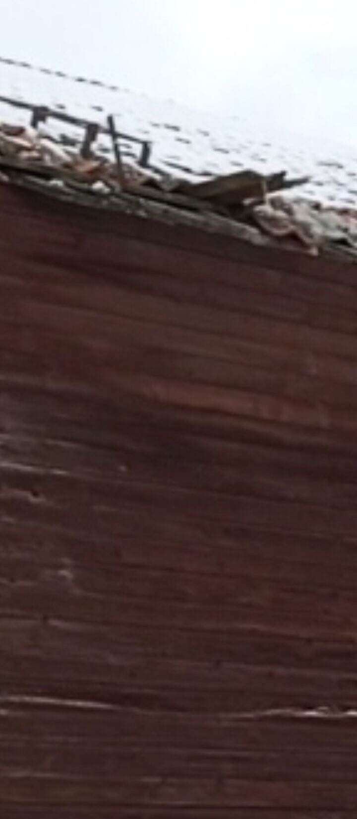

Varför inte? Ett tätt tak är det viktigaste och alla halvmesyrer och tillfälliga lösningar kommer ju att slå tillbaka med ökad arbetsmängd och större kostnader senare.K Kurt-olsson skrev:
Jag har ju inte inrett någon del av taket. Jag kan ju hela tiden se visuellt och mäta fukten. Något som man inte kan göra om man bygger in taket med isolering. Fördelen med mitt tak är ju att jag bara kommer isolera taket på en liten del av kortsidan där trapphuset är. Så jag känner att jag kommer att ha full kontroll över taket ändå.F fribygg skrev:
Med det sagt kan jag kommer att lägga till Oljehärdad board om jag behöver frmåt. Men om jag lägger till oljehärdad board idag så måste jag lägga på ytterliggare ströläkt och höja taket 25mm vilket gör att mina takpannor inte passar i nocken. Jag vill behålla pannorna i samma stil utan nockpannor.
Ser inte hur jag skall kunna arbeta i sektioner om jag gör den förändringen då jag måste höja bärläkten med 25mm på båda sidor av taket. Det blir mycket extrajobb nu i början när jag är själv på bygget.

Nu när jag kikar på bilderna ser det ju ut som jag har riktig ströläkt på plats redan. Då är det bara att lägga dit board under utan att något förändrats i höjder etc.
Jag kommer def att lägga dit board direkt om så är fallet.
Jag var otroligt korkad som inte filmade taket mer noggrant sist.

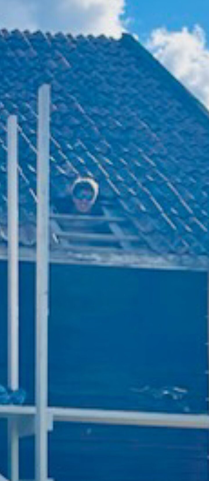

Oljehärdad board går att spika direkt på både sticketak och faltak.K Kurt-olsson skrev:
Rensa taket från tegel och läkt, börja täcka med Masonite nerifrån och överlappa så du inte får in nån fukt om det skulle blåsa in snö eller läcka vatten nån gång.
När du har fått på boarden kan du montera strö och bärläkt, tar du ca 120-130cm åt gången kan du behålla pannorna ovanför tills du täckt ner kanten av taket. När det är gjort river du av nästa omgång pannor och täcker med andra raden board, nu kan du gå på den nya läkten om du passat på att montera den.
När du kommit till nock, (eller nära nock) kan du ju flytta över och lägga pannor från andra sidan kåken om du inte vill plocka ner dem på byggställning eller mark.
Det är ju snart augusti så det är ju lite riskabelt att riva av hela taket själv på en gång, ta en bit i taget men se till att få hela taket fixat snarast innan du börjar med nått inne.

Vi antar att jag bara hinner lägga en rad längst ner med board. tre stycken längst nere på högra sidan av taket horisontellt.
Jag är lite rädd för att regn/fukt ska skada kanterna på övre delen av boarden om den ligger utan överlapp länge vilken den kan göra då jag bara kommer upp 2-3 dagar / månad.
Vad tror du om att tejpa ovansidan och kanterna på boarden som är exponerade mot det öppna?
Overkill eller en bra ide, och ska jag sen kanske tom behålla tejpen?
