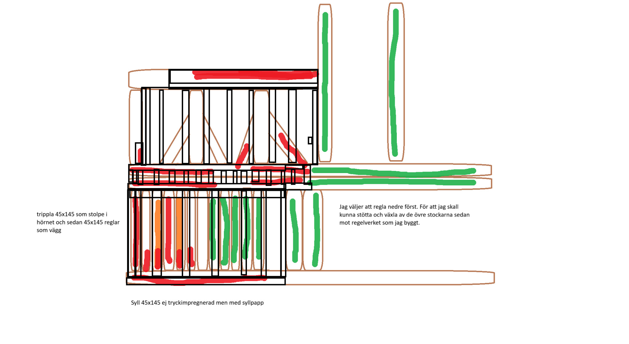

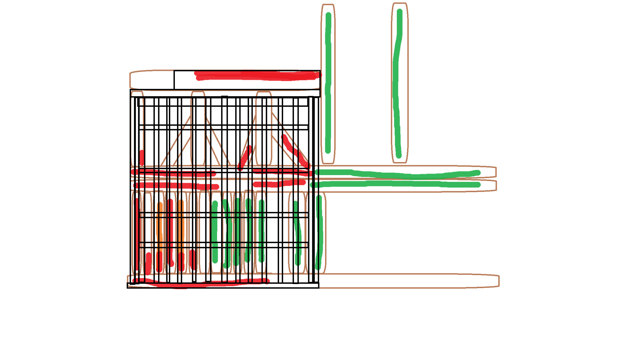

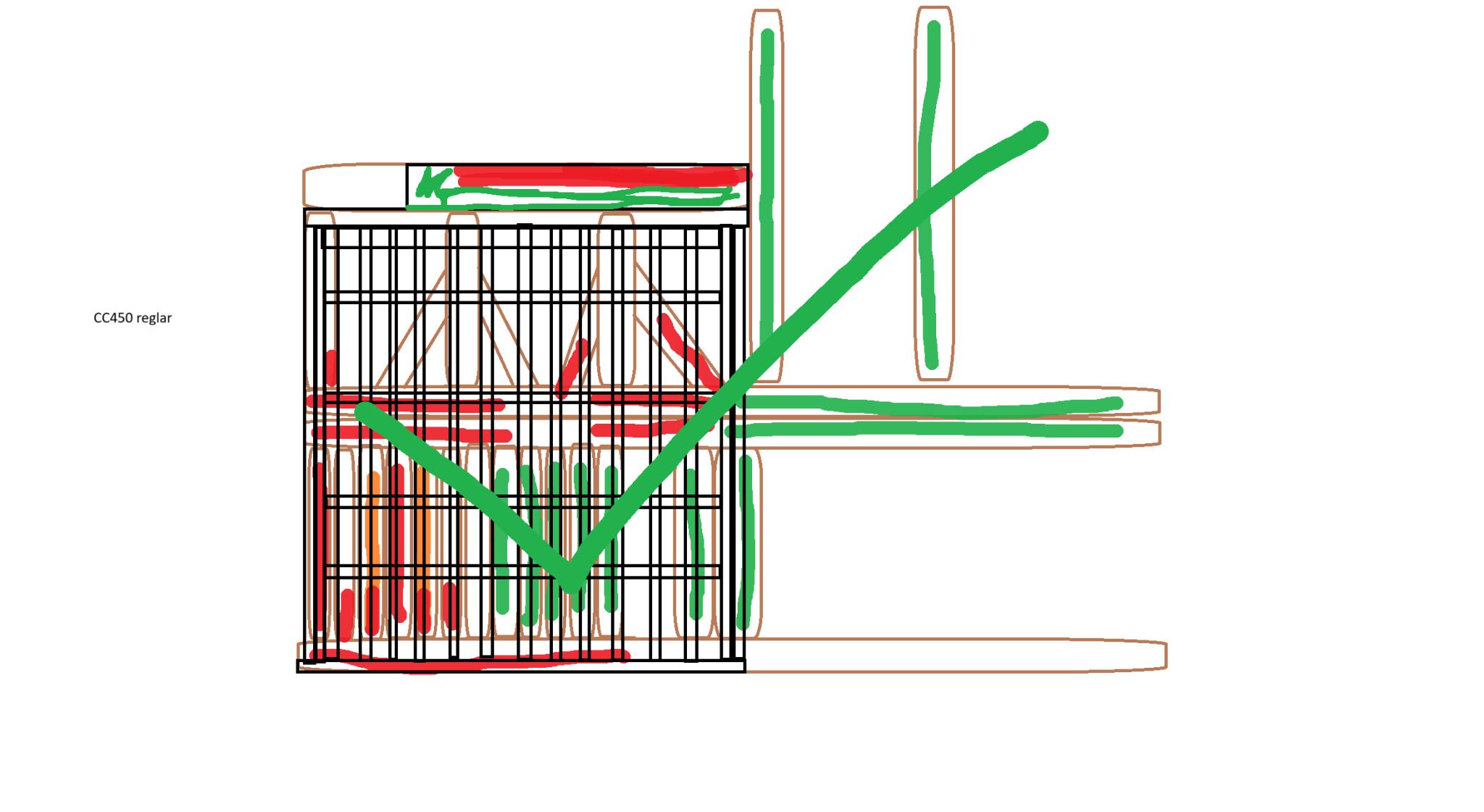

cc 450 på alla reglar är tanken.
Om det är en bärande vägg så rek det att regla ända upp till hammarbandet. Så jag kommer att gå på alternativ 2. Gött! Blir renare lösning och enklare att isolera sen.
Lägger såklart in överdrivet med kortlingar också.
Det är ju ordentligt snedstagat i den övre delen i original. Då bör antagligen även den nya väggen avstyvas i sidled med snedstävor. Hur tänker du göra med det? (Horisontella kortlingar hjälper inte nämnvärt mot sidokrafter, som behöver föras ner till grunden.)
Om bottenvåningen är liggtimrad så hanterar nog resten av väggen sidokrafterna (för nederdelen av väggen), om den inte är allt för söndersågad för dörr- och fönsteröppningar.
Det är stående resvirke i botten. Jag kan ju sträva i reglarna är tanken om det behövs. Lägga en 45x145 snett genom hela den nya väggen.Oldboy skrev:

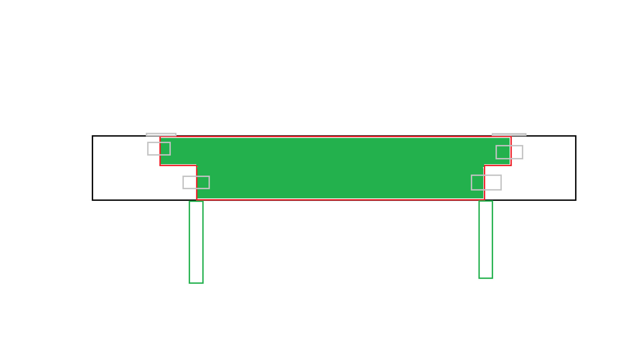

Här kommer min plan för lagning av hammarbandet.
Spikplattor med ankarskruv beroende på hur det känns efter träskruvarna. Två nya reglar under också. Har köpt in konstruktionslim också som jag ska smeta på mellan reglarna jag skruvar ihop.

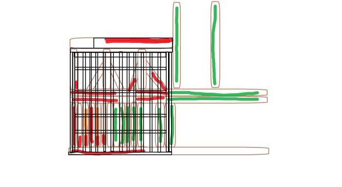

Update. Har snackat med en snickare som rek att behålla samma strävor etc och bara regla om under överliggarna.
Så det blev alltså alternativ nr 1 istället för 3. Dock kommer jag förstärka upp med lite extra reglar här och där. Även på övriga delar av huset som ej är skadat.

Jag ska ta endast cc450 och ersätta med ett regelverk som inkluderar syll och regel upp till det friska resvirket.
Jag måste också regla på yttersidan för spåret som resvirket sitter i försvinner när jag kapar syllen.

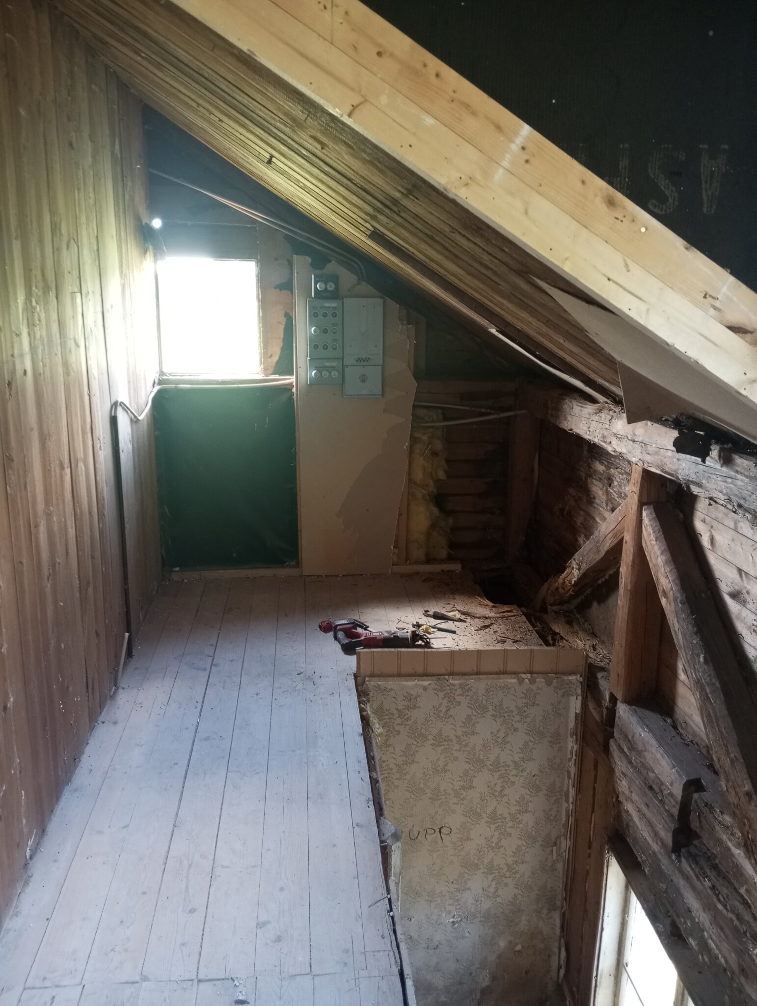

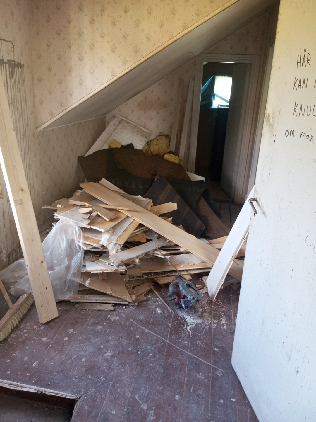

Rivit hela jävla hallen. Skickade på tigersågen!
Status är att det ser bättre ut med stockarna. Det är otroligt mycket kvar så jag har kapat rent där jag satt mina reglar för taket så ska jag se om jag kan fälla i lite mer virke och rensa upp rötskadorna i lugn och ro sen när taket är fixat.
Det går bra idag nen fy fan vad jag hatar gips! Finns det nåt värre att riva!?!
Så tråkigt med kattpisslukten. Det är golvet i hallen som stinker faaaan! Kan ju inte ge mig på det förrens jag fixat taket...
