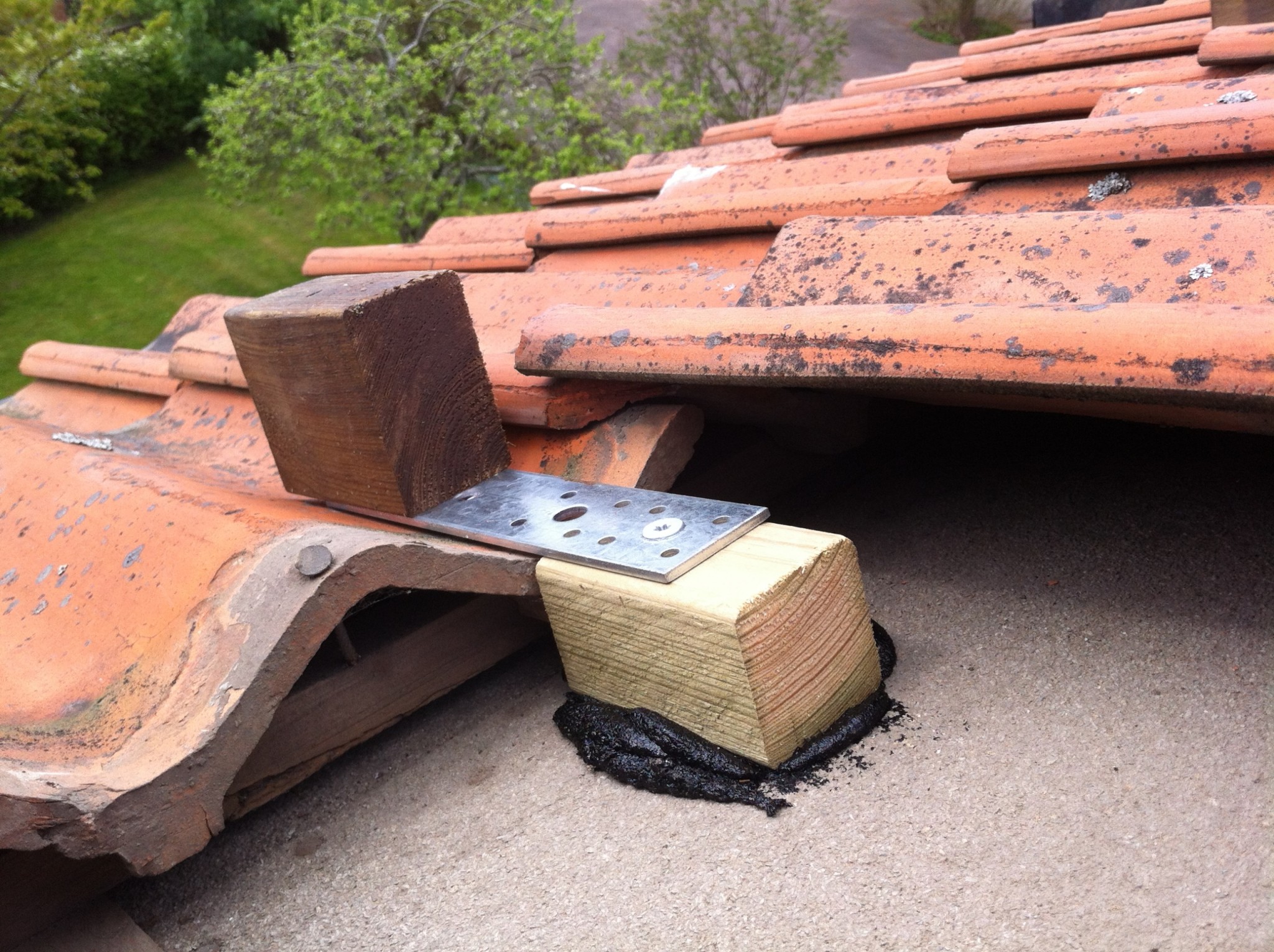

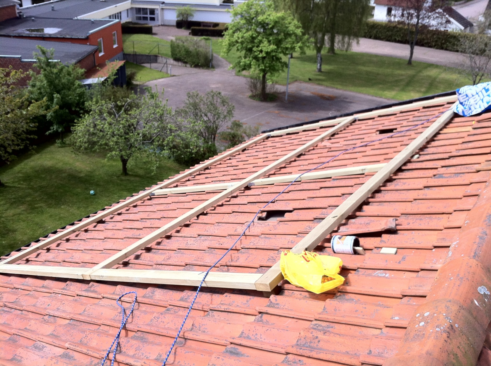

Hurvida solceller är samhällsekonomiskt smart eller ej så har jag påbörjat montaget på taket. Det finns fina aluminiumsystem att köpa till fina pengar, men eftersom jag främst vill testa grejorna inför en mer omfattande ombyggnad eventuellt i samband med takbyte så valde jag att köpa vanligt tryckt virke. Håller kanske inte för evigt men tillräckligt länge för att utvärdera grejorna kostade dessutom under 1000kr att få ihop.
Det är inte helt klar, men den yttre ramen är på plats.
får se hur lång jag hinner idag.
