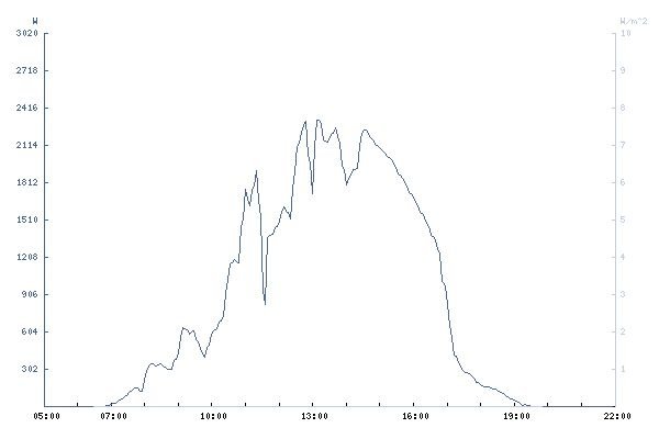

Så här ser förresten en dagsproduktion ut i Lundatrakten för nån dag sedan:
