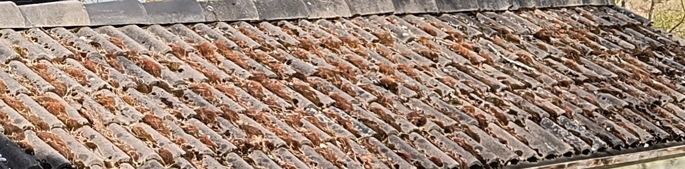

Ja, om en vanlig installation för 150k eventuellt är på gränsen till att kunna vara lönsam så är det inget konstigt om det blir lönsamt om man kan ordna det till en tredjedel av kostnaden. Åtminstone om man inte värderar förlusten av ett vackert tak så högt.
Jåro, seru...

Jåro, seru...
Om kostnaden för att byta tak ( i förtid?) innan man installerar solceller läggs till kanske det är ännu svårare att få lönsamhet på egen elproduktion..
