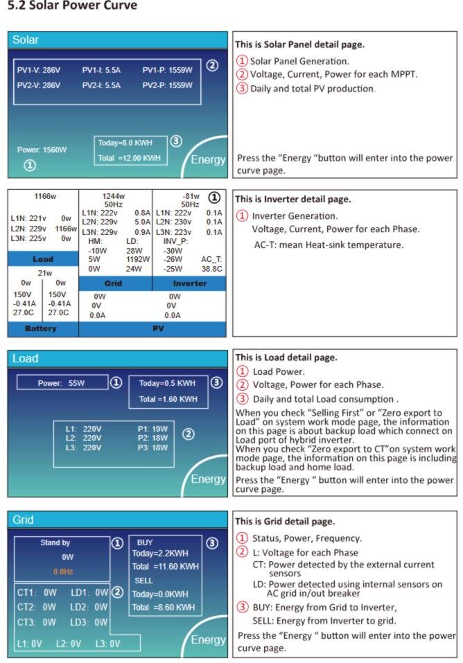

I datablad över produkten så anges detta som första punkt i listan med bra egenskaper:S Sir Duke skrev:
- 100% unbalanced output, each phase
Så det verkar vara något de tycker är bra, att den har obalanserad output.

Lite kryptiskt formulerat tycker jag...Mikael_L skrev:
Den verkar vara obalanserad, det vill säga att flödena måste vara samma över alla 3 faser.
Men så har de lagt till "each phase" också, vad nu det ska betyda.
Signalordet är ändå "unbalanced", i mina öron är det en nackdel. Gå hellre för en balanserad/asymmetrisk modell.
"Fördelen" med en obalanserad är väl att den är tekniskt simplare och därmed billigare att utveckla och tillverka så du får ett något lägre pris, men rent tekniskt är det inte optimalt, utan en kompromiss.
Hur din el är dragen påverkar också så det måste inte vara katastrof, men optimalt är det inte.
Du kan ju pressa installatören på info, tänk dock på att de är säljare när du tolkar svaret du får.

DEYE SUN-10K-SG01HP3-EU-AM2 Hybrid
