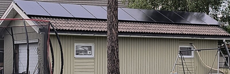

Nu har 10 paneler kommit upp, ena sidan på garaget klar, på andra sidan hoppas jag att jag att jag ska lyckas klämma in 18 st.
Garage med 10 solpaneler monterade på taket, färdig på ena sidan.
Bra bredd på panelerna 😬
Mikael_L
De sticker lite utanför på bägge sidogavlarna, särskilt den bortre i denna bild.
På andra sidan tänkte jag sätta 9st i två rader, då kommer de istället sticka ut lite utanför takfoten.
Men jag har ju som sagt planen att ta väck alla paneler till våren redan och låta dem bli tak till en carport istället. Och då kommer det bli två rader med 6 st på varje sida (takfall).
Kanske ev att jag även låter 2-4 st paneler sitta kvar på taket då, och samsas med strängarna från carporten, så det blir 13 eller 14 paneler per sträng isf 12. Eller kanske inte, det blir nog snyggast att bara ha 2x12 på carporten, och inte dutta med något annat.

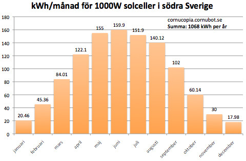

Intressant.
Denna bild är från cornucopia, så jag är rätt säker på att den gäller solceller i södra Sverige, antingen V:a götaland eller Skåne.
Graf över solcellers månadsproduktion i kWh i södra Sverige, toppar i juni och juli med 155 och 159,9 kWh; lägst i december med 17,98 kWh.
Med dina totalt 98 st så blir det en installerad effekt på 44kW.
Och enligt ovanstående graf så skulle sämsta månaden då bli 792 kWh.
Ärligt talat, det skulle jag klara december på.
Ser jag offgrid börja närma sig ... ?

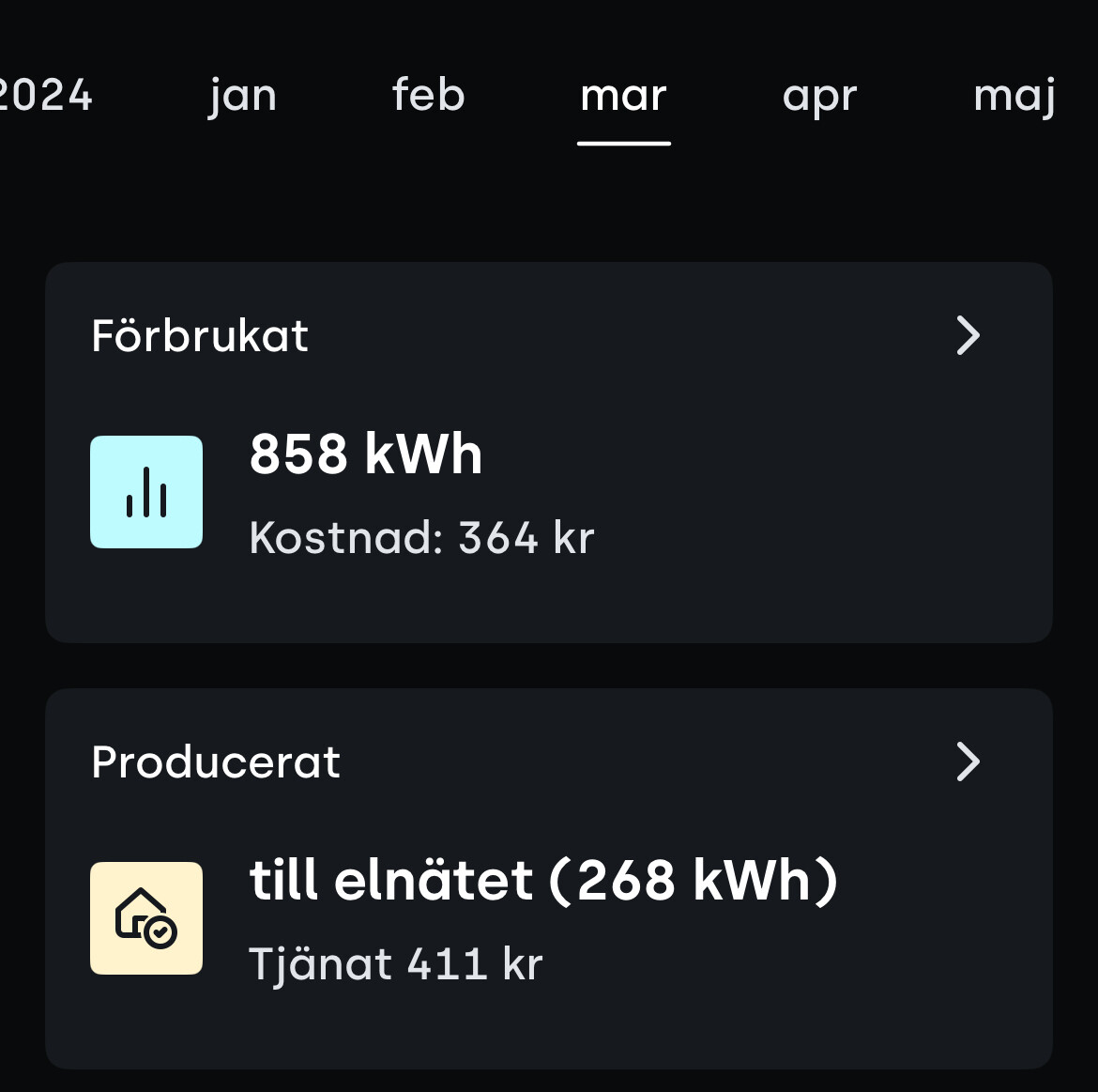

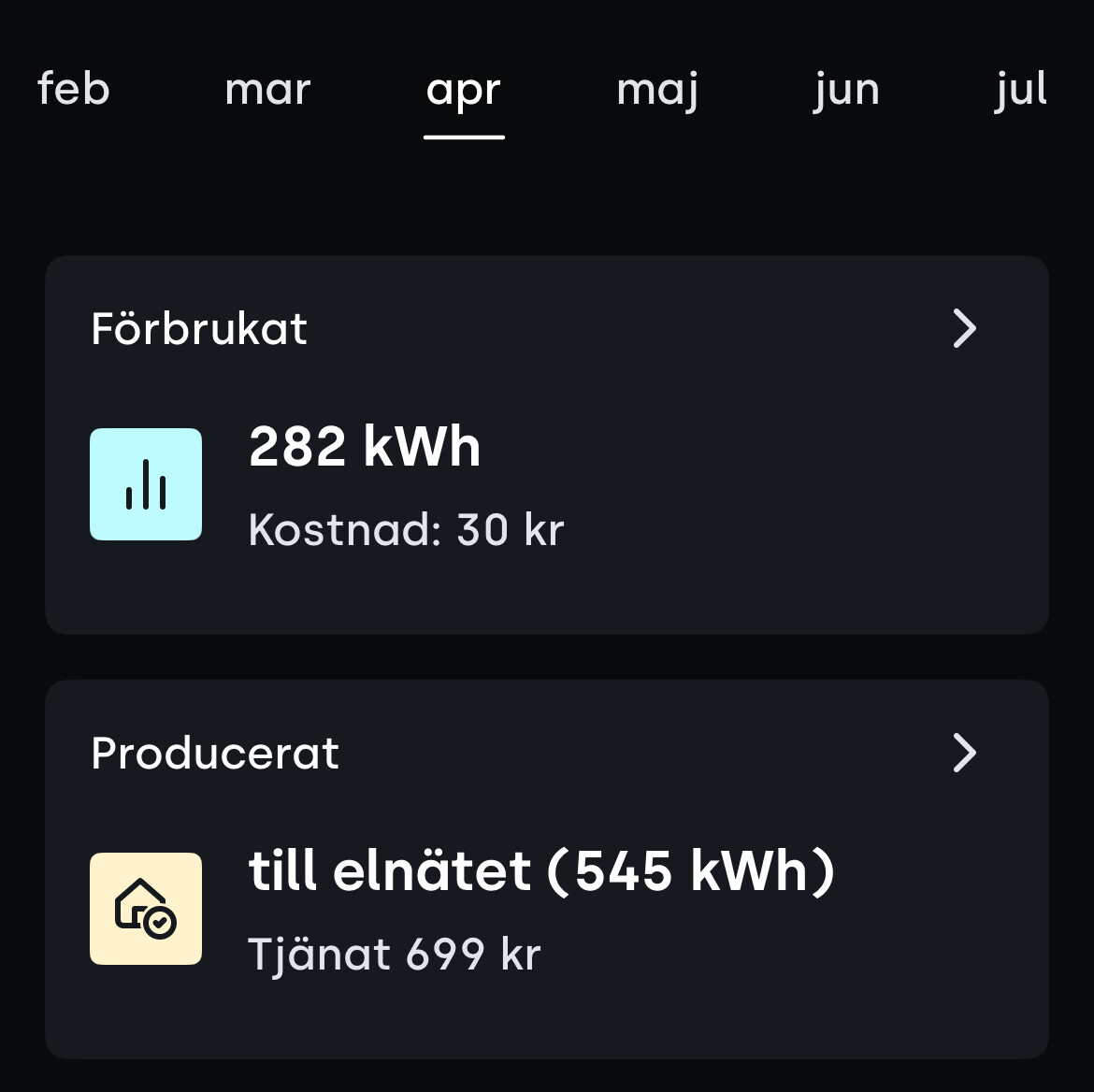

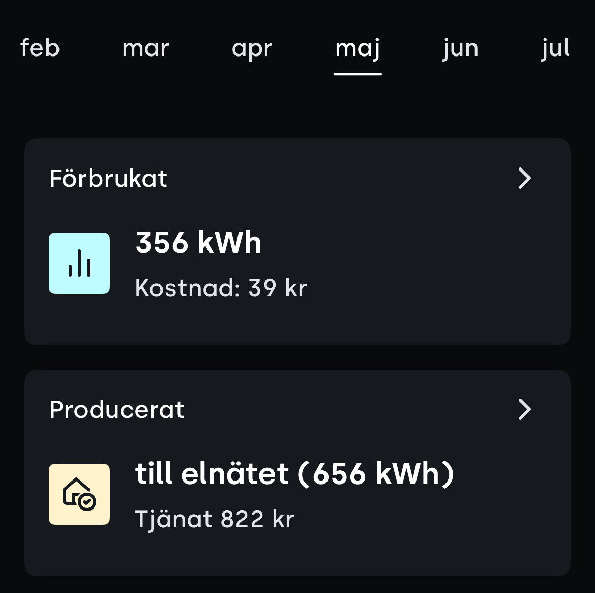

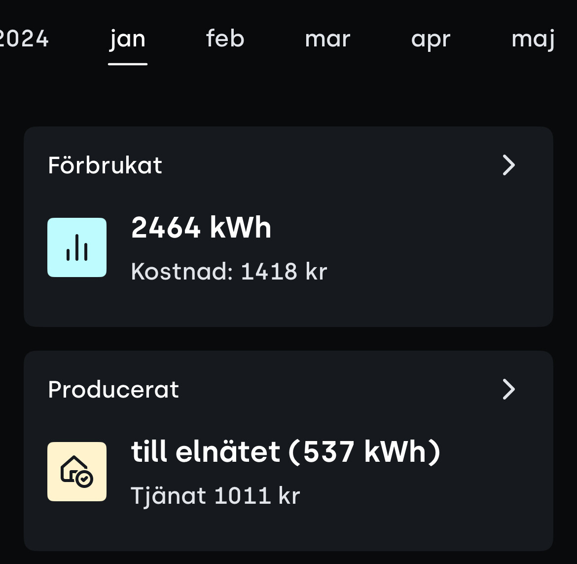

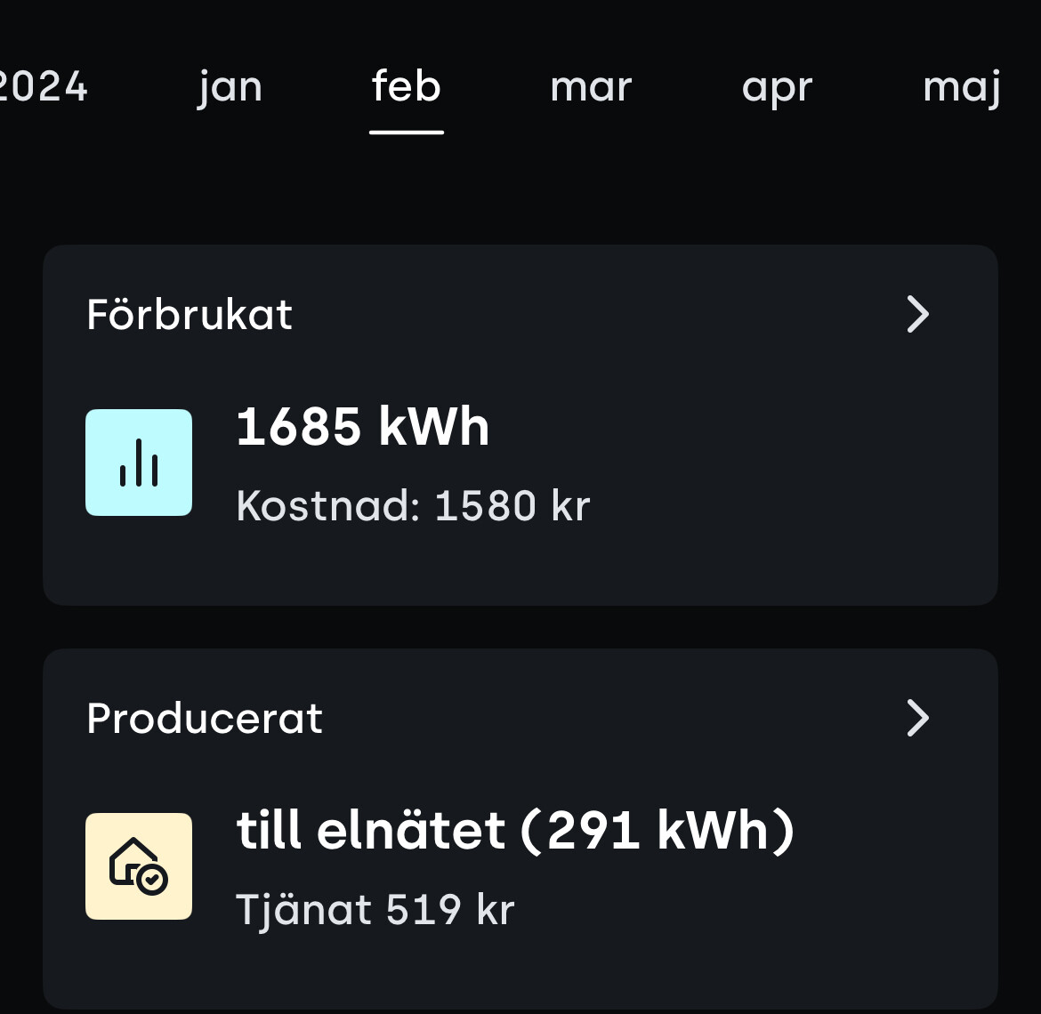

@Nissens här är lite data (för 2025 hittils) du kan räkna på för att påvisa olönsamheten.
Januari:
Effektdata från solceller 2025: Till nätet 538 kWh, från nätet 2471 kWh, konsumtion 1933 kWh, solenergi 216 kWh. Ingen generatoranvändning.
Diagram över elförbrukning och producerad el i januari: 2464 kWh förbrukat till 1418 kr, 537 kWh producerat och sålt för 1011 kr.
Februari:
Grafiska data visar elförbrukning: till nät 292 kWh, från nät 1692 kWh, generator 0 kWh, konsumtion 1693 kWh, solenergi 565 kWh.
Förbrukning feb 2025: 1685 kWh, kostnad 1580 kr. Producerat till elnätet: 291 kWh, tjänat 519 kr.
Mars:
Energistatistik med "To Grid" 269 kWh, "From Grid" 861 kWh, "Generator" 0 kWh, "Consumption" 1653 kWh, "Solar" 1383 kWh.
Solenergistatistik mars 2025: Förbrukning 858 kWh (kostnad 364 kr), produktion till elnätet 268 kWh (tjänat 411 kr).
April:
Diagram som visar eldata för 2025: Till nätet 545 kWh, Från nätet 282 kWh, Generator 0 kWh, Förbrukning 1202 kWh, Solenergi 1739 kWh.
Förbrukning och produktion av el för april; Förbrukning: 282 kWh, kostnad 30 kr. Produktion: 545 kWh, intäkt 699 kr.
Maj:
Energiöversikt: 657 kWh till nätet, 355 kWh från nätet, 0 kWh generator, 1107 kWh konsumtion, 1752 kWh solenergi.
Förbrukning av el i maj: 356 kWh, kostnad 39 kr. Produktion till elnätet: 656 kWh, tjänat 822 kr.

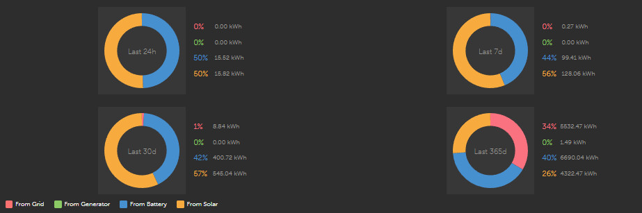

Totalt hittils i år:
Diagram som visar energidistribution under olika perioder: sista 24h, 7d, 30d, 365d. Källor: nätet, generator, batteri, solenergi; fokus på solelens bidrag.
@Nissens du kan väl redovisa dina siffror för 2025 hittils så kan vi jämföra och se.
