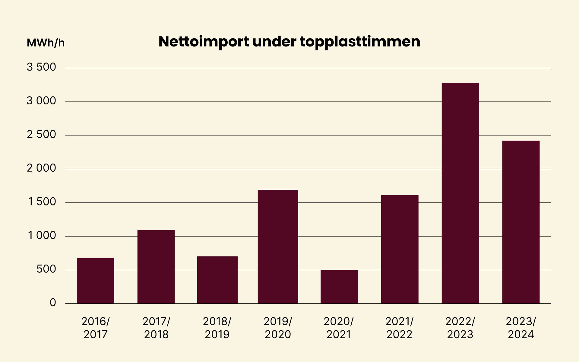

Magnus E K Magnus E K skrev:
7700 MW är Svenska kraftnäts prognos för effektunderskottet vintern 2026/2027 om den vintern blir en tjugoårsvinter. För 2025/2026 och en normal vinter är underskottet bara 3800 MW.
Se sid 58 här:
[länk]
Redigering: Helvete, Google-aset har gett mig förra årets rapport. Hinner inte fixa nu. Siffrorna är nog liknande i den nyare dock.
Ja de är ju lite roliga med att deras prognoser alltid är något som en katastofsfilmsregissör från Hollywood skulle bli avundsjuka på.
Stapeldiagram som visar nettoimport under topplasttimmar i Sverige från 2016/2017 till 2023/2024, med ökande import de senaste åren.
Hur många kärnkraftverk, vindkraftverk och solpaneler och vattenkraftsdammar har försvunnit sedan 2018, som motiverar att vårt effektunderskott skulle hoppa upp och bli 7 ggr så högt, helt plötsligt i år?
Dessutom vet inte högra handen vad den vänstra handen gör, där på Svenska kraftnät.
För detta kommer alltså även detta från dem.
[länk]
Och här konstaterar man att driftläget är stabilt (förvisso för vintern 24/25, men återigen, vad har gått sönder så väldigt mycket det senaste året, jag slår vad om att vi har fått mer kraftproduktion på plats, inte mindre).
Men kanske mer intressant då att i denna rapport som spekulerar om kommande vinter så ser de inte alls något stor effektbrist komma.
[länk]
Jag antar att de har sina "aktivister" även på den myndigheten, med sin agenda att skrämma alla, men främst politiker.
På sid 55 i den rapporten är motsvarande som jag kollade på i den gamla, och här ser det ju betydligt bättre ut; inget underskott alls vid närmaste normalvinter och bara 1400 MW underskott för en 20-årsvinter 2026/2027.
Att siffrorna alltid tycks bli bättre än de gamla prognoserna sagt på längre sikt verkar bero på att ökningen av elförbrukningen hela tiden är lägre än prognosticerat, eller till och med minskar.
Jag tror dock fortfarande det kan bli problem på sikt när ytterligare planerbar produktion försvunnit (permanent eller tillfälligt) och det faktiskt blir riktigt kallt.
