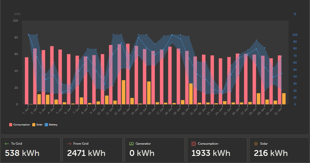

Hur ser era förutsättningar ut?
27kWh/dygn känns rätt lågt mitt i vintern, vi ligger runt 80-90kWh totalt per dygn i förbrukning.
Edit: Såg nu för dagarna i Januari låg vi lite lägre.
Graf som visar elförbrukning, solproduktion och batterinivå i kWh under januari; staplar och linjer illustrerar förändringar dagligen.

Kompressorn i min VP drar 4A, dvs knappt 1kW.
Nästan hela året tillåter jag endast 0,1kW elpatron, jag måste dock öka detta till typ 1kW under de allra kallaste dagarna.
Så ja, dagar med -10° gäller inte det jag skrev.

4A totalt eller per fas? Är det bergvärme och golvvärme, hur många m2?
Jag har spärrat elpatron i min och när den går (för varmvatten) är det typ 1,5kW L1 1000W L2/L3 vardera.
Värmer 230m2 enplan.
Mikael_L
Det är en enfas VP, IVT 490.
Kompressorn tror jag drar ca 0,8kW, sen blir det väl lite drygt 100W till för fläkt och cirk-pump.
Golvvärme, 100kvm bottenvåning, ca 35kvm övervåning, relativt välisolerat.
Vi fryser aningens när det börjar bli kallt, för att motivera att sätta igång en brasa i braskaminen, eldar 0,5-1 m3 ved om året, dvs inte alls speciellt mycket.

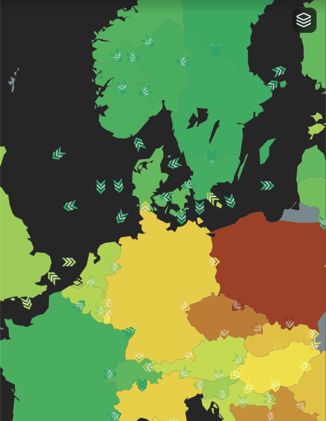

Frågan är hur mycket gas/kol som trängs undan med mer sol i systemet.
Just denna timmen är det 600CO2e per kWh i polen och 220g i tyskland. Övriga som vi når ligger redan på sol nivåer...
Karta över Europa som visar koldioxidutsläpp per kWh i olika länder med färgkodning. Polen och Tyskland är särskilt markerade.
