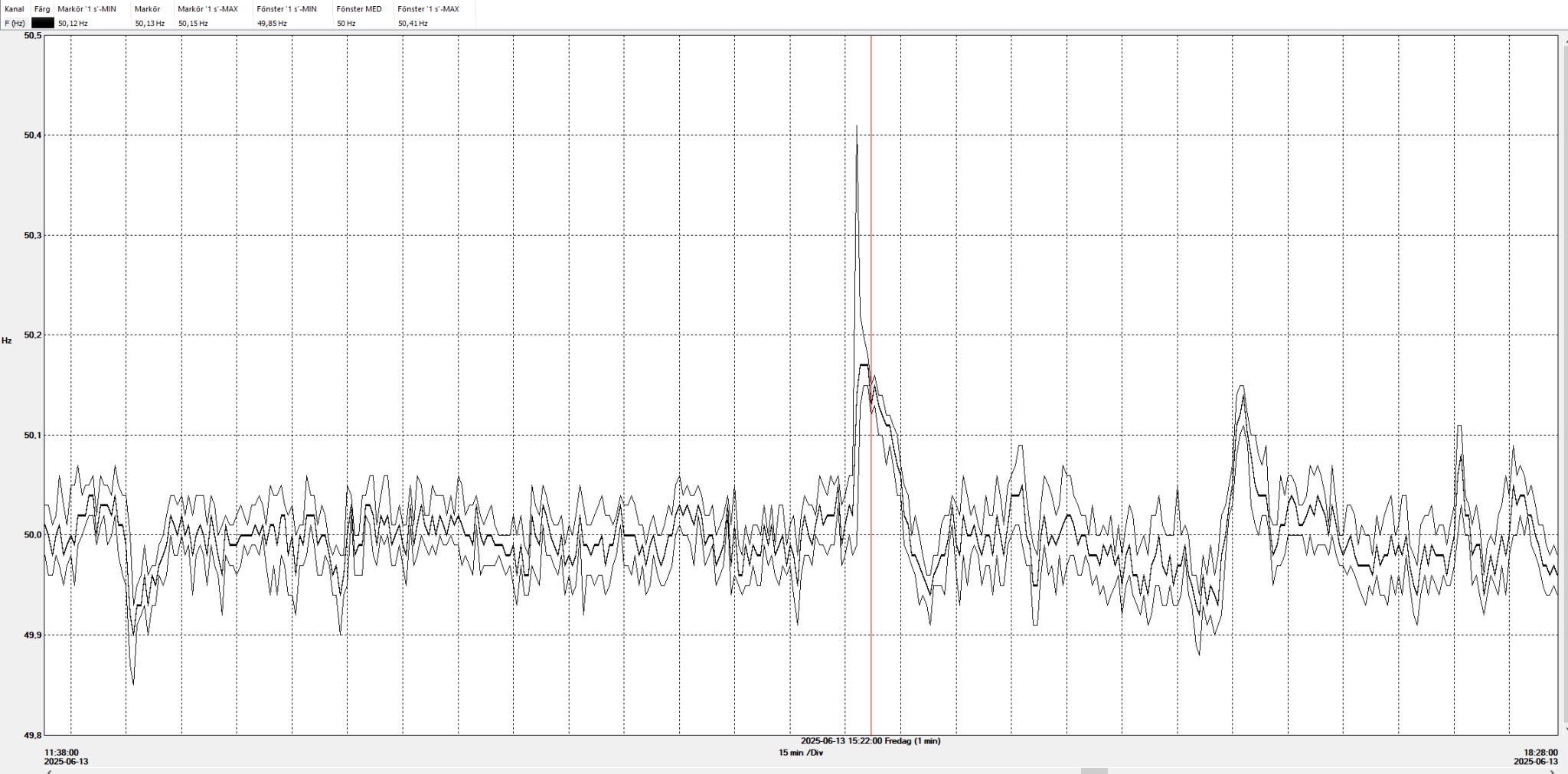

Jag såg att det stod:
"Under lördagen 14 juni löste Nort Sea Link med 1400 MW export vilket fick frekvensen att stiga till 50,4 HZ."
Vilket jag finner märkligt, då jag hade en loggning igång, och kunde se denna frekvenspeak under fredag den 13'e.
Är det någon som ljuger?
Graf över elkraftsystemets frekvens, visar en topp på 50,4 Hz den 13 juni 2025, vilket motsäger annan tidsloggning.

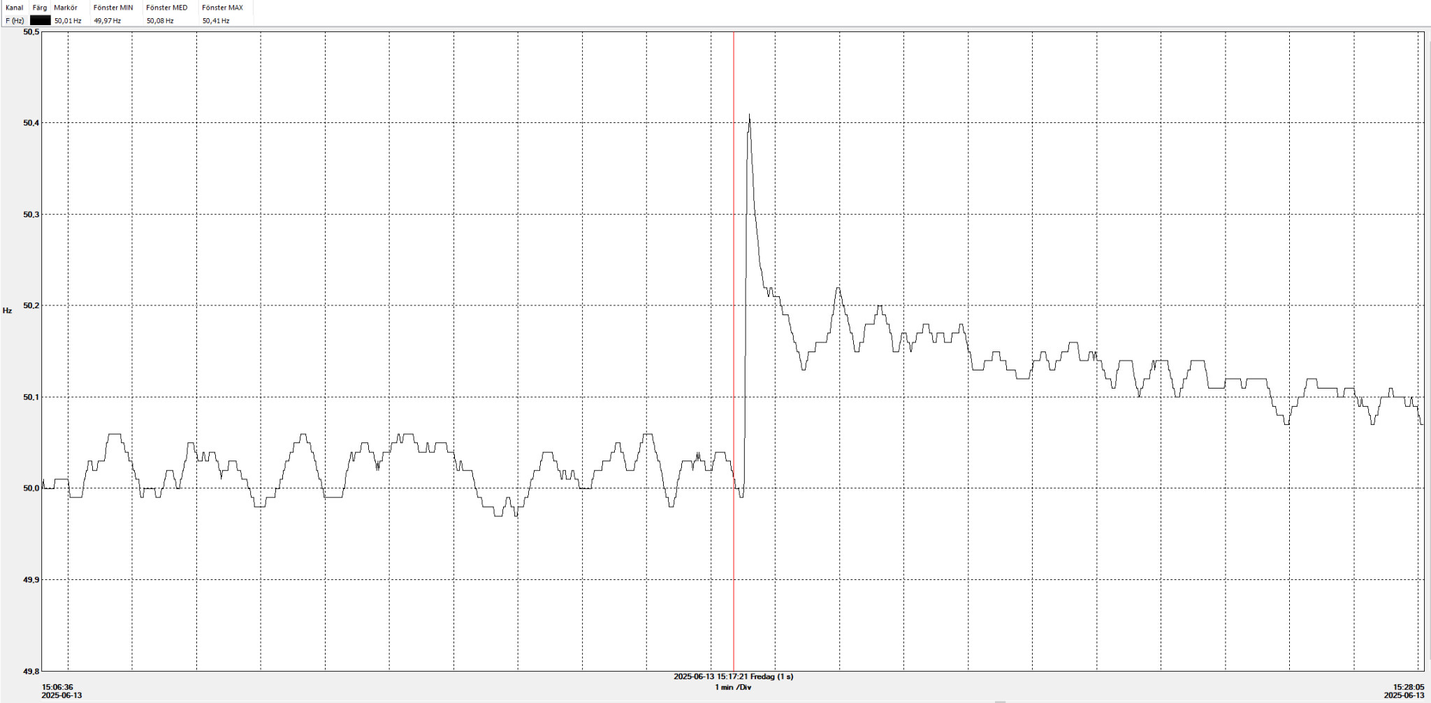

Jag kan även kolla på 1-sekundsloggen, för denna frekvensökning, förra bilden var 1-minuts-journalintervall, med tre kurvor, högsta, medel och lägsta värdet under minuten.
Här mätte jag inte med elkvalitetsloggern, så bättre data än såhär har jag inte tillgång till.
Graf över frekvensförändring över tid, med toppar och dalar som visas vid 1-sekundsintervall. Tabellen visar högsta, medel och lägsta frekvens.
Men detta är alltså effekten av att 1400MW export från Norge plötsligt slutar.
Med mer svängmassa blir det lindrigare störning av frekvensen, med mindre mängd svängmassa (rotationsenergi) så blir det värre störning.

Här skriver Charlotte att det var på fredagen, jag är böjd att hålla med (jag vet inte vem hon är)
https://www.linkedin.com/posts/char...s-frequency-activity-7340400320881065984-KE4n
