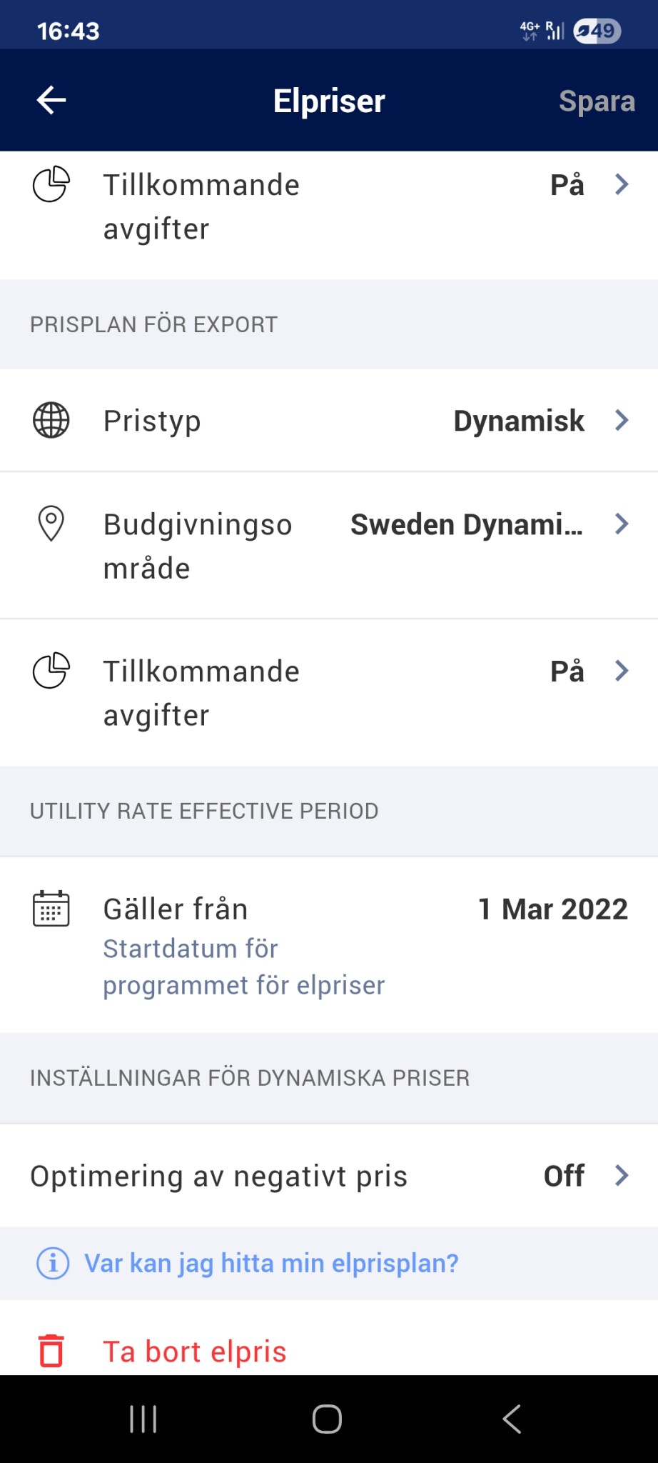

Installerade Solaredge 10k 2022 i appen finns denna där dras produktion ned vid negativa elpriserM merbanan skrev:Jag tror vi ska vara glada över att priset inte blir ordentligt negativt. Då skulle man behöva investera i logik som stänger av solcellerna när priset blir negativt, min växelriktare verkar inte ha något enkelt sätt att begränsa produktionen. Det verkar som att marknaden lyckas reglera det hela rätt så bra än så länge.
