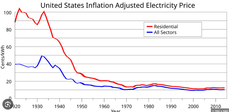

Vi kan ju titta på hur många timmar man behövde arbeta 1910 för att köpa en kWh el och hur många man behöver arbeta idag.
Eller så tittar man på en graf över ex elpriset ett hundratal år så ser man ganska tydligt att energipriset över tid sjunker.
Men visst, många kraftslag är idag väl utbyggda i Sverige, vattenkraften är ett exempel. Kärnkraft kan man dock bygga hur mycket som helst om viljan finns.

Att sen jämföra elpriser från 50-talet och bakåt som @Tomtom79 gör- dessutom i USA - är knappast jämförbart, elnätens infrastruktur och produktion var inte fullt utbyggda på den tiden och prisnivån var därefter. Inflationsnivån är sen inte hela sanningen om den faktiska prisnivån för den enskilda individen. Idag är vi också flera miljarder individer fler som ska vara med och dela på jordens resurser så det räcker alltså inte till för alla - även om vi har det bättre förspänt här i landet än många andra. Tillgång och efterfrågan.
