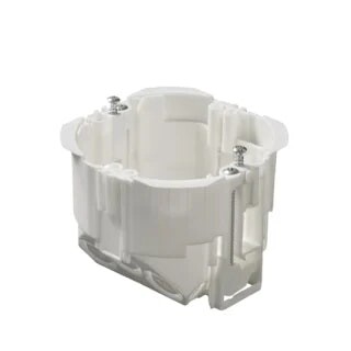

Snea eldosor från elektrikern. Vad göra?
Ja den varianten har ju 3 ingångar med låsfjäder för 16mm rör/slang.
Men som sagt, det finns, och används, rotdosor som inte har stuts eller låsning för rör/slang.
Så jag anser inte det som fel att använda dosor utan detta, eller göra ett hål på annat ställe i dosan, men låsningen av slangen/röret måste ju ordnas på annat vis då.
Den ROT-dosa jag själv håller för den bästa är ABB AUS74, E1420079.
Den har iofs inte stutsar eller låsfjädrar, men ändå en klack där slang låser i en rilla hyggligt bra.
Jag använder dock inte alltid denna ROTdosa, utan av olika skäl är andra ibland mer lämpliga.
Men frågan i tråden gällde ju dock ifall utförandet som lämnades var OK, och om man skulle behöva betala extra för att fixa.
Och svaret på bägge frågorna är NEJ.
Elentreprenören får helt enkelt komma och göra om, och då räcker det dessutom inte med att hacka i och förstöra dosorna lite mer, utan allt måste avlägsnas och göras om.
Och merkostnaden för målaren får också elfirman stå för.
Ja, det blev ett backjobb, med minus på sista raden, men så är livet som företagare helt enkelt, det är inte alla jobb som genererar vinst, och när man gör fel brukar det straffa sig med lägre vinst, och ibland förlust.
Läxan blir att inte slarva, inte göra fel osv, så blir sen årets vinst bättre på sista raden och på vägen har man även bättre och trevligare kundrelationer.
Och kan man inte lära sig att göra rätt (för det mesta) så ska man kanske sadla om och börja pyssla med något i nivå med ens färdigheter.

Den dosan är svinbra. Hittade den på byggvaruhuset när jag bytte en dosa av tvivelaktig kvalite i mina tegelväggar. Kommer aldrig använda ngn annan igen - sjukt enkel att putsa in till rätt djup med det där täcklocket. 👍Mikael_L skrev:
