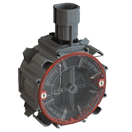

Slangen ska anslutas via en studs, som på dosan på bild. Dessa kan köpas lösa och monteras på valfri sida.
Eftersom "elektrikern" inte använt dem heller känns det tveksamt hur resten av installationen ser ut.
  • Inbyggd elektronikdosa med rund, röd tätning och plats för anslutning av slang via studs upptill.
Ingår dessutom 1 x 16 mm stuts per dosa för de dosor TS använder.

Rotosor saknar studs men har en "låsanordning" så att slangen/röret kan dras rätt in i dosan.
Det helt övervägande sättet att ansluta dosor är att gå via en studs
