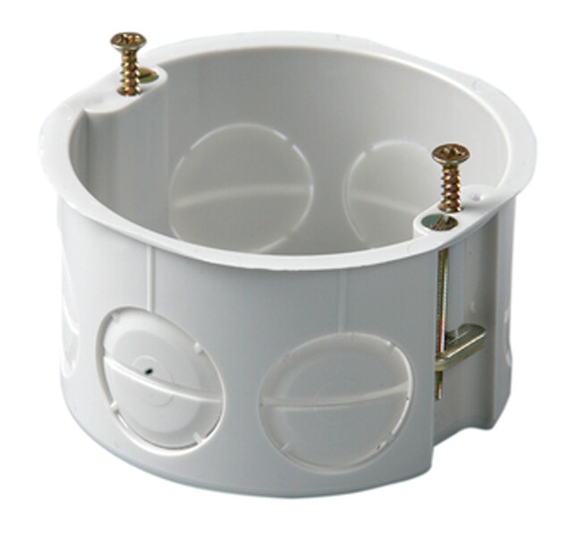

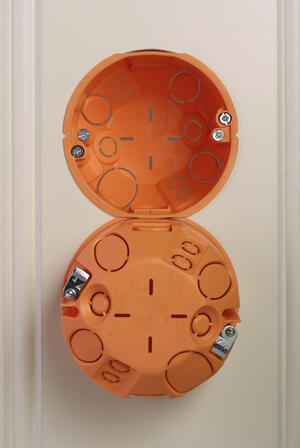

Fast ifall dosa och slang/rör t.ex. putsas fast helt orörligt så är det ju förstås helt OK att slangen/röret bara sticker in i ett hål i dosan, eller andra motsvarande montage.E elmont skrev:
Ja det är förstås lite blandat, men en del ROT-dosor har en hyggligt rejäl låsning, särskilt mot slang.D Daniel 109 skrev:
Men jag håller med, det finns också ROT-dosor som inte har det minsta som liknar låsning, utan bara ett ca 17mm hål, och då ska ju slangen förstås säkras på annat vis.
Mycket av dessa dosor har nog den europeiska marknaden i sikte, där det är mycket stenhus och det elektriska putsas in, så då blir röret/slangen automatiskt säkrad.
Men så har du de där gröna och de där orangea dosorna, som helt saknar låsning.E elmont skrev:
eller dessa
Och det här är alltså fabrikat ELKO resp ABB, som vi inte förknippar med något underligt skit.
