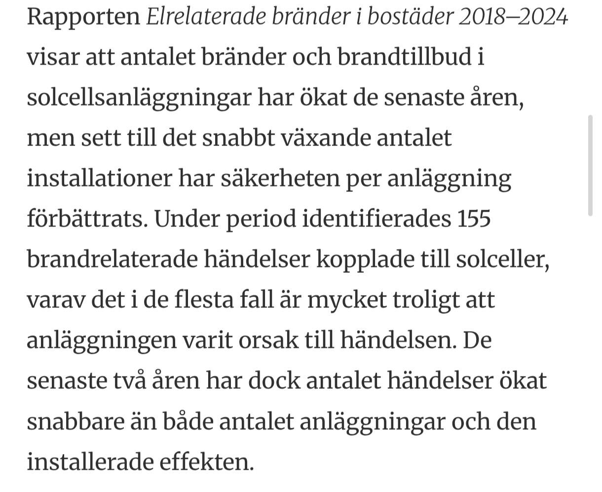

Räknas bränder orsakade av solpaneler som elolycka?
155 bränder på sju år är 22 per år och nu ökande...inget jag vill ha på taket.
I rapporten konstaterades att Sverige låg under det internationella snittet på antal bränder per installerad gigawatt solel. Detta förklarades delvis med att de flesta anläggningar i Sverige fortfarande var nya, och inte utsatts för slitage som avslöjar installationsfel och brister i elmateriel. Slutsatsen var att mängden bränder och brandtillbud inte bara kommer att öka med det ökade antalet solcellsanläggningar,
utan att det även är rimligt att anta att andelen solcellsanläggningar som orsakar bränder och brandtillbud också kommer öka över tid.
https://www.elsakerhetsverket.se/gl...orsaker-och-trender-2018-2024_dnr25ev5250.pdf
  • Textutdrag ur rapport om ökande antal bränder och brandtillbud kopplade till solcellsanläggningar i Sverige mellan åren 2018-2024.
pmd och 2 till
