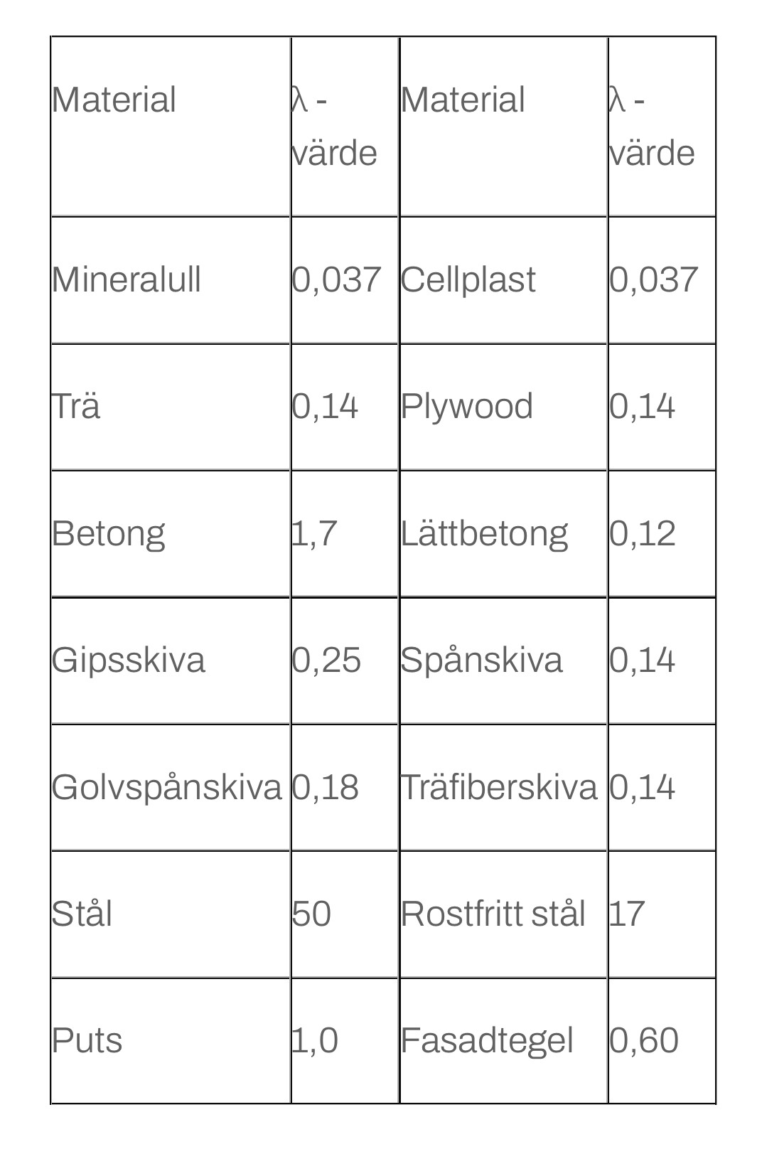

Baserat på att lättbetong har sämre U-värde än vanlig isolering😉K keisman skrev:
Det kanske även du kan läsa dig till!

Kan hjälpa dig då du tydligen inte klarar av att söka information själv😉K keisman skrev:
https://www.energihandbok.se/konstanter/varmeledningsformaga-och-u-varden-for-olika-material

Haha tackar, intressant ändå att se men likaväl så ingår inte isolerad lättbetong här således inte till någon avgörande konklusion. Men jag är nöjd med mina projekterade 0,21 och har ett betydligt mkt mera lättskött och underhållsfritt hus kontra prefab trä modul som vem som helst kan köpa.....J Jansson69 skrev:
