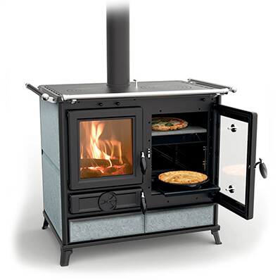

Jag kommer att installera en sådan vedugn. Kommer kanske inte eldas i varje dag men rätt ofta.
Effekt (kW): 10
Verkningsgrad (%): 84,8
Energiklass A+
