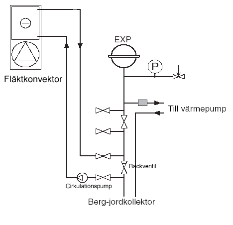

Man tar det kalla vätskan från berget å skickar antingen till ett kylbatteri på tillluften eller så skickar man vätskan till en fläktkonvektor som sprider kall luft. Det mest effektiva är att ha en fläktkonvektor som man skickar vätskan till.E Eliza77 skrev:
Det här med frikyla dyker upp i typ varje tråd om BVP. Men hur vanligt är det att man faktiskt har det? Jag säger inte att det är ett dåligt argument, utan är mest nyfiken. Det drar ju med sig en del att installera något sådant.
