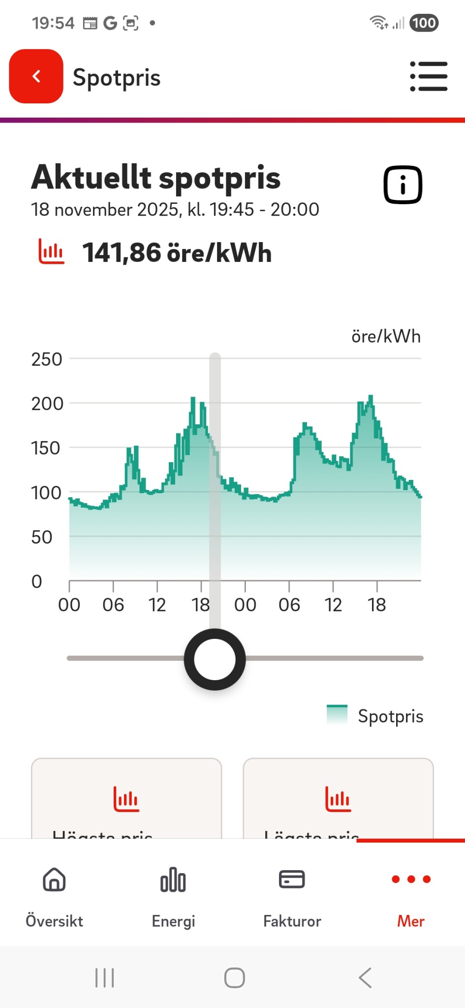

Vi pratar om att det är så kallt (-20) under totalt minst en månad varje vinter (aggregerade dagar). Det blir mycket el. Och även om den är billig i SE1 just nu, så är den kanske inte det om några år.
Nu är det iof elområde SE2 å jag klagar inte men det letar sig uppåt just nu 😬pacman42 skrev:
