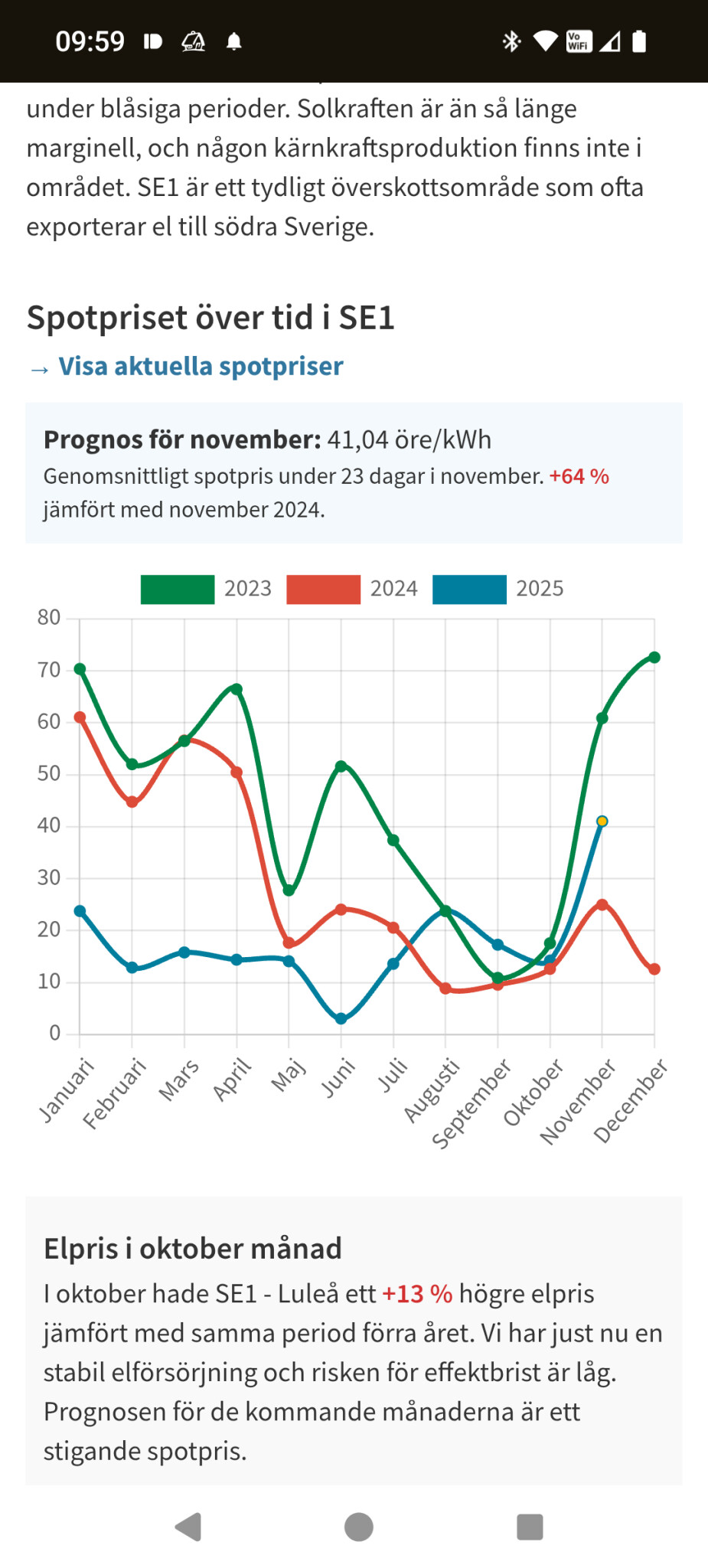

Eftersom man har byggt en ny ledning för elöverföring till Norra Finland och att SSAB och STEGRA m.fl. i Luleåtrakten kommer att förbruka väldigt mycket mer el så är det sannolikt att elpriserna även i SE1 kommer att öka väsentligt - lönsammare med solceller OCH AI-styrd batterilagring av egen el! Notera dock att solpanelerna bör monteras i 60 eller helst 90 graders lutning för att optimera utbytet då solen ligger lågt. Detta minskar även tiden för snöpåslag.
