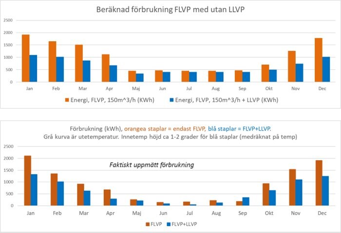

E Eje_19 skrev:Vi håller till i Gästrikland. Ja, blir det riktigt kallt kickar elpatronen in.

Summering (baserat på kalkyl och uppföljning nedan):E Eje_19 skrev:Vi håller till i Gästrikland. Ja, blir det riktigt kallt kickar elpatronen in.
Ett -BYTE- till LVVP eller BVP är uteslutet iom att det skulle kräva installation av FTX-system, som skulle innebära rätt så mycket arbete i ett befintligt hus. Tanken i så fall vore att komplettera FLVPumpen med nått som är billigare i drift än elpatronerna i FLVP.
Växtzon 1: FLVP (om LVVP är ett fullgott alternativ får man räkna på, det ska en del till för att kompensera för energiförluster via ventilationen).
Växtzon 2-4: FLVP+LLVP eller LVVP+FTX
Växtzon 5-7: BV+FTX
LLVP är har kortast återbetalningstid med god marginal men ger inte samma besparingar och komfort.
Teoretisk kalkyl jmf Verklig förbrukning:
Förutsättningar
- Hus byggt 2019.
- Solinstrålning om 976 kWh/m² per år
- U-värde om 0,2 W/K/m^2
- Total omslutningsarea om 605 m^2
- Nibe F730 FLVP osom from sept 2024 kombinerades med Panasonic LLVP
- Ventilation om 150 m^3/h
- Energideklaration anger ca 11 000 KWh/år

Du kan kolla mina inlägg i denna tråd: https://www.byggahus.se/varme/fraga...-med-luft-luft-varmepump.506707/#post-5604912lutorm skrev:
I korthet vill jag minnas att räknade jag med husets energibehov (baserat på data från husleverantör såsom u-värde och skalskyddets area) , månadsmedeltemperatur enligt SMHI, inomhustemperatur, energiförluster via ventilation och en approximation av temperaturberoende COP enligt carnot-cykel och energiinnehåll i frånluften (T_frånluft - T_avluft).
Som synes ovan stämde det förvånansvärt väl med verkligt utfall.

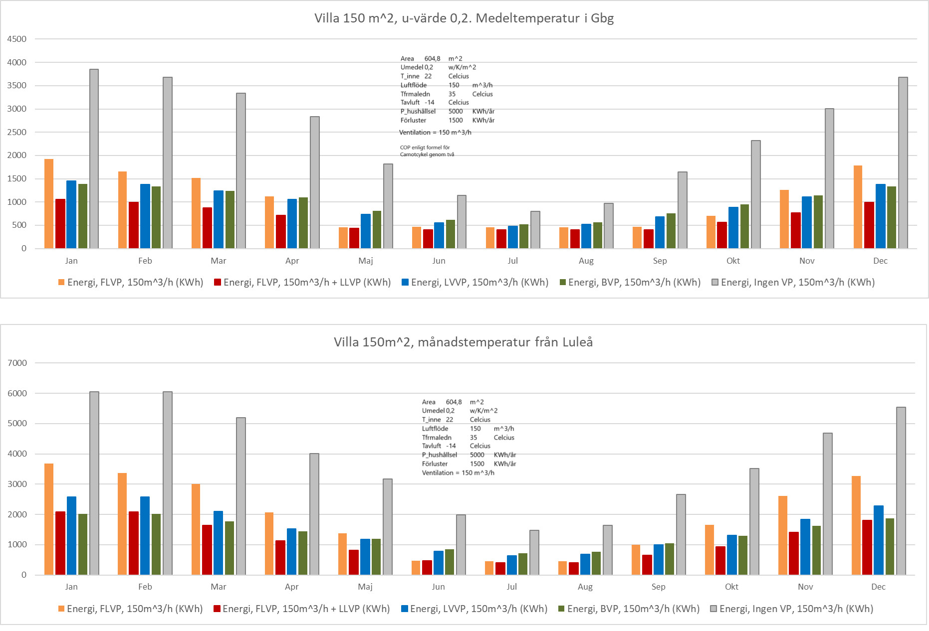

I tillägg till ovan, här är motsvarande kalkyl där andra typer av VP än FLVP och LLVP är medtagna. De tillagda VP-typerna är inte verifierade mot verklig förbrukning då vi inte har dessa men som sagt, för FLVP och LLVP stämmer de mycket väl. Dock större osäkerhet för LVVP och BVP.M maarten70 skrev:Du kan kolla mina inlägg i denna tråd: [länk]
Ovan kalkyl ger svar på frågan från TS @Eliza77.
Det som vore intressant att komplettera med är investeringskostnad och beräknad livslängd, dvs livscykelkostnad och beräknad vinst.
Vad är antagandet för hur en bergvärmepump klarar ventilationen, är det en FTX eller utan återvinning? Jag har nämligen väldigt svårt att förstå hur en BVP i Luleå i Januari inte kan göra av med mindre energi än en FLVP+LLVP som jobbar med betydligt lägre temperatur på värmekällan under de förhållandena, såvida inte energiförlusterna inkluderar ouppvärmd friskluft.M maarten70 skrev:I tillägg till ovan, här är motsvarande kalkyl där andra typer av VP än FLVP och LLVP är medtagna. De tillagda VP-typerna är inte verifierade mot verklig förbrukning då vi inte har dessa men som sagt, för FLVP och LLVP stämmer de mycket väl. Dock större osäkerhet för LVVP och BVP.
Ovan kalkyl ger svar på frågan från TS Eliza77.
Det är utan FTX (det står bara BVP i grafen).
BVP + FTX är förstås Rolls-Roycen i uppvärmning + ventilation men också överlägset dyrast. Jag hade i grafen kunnat ta med BVP+FTX men orkade inte göra det då. Den hade hamnat lägst av alla. Frågan är hur mycket lägre. Det får man räkna på i detalj enligt ovan.
