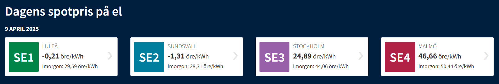

0 kr/kWh på elbörsen nordpool
1) Spotpriset 0 kr
2) Påslagen 0,08 kr (Tibbers avgifter)
3) Elnätsavgift 0,312 kr (Vattenfall Eldistrbition)
4) Energiskatt 0,439 kr (Staten)
5) Moms 0,208 kr (Staten)
Totalt marginalpris per kWh vid noll-pris på elbörsen är 1,04 kr/kWh. Så även vid sk nollpris betalar jag över 1 kr/kWh. Du verkar konstant räkna med priser per kWh under det.
