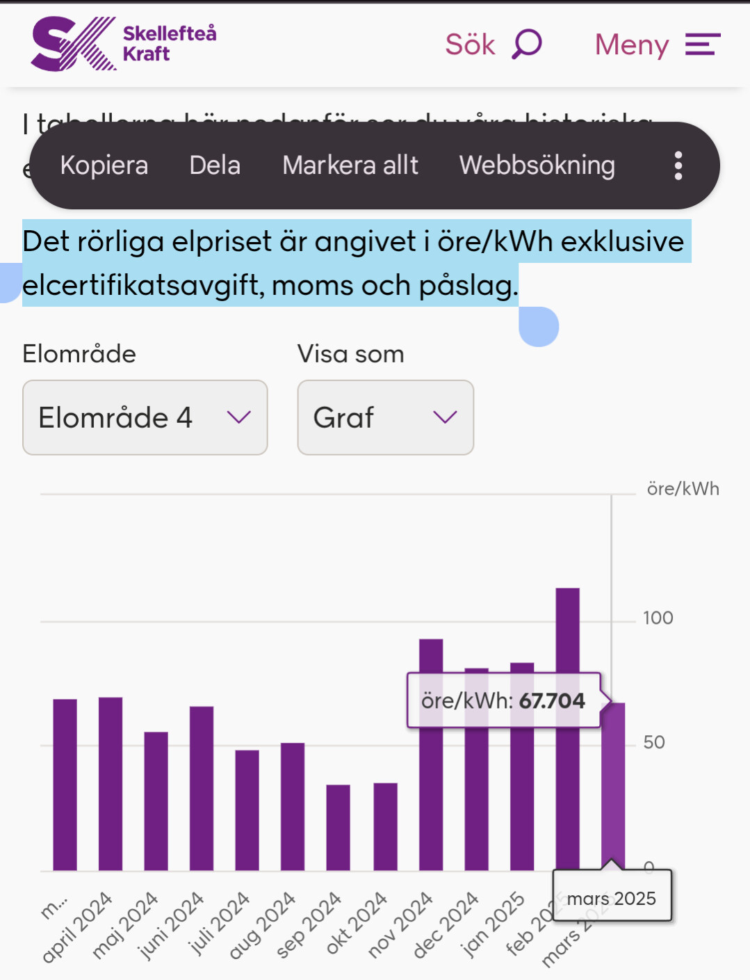

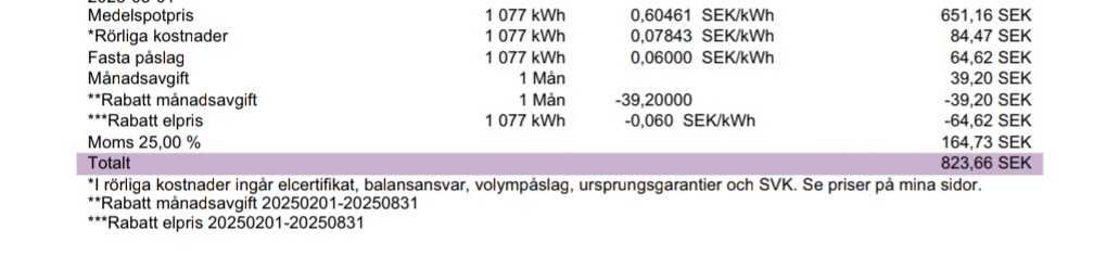

Vad fick du betala per kWh i snitt inkl avgifter för bara elen ex moms och elskatt ( nätbolaget exkluderat).?Attitudeswe skrev:

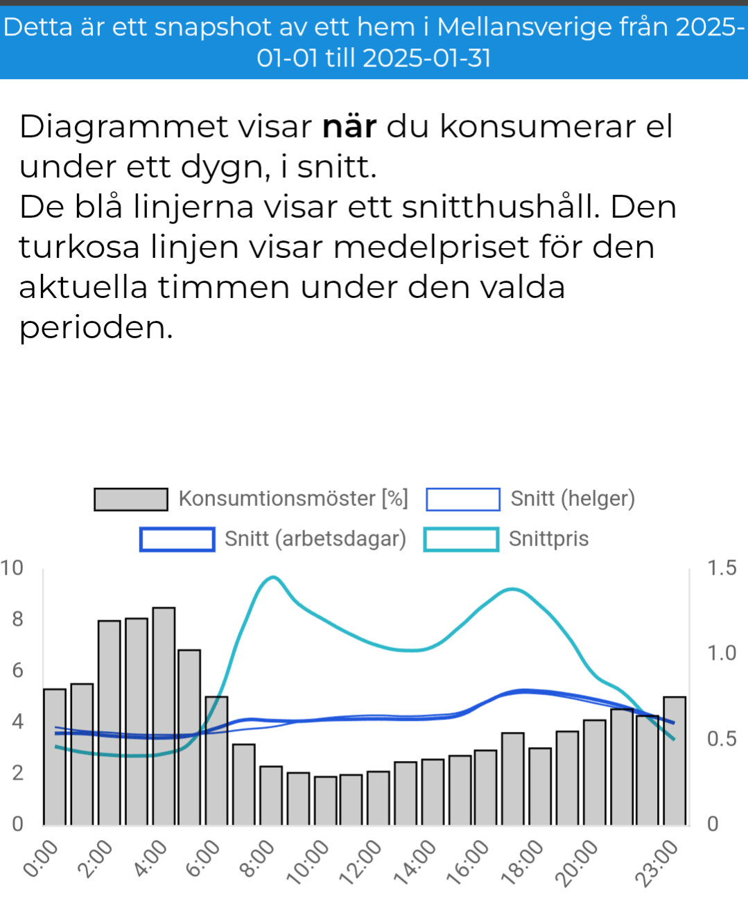

En Inol PV300 (300l) kräver att jag ventilerar mina 200m2 50% mer än vad BRR rekommenderar 0.35l/s per m2 i BRR. Då skickar den väl ut 0 gradig luft ur huset men tilluft skulle ta in -10 gradig...
Den värmer vattnet med 1500W, så behöver 6 timmar av lågt elpris. I jan är det iofs 6 timmar med lågt elpris i snitt:

Har hjälpt två bekanta med FLVP. När kompressorn är igång så kör man frånluftfläkten högre, när den är av så går den på lågflöde (instrypt till Boverkets ventilations nivå eller vad man nu vill ha). Shelly 0-10v styr en ec fläkt på ena, den andra hade en potentialfri ingång som styrde fläkten mellan två fasta lägen.Attitudeswe skrev:
Men det blir som du säger, en och annan timme kör man allt med högre temp ut ur ventilationen jämfört med utomhustempen. Vi hade en snitttemp ute på 0C i januari, så det är inget enormt problem.
