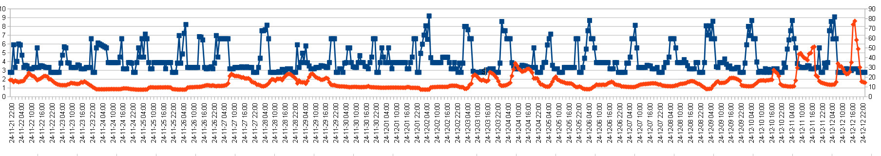

Nu har jag FTX, så är rätt nöjd med min 3kW VVB där jag styr temp mot timpris och numer även kan ducka effektavgiften. Måltemp (blått) mot elpris (rött)
Graf över tid som visar blå och röd linje där blå representerar måltemperatur och röd representerar elpris. Tidsaxel sträcker sig över flera dagar.
Matlagning driver inte effekt hos mig. Det är tvätt+disk samtidigt som varmvatten som styr peakarna. Kl 00-05 i mars:
