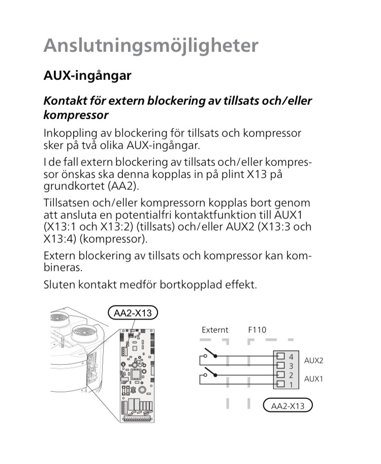

T Trolltomte skrev:
Det var just Nibe F110 som jag jämförde med en vanlig beredare. Ja den kan tim-pris styras med hemapul och hemafix för ca 500kr, även då skulle det ta 10 år för att motivera inköpspriset, då bortser vi från att dess ventilation inte går att styra separat från varmproduktion,
Jo det går. Det finns styringångar för att blockera elpatron respektive kompressor. Dessa påverkar inte ventilationen.
Diagram över anslutningsmöjligheter för extern blockering av tillsats och kompressor via AUX-ingångar på plint X13, med illustration av kopplingsbräda.
Det många opponerar sig mot är snarare alla felaktigheter du skriver än din slutsats.
