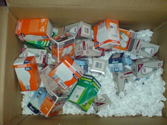

bunkrandet har börjat!
Nämen! Har du en speciellt dedicerad låda till glödlampor? Nåja, man kanske får börja själv, börjar utveckla någon form av eksem mot den där förbannade fördröjningseffekten som uppstår varje gång jag går på den "lilla" toaletten. Jag har svårt att urskilja konturer de första minuterna men när det är tid att torka sig så kan jag faktiskt hitta pappret.
