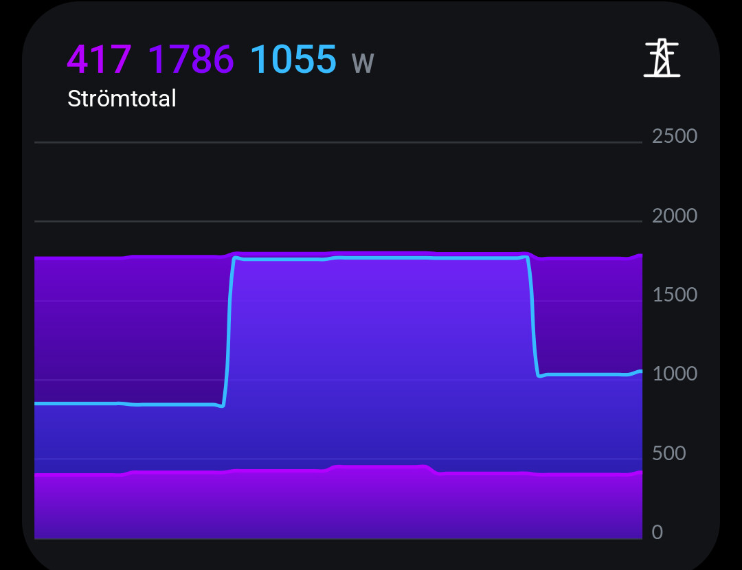

Vi hade problem med spänningsfall och -spikar. Då skaffade vi en P1-mätare som ansluts direkt i elmätaren. Med gratis-appen som hör till kan vi direkt se effektförbrukningen på alla tre faser. Man kan se momentanförbrukning (ja, några sekunders eftersläpning), så för den här bilden gick jag och drog upp vår el-golvvärme i två rum för att sedan ställa ner den till normal-läge. Kanske kan en sån hjälpa er förstå vad som orsakar er höga förbrukning?
